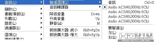

請教各位先進一個有關BD音軌切換的問題..

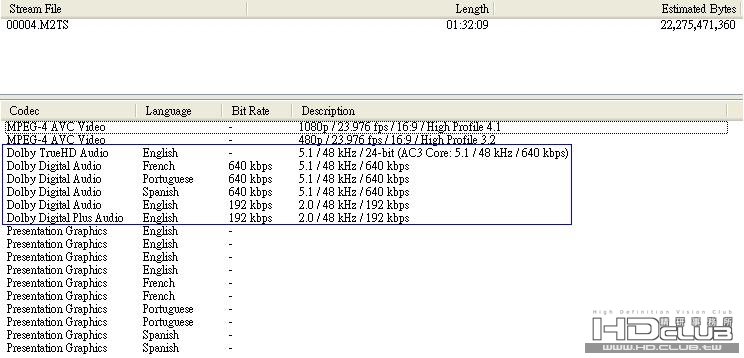

我有一片BDrip 功夫熊貓, 由BDinfo找出有六個音軌如下: 1.JPG
但是在KMP中只有四組音軌可選:
我的播放方式是直接由HTPC 的HDMI輸出聲音與畫面到電視(HDMI), 沒有經過擴大機.

由於該四條音軌不是英語發音(有一條是英語講評), 不是我所需要的, 而我也只想要有兩聲道的英語發音就好(因為不接擴大機), 因此想請問在KMP中如何設定或是有其他解決的方向.

因為還沒有支援TRUE HD的分離器,所以你當然看不到(聽說MPC-HD可以,不妨試試)
這片原版的英文也只有TRUE HD,所以如果要在KMP下看的話,只能自已將TRUE HD降成DD5.1再與原片封裝在一起後才行,或直接找國配音軌加上去就好了。
發表於 2009-1-10 18:04:16 | 顯示全部樓層
MPC-HC沒問題
站上有下載

我用Powerdvd8 發現選單中有tureHD的選項, 因此我用tsmuxer將所有音軌都刪掉只留tureHD English, 再加入字幕...
就這樣在組好HTPC一週後我終於順利的看了第一支影片.
