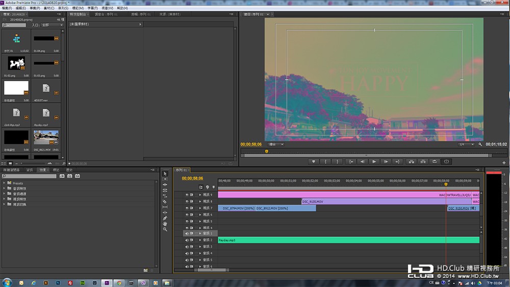

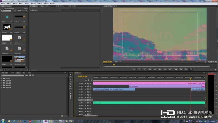

請問各位前輩, 為什麼我前幾天存檔做好的影片, 隔天要再開起來製作時, 影片顏色全部跑掉了, 顏色變好怪唷~有的地方畫面還是顛倒的, 可是我輸出成影片出來卻是正常的!!!???希望各位前輩可以幫幫我~

請問是否有做螢幕校色?先前在蘋果的電腦上,做螢幕的校色,改變螢幕的色彩參數之後,在 FCP 7 就會出現類似的問題,輸出的檔案一樣不會有事,這是因為軟體本身的色彩設定受到螢幕設定的影響,改變螢幕色彩設定原本系統的設定,就沒有出現這個問題。不過在 FCP X 之後。就不受螢幕校色之後的設定參數影響。
不過沒有使用 Windows ,所以不知道恢復原本色彩設定(前提是你有先做過螢幕校色的動作),看看可不可以恢復。
 樓主| 發表於 2014-8-28 21:40:05 | 顯示全部樓層
前輩您好, 我先前有用MAC與PC相互校色, 可能因此PC的色彩參數改變後, 可能導致這樣的狀況, 只是我也不並太了解是不是這個原因; 我對FCP7 & FCPX 也不了解意思.
總之, 我把CS6升級為CC後, 已解決這個問題了, 也不知道為什麼, 有勞前輩解說了.

右上角的display選錯了?
試一下Adobe reset 桌面至 adobe 5.5?
