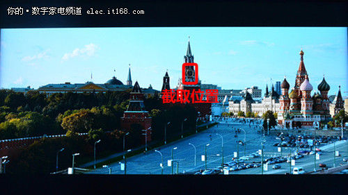

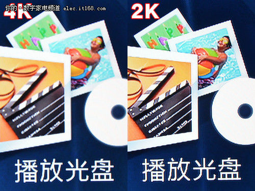

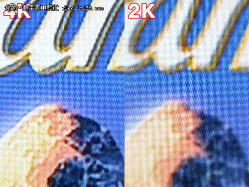

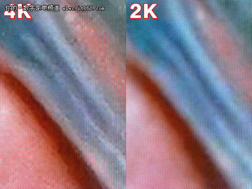

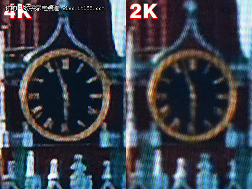

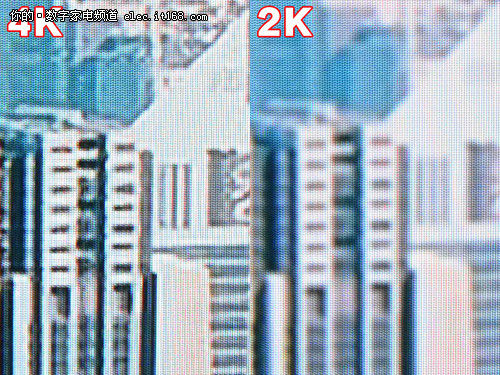

輸出4K解析度畫面的飛利浦BDP9700的菜單也是4K級別

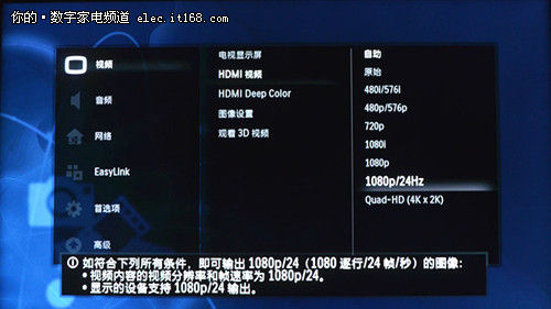

首先在[設置]中的[視頻]選項內,將[HDMI視頻]設置為[Quad-HD(4Kx2K)],這樣就可以輕鬆的將2K畫面倍線為4K解析度顯示出來。

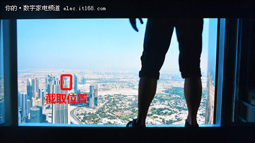

在測試用藍光高清影碟方面,小編選擇了阿湯哥的近年來的高分代表作之一《不可能的任務4》,我們將播放該片中的一些經典片段,然後通過畫面上的細節看看BDP9700的實力。
總結:作為飛利浦旗下Fidelio系列的頂級力作,BDP9700藍光播放機不僅具有高端大氣上檔次的外觀設計,而且在製造工藝和內部用料方面也精益求精。2K轉4K和Qdeo視頻處理技術,能為您帶來更震撼的視覺享受。而獨立環形變壓器和發燒級音訊組件所展現出的劇場級音效,也能讓讓您體驗更為細膩的聆聽樂趣。

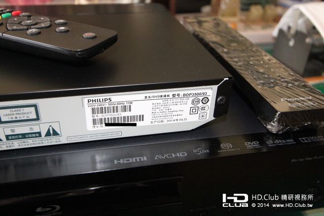

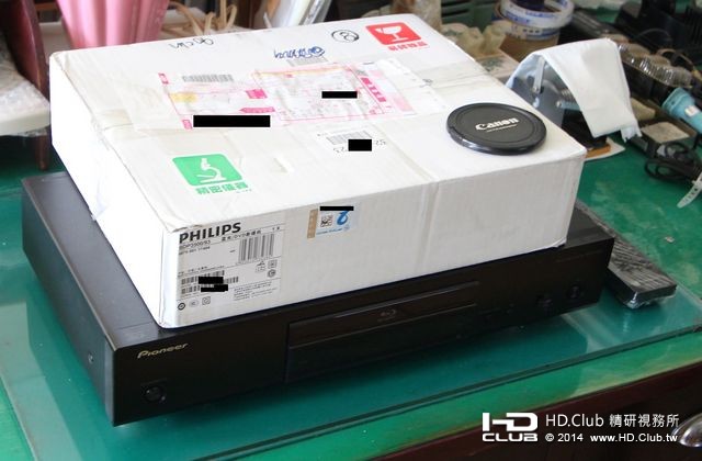

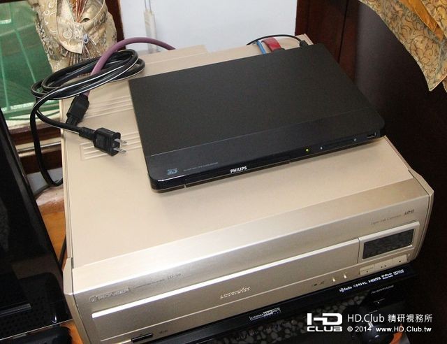

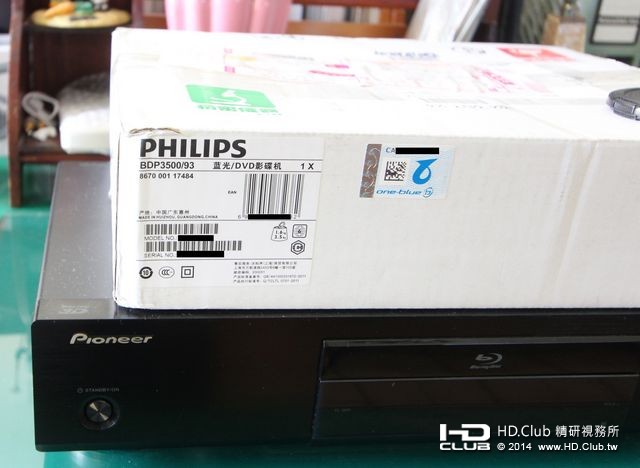

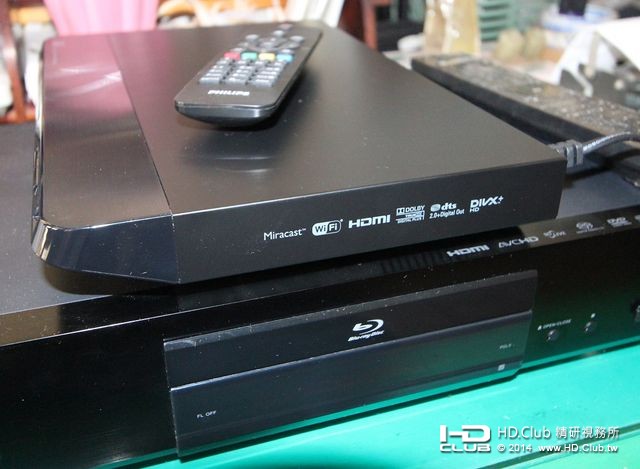

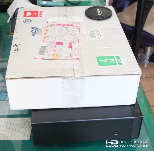

先說明,這是帥偉兄借我的,不過沒有拿稿費 ,所以保證不是業配文!帥偉兄也有指示多說點壞話,所以這邊也是不會客氣的....(磨刀)
機器早上才剛拿到,所以先開箱拍照,之後才會做測試,如果網兄們有任何疑問,
或需要小弟幫忙測試的項目,請盡量提出,小弟只有周末有時間玩,
所以得抓緊時間才行。

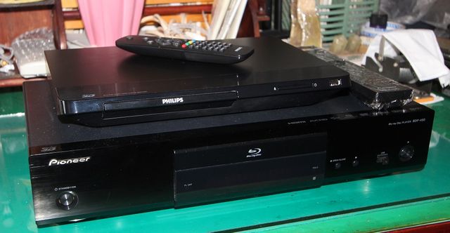

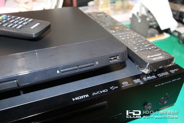

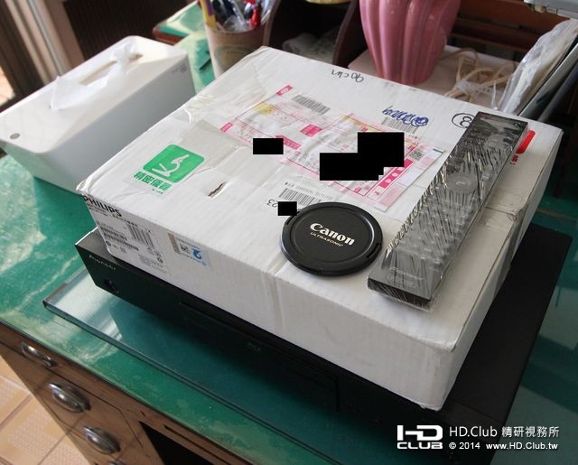

先看照片吧(下面墊著的是Pioneer BDP-450):

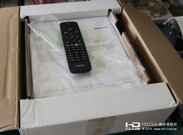

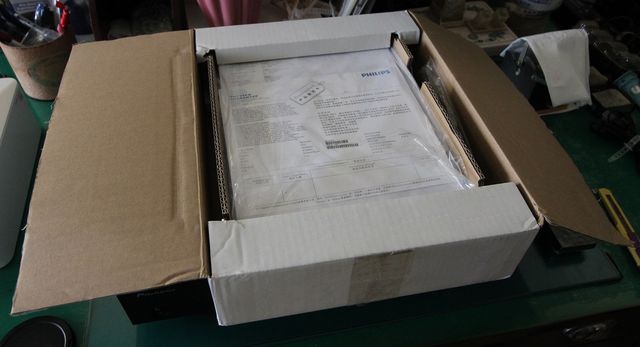

一大早收到快遞,非常小一盒的環保包裝,說酸一點的話,就是與質感無緣....

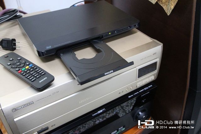

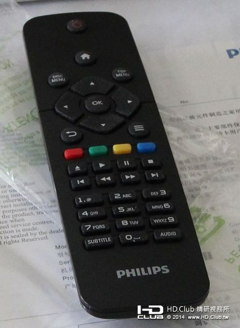

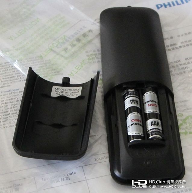

遙控器.....先不管質感,手感還行,不過想當然不會有背光,也沒有發射指示燈,
實際操作的手感如何就等會試過才知道了....

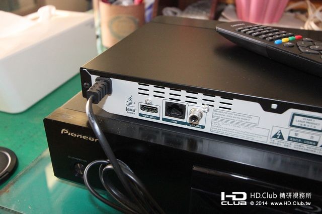

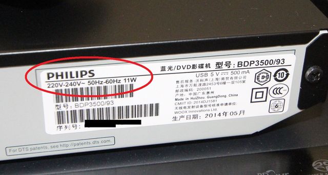

電源線不能換.....這對發燒友而言是件很絕望的事,端子想當然爾也不會有鍍金,不過這也是摸機農的....
說實話,加個鍍金端子是能增加多少成本?(抓頭)。

==>最終而言,大家應該還是會乖乖的外接硬碟吧?另外我翻遍了說明書,都沒找到網路卡的相關規格,小弟家的網路環境是全1000baseT的,PC間透過網路傳檔速度都可以超過80MB/sec,
所以應該不會是網路環境的問題。

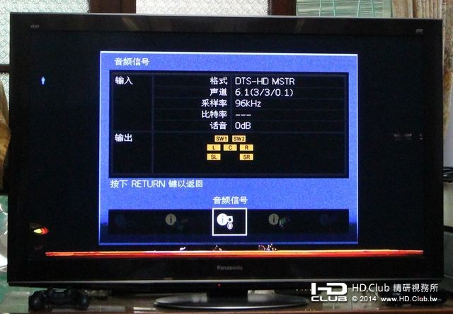

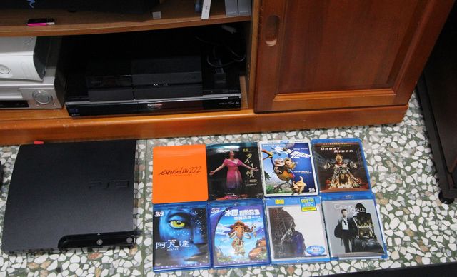

測試用的一些影片:
數位輸出也沒啥問題(這算是低標吧?):
快速測試的一些說明:

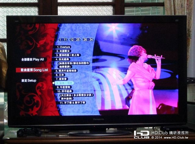

2.原版BD的話相容度很高,讀碟速度很快,3D也沒問題,聲音乍聽之下跟PS3/PS4/BDP-450沒有很大的差異。
3.音樂檔的話(44.1/48/96/192KHz都試過),可以撥,不過聲音普通。

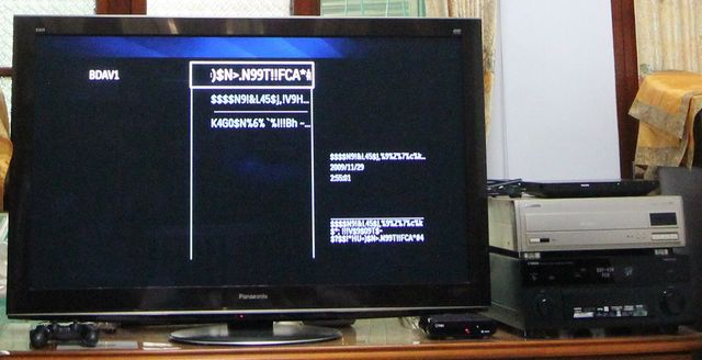

4.可以撥放BS-D turner燒下來的藍光BD-R,但日文會是亂碼。

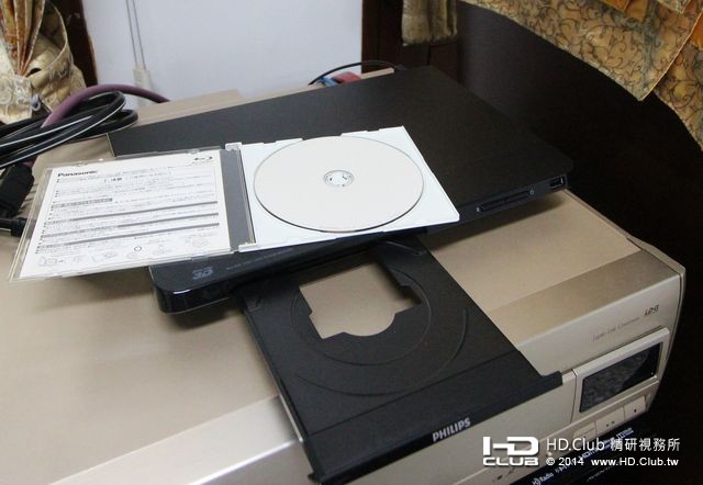

這邊是用Panasonic 2x 25GB BD-R,讀取上沒啥問題:

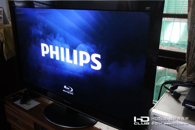

開機畫面:

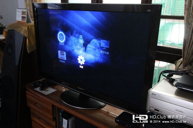

介面,只有簡體中文:

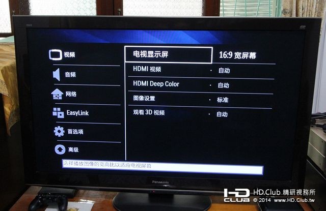

HDMI輸出選項,個人覺得少了高色深輸出的一些選項,及沒有RGB輸出level是不太好的:
這個拖盤真的很....沒質感,不過讀碟能力倒是意外的快,不過現在也沒人在意這個了吧.... 0e632355ea01319910f35121cfe1941f.jpg

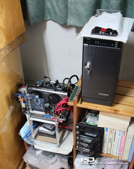

雖然每個人的管理習慣不同,小弟是用舊電腦和8bay HDD Tower加外接盒來存放影片和音樂的,所以能否透過網路撥放
伺服器上的檔案對個人而言非常重要;專門的NAS個人覺得太貴而且功能太差,個人不太愛:

1.電源線不能換,機殼太薄,避震有跟沒有一樣,拖盤的機夠很廉價,材質用料不是很好,端子沒有鍍金。
