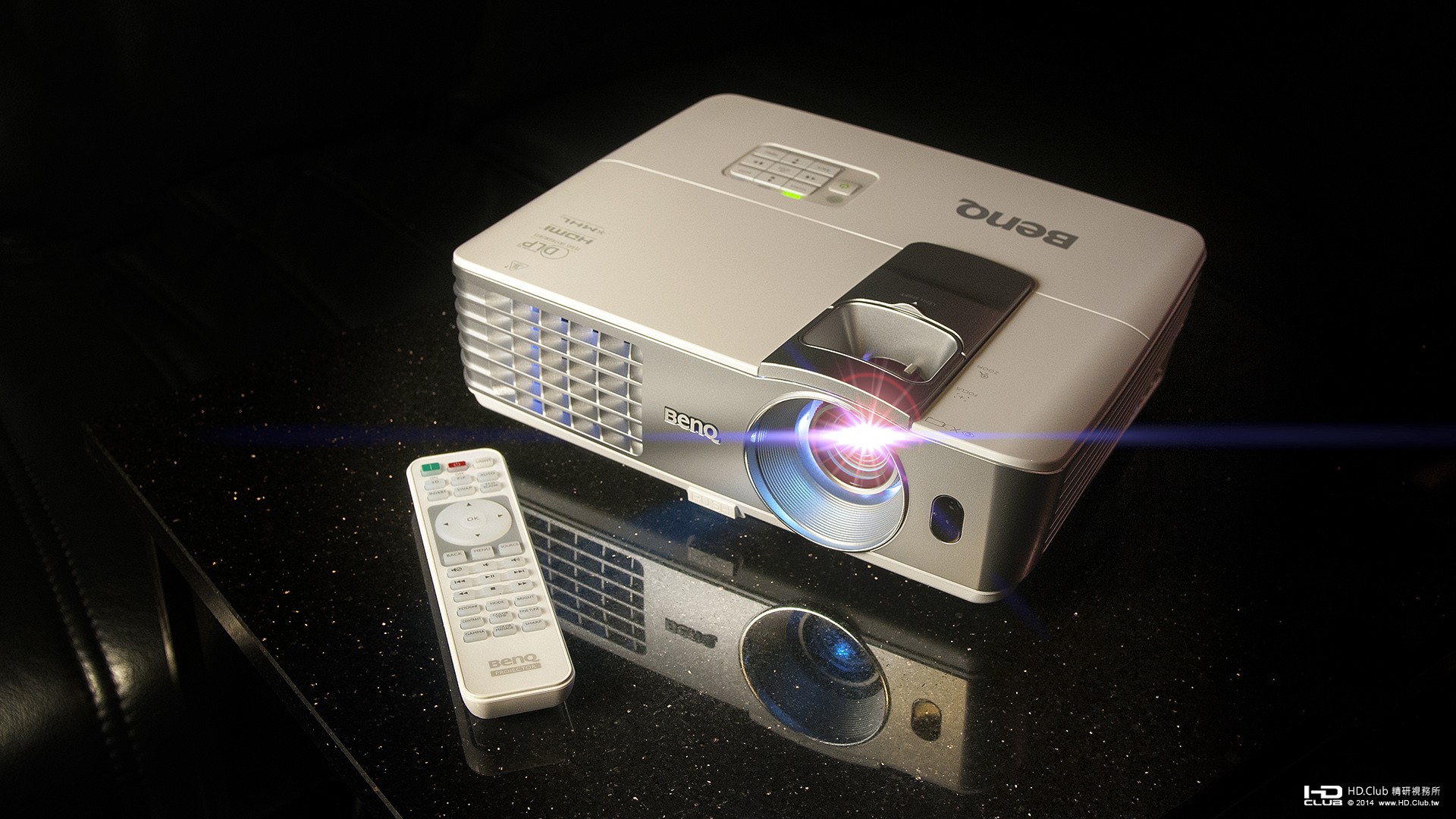

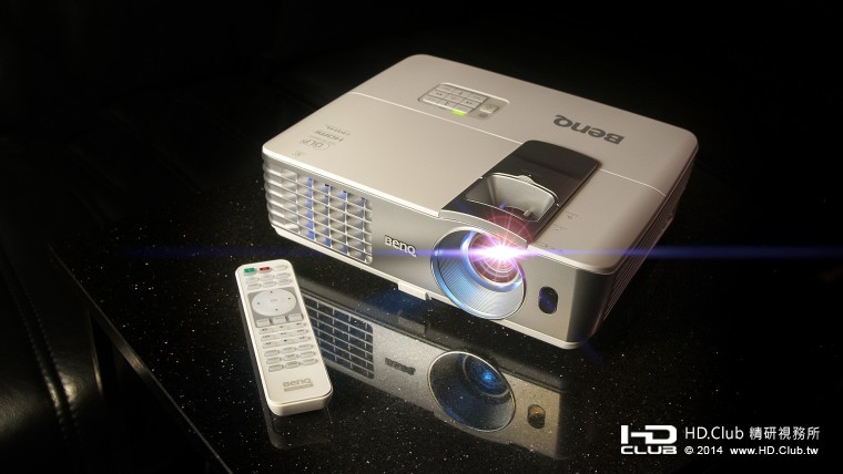

下圖是W1070+的投影機本體以及遙控器照片與比例圖。投影機本身的尺寸僅僅只有31.2 x 10.4 x 24.4公分,目測大約僅有A4紙張的1.5倍大小;重量也是非常輕盈:2.75公斤重。這樣的規格其實最主要仍是拜DLP技術與DMD所賜,可以將極高精密度的光學元件高度整合在小尺寸的機體裡卻仍有著優秀的影像與投影表現。
DLP投影機多半在搬運與安裝上較為容易,基本架設一人可以輕易完工。3 LCD 25公斤的投影機要往上倒吊至天花板可不是隨便開玩笑的事情,多半時候是需要另一人輔助才可較為安心完成的。

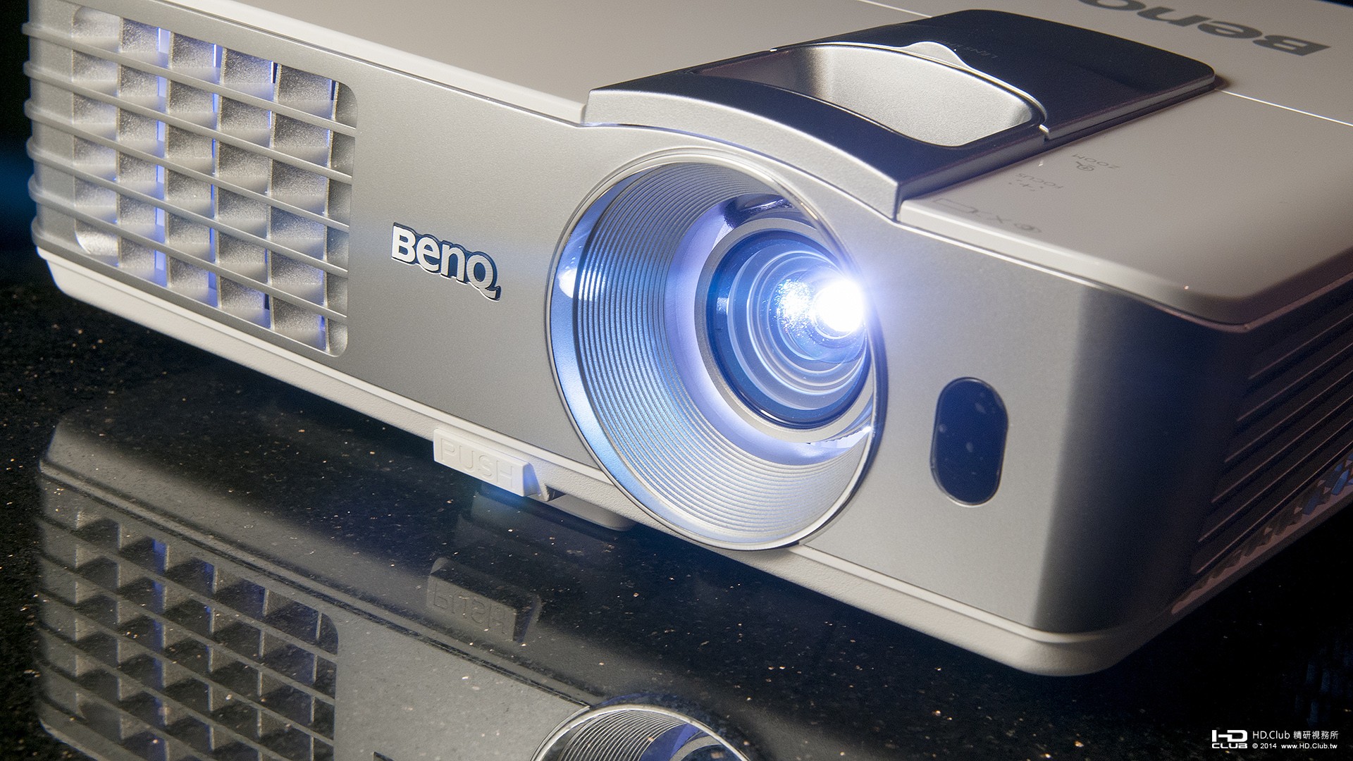

BenQ W1070+ 投影鏡頭投射光與正面一覽。W1070+鏡頭部分採用了BenQ所獨家設計的非球面鏡頭並內含玻璃鏡片,規格是F=2.59~2.87;f=16.88~21.88。這顆鏡頭最主要仍是針對短焦投影大尺寸畫面所設計,目標在三坪的空間可以至少打出100吋的大畫面卻又能保持畫面細膩不失真。
左側的格狀機構體是大型的風扇散熱孔,鏡頭右側是紅外線的接收眼。風扇的噪音值筆者認為是處於尚可部位,大約在28dB上下(一般建議的理想值希望可以在25dB以下),而右側的紅外線接受器靈敏度不錯,向前遙控也可以透過紅外線反射而使BenQ W1070+有效接收並做設定與控制。

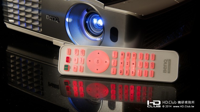

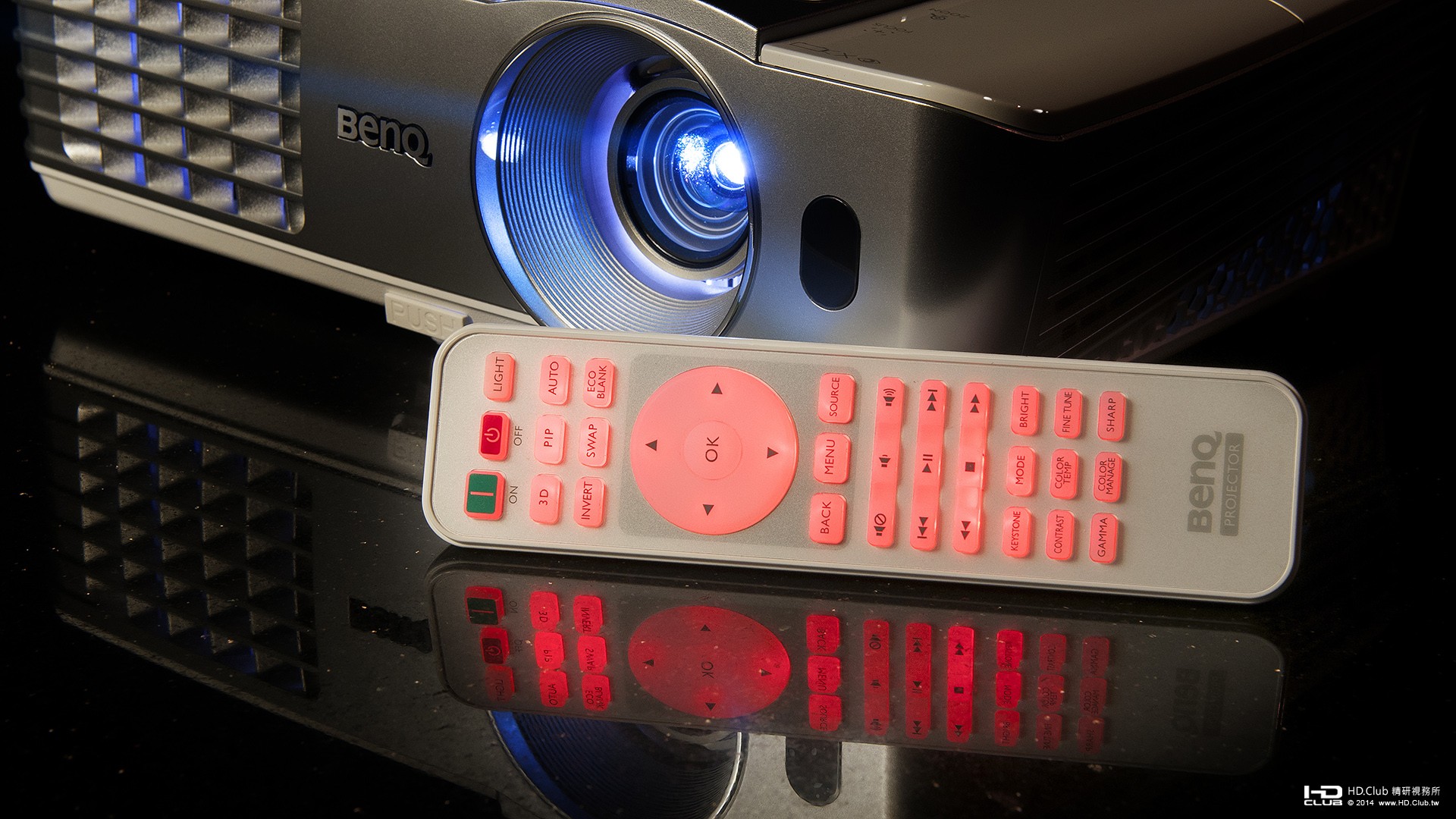

BenQ W1070+遙控器近照。遙控器的背光源是採紅色光。遙控器背光源的採取筆者曾經很深入地跟一些國內外資深的RD設計人員討論過。通常歐洲與美洲人喜歡用暗紅色光與螢光的遙控器,因為他們的眼睛/瞳孔比較敏感,在全黑的視聽室內不喜歡遙控器的背光太亮刺激眼睛導致不適;而亞洲人(或者說台灣的User)就非常喜歡白光LED作為背光源的遙控器,而且越亮越好才看得清楚(不夠亮還會被嫌棄><)。這個基本上有文化與器官上的個體差異,而本次W1070+採取紅色光做為遙控器背光源,筆者推測可能也多半具有外銷市場喜好的因素在其中了。

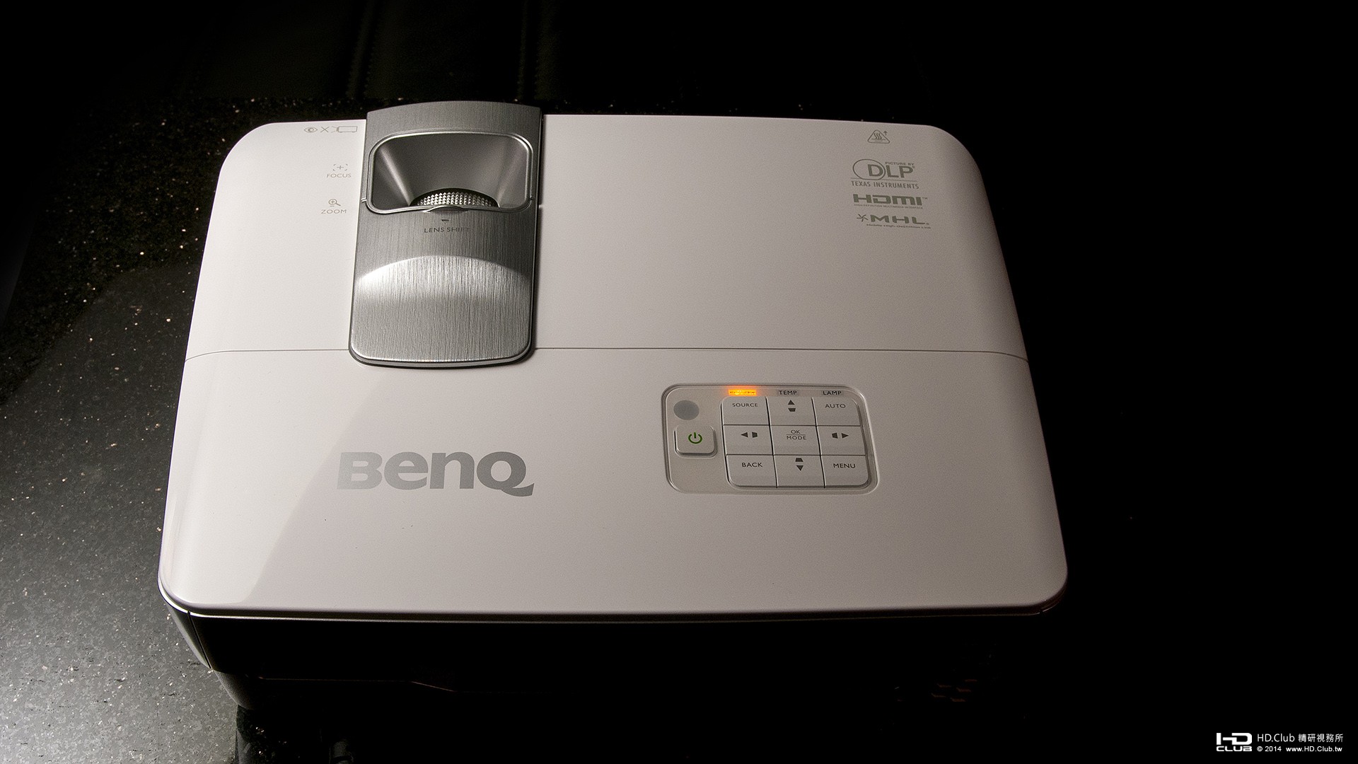

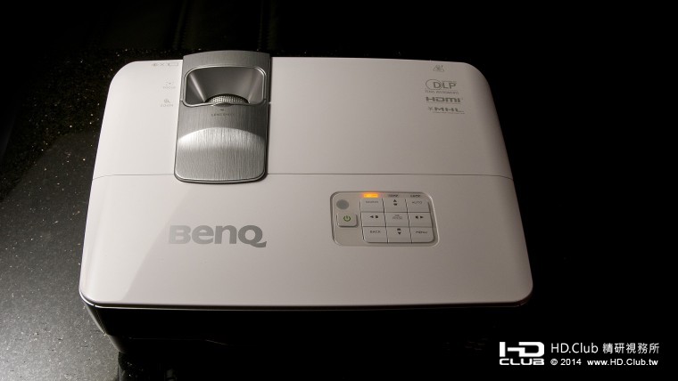

BenQ W1070+ 背部一覽。左上角的部位是鏡頭的後側機構體,包含鏡頭的手動對焦與變焦功能。特別注意到的是鏡頭最後方標示有Len Shift的銀色法絲遮罩部位。這個是BenQ W1070+所特別友善提供的鏡頭垂直位移功能(Len Shift / Vertical Offset),提供了110%~130% +/- 5%的畫面垂直位移能力。這個功能在投影機調整與安裝上的便利性真的是加分許多。事實上在筆者安裝BenQ W1070+到精研總部視聽室的投影機吊架上也是拜其Len Shift垂直位移功能所賜而順利調整畫面至銀幕正中的。
BenQ W1070+右下角備有簡易的操作按鈕,提供給將投影機放置於茶几等小桌子上採正投影方式使用的用戶一個簡易手按的操作方式。

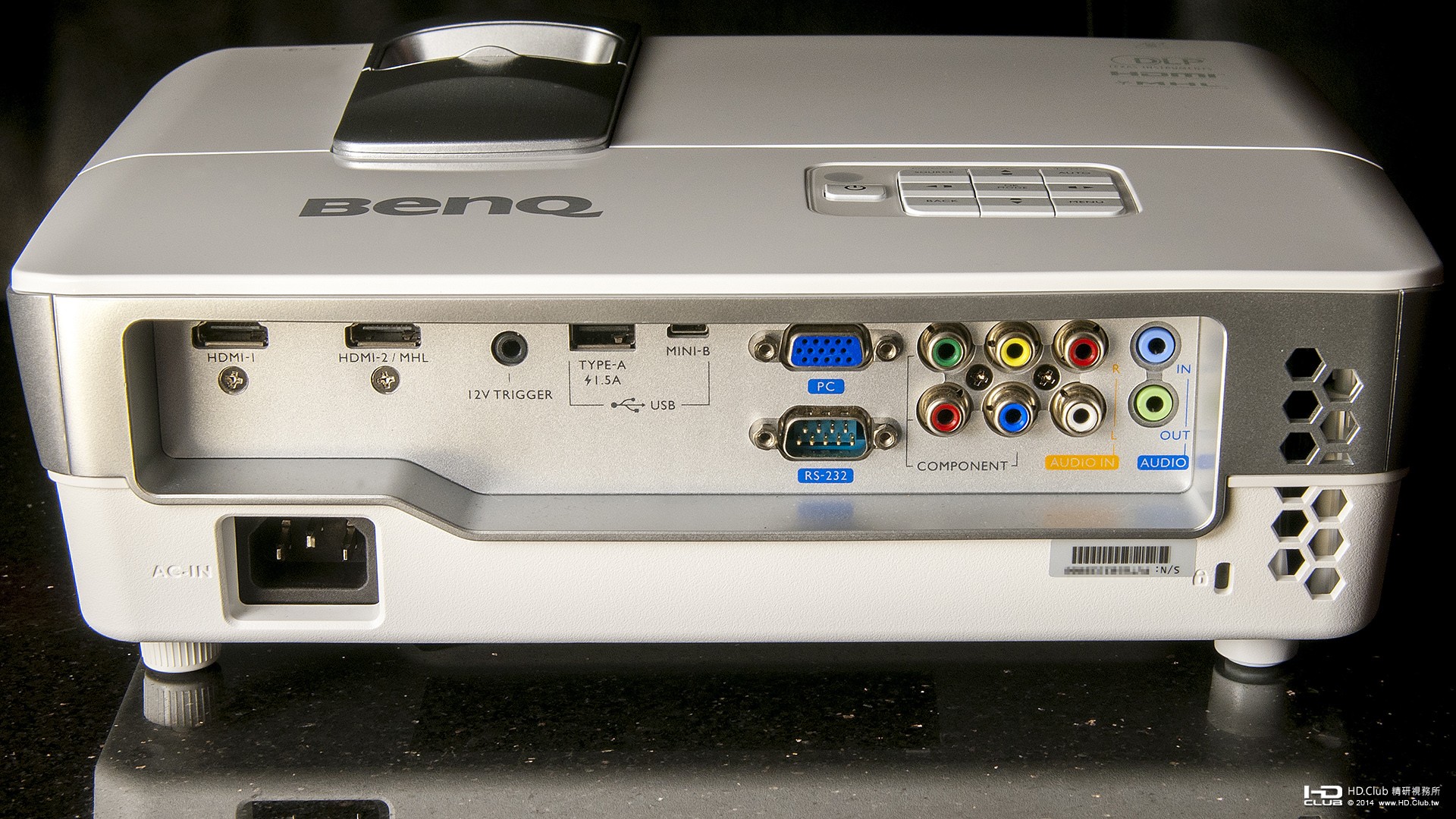

本體的最後一張照片是BenQ W1070+的後部照,內含機器所提供的所有輸出與輸出端子。這裡面的端子最重要也最需要注意的莫過於是兩組獨立的HDMI輸入了。獨立的兩組HDMI輸入在訊號源的分配與個別使用相對來說實在是非常方便且游刃有餘。

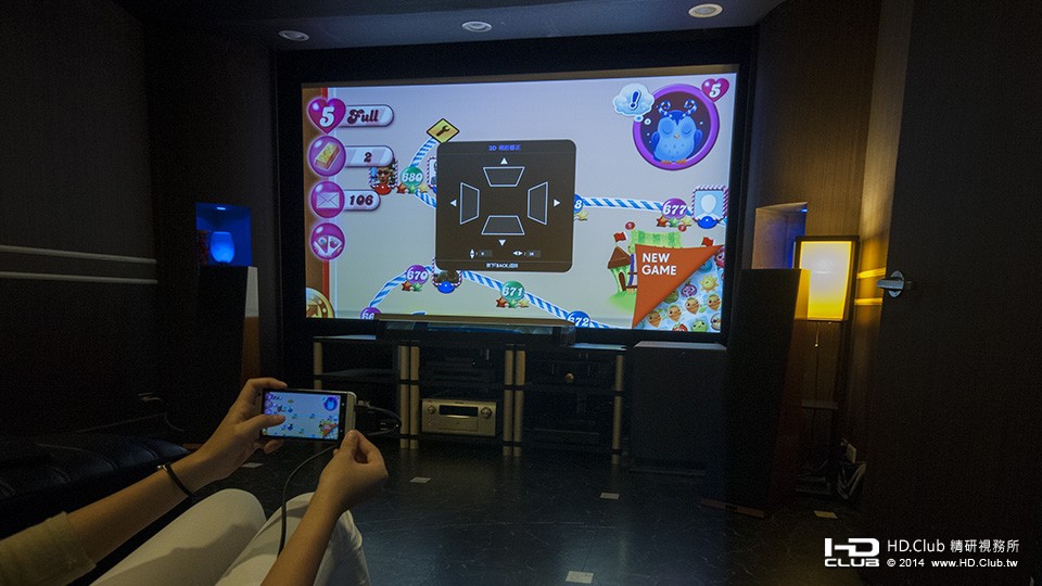

隨著行動裝置的便利與普及,第二組右側的HDMI亦支援了最新的MHL介面,可以讓手機或平板的裝置透過MHL接線直接將畫面透過W1070+投影並做輸出。手機內相關高解析相片的分享/編輯/觀看,甚或於是720p/1080p MKV影片的大尺寸畫面欣賞也透過行動裝置變得容易且便利。HDMI右側的USB是設計來為智慧型手機/平板(如Apple與Android)充電使用,貼心之餘也可以讓使用的時間無限制延長不斷電。
在MHL的測試當中我們特別借以西楓站長的HTC One手機,透過Micro USB轉HDMI的MHL接線連接HTC One到BenQ W1070+投影機的第二組HDMI,亦即支援MHL的輸入口。接上以後投影機便可以立馬透過MHL即時傳輸手機的影像與聲音。透過這麼大120吋的投影畫面搭配音質不錯的W1070+來玩Candy Crush Saga實在是非常過癮;採用向量圖型的Candy Crush Saga遊戲透過投影機的表現畫質也非常地可圈可點。
特別一提的是最右側的蜂巢狀開孔,筆者有特別注意BenQ投影機本身內部事實上有內建兩個獨立的散熱風扇針對不同的模式做散熱與溫度控管,這對投影機的壽命與妥善率是相當貼心的幫助,相較於兩顆風扇所多出來的噪音值換取妥善率,事實上是非常OK而且用心的設計了。
下一篇是產品規格上面特點說明以及實際的使用心得。

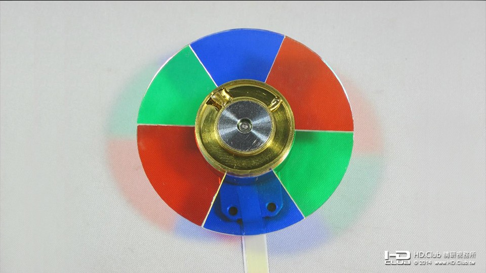

2. 六節點色輪 + 三倍轉速 = 六倍速色輪
為了一些新進的會員可能不甚了解DLP的運作原理,這裡簡單說明一下色輪的功能吧:

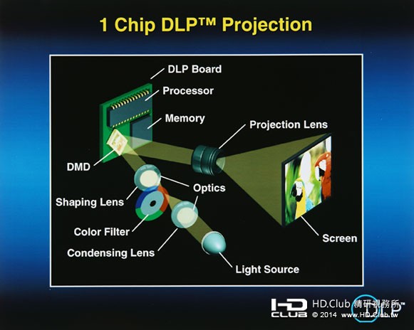

目前,絕大部分的家用DLP投影機系統,均是使用如下圖的單晶片DLP投影方式,也就是僅使用一片DLP板與一片DMD處理所有的投影流程。DLP投影的成像過程,是先利用第一組光學聚光鏡片(下圖所標示的Condensing Lens)將燈泡發出的光線(下圖所標示的Light Source)聚焦在穿透性色輪 (下圖的Color Filter,或稱之為Color Wheel),再利用第二組成像鏡片(下圖所標示的Shaping Lens)將通過色輪的光線均勻聚焦在DMD元件表面,而透過光的反射通過投影機鏡頭的與否決定出最後所投影出的畫面與顏色。
那麼色輪的目的是什麼?答案是濾光。自然界的三原色光--紅、藍、綠,透過DLP晶片與高速旋轉的色輪同步,使其能在單一DMD元件及其微反射鏡做光調變,調變出紅光、藍光、與綠光,而透過這三原色的光線組合可以生成所欲投影的複雜畫面。
下圖是現今DLP投影機所使用的色輪示意圖。色輪是泛DLP投影機重要的光學組成元件之一。
再來,色輪的使用在DLP投影機上會有什麼樣的負面影響?答案是投影機的虹彩效應,也就是我們常說的看到彩虹。虹彩效應的顯著與否原因有很多,包含環境的遮光,人眼的敏感度與疲勞,以及最重要投影機本身的設計。一般來說,越高倍速的色輪越能夠避免虹彩效應的發生。
回到BenQ W1070+,他在色輪上的設計有什麼優勢?事實上BenQ W1070+的色輪正如上圖,是採RGBRGB六節點的方式設計,然而其色輪最高是以3X,也就是最大物理轉速3倍速(10800RPM)運作,這個數據等同於六倍速色輪。這六倍速色輪的規格是目前已知家用劇院級DLP投影機的最高規格,可以有效地降低眼睛虹彩效應的發生。
筆者實際在精研總部的視聽室,以全遮光的環境進行投影機測試,並針對各類虹彩效應常出現的電影畫面場景做觀看所得出的結論,BenQ W1070+的低虹彩效應表現確實優秀,明顯勝過同級(甚至更高級)採用4倍速色輪的家用劇院級投影機。虹彩效應的降低對長時間觀賞投影畫面以及眼睛敏感的用戶是一件非常友善的事情。

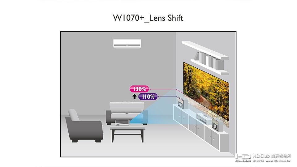

3. Len Shift 鏡頭位移

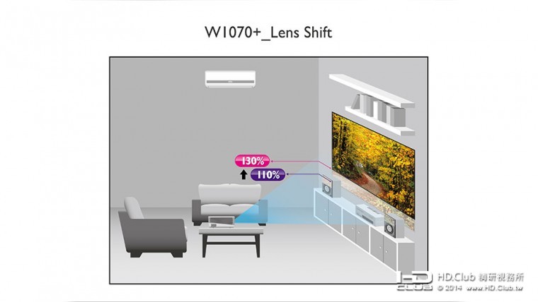

事實上Len Shift鏡頭位移功能的支援一般只有在高階投影機才會出現,而Len Shift功能的優秀與支援與否之於投影機的光學鏡頭的設計有100%的關係。一般常見的入門款投影機其實不管是倒吊正投或背投,該Offset Value與投影距離都必須要算得非常的準不容許絲毫差錯,不然裝上去不是投不滿布幕就是投超過;如果有投影機吊架的可能還更麻煩,甚或要修改裝潢乃至於重新鑽天花板,勞民傷財是也。
如同筆者前一篇文章所提到自身在精研總部視聽室架設W1070+的經驗,BenQ W1070+所提供的110% ~ 130%垂直位移在投影機安裝與擺設上真的是增添了一大便利性,可以在投影機安裝與吊架的選用上有更大的空間。

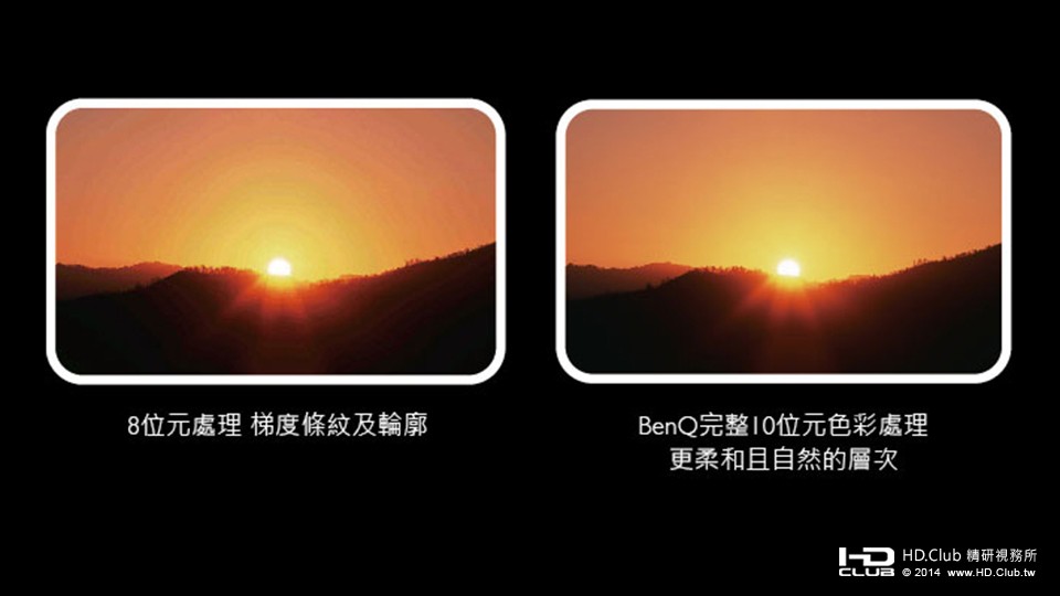

4. 10 bit 色彩處理
BenQ W1070+本次所特別強調的 10 bit 色彩處理能力,能夠處理10.7億種色彩,可以有效地消除8位元處理所容易出現的梯度條紋以及輪廓,以10 bit色彩還原出更柔和且自然的畫面層次。
其實這個10 bit色彩處理的優勢最大的比較基礎是目前既有的LCD/LED電視。8 bit面板在處理漸層以及特定非原生色系是一大難題。基於兩者顯示與成像技術的大相逕庭,持有DLP技術的BenQ W1070+在大畫面與投影畫面的漸層處理,相較於坊間大尺寸LCD/LED電視,有著絕對壓倒性的優勢。

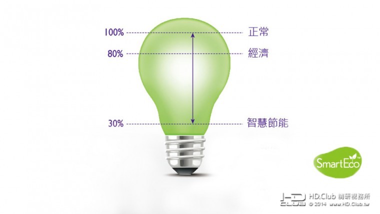

5. SmartEco 智慧節能技術
這個功能是BenQ所獨家導入的智慧節能技術,透過進入SmartEco智慧節能模式,優化投影機光源系統,而BenQ W1070+更將根據投影內容的變化,自動調節影像亮度,節省最多高達70%的電力,有效節約燈泡成本與維護費用,降低投影機的替換率。
事實上各位可以將這個模式視為BenQ所獨家提供的進階版投影機經濟模式。BenQ W1070+本身在產品的功能與使用上的設定並不單單只有在劇院與電影,可能還有家庭遊戲,電視影集,照片瀏覽與線上影音觀看,平均的使用時間也有可能比單一視聽室的劇院投影機要來得更長(單次 > 4~6小時)。為了要讓投影機的使用壽命更長並延長燈泡的光衰週期,比經濟模式更進一步的SmartEco智慧節能技術是有他導入的必要性的。
依據筆者實際測試的結果,在全遮光環境的精研總部視聽室,開啟SmartEco最主要的差異是整體投影機燈泡的流明輸出顯著向下修正,對比度也同時向下,整體畫質不若燈泡100%工作時來的強烈。然而呈上一段所提,如果只是長時間家用的遊戲或者一次觀賞完720p 10幾集左右完結的韓劇或美劇影集,在並不要求最高亮度與畫質的情況下,那麼選用SmartEco的模式確實可以在長時間運作情況的使用表現與機體壽命兩者之間做一個最為均衡地功能與控制。
依據官方的規格,SmartEco智慧節能技術的開啟可以讓投影燈泡小時數一舉達到6000小時的大關。使用壽命的延長對消費者來說是一大利多了。

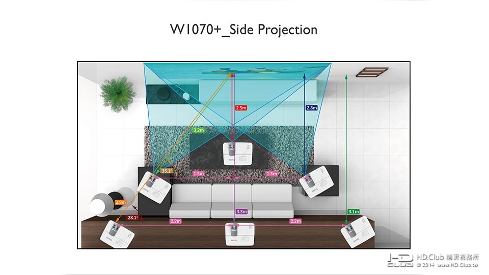

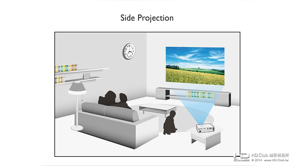

這個部分我們放到最後一點來做說明。短焦的部分沒有問題,而這也是BenQ這一系列投影機所主打的強項。如同文宣中所不斷強調的「BenQ短焦三坪機」,以2.5公尺的距離投影出100吋的大畫面,搭配的鏡頭與Len Shift也讓投影機安裝與擺設更為方便。而本次BenQ W1070+除了短焦以外,更主打所謂的側投影功能,意即可將投影機放置於沙發旁的邊桌或角落邊櫃,利用開啟投影機內部的水平梯型校正功能,修正投影機的畫面角度,以適應各種空間的配置,在不受限的情況投影100吋大尺寸銀幕。

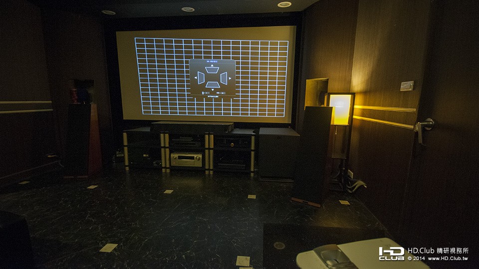

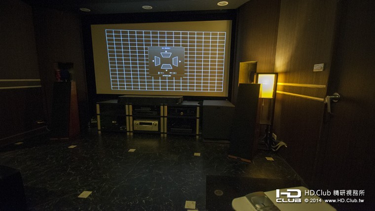

下圖為BenQ W1070+在精研總部視聽室採側投影的擺設與梯型修正執行中的示意圖。BenQ W1070+支援極大幅度的梯型修正,上下與左右各可以支援+/-30段的大幅修正,如相片中將測試圖型叫出後便可以快速透過梯型修正將畫面有效地上下左右修正到將螢幕全部投滿。
雖然說側投影的功能是本次BenQ W1070+的主打功能,強調的是他的簡單安裝與便利性,但是秉持著精研視務所的專業,我們仍是這樣誠懇建議:如果允許,請採用正面投影並依據投影機的Offset Value計算最合適的倒吊正投影距離,或者是直接擺在桌上正投,投影機鏡頭垂直正對布幕的正中央位置。梯型校正與側投影雖然是一個極其方便的功能,可以克服多種空間上的障礙,但是梯修的開啟將導致一個嚴重的問題,就是會造成投影機像素的減損,白話的說就是會使得畫質低落,看起來會有失焦而且線條會呈現模糊的情況。
當然,以上的論點僅是基於精研對於高畫質的要求所提出來的建議。在安裝不可抗力的情況下,又或者是在特殊場合需要開啟側投影功能才可以順利投影的時刻就可以知道BenQ W1070+支援側投影的好。但我們建議不妨把W1070+的側投影當作是一個備而不用的功能。在正規的投影機安裝與規劃之下最佳化並且正確安裝BenQ W1070+,以得到最佳的畫質與整體畫面表現。

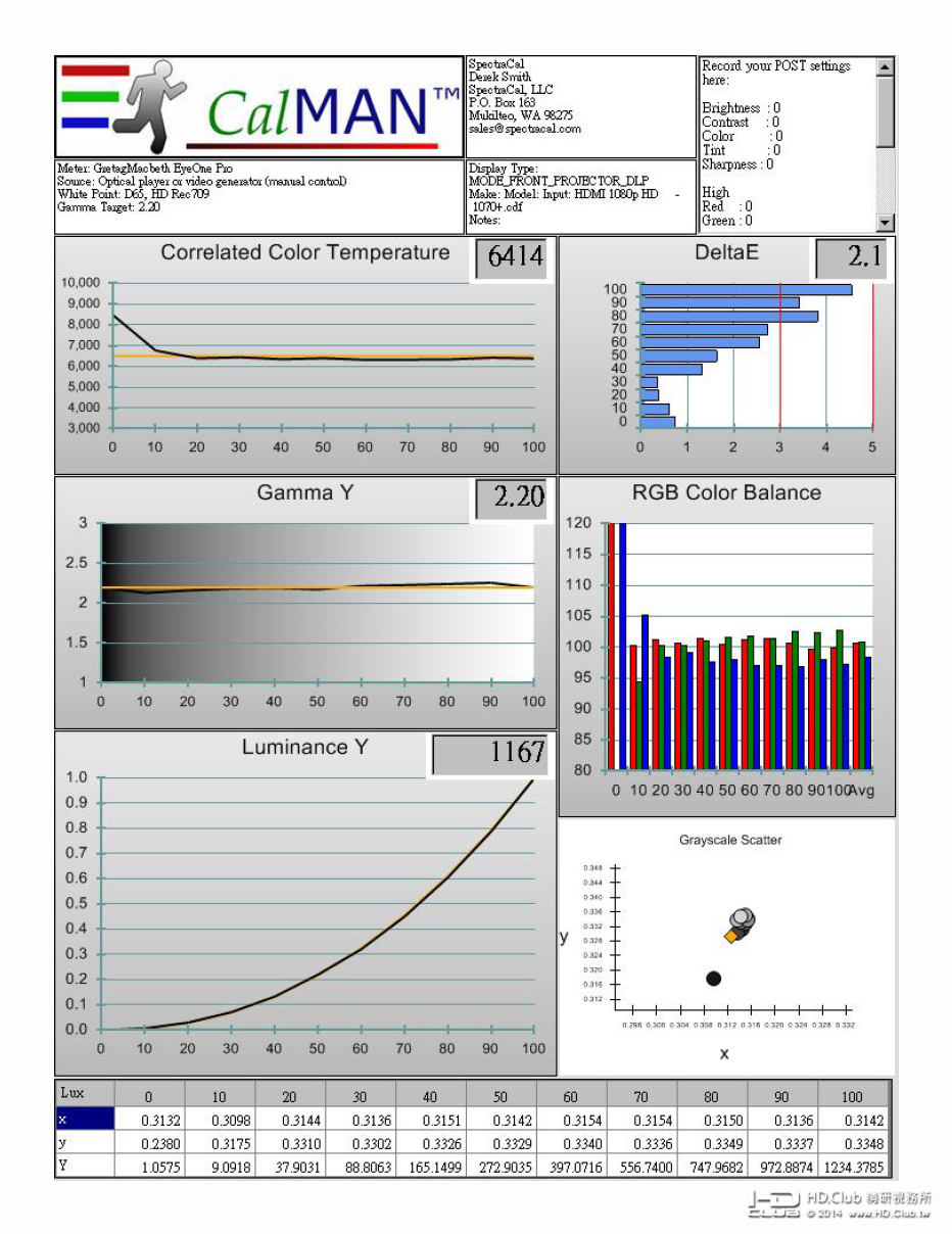

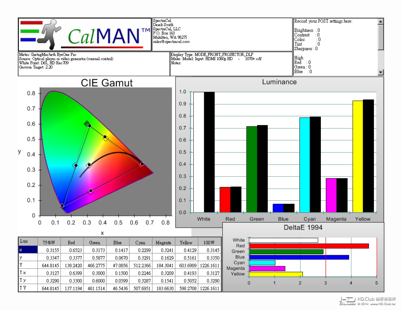

量測部分
千呼萬喚始出來,BenQ W1070/W1080ST 後繼機種BenQ W1070+/W1080ST+ 終於面世,基本上仍然維持跟前代機一樣的基本架構,在規格上主要是增加亮度、六段色輪、電子左右梯形修正、10W內建立體聲喇叭。看起來更動並不大,實際上這些都是基於銷售甚佳的前代,傾聽消費者心聲後的改良。最重要的還是維持親民的價位,讓大家都能很容易的進入Full HD 大畫面的世界。
本機安裝架設方面算是簡單, 吊掛安裝時必要的計算還是不可少,有微量的垂直鏡頭位移算是相當貼心,安裝架設時還是會方便不少,多了些彈性。對於不能正中安裝的客戶,這次更增加的電子左右梯形修正,犧牲些解析度換取安裝上的彈性。而對於籍面活動架設的客戶,這些功能讓用戶使用時更輕鬆省時,輕鬆就能享受影片的美好。但真正的爆點其實是那個10W內建立體聲喇叭,說實在的在投影機這麼偏向影像用途的器材,內建喇叭從來都不是規格上的重點,往往是雞肋般食之無味,棄之可惜,有些廠商甚至直接拿掉,但BenQ聽到三坪機用戶的心聲,決定強化這個功能,先讓入門玩家可以先輕鬆看片,再慢慢購置音響設備。10w的規格聽起來沒什麼,但那天在記者發表會上時,著實讓我驚艷不少,在空曠的會場上聽起來還以為是場地提供的音樂,音量相當足夠且沒有明顯的破音失真,詢問一下才知還沒催到最大,實在不可小看。
直接切入主題,先就畫質方面的重點功能來說明一下:
1. 基本的調整功能像亮度控制、對比控制等跟大部份機器一樣都放在最前面,跟大部份機器一樣,都是放在預設值就好,因為目前大部份訊源或是顯示器都能正確對準,只要這兩台的hdmi範圍或增加那些不要去亂動即可,當然保險點還是用測試片對一下,步驟在
顯示器基礎調整裏有,就不多做說明了。
2. 有幾個不同的觀賞模式,但基本上就是其它較進階畫質調整的排列組合而已,選一個自已喜歡即可。它的劇院模式顏色比較淡,標準模式顏色比較濃,我想一般用家應該會比較偏好標準模式。
3. 色溫有幾個檔位,目前測試的結果是"一般"已經非常接近D65。如果想要更完美,色溫在進階選項可以進行微調校正,可以輕易調成D65。
4.  Gamma也有幾個檔位,就量測結果而言也是做得夠準,這次量測是設在2.2的檔位,量出來也是相當接近2.2,所以這個功能做得相當不錯,具有可信度。
5. 此機具備高級機才有的色管功能,這個相當少見,我也進去試了一下,做動上沒有問題,功能都正常,不像一些機器做假的。但此機的色域算是相當準確,這功能只需要微調一下即可。
6. 此機具備DLP特有的Brilliant Color功能,就目前的測試結果,打開會比較好。
7. 這次比前代機主要的更動還有採用6倍色輪,由於這方面的連步,在進階畫質調整裏面多了一個電影模式的選項,雖然本機沒有插補的功能,但測試起來不僅改善了前代機的缺點,且更有24P電影的fu~~~~~。

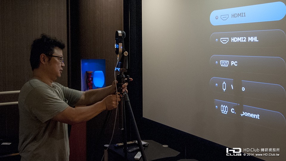

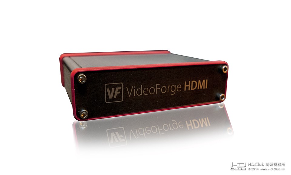

依照住例,這次投影機的色彩性能量測還是由筆者擔任,由於筆者長期致力於正確影像觀念的推導,經過漫長的7年,慢慢的大家開始重視這方面的表現,近期客戶校正的需求快速成長,再加上精研長期評測機器的需求,為了節省量測上所花的時間,整體評估之下我決定下重本US$2000,導入VideoForge HDMI 這台高階訊號產生器:
機器大概只比巴掌大一些,又可以走Wi-Fi由軟體無線控制,可以以節省大量的時間及增加便利性,實在是一大利器。詳細的介紹請參考官網
SpectraCal 官網

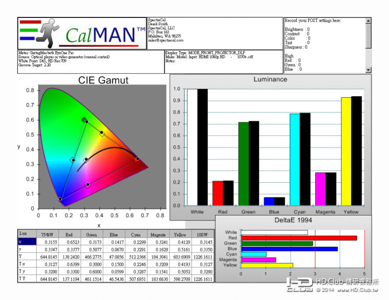

回到正題,我們看一下本機的量測結果。
光譜儀: i1pro2
量測軟體: Calman
訊源: VideoForge HDMI

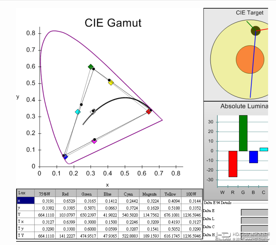

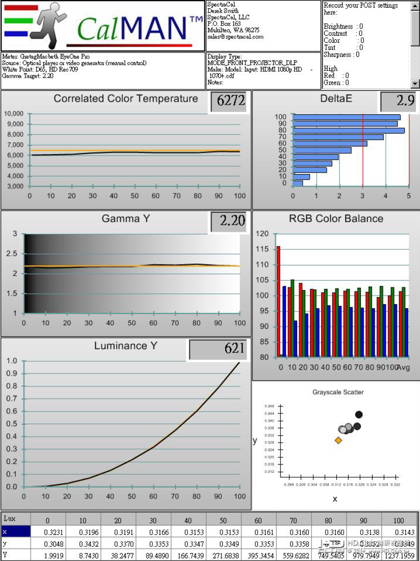

由前代機的經驗,我先將機器設在劇院模式,色溫一般,Brilliant Color開,Gamma 2.2開始做量測,灰階的表現跟前代一樣,出廠值就相當理想,相當接近D65,Gamma 接近2.2,以入門定位的量產機來說,這樣的表現相當搶眼。基本上不做任何調整也ok。
接下來看色域方面的表現,原生的RGB相當接近標準色域,C青色的部份原廠有做調整偏向綠色。
出廠值量完後,接下來我們看一下它是否能夠調整到標準畫面呢? 這點是我最在意的。
經過半小時左右的調整,我們看一下量測結果:
灰階的部份,出廠值已經相當準確了,所以我只微調了一下就更接近D65
色域部份經過了半小時的調整,基本上算是相當接近標準,整體的表現非常可圈可點。

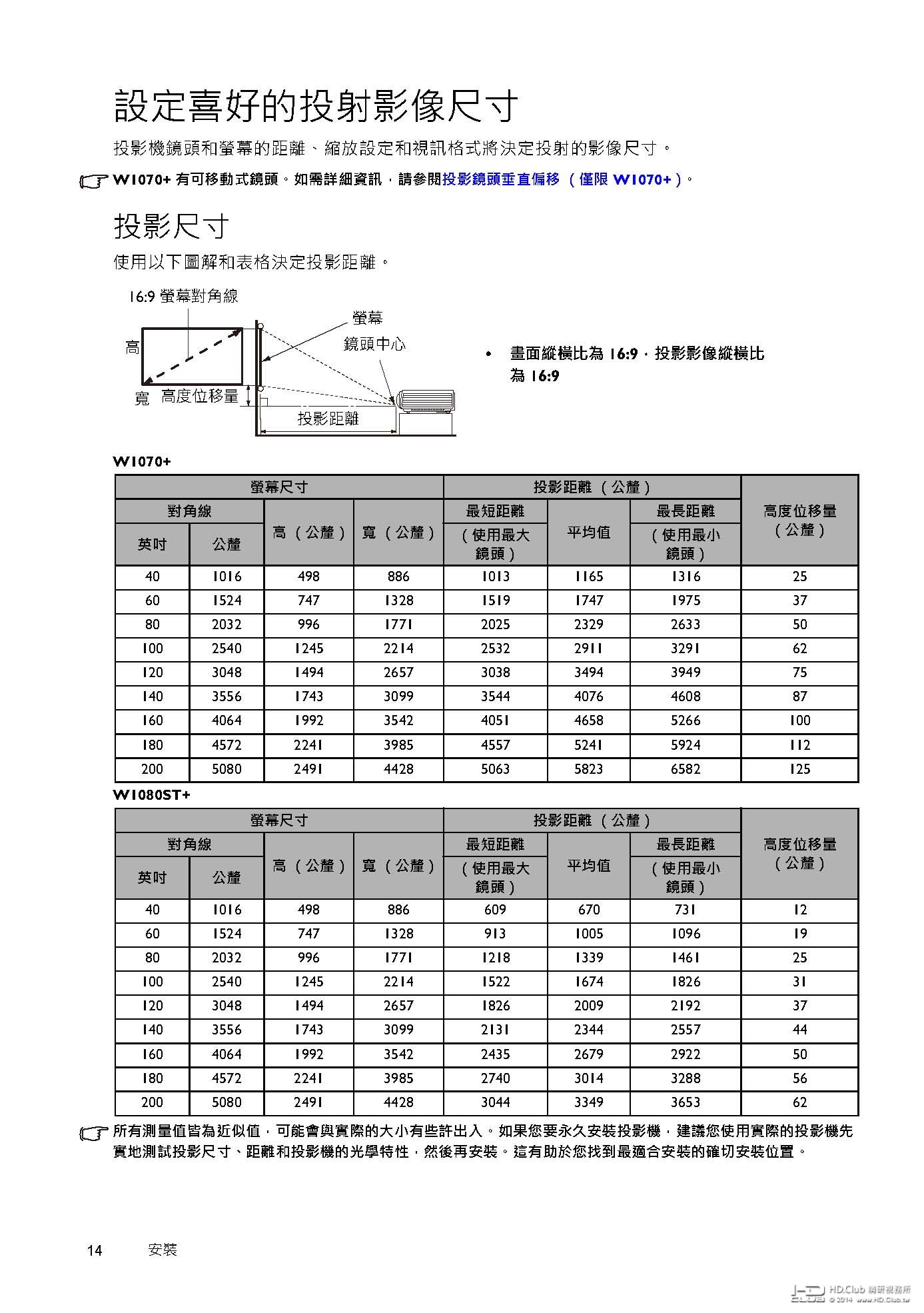

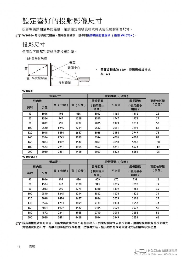

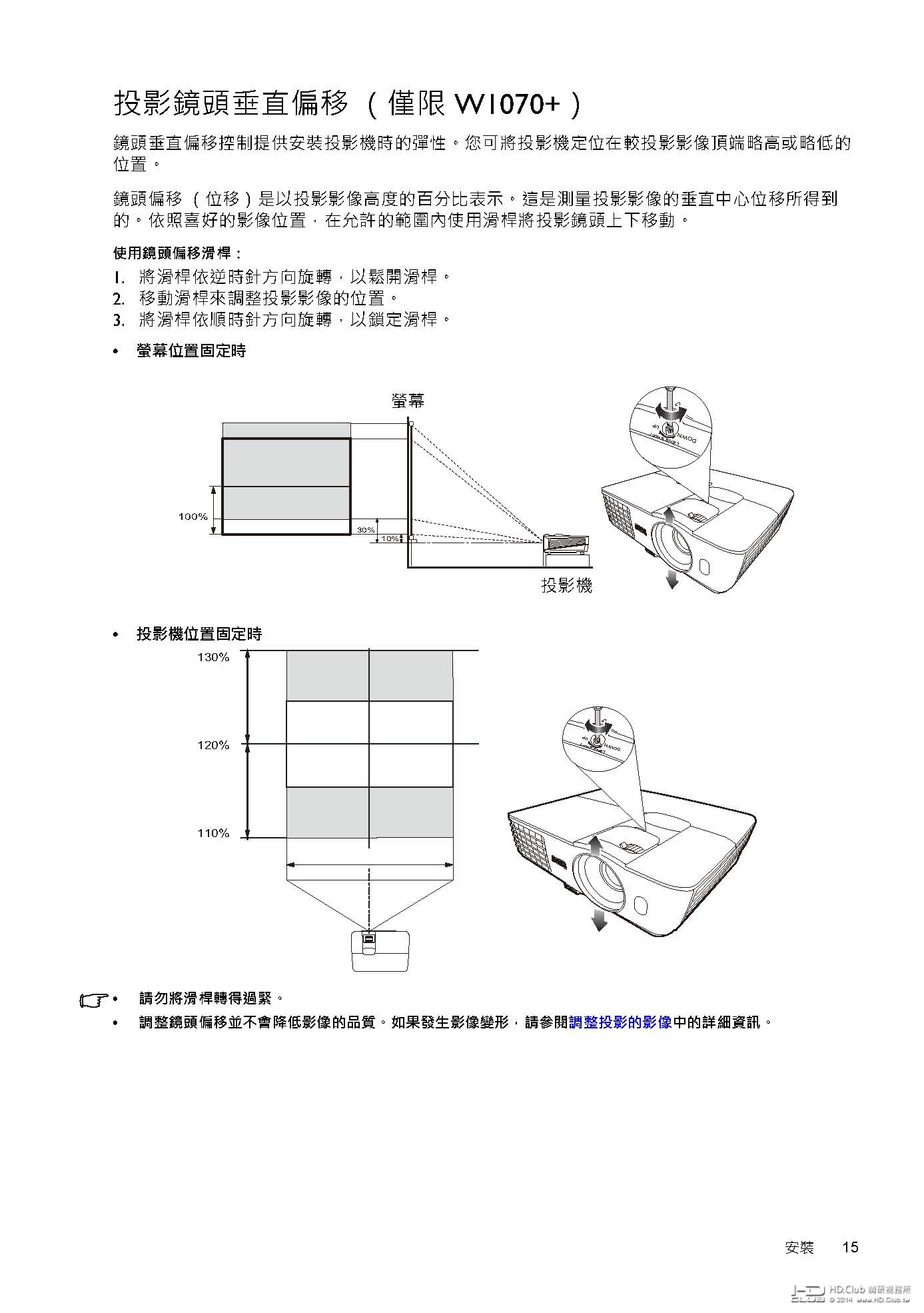

有精研的站友來信詢問有關W1070+鏡頭垂直的問題,透過這個評測的討論串筆者一併回答如下:
_______________________________________________________
LEON 您好
我在版上有看到你對BENQ 1070+的評測
十分感謝你這麼詳細的介紹
而其中寫到鏡頭位移的部分
我想請教一下,按你使用的結果,鏡頭位移可調整幅度有多大?
如我距離2.5m投射100"大小畫面,畫面高度為1245mm.
那鏡頭位移最大可上下移動373.5mm嗎?(1245*0.3=373.5)
我詢問過Benq原廠兩次,兩次回答都不相同,一次說373.5mm沒錯,一次說只可以兩三公分移動.
所以想請教有實際使用過此功能的你.
還望您可撥空回答
謝謝
這個問題其實可以參考的BenQ官方的說明文件,這裡先節錄如下:
首先,請務必注意垂直位移W1070+的規格為110%~130%+/- 5%。按照您上面來信2.5公尺打100吋的設定,假設以W1070+正投影的條件來說,最小的Offset值110%為62mm。因110%已經是最小offset沒有辦法再往下降,此時您有20%向上垂直調整的空間(130% - 110% = 20%),也就是最高可以往上調整124mm,也就是12.4cm。
擺放投影機的茶几以及布幕的實際高度這裡都不做詳細計算,因為這兩個值是互相對應的。取決您布幕掛多高,在2.5m的投影距離打100吋需要另計算用多高的茶几擺放W1070+(反之亦然)。
第二張圖有提到所謂投影機位置固定時,預設Offset 120%並將投影機鏡頭對準銀幕正中心,此時上下各有10%的垂直位移可以調整,也就是往上往下各可以移動6.2cm。
垂直位移各項對應的數據原廠文件已經列得非常詳細,請詳加參考即可。

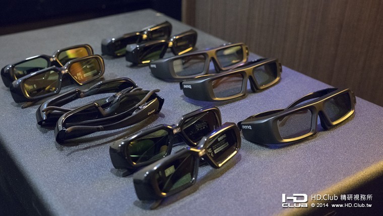

請問 1070+ 是隨機附贈下圖右邊那種 3D 眼鏡嗎?看起來蠻重的!(適合眼鏡族?)
若是要加買一付 3D 眼鏡,有別的較輕的款式嗎?(女王沒有戴眼鏡)
這個要看您購買的經銷商附給您哪一種,基本上這兩種都可以用,而目前BenQ的原廠眼鏡也僅有這兩種款式。
