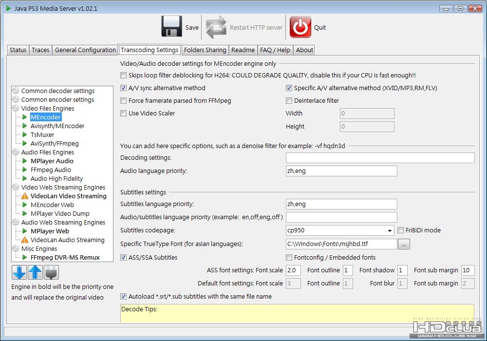

奇怪,我測我的1080P, MKV檔,在PS3上, 就點含有[MEncoder]檔名的影片來看.依照土匪大大的方式 字幕怎麼都弄不出來?
甚至把SRT檔存成UTF-8 或UNICODE, 都不行....
大大們是怎麼弄出字幕的
補充一下:
我的影片:Hancock.Unrated.Edition.Blu-ray.RE.1080p.x264.DD51.SiLUHD.DISK1.mkv
SRT字幕 :Hancock.Unrated.Edition.Blu-ray.RE.1080p.x264.DD51.SiLUHD-DISK1.srt
答案: 結果字幕檔名是不一樣的.各位看出來了嗎?
自己真是...
下面是我的設定...請指導一下囉
[ 本帖最後由 High客 於 2009-1-15 23:07 編輯 ]

發表於 2009-1-16 20:38:06 | 顯示全部樓層
請教各位先進們:
1.我在 C:\WINDOWS\Fonts 內找不到 msjhbd.ttf ;有 ms 的只有 msgothic.ttc & msmincho.ttc ;請問應該
  怎麼設定才對?
2.我的 AviSynth/MEncoder & AviSynth/FFmpeg 都是驚嘆號,顯示 This engineis not loaded ,請問該怎麼
   啟動?
先在這裡謝謝大家的回覆與指導,感謝!

發表於 2009-1-16 23:17:16 | 顯示全部樓層
微軟正黑體要自己下載安裝啦!
發表於 2009-1-17 13:23:29 | 顯示全部樓層
搞了好久 終於把字幕弄出來
我發現 要把字幕檔案 改成一樣的檔案名 就可以成功了 還要記得check 那個auto load srt
看來 之前都需要轉檔放在NAS系統上 在直接從ps3播放
現在為了字幕 可以從電腦上播放了 缺點是 電腦速度太慢 只能看看720P的
