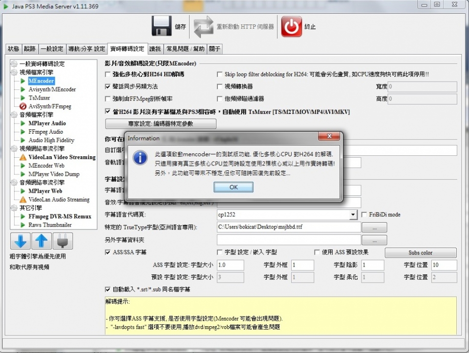

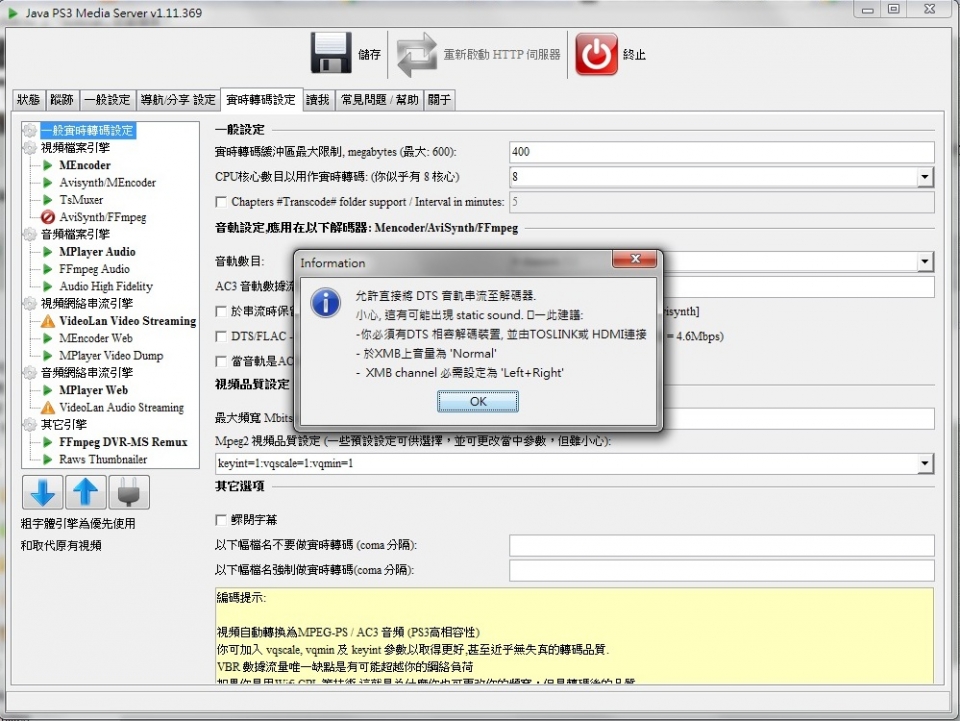

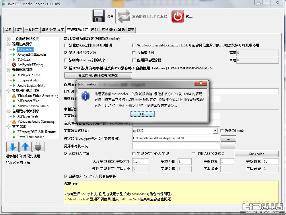

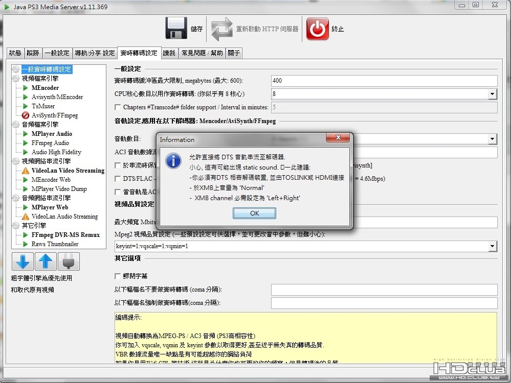

請問我在設定裡為何有些可以勾取,有些跳出資訊視窗後按OK,勾選又自動取消了..主要是在保留DTS和優化多核心的選項

原帖由 bokicat 於 2010-1-29 23:35 發表 請問我在設定裡為何有些可以勾取,有些跳出資訊視窗後按OK,勾選又自動取消了..主要是在保留DTS和優化多核心的選項7359273593
請問這位大大你解決這個問題了嗎?
我今天剛裝這軟體,也是卡在這邊,
CPU在播放1080P的影像使用率也只約5X%,感覺很頓~
DTS也都無法開啟~暈。
[ 本帖最後由 polyxyz 於 2010-5-16 19:01 編輯 ]
