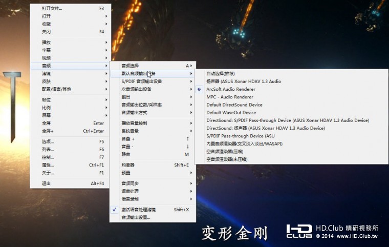

小弟算是折腾PC次世代影院较早的一批人,2007年底正好新房装修,给书房装了一套基于PC的次世代家庭影院,那时候华硕HDAV是唯一的选择,基本上的做法是下载原盘或重新编码成AVCHD封装后用TMT播放,HDAV 1.3的音质令人非常满意。
最近下了一些X264编码的片子,无法重新编码回AVCHD,就尝试直接输出源码,噩梦就此开始。在64位Windows 7下折腾数日,始终无法实现源码输出,咬咬牙格掉硬盘,装了个干净版的32位Windows 7,问题依旧!
思前想后,小弟觉得是不是有哪个关键环节没有打通,请各位赐教!

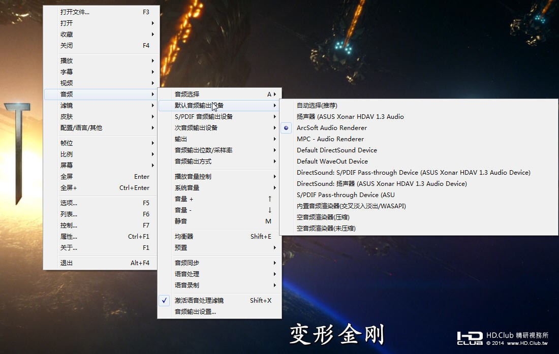

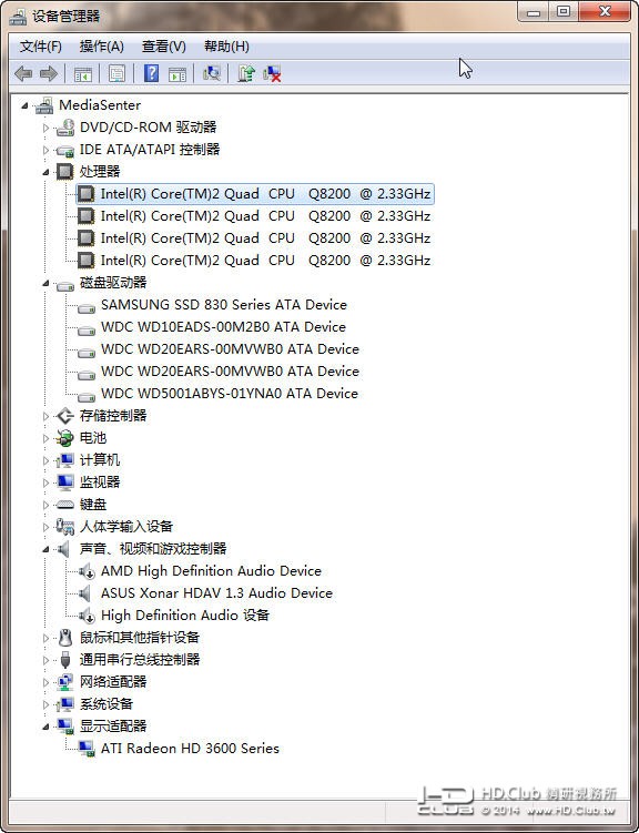

硬件配置:
硬件连接:
显卡平时接显示器飞利浦240PW9,连接影院时克隆信号并调整分辨率到1920×1080@60Hz
ATI HD 3650视频信号输出到声卡(DVI转HDMI),声卡音频视频混合后HDMI输出到功放(天龙2808)
功放输出到音箱和投影仪

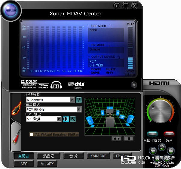

软件配置:
Windows7 SP1旗舰版32bit,简体中文
HDAV 1.3配驱动PCI-HDAV-110512-7.12.8.1794(W7-FR)
Potplayer 1.6.49903简体中文版

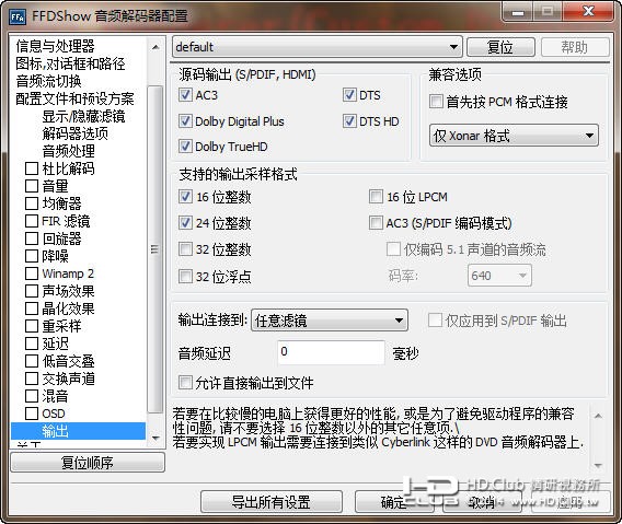

FFDShow 版本rev4532_20140717_clsid
TMT版本TMT(ASUS Xonar)_v3.0.13.144现在换了1.41版也不行
声卡设置
FFDShow设置:
ASAudioRenderer.dll已注册到系统
这两个滤镜在Potpalyer中均可以调用
功放显示是Multi CH输入
拜谢!

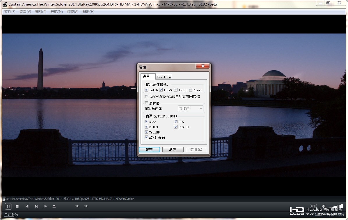

發表於 2014-9-28 19:58:55 | 顯示全部樓層

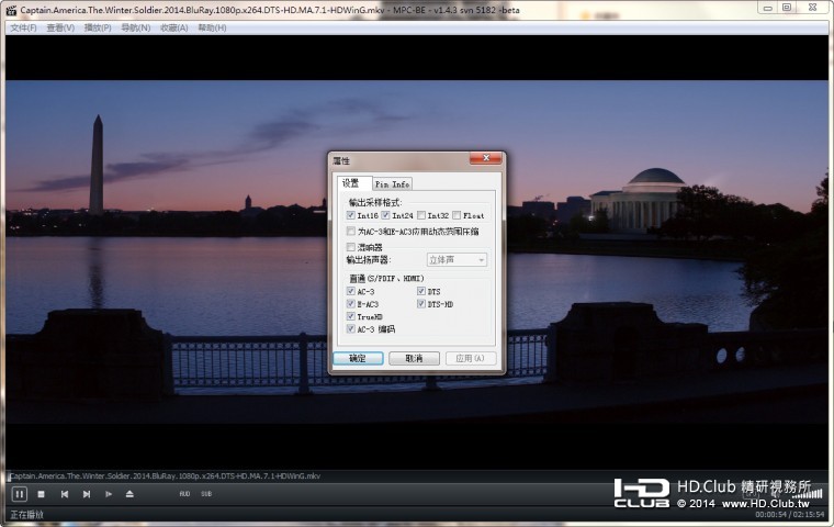

試試看新的MPC-BE配上LAV吧!
 樓主| 發表於 2014-9-28 21:11:52 | 顯示全部樓層
dtses 发表于 2014-9-28 19:58
试试看新的MPC-BE配上LAV吧!
多谢推荐,试了一下,里面有设置直通选项,可惜功放仍然点不亮,我有点抓狂了!
