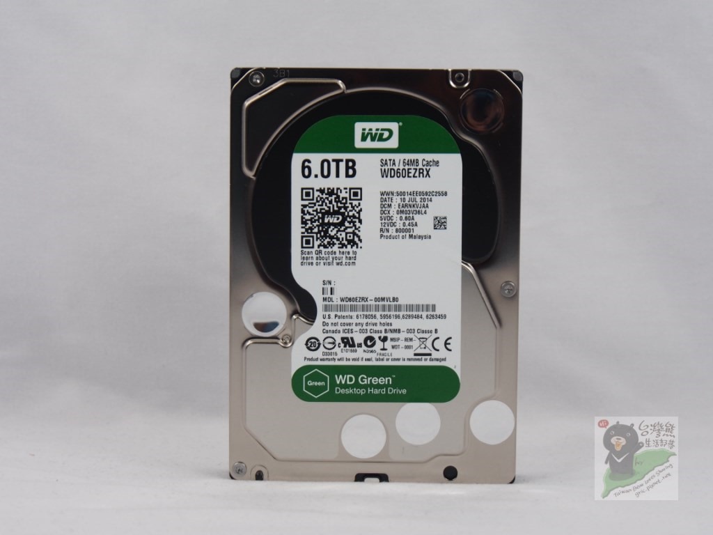

圖 G03-G04 施測之前當然先看一下主角!
綠標應該是容量系列最齊全的一個產品,即便是加其他各品牌納入考量,它由500GB~6TB、2.5”與3.5”都有,當然2.5”就是1.5TB與2TB容量就是了。

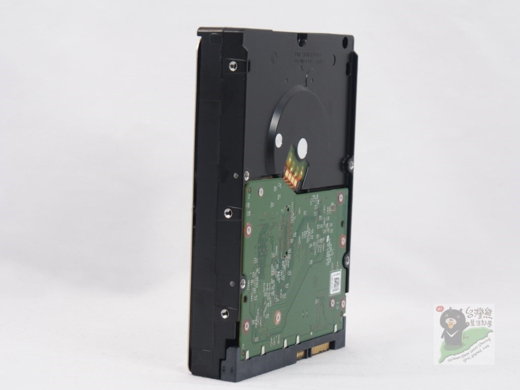

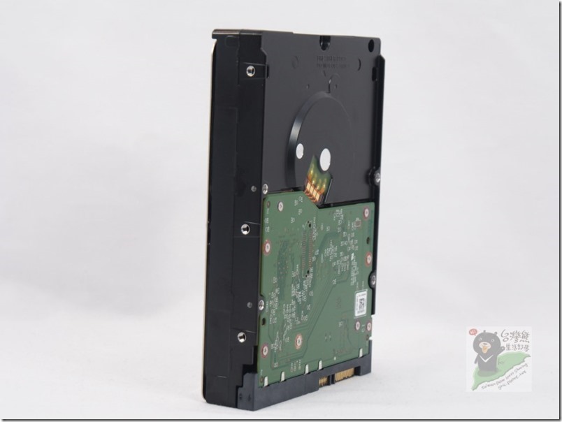

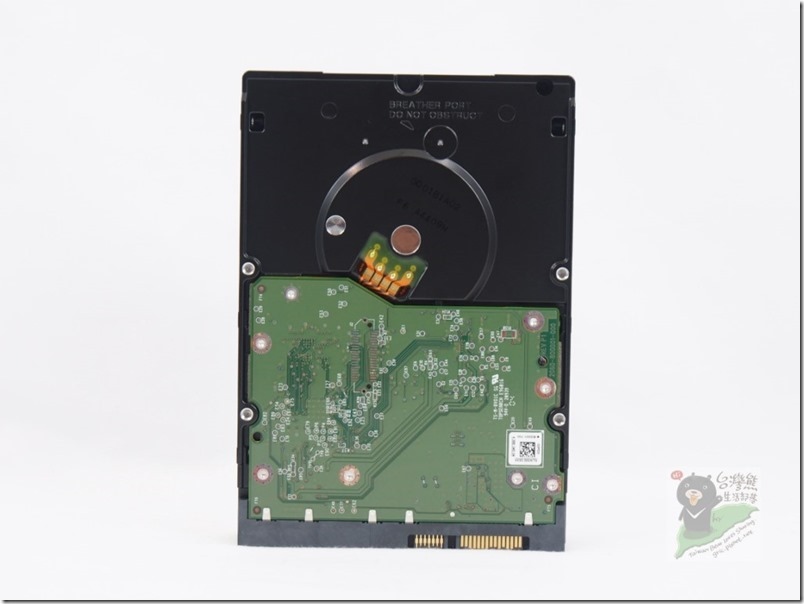

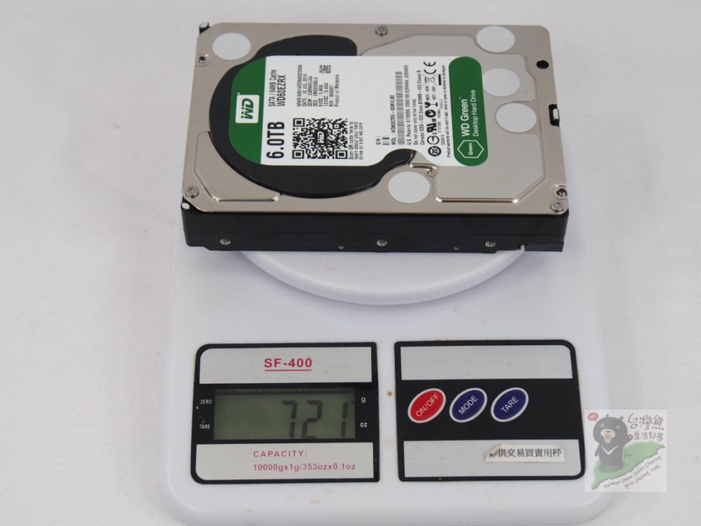

圖 G05-G06 根據了解這一代的6TB綠標是採用5碟片設計,換算下來就是單碟1.2TB,所以還真的很好奇它的效能。

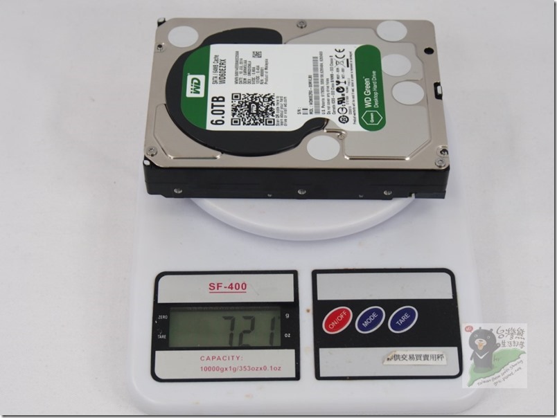

因為是五碟片設計,所以可以由硬碟的底部看到是幾乎快填平了。而由正面的外觀與背面的電路板觀察,這一代的綠標看起來跟黑標與黃標是越來越相似,希望效能也是如此。以重量而言720g算是不輕,但還是比4TB的黑標與黃標輕就是了。

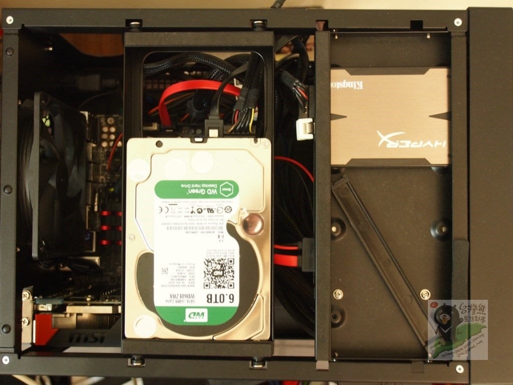

圖 G07-G08 這就是這次的實測平台,平台規格與效能可以點閱「想要組裝一台電競等級的HTPC嗎?首部曲-開箱MSI Z97I Gaming AC與i5-4690K效能初測」這一篇參考。

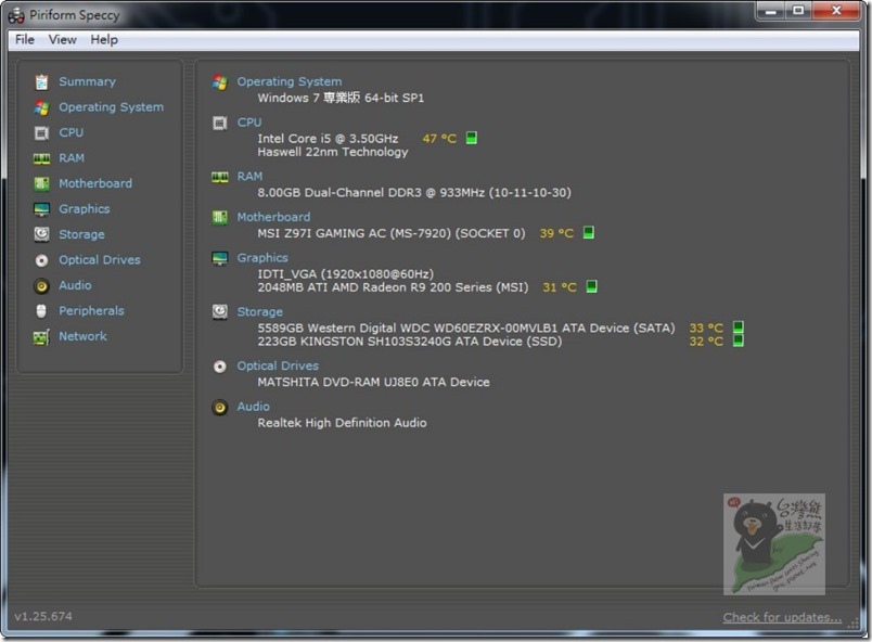

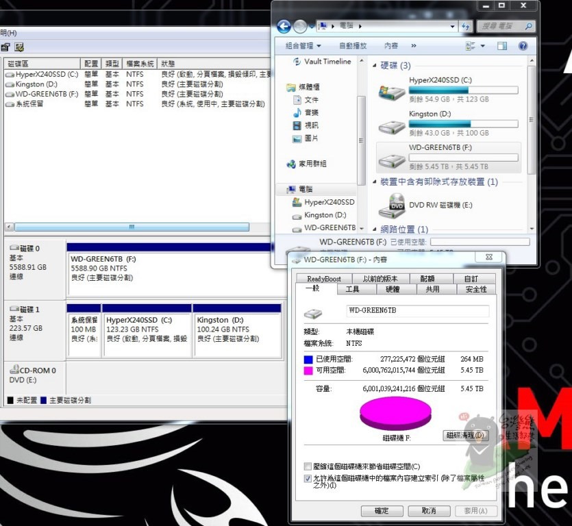

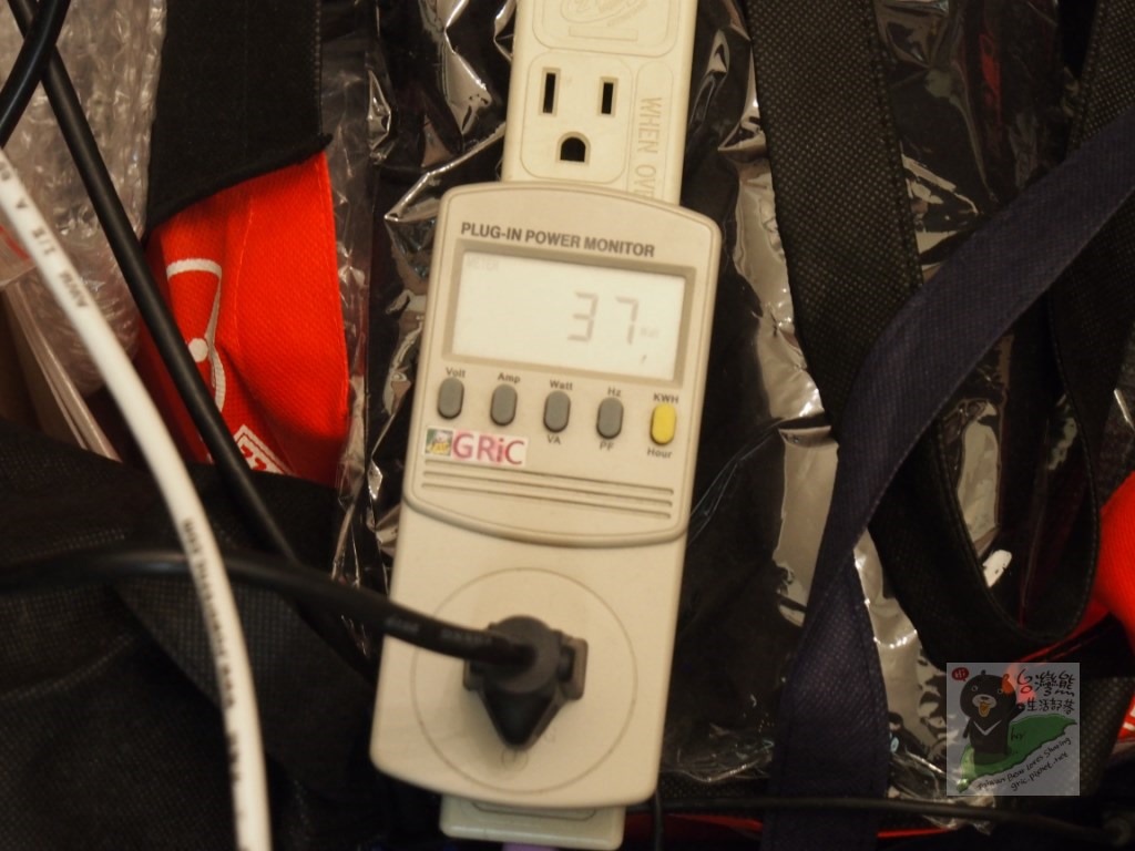

圖 G09-G11 WD60EZRX的一些資料與平台目前用電情形,37W對有獨立顯卡、有802.11ac無線網路、藍芽介面的主機來講算是相當省電。

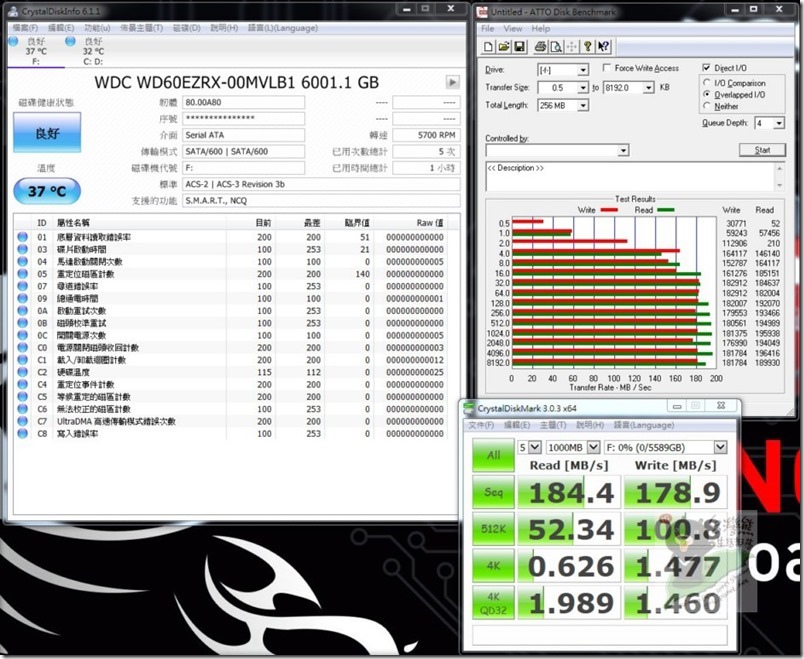

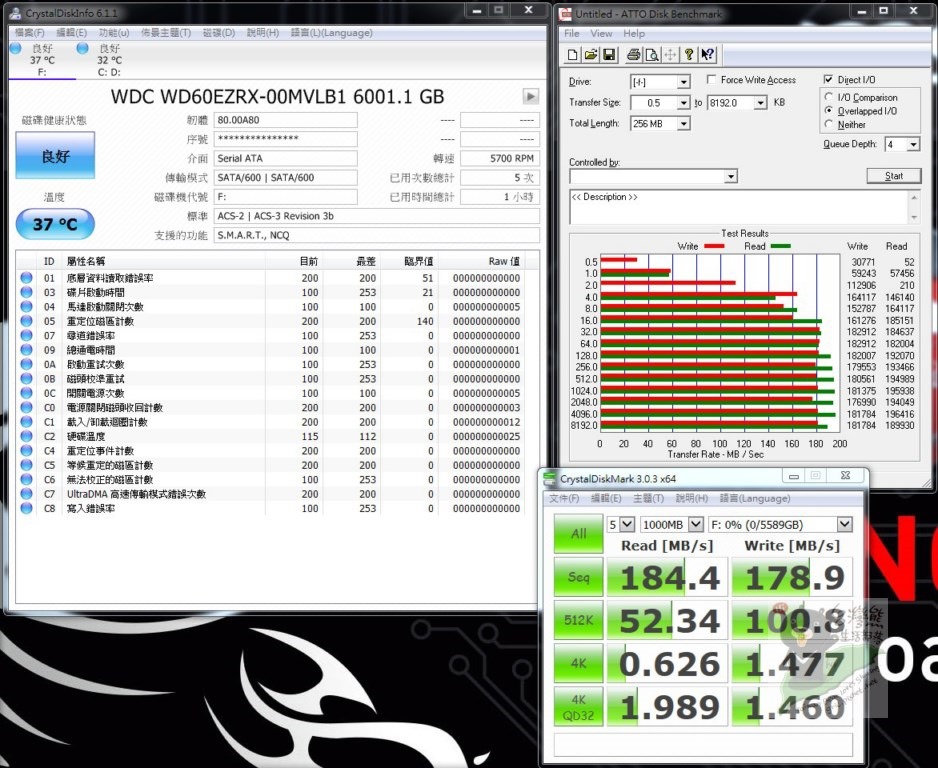

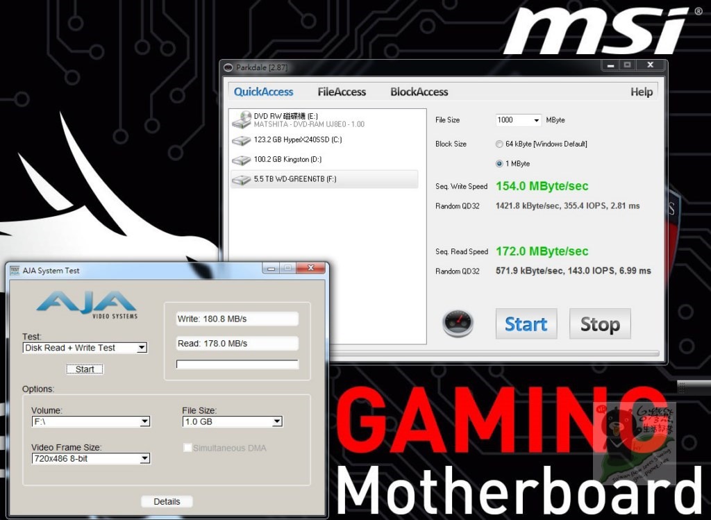

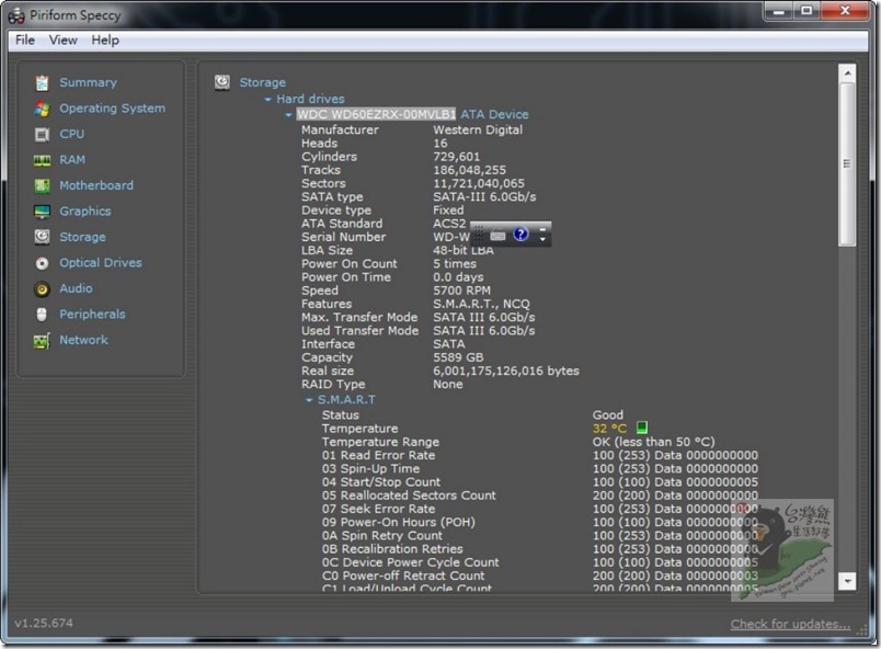

圖 G12 CrystalDiskInfo 相關資訊與CrystalDiskMark 184 / 179 MB/s、ATTO 182912 / 196416,這兩項進步相當明顯。而這裡由CrystalDiskInfo明確可以看到WD60EZRX的轉速是5700 RPM,所以效能進步是應該的。

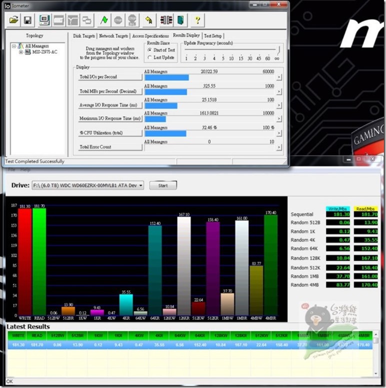

圖 G13-G15 接下來就是DiskMark、HD Tach、IOMETER、InhouseTek Disk Benchmark、 Parkdale、AJA SYSTEM TEST等測試圖表。而基與磁密度與轉速兩項影響效能的關鍵因素都提升,所以反映在這些相關測試項目上就是效能全部都有提升,而且明顯。(點擊對照組參閱)

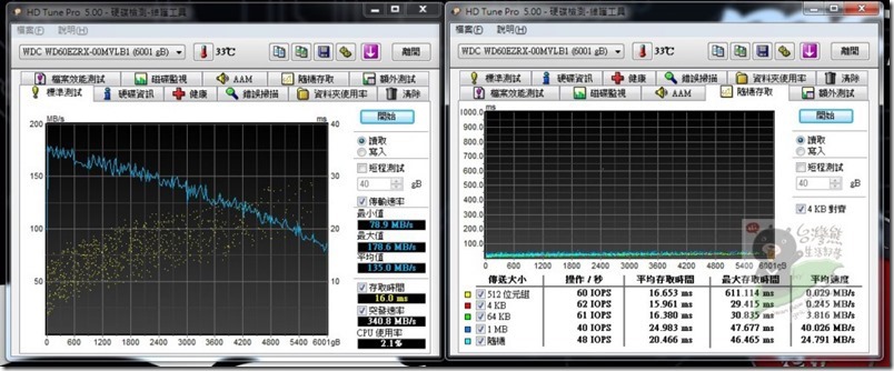

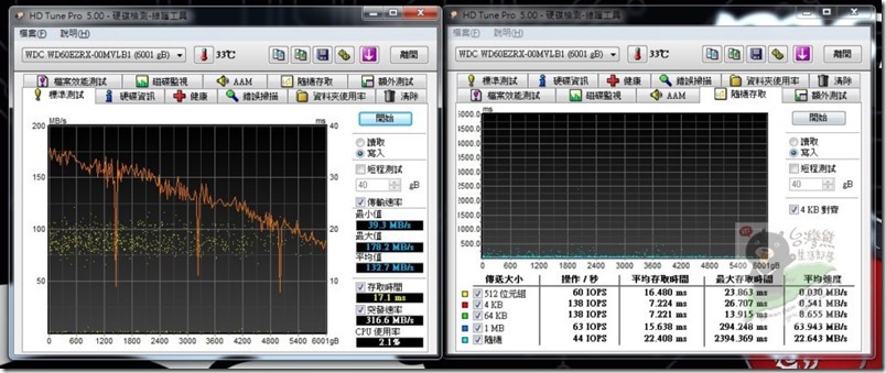

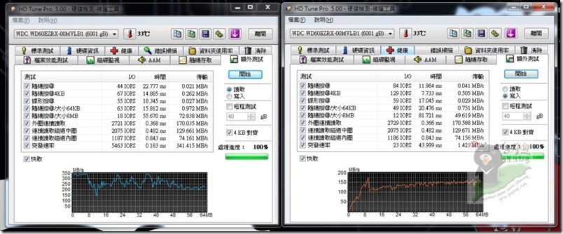

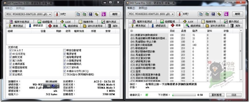

圖 G16-G19 HD TUNE PRO測試,提供一些習慣看它的專業網友參考!

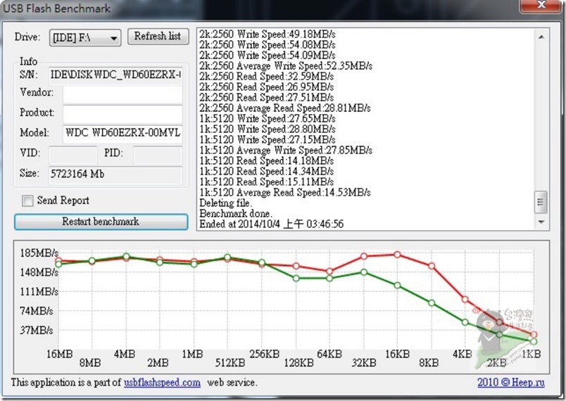

圖 G20 台灣熊最近在蒐集一些測試數據,所以多測了USB FLASH Benchmark,這些數據拿來分析應該會有一些有趣的東西可以跟大家分享!
當然,這是累積到足夠的數據之後才會有故事可以分享,^_^。

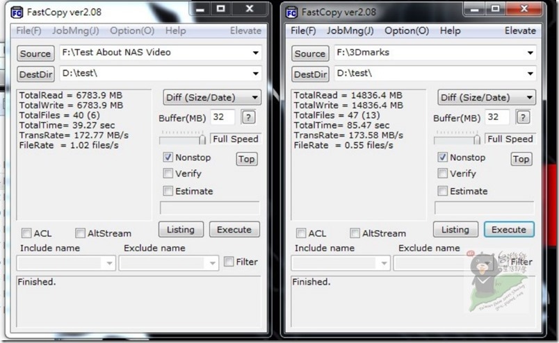

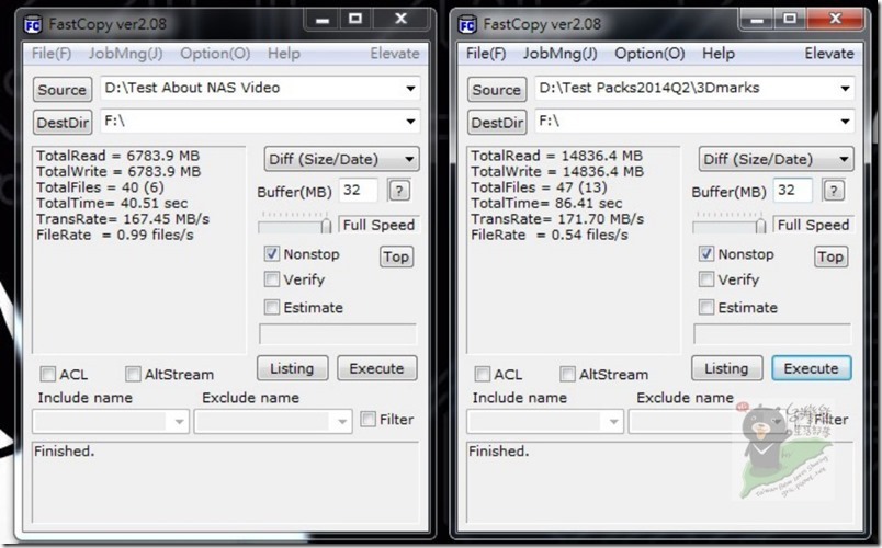

圖 G21-G22 講求務實,所以FastCopy實際拷貝傳檔測試是一定要的!
寫入與讀取都有170MB/s的水準,比之前4TB的140/113提升很多,有快追上黑標4T的傳輸效能,加上外觀與電路板都蠻相似……是有一些遐想可以產生,當然保固的差異很大,用料不是看外觀與速度就可以評論與猜測,但是巧合是多了一點。
