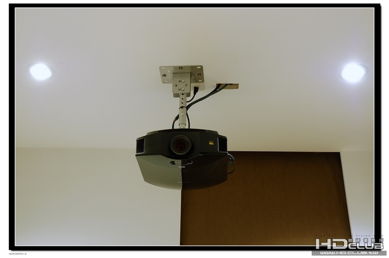

4.投影機採倒吊設計:於後方天花板規劃可懸吊投影機的地方,有單獨的插座,訊號線出孔,強化吊架固定位置等。

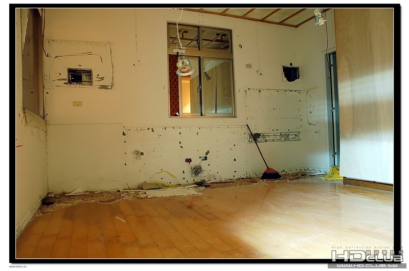

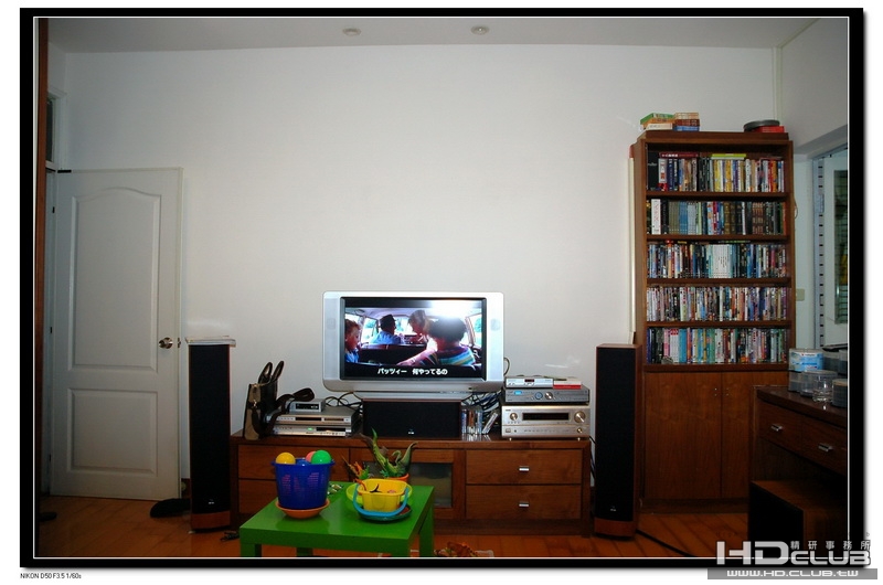

房間正面:之前沒有使用布幕,直接投影至白牆,要看前還得先把液晶電視放平,很不方便,畫質也不佳;另外,所有器材都用堆 ...

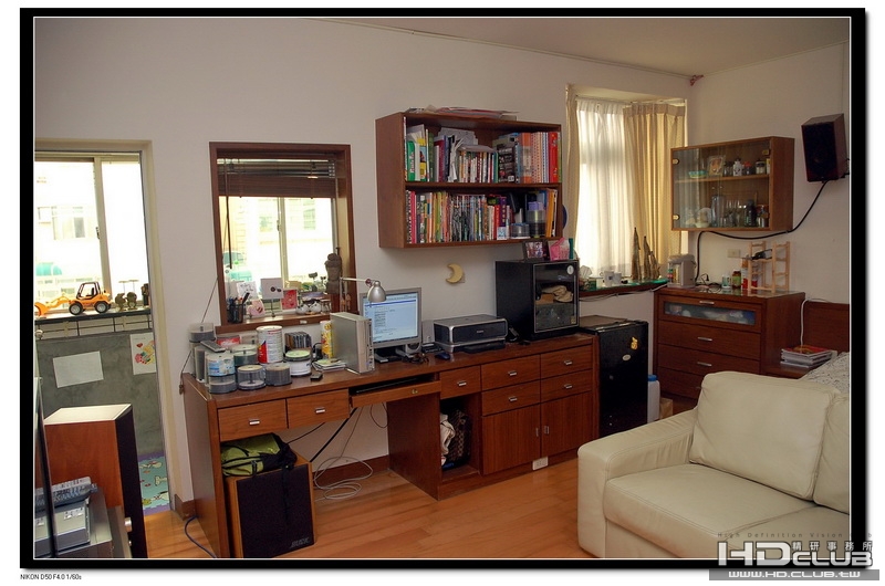

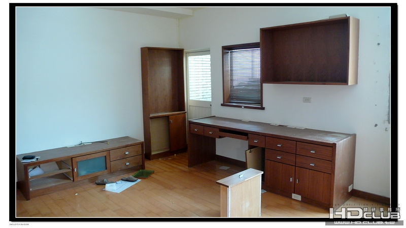

房間右面:書桌加上書架以及一堆的電器和雜物,怎麼整理看起來永遠都是亂的,也沒有遮光設備。 ... ... ...

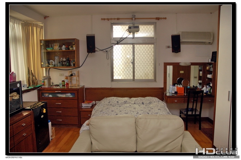

背面:看到那吊在床頂的投影機了嗎,再加上環繞喇叭,以及橫跨半面牆的色差線和電源線。 ... ... ...

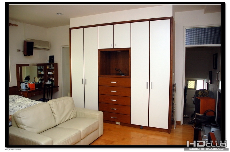

房間左面:左右各為衛浴和房間,中間是頂天立地的大衣櫃。
拆拆拆,連原有的海島型木地板也一併更換
拆拆拆,連原有的海島型木地板也一併更換

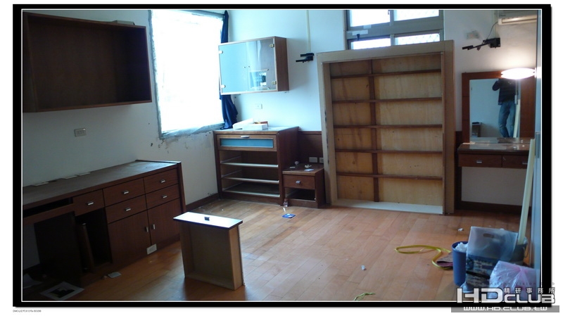

原有由傳統木工裝訂的櫃體實在多又亂
原有由傳統木工裝訂的櫃體實在多又亂
拆拆拆,連原有的海島型木地板也一併更換
拆拆拆,連原有的海島型木地板也一併更換

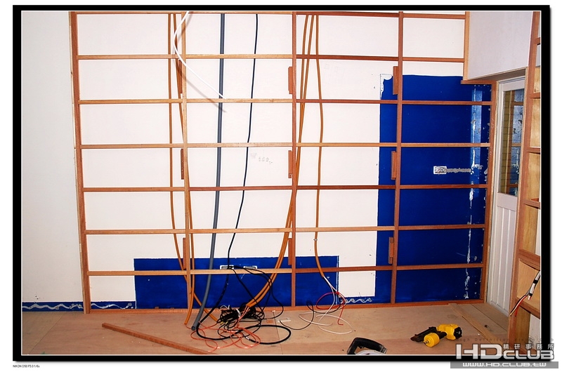

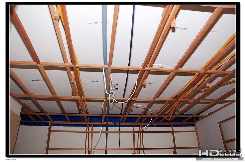

天花上角材後,預埋原有的色差線和預備給HDMI用的CD管,加上給投影機用的電源。 ... ... ...

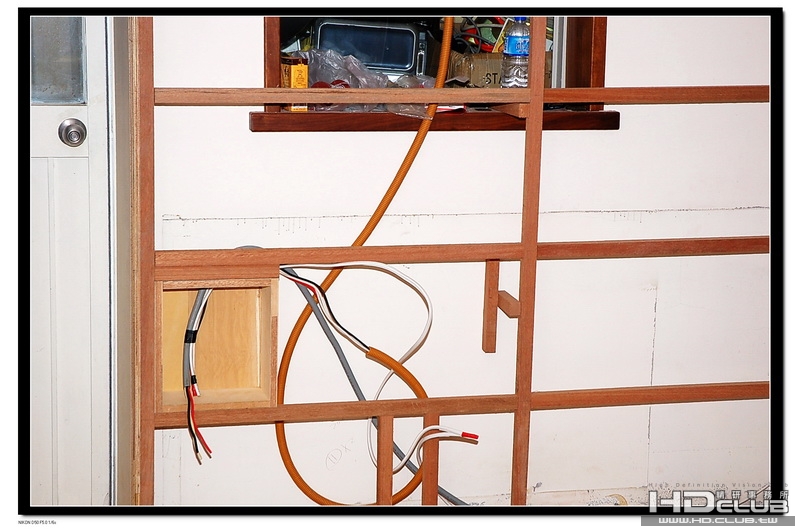

投影正面牆:角材裡佈好環繞喇叭的CD管、第四台、日本衛星、數位電視的CABLE線 ... ... ...

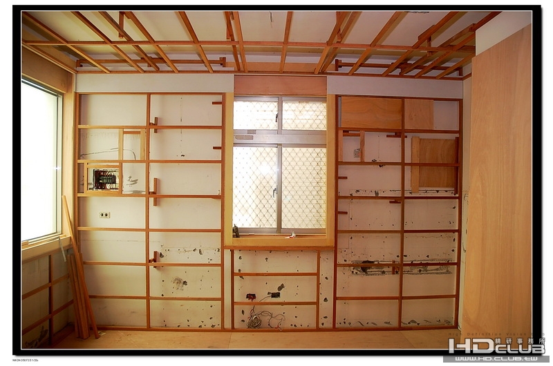

後牆部份,為了將來拉下窗簾可以儘量遮掉光線,在窗框四週多封了些木心板,左右要崁入喇叭和裝冷氣的地方也多加角 ...

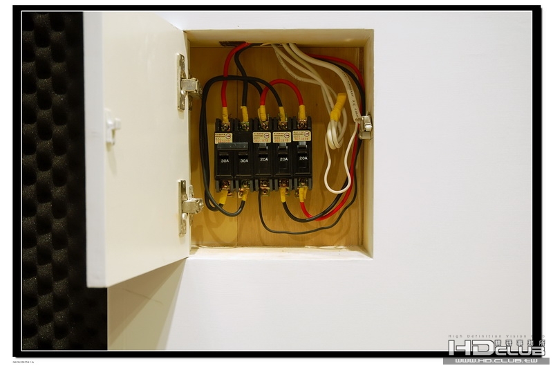

由變電箱拉出來的獨立電源
由變電箱拉出來的獨立電源

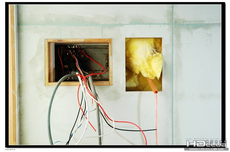

後牆的變電箱和崁入式後環繞喇叭挖孔 ,裡面塞滿隔音綿

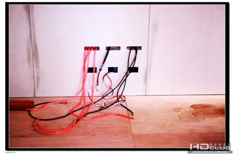

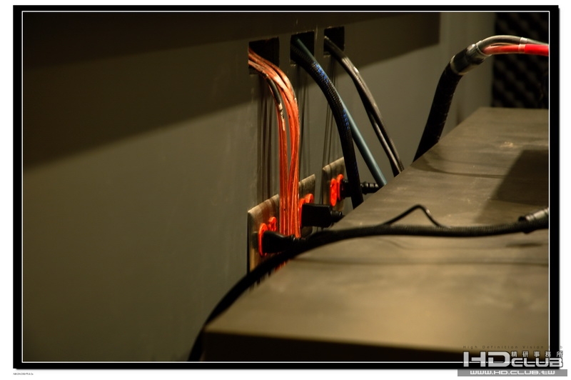

正面的音響器材電源孔和線材出孔,不過事後發現線材出孔做太高了

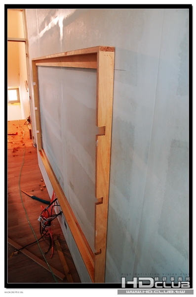

設計要掛布幕的基座
設計要掛布幕的基座

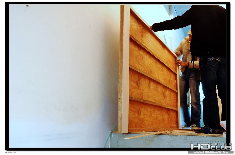

這一塊就是要繃布幕的板子
這一塊就是要繃布幕的板子

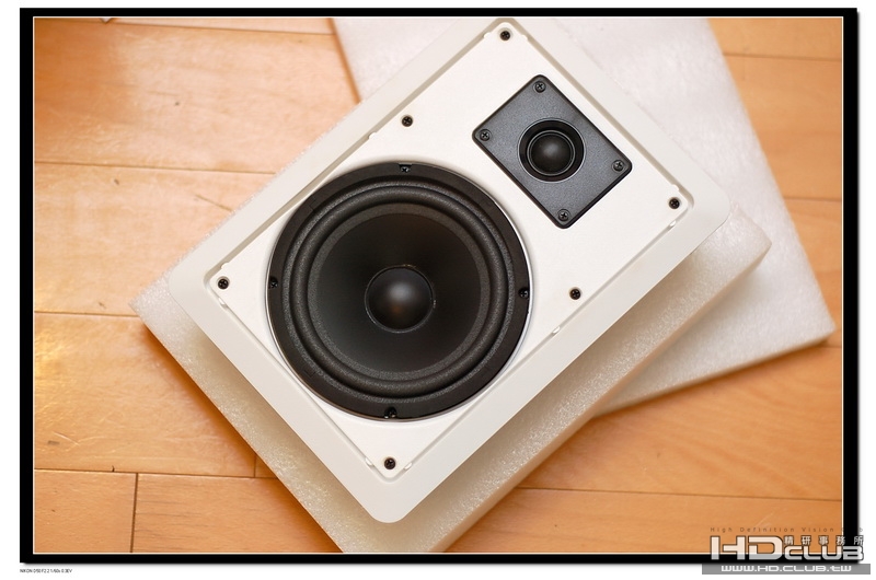

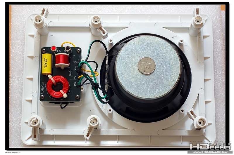

原來的環繞喇叭MONITOR AUDIO拿到主臥專門聽二聲道,後環繞改為四顆AUDIOFAN R-6系列,不追求要有多好的音質,畢 ...
裡面的電路看起來很陽春
裡面的電路看起來很陽春

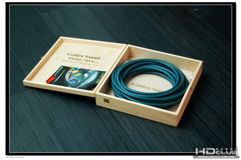

這一條價值不斐的GOLDEN SOUND XT-1 12米1.3a版HDMI線,為了確保訊號不因長度而衰減,忍痛砸下重金一次到位 ... ...

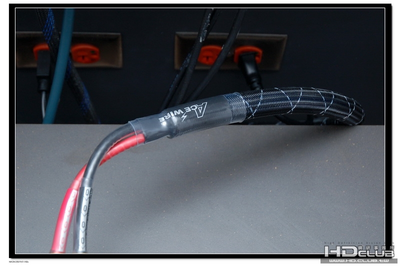

左右及中置換上看起來很粗壯的喇叭線
左右及中置換上看起來很粗壯的喇叭線

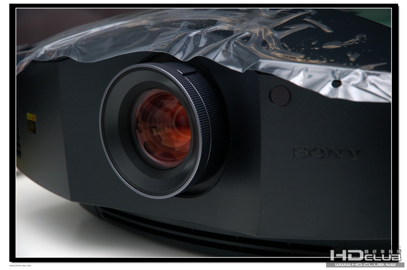

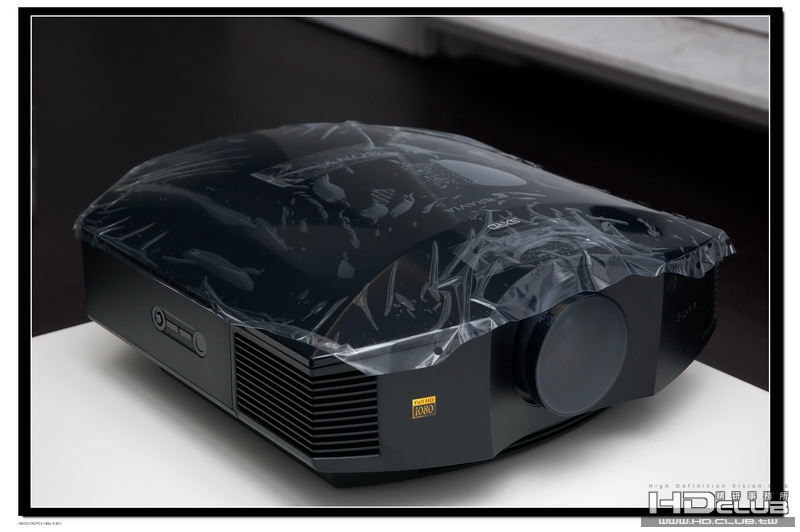

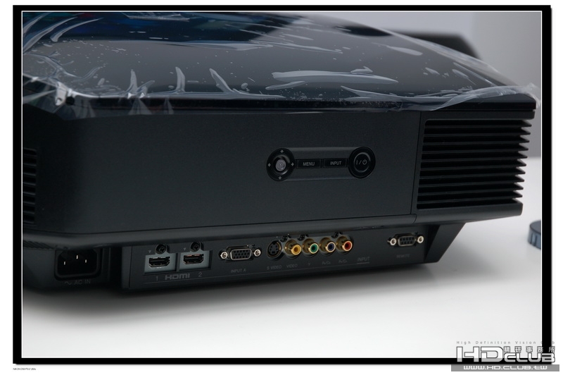

苦候了一年的主角──SONY VPL-HW10,SXRD最新面板,搭載BRAVIA Engine 2數位影像處理系統 ... ...
迷人的大眼睛
迷人的大眼睛
所有按鍵及輸入端子都集中在右側
所有按鍵及輸入端子都集中在右側

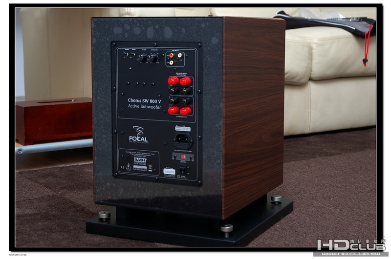

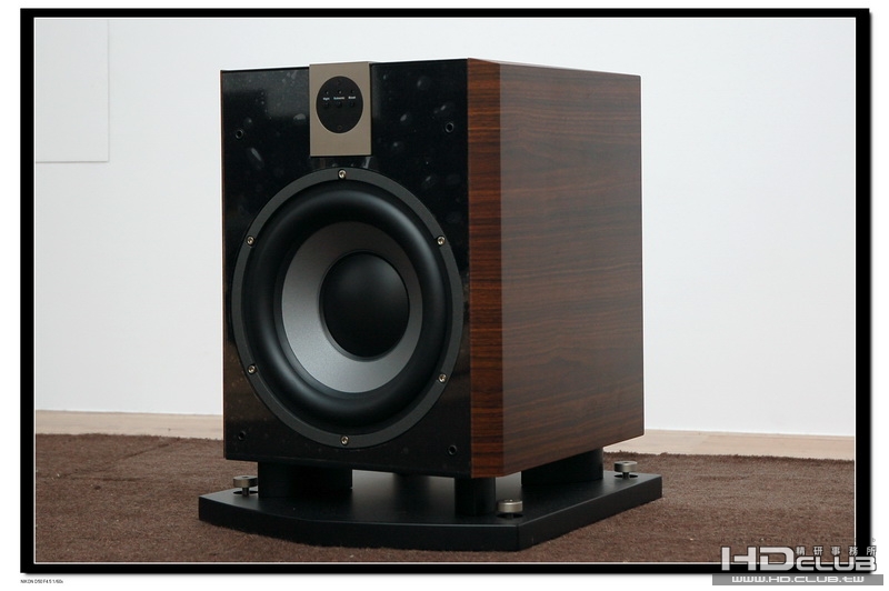

這次跟著投影機一併升級的重低音,挑的是和主喇叭同廠牌的SW800v,取代原來系統裡最弱的BUCK-T320,好的重低音真 ...
箱體採黑色鋼烤配上木紋側板,保護膜還捨不得撕下

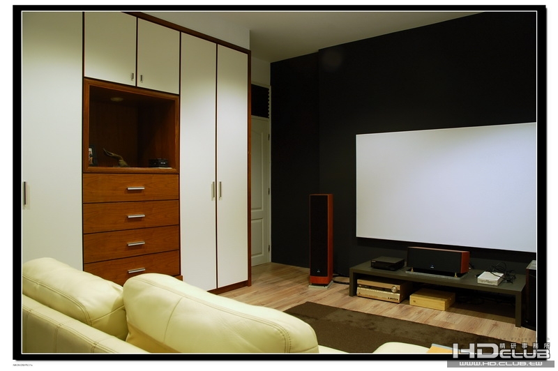

如果要問還有什麼是沒做好的,那就屬投影布幕的設計了,因為之前是投影在白牆上,所以對於布幕的研究不是很透徹,在設計之初只知道要注意布幕位置是否置中,中心高度不要太高,免得要抬頭看,卻疏忽了布幕掛得太低,造成吊掛的投影畫面變成有點梯型,雖然HW10有垂形修正功能,但對畫質卻是一項大忌,另外在實際打上畫面後,才發現繃住布幕的木板並不是正確的16:9,左右太寬了,更慘的是左右高度還不一樣,難怪在調整時總覺得為什麼畫面水平一直調不好……..。如今權宜之計就是把布幕左右多出的部份貼上黑絨紙,梯形修正還是開著,看來下一步要做的就是敗入固定布幕。

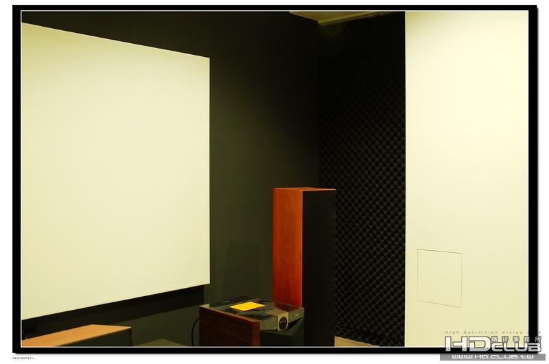

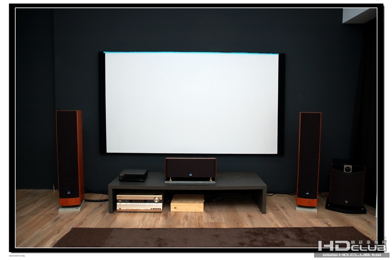

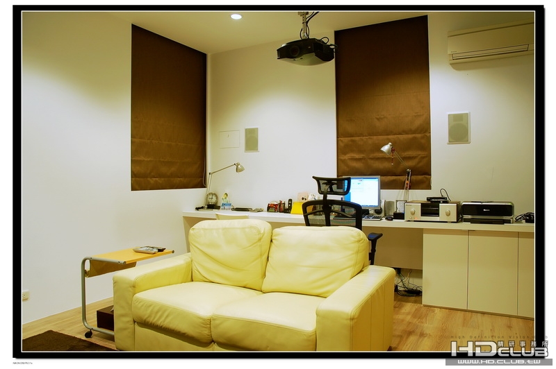

完工後的正面,我夢想實現的角落
完工後的正面,我夢想實現的角落

圖片中間的房門入口處可能會造成聲音駐波過大,可是也沒辦法處理,就將就點 ... ...
中間的二人坐沙發也是之前留下的,後面則是整排的書桌,平常上網、寫作業就集中在這裡 ... ...

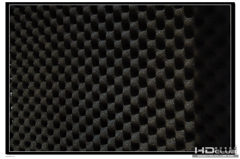

波浪型的隔音綿
波浪型的隔音綿

吊架上方的天花有用角材強化,不然無法承受這組重達13公斤的傢伙

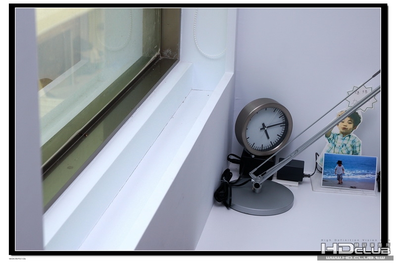

窗台的溝槽是為了加強遮光所設計
窗台的溝槽是為了加強遮光所設計

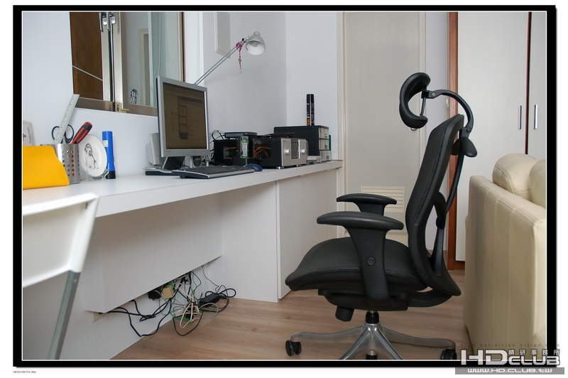

書桌的設計完全以簡單為原則
書桌的設計完全以簡單為原則
