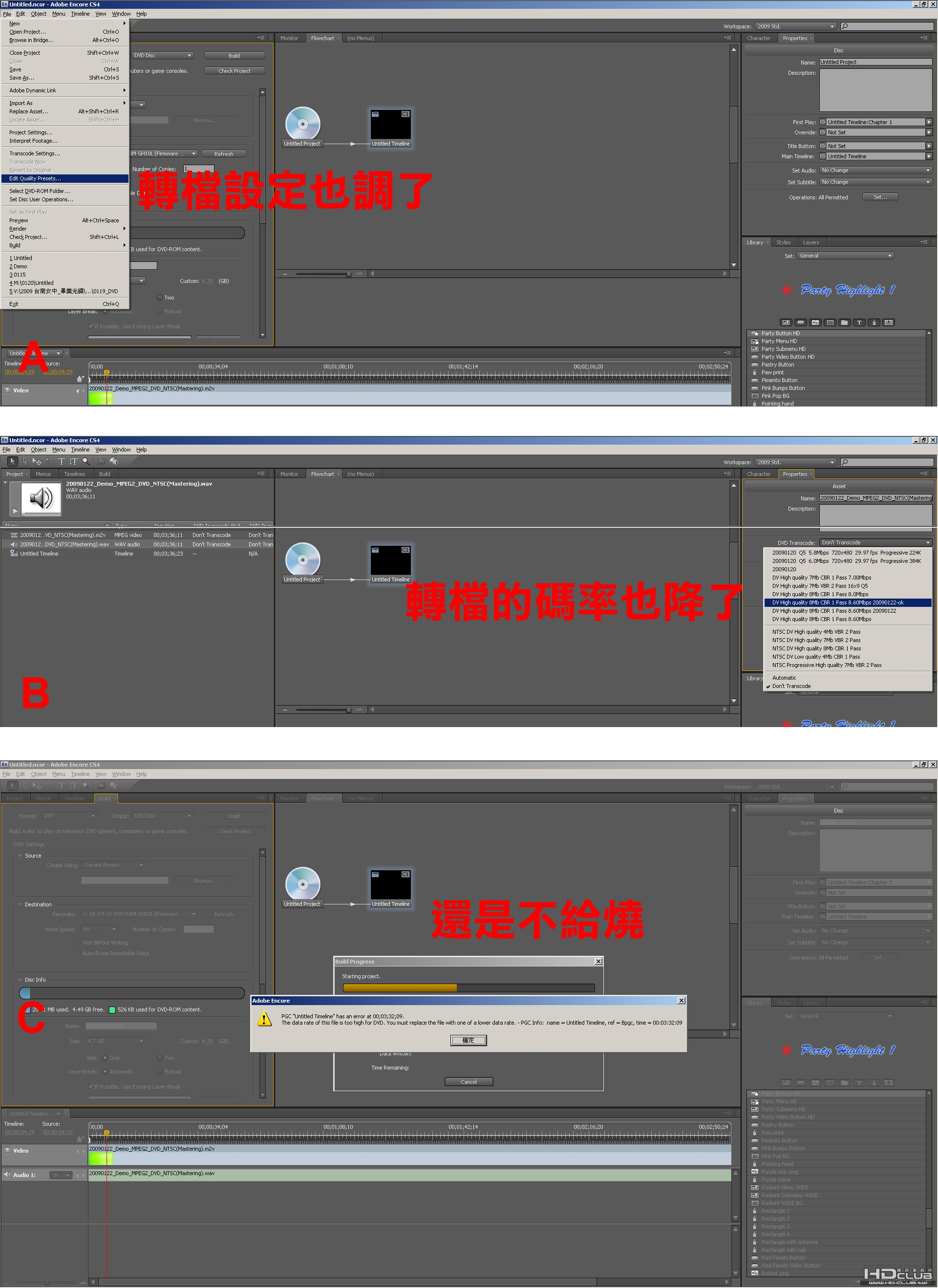

然而 PR CS4 的Adobe Media Encorder 又很惱人(畫面品質不佳)...
所以用 Procoder 3 轉好檔,再進 Adobe Encore CS4 燒錄...
但是問題又來了... 遇到影片碼率的問題...
Procoder 3 轉的品質太好.. 在 Encore CS4 裡面竟然不給燒... 如下圖 (1)
也降了bps... 還是不行....

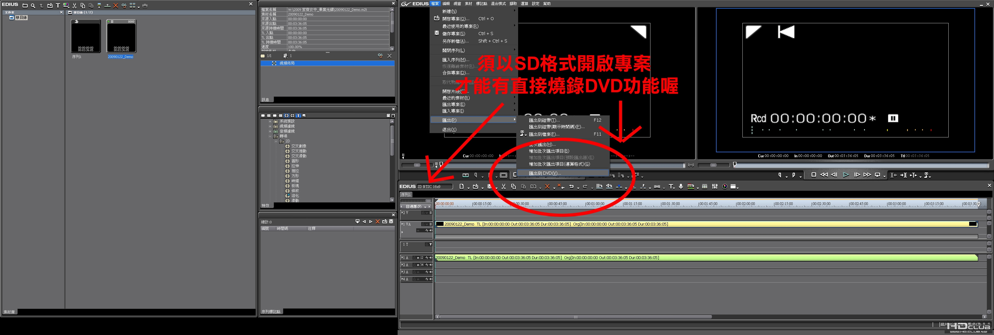

挖.. 結果開啟專案後... 怎麼 匯出到DVD選項是灰的...
於是 在網路上搜尋到:
http://ediusforum.grassvalley.com/forum/showthread.php?t=9413
最下方... Chris Toms 總算了結了我的問題...
因為以往開啟預設的都是 HD 專案格式 1440 x 1080....
原來 " Edius 要直接匯出DVD >> 要用 SD 的專案拉!! " ... 如下圖 (2)

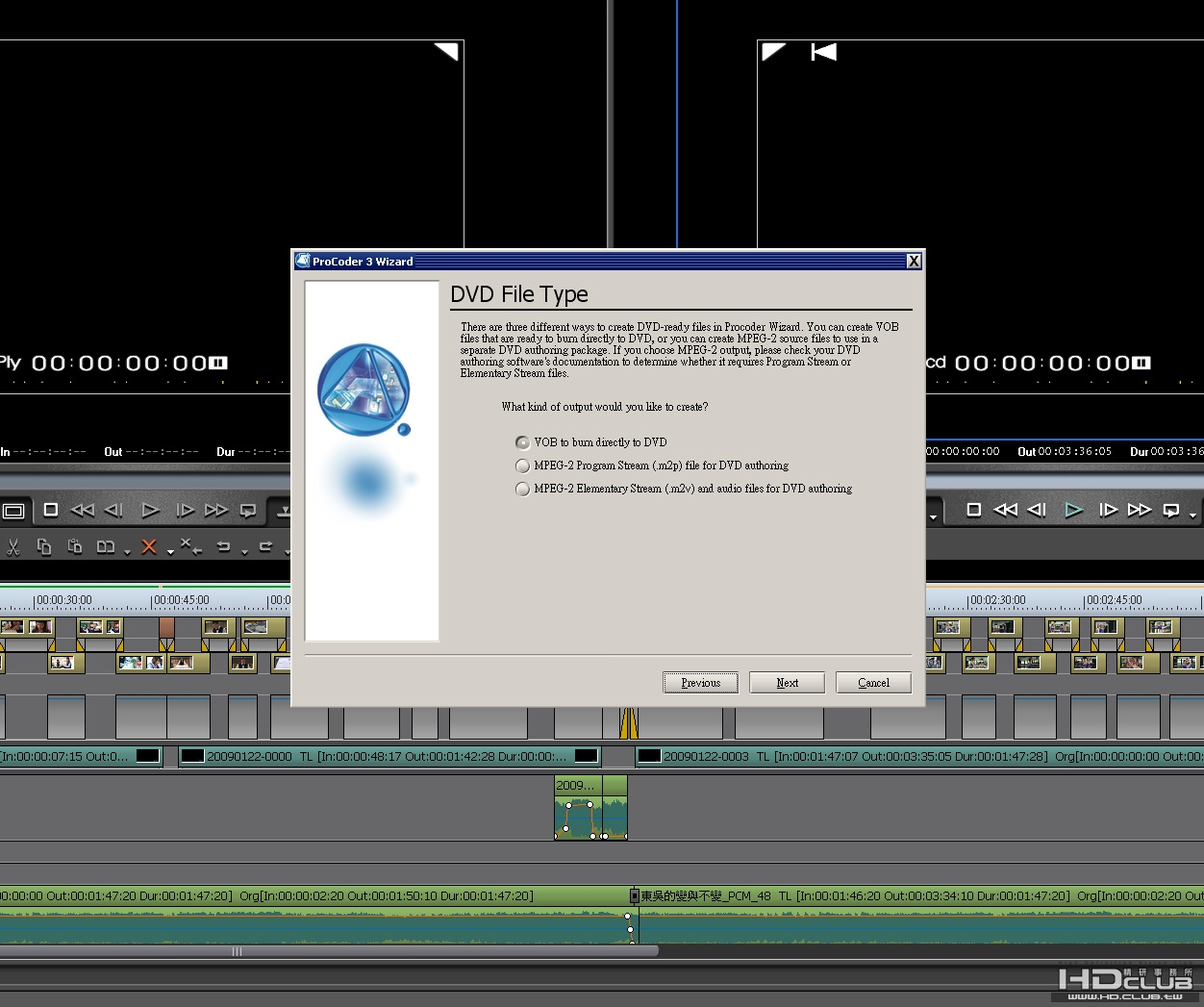

p.s. 另外據網路上搜尋的資料說:Procoder Express 可以直接燒成DVD,Procoder 3 沒有...
  Procoder 3 Wizard 精靈 也只是轉出檔案.. 不能直接燒錄 ...如下圖 (3)

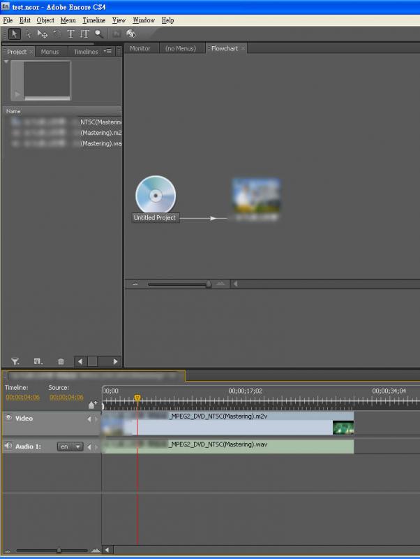

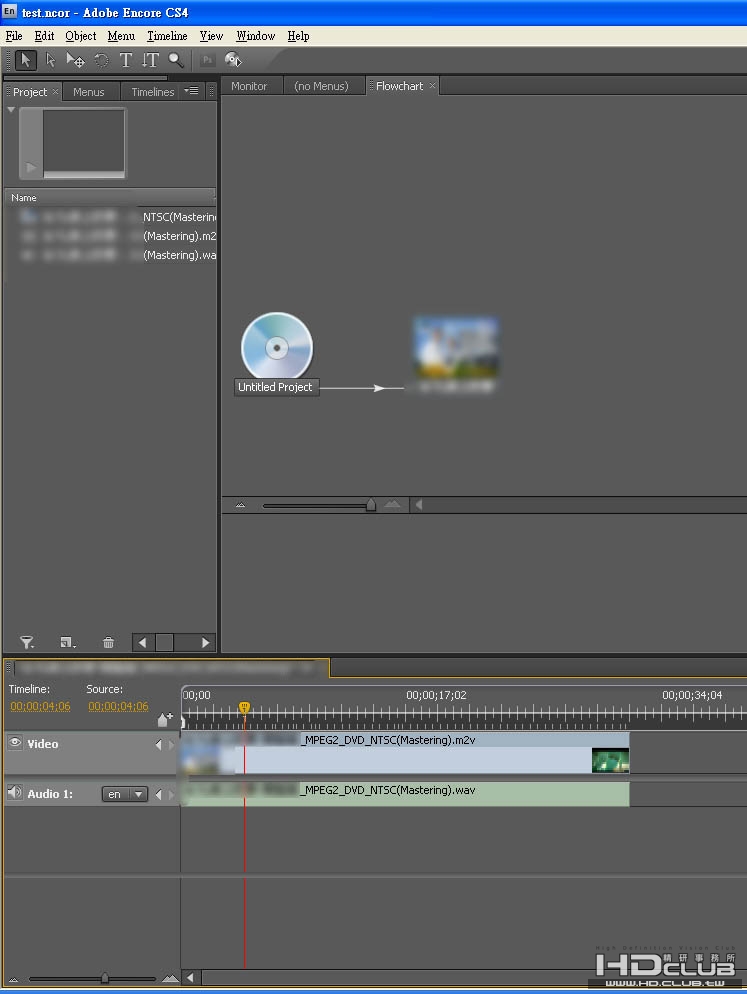

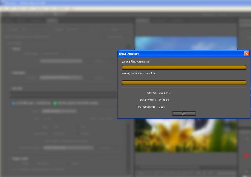

小的把友人的30秒promo 經由procoder 3..轉檔為mpeg2-dvd-ntsc(mastering quality) 的m2v//wav 之後
encore  cs 4.0是可以燒錄的說
雖然小的是燒成image映像檔  播放ok
..同理可證的嘛  燒dvd是ok的
小的有進行阿多比的update
算是encore 4.01版哪
