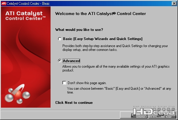

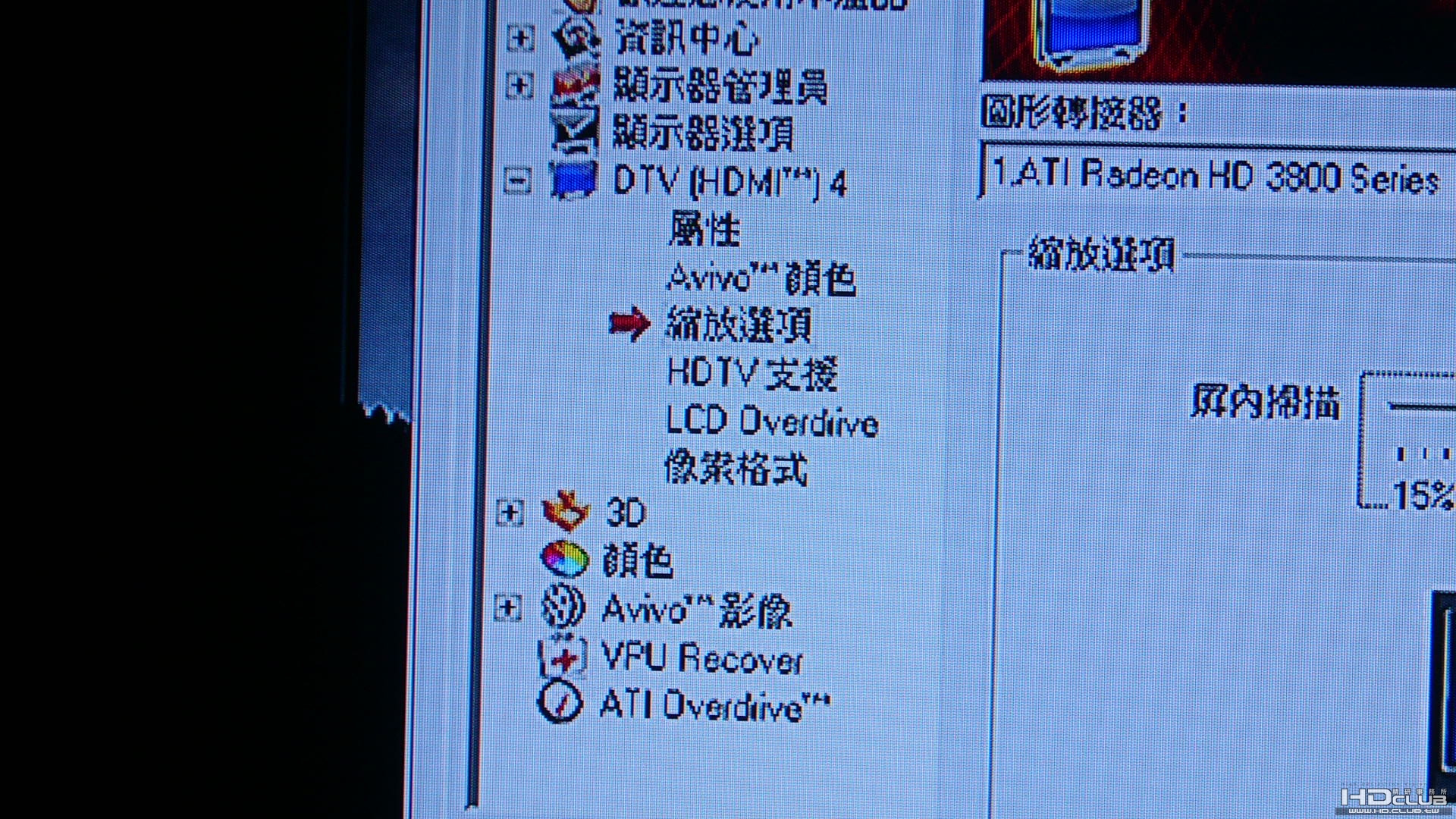

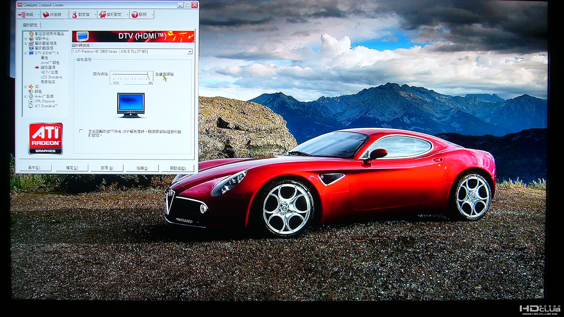

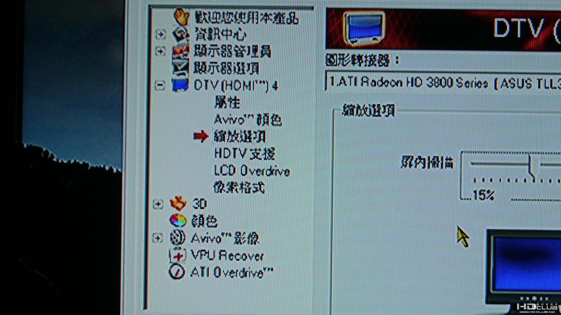

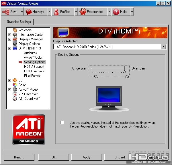

附上圖文一步一步說明好了
尚未調整前, 整個往內縮一圈

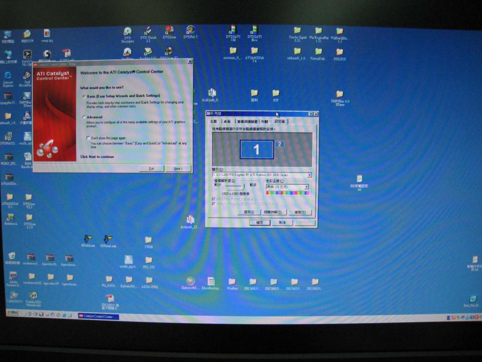

請打開 Catalyst Control Center
選擇 Advanced
把 Scaling 往左右拉一拉, 調整一下
像我的情況是要拉到最右邊
才會看到 1:1 的滿框
如果看到圖像還是怪怪的, 再設定這個
再調整 Overscan 看看, 應該就可以看到最正確的畫面了.

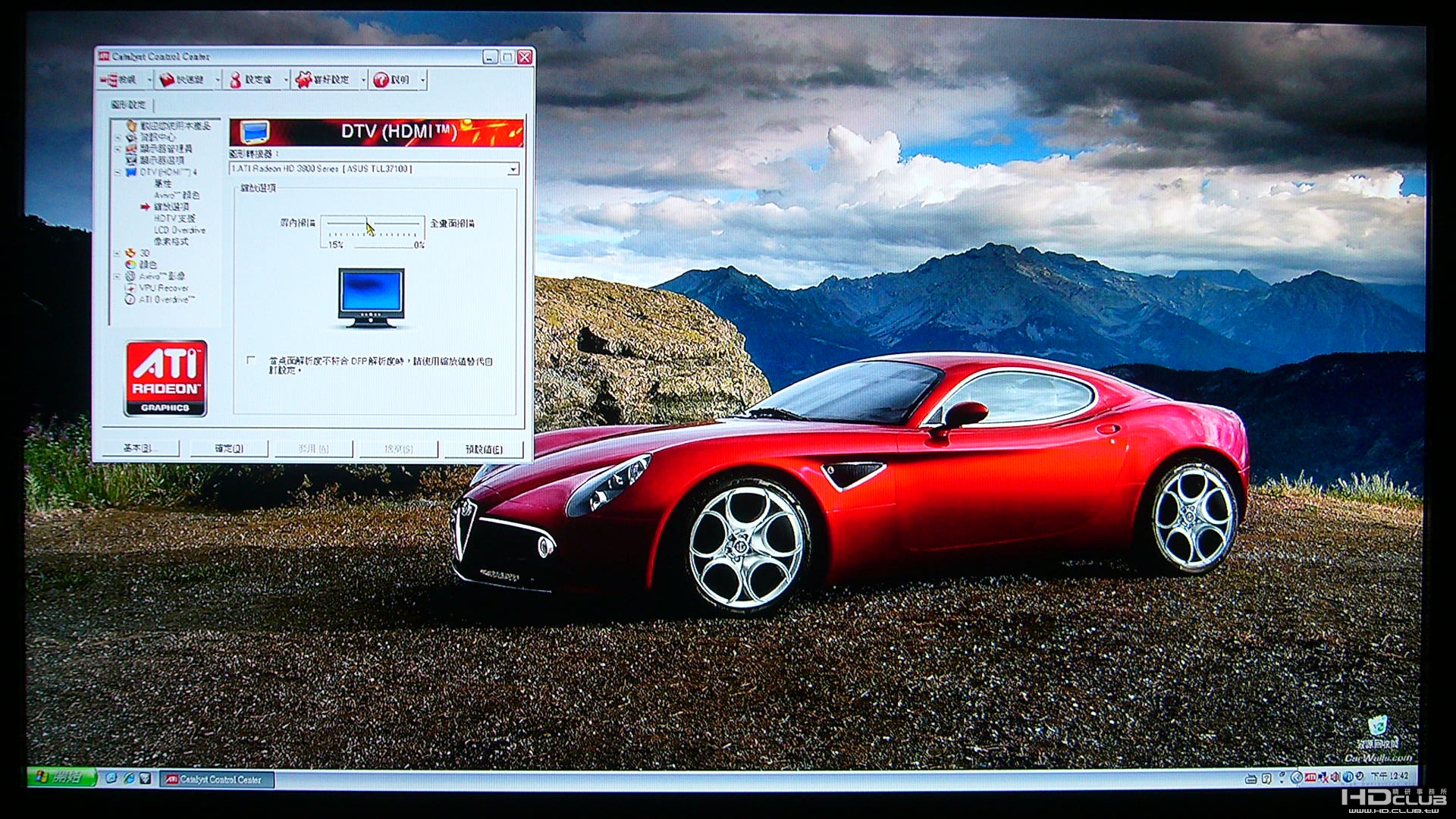

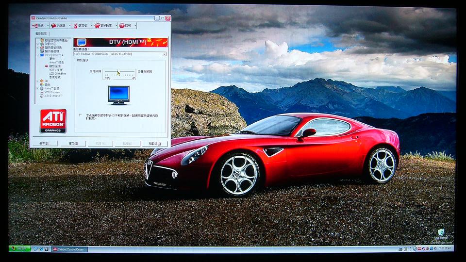

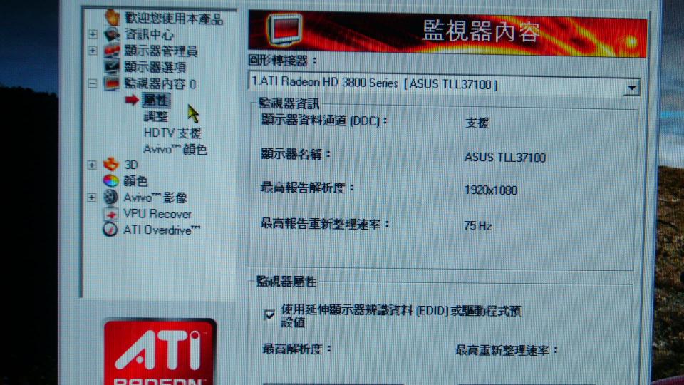

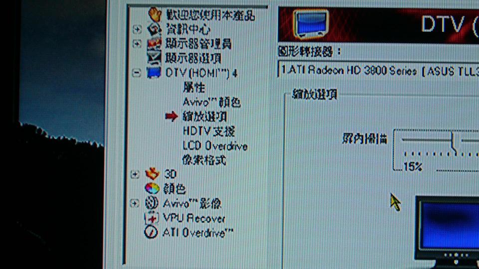

 樓主| 發表於 2009-1-24 13:40:14 | 顯示全部樓層
啊啊啊...還是不能解決問題耶Q_Q
是我設定方法有錯嗎
請看圖
這是標準框全填滿的圖

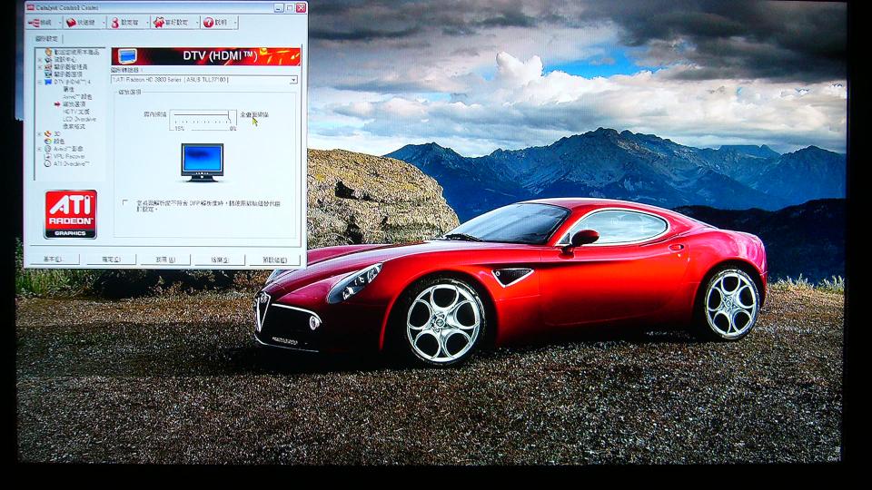

拉到最右邊...邊框就不見了(注意工具列消失),但字體有比較好看些,但還稍微的毛毛蟲
這是拉到最右邊的字型
這是拉到最右邊的字型
這是拉到最右邊的字型

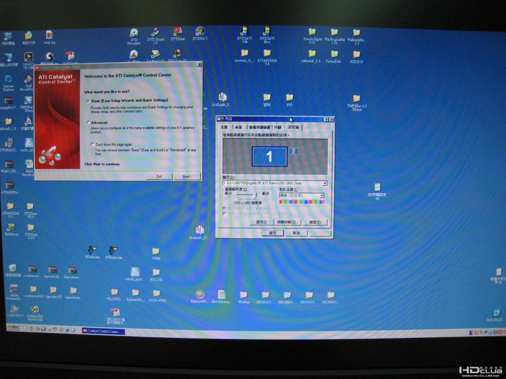

VGA直上1080,很明顯的這就點對點了
請問大大我是哪裡沒用好呢
謝謝> <

如果還是會 Overscan, 就要找看看 LCD TV 的說明書了...
看看 HDMI 輸入有沒有分成 PC (DVI) 以及 HDMI 兩種
像是我公司用 LG 246 這台, 在視訊比例當中, 就把 HDMI 分成 DVI 及 HDMI 兩項, 而這兩項調整的 Overscan 值也不相同
(所以我才說 "以我的狀況是拉到最右邊" , 不一定適用在您的電視上)
但是家裡用的是 Hanns.G 282, 只要把 HDMI 項目設成 PC, 什麼都不用調就自動是 1:1 了...

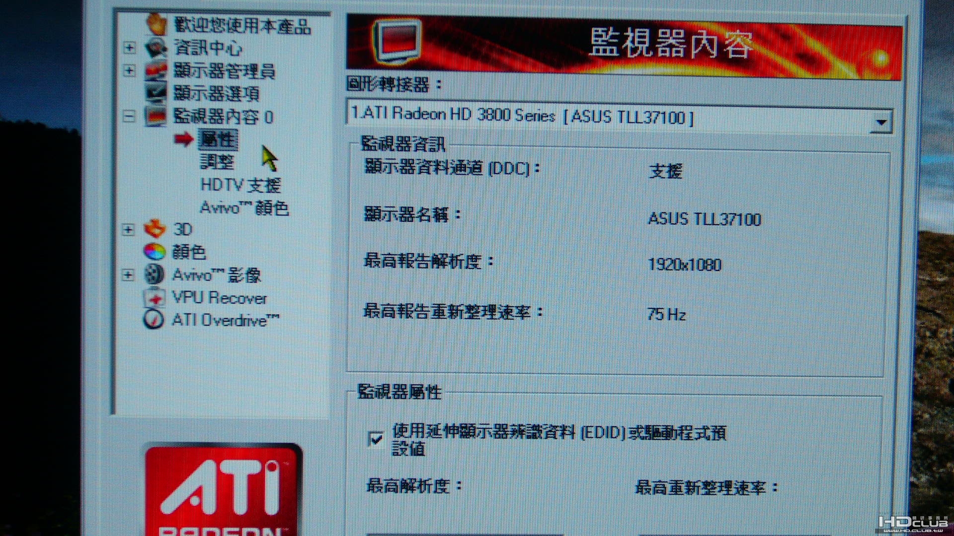

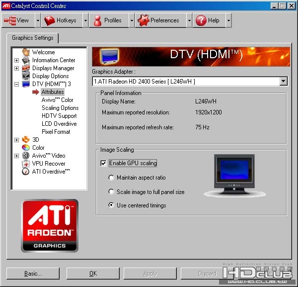

看到您的狀況應該是點一下 DTV (HDMI) 的 "屬性"
設定像是下圖再試看看
