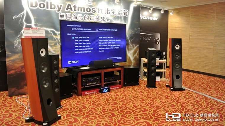

發表於 2014-12-13 05:09:04 | 顯示全部樓層
如果環境不允許架設天空音場的話,可以參考正在王朝飯店展出的Pioneer 現場展示的Atmos劇院是運用Dolby Atmos enabled原理,照片中黑色的SP-EBF73落地喇叭,以向上的同軸單體朝天花板發聲,模擬天空聲道。
發表於 2014-12-20 08:18:04 | 顯示全部樓層
west 發表於 2014-12-13 05:09
如果環境不允許架設天空音場的話,可以參考正在王朝飯店展出的Pioneer 現場展示的Atmos劇院是運用Dolby Atm ...
先鋒的展房這次的聲音真的很棒,放純音樂時單單使用劇院播放機及環擴即能把聲音的細節及厚度處理到十分到位。讓我對他又得重新評價了。
