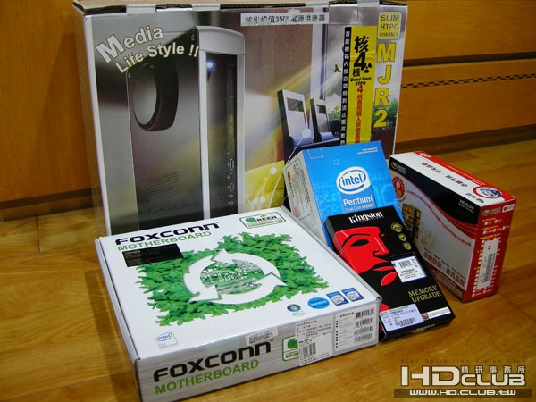

零件一覽:
CPU:INTEL E5200
MB:FOXCONN G31MG-S
RAM:Kingston DDR2 2GB
HDD:Hitachi 250G
CASE:tsunami MJR2

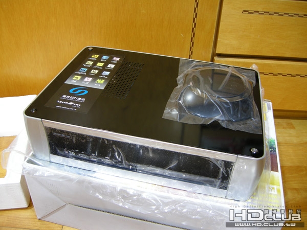

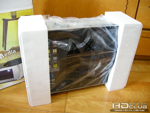

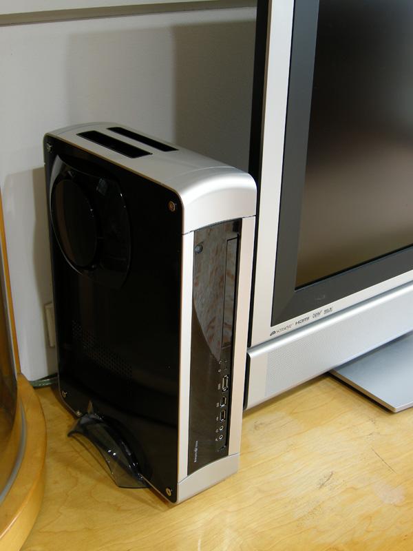

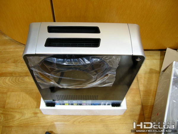

機殼開箱,tsunami MJR2核4機。

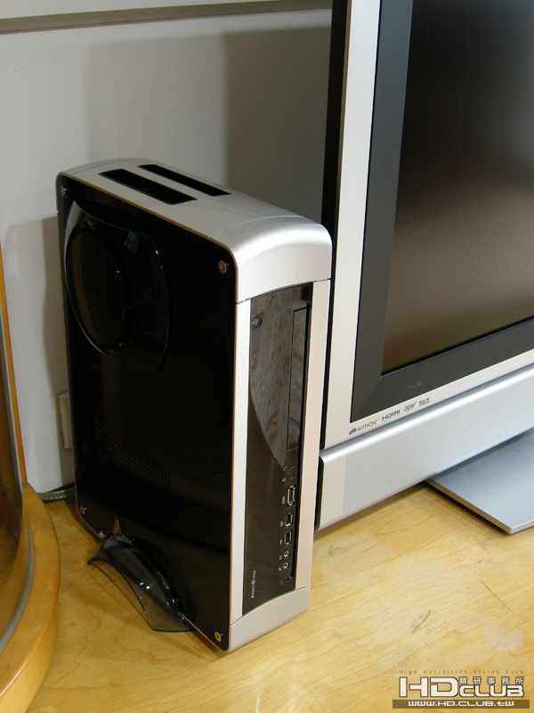

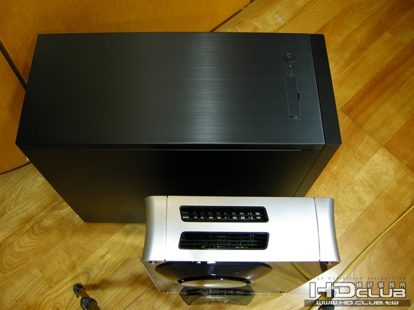

上方的散熱孔,也可以當作握把拿電腦。
二面側板是鋼板黑色烤漆,四邊銀色的是鋁合金,圓弧的地方是塑膠材質。
前方面板,eSATA+USB+1394+MIC+AUDIO,該有的都有了。

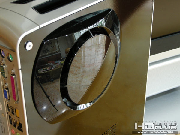

進風孔,鏡面的,還蠻漂亮的。

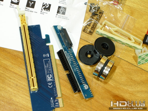

附顯示卡轉卡和薄型光碟機轉IDE,
如果想要平放主機也可以,有附4個質感不錯的腳座。

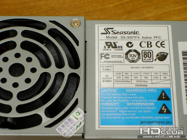

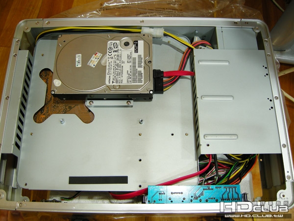

另外買的海韻POWER,
SS-TFX300主動式電源,有80PLUS認證~

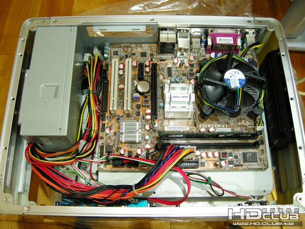

裝好了,因為先用內建顯卡,空間還不會很擠,
主機板是全固態電容,雖然顏色醜了點。
不過有特殊的省電功能GREEN SYSTEM。
背後裝了一顆硬碟,應該還可以再裝一顆,可是只有一個硬碟架。
光碟機部份沒裝,因為我有外接式的。

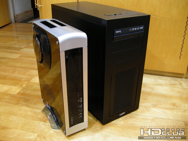

跟一般大小的機殼相比較,高度矮了一些。
右邊那台就是我的9550+780G的主機~
深度就比一般機殼短很多,個人認為深度比較重要。

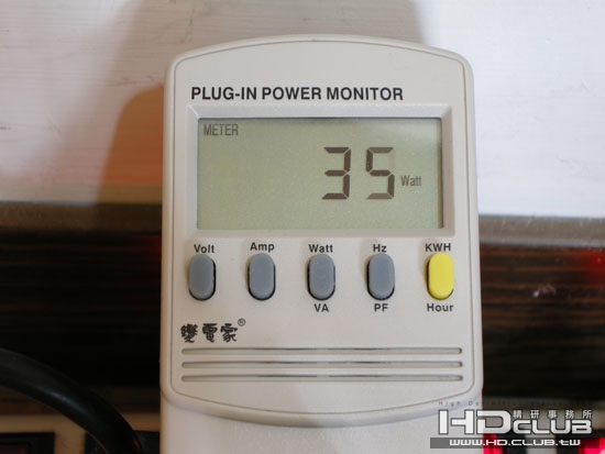

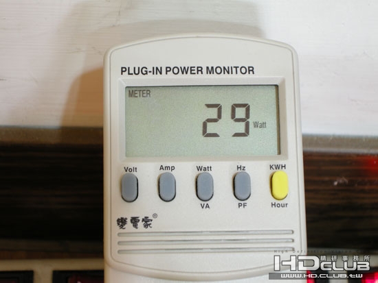

耗電量測試。
閒置時只有28-29W
跑跑BT和動物下載,聽個音樂上網,耗電量在34-36W

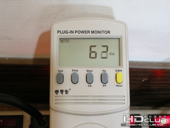

CPU全速跑,硬碟也全速跑,這時耗電量62-63W

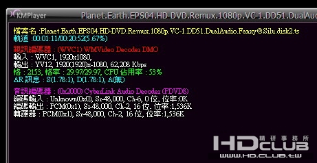

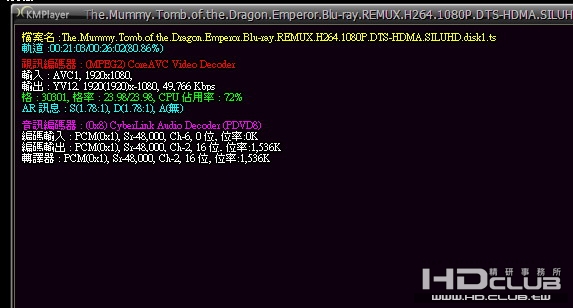

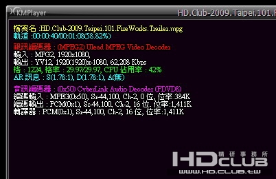

接下來是影片播放能力,因為E5200的效能不錯,
就全部使用軟解,反正G31主機板也不能硬解....
軟體是灌終極解碼奧運版。
一般的檔案一定都可以撥,
所以直接找幾片高流量或藍光的來測試。
HD CLUB 2009元旦101煙火(1080i)70秒預告片
BBC地球脈動Planet Earth HD Remux 1080P
神鬼傳奇三藍光版REMUX 1080P
高流量或藍光影片都可以順利播放,
CPU使用率在50-70%,耗電量在40-50W,
目前測試的結果還未遇到不能撥的影片。
雖然主機板不好,但CPU還蠻爭氣的~~

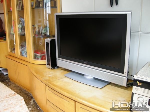

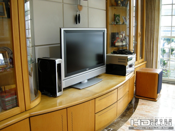

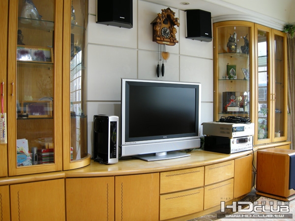

放在客廳,跟我的液晶電視顏色看起來蠻搭的。
深度剛剛好,超過30公分的話就會太突出了~
不想直立的,也可以橫放疊在擴大機上也可以。

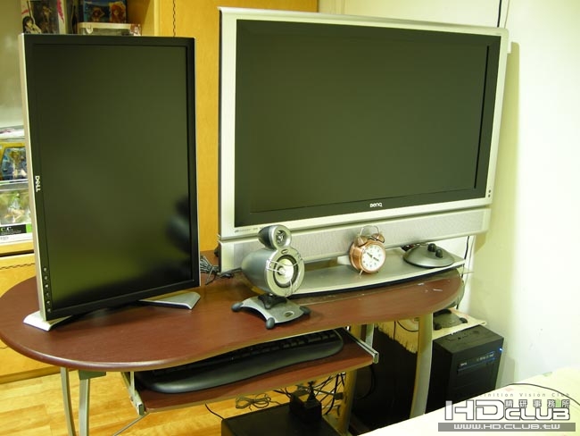

最後再分享我的房間,主機是AMD9550+M3A78-EMH。
其實這台比較適合當HTPC。

還滿不錯的喔...
只是那機殼的圓型散熱孔有點怪...
這樣如果主機放横的上面不就不能在放東西了(如ps3、360)等

發表於 2009-2-20 12:29:47 | 顯示全部樓層
我比較在意的是電源,
請問樓主的海韻電源是哪裡買的?
我的是原廠電源300W,風扇有點吵說
這台核四機讓我最不滿的就是明明註明是350W的POWER卻附300W
有誇大不實之嫌~

露天網拍買的
