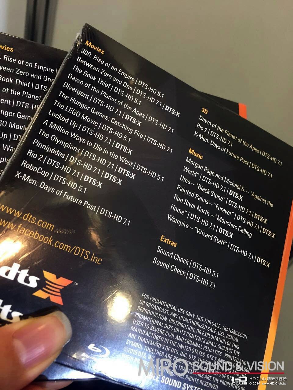

發表於 2015-1-7 14:28:49 | 顯示全部樓層
CES 2015 DTS攤位上有今年最新示範BD
已經有DTS:X 物件導向新音效編碼的片段了。
圖片來自 Ricky Wai Ki Chan
發表於 2015-1-7 14:50:51 | 顯示全部樓層

 樓主| 發表於 2015-1-7 19:08:51 | 顯示全部樓層
west 發表於 2015-1-7 14:28
DTS的手腳真快!原本以為3月才會上市,居然搶在機器上市前,軟體先推出....
發表於 2015-1-10 23:07:57 | 顯示全部樓層
耐人尋味,沒有對應的機器(解碼晶片),那麼DTS-X的展示片怎麼演示?

所以,綜合來說,比全景聲還早了4個月推出的Auro 3D音效基本上是完全處於劣勢,因為Auro 3D缺乏賣座大片支撐,杜比全景聲顯然已經從電影院營造出絕佳的口碑,DTS:X如果確定要等到3月才會推出,已經比全景聲晚了幾乎整整3年,應該已經可以確定大勢已去。好萊塢的大製作幾乎已全面採用全景聲音效進行音效上的後製,今年度的大片可能只有格雷的50道陰影(Fifty Shades of Grey)不會有全景聲音效(SM情節應該不需要用到天空聲道吧?!)。而從站長大人轉貼的DTS:X測試片照片看來,電影部份的『陣容』其實有點寒酸,只有里約大冒險2(Rio 2,2014)以及分歧者(Divergent,2014)兩片有DTS:X音效,後者是獨立製片Lionsgate的片子,只有前者是福斯的大片,但是去年度創下全球營收歷史新高的福斯(55億美元),去年的幾部大片(X戰警:未來昔日以及猩球崛起:黎明的進擊)都沒有DTS:X音效。
