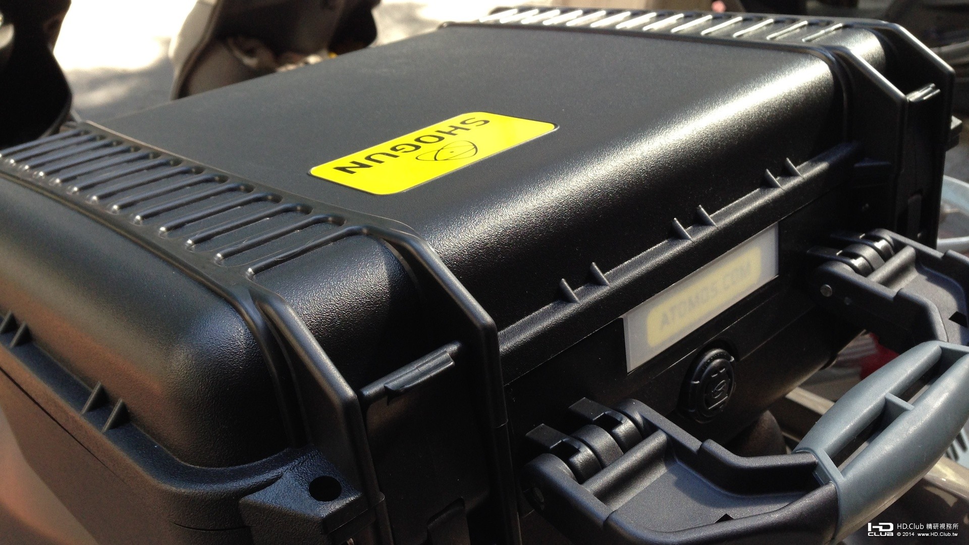

12/31中午,由正成產品經理親自拎著這箱來面交!

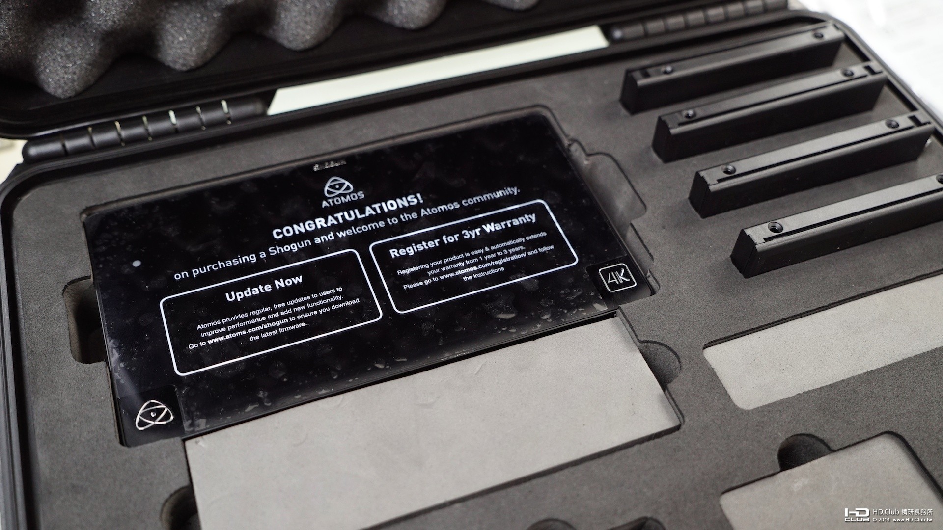

話說這外箱並不是他們另外找來裝 Shogun 的唷,而是 Atomos 原廠超貼心的直接拿攜行箱當做商品的包裝。
Atomos Shogun Box
Atomos Shogun Box

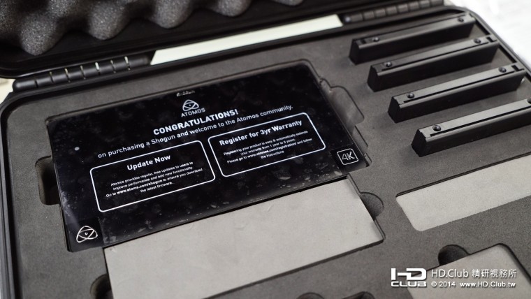

打開一看,連防震隔間都規劃好了,所有需要用到的東西都整齊的排列其中!內裝有分上下兩層:上層放主機、硬碟跟電池等;下層則是充電器、讀卡機等線材
Atomos Shogun
Atomos Shogun

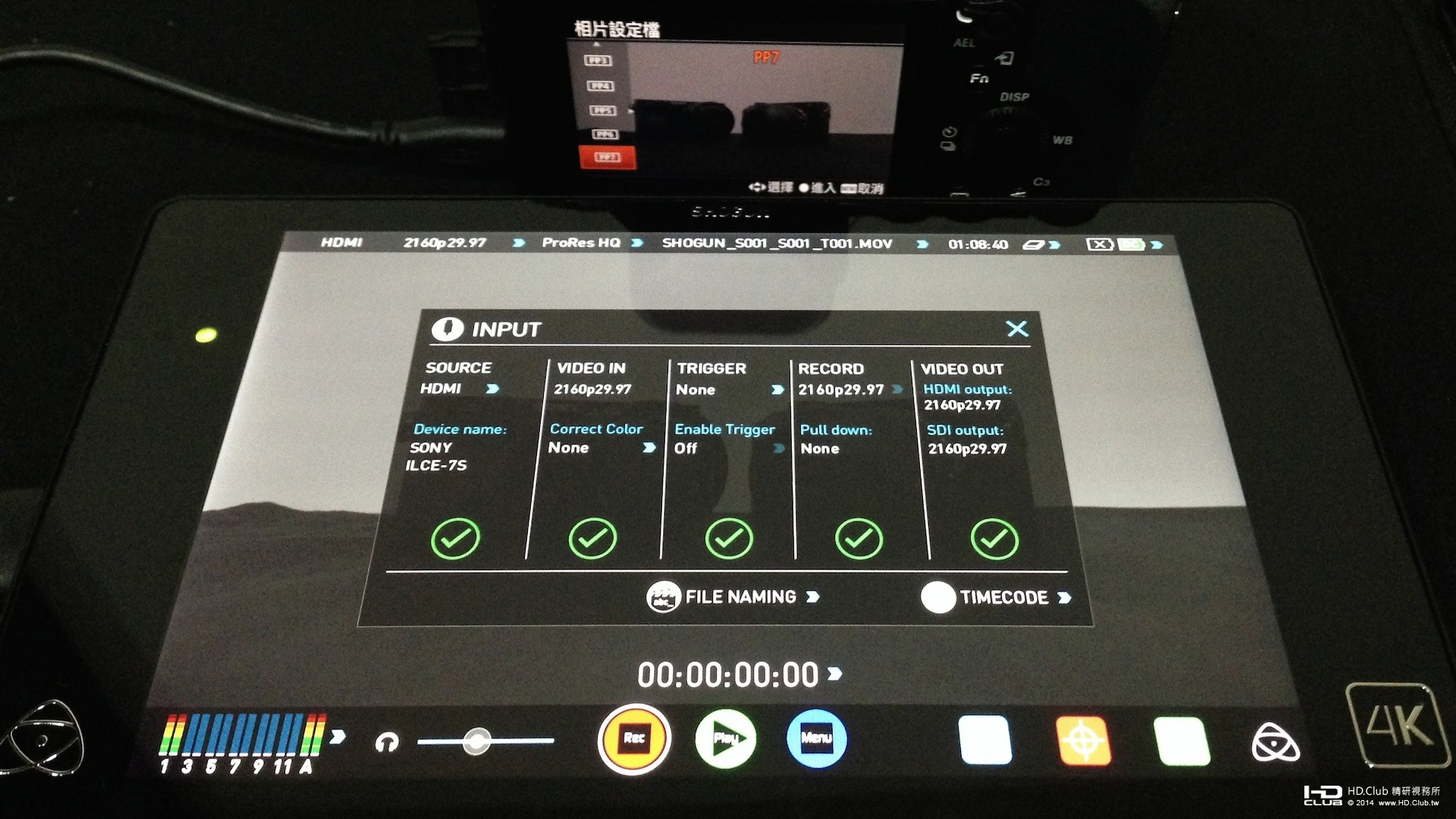

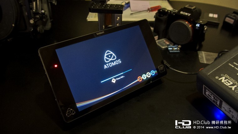

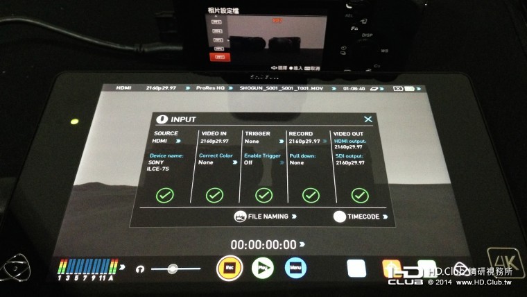

如今終於等到電力只需 NP-F 電池,體積跟重量(645g)都十分方便攜帶的 Shogun 記錄器,實在興奮!趕緊拿出手邊的 A7S 來接看看,螢幕上清楚的顯示連接資訊,包含連接裝置的名稱,輸入訊號格式 2160p29.97 及記錄格式等訊息。
Atomos Shogun and A7s

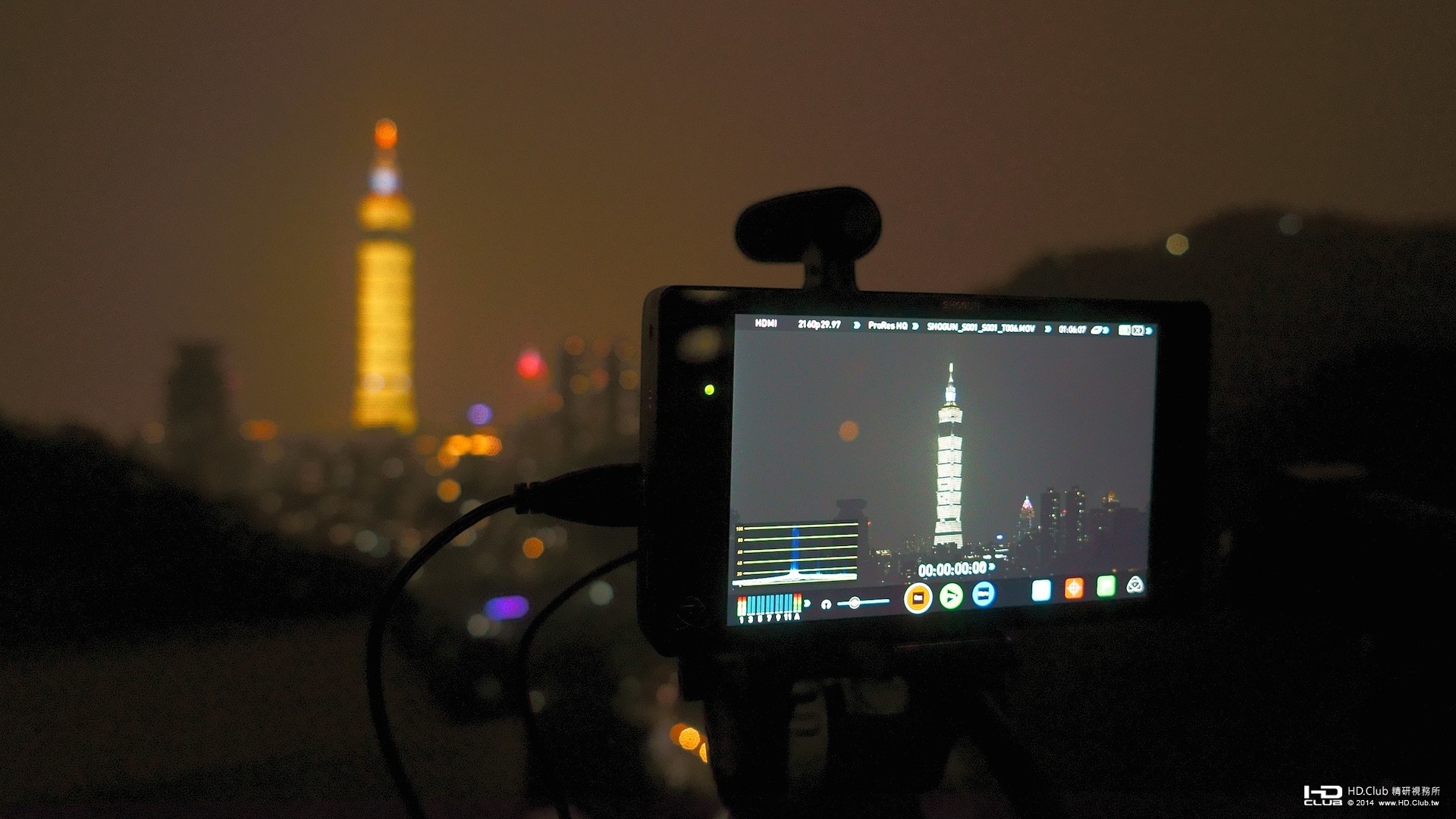

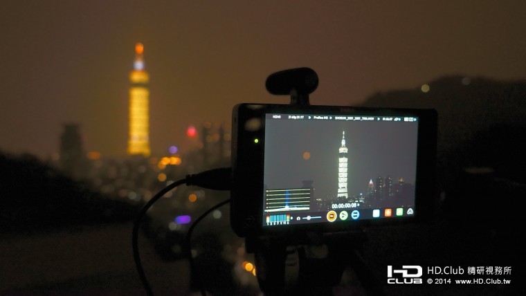

在簡短的測試後,就帶著 A7S 跟 Shogun 來去拍 TAIPEI1O1 跨年煙火了!
TAIPEI101_fireworks
TAIPEI101_fireworks
【使用心得】

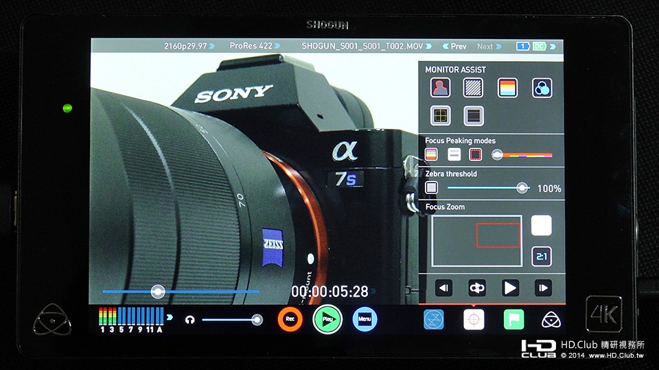

Shogun 除了是台記錄器,也是一台很棒的 7" 螢幕,解析度達視網膜等級的 325ppi (1920x1200),畫質超漂亮!
對焦時除了 Peaking 峰值補助外,還提供了 1:1 跟 2:1 兩種放大選項,且放大時還能直接用觸控螢幕拖移放大區塊。
在使用 S-Log2 等特殊 Gamma 曲線時,也有 Waveform 可以方便檢查整體曝光,高光處也能搭配 Zebra 斑馬紋做確認。
夜間使用高 ISO 時,也可以開啟 Blue screen 模式來進行暗部雜訊的確認。
所以就算只把 Shogun 當做是一台監看螢幕來用也十分實用!
由於這次的測試時間比較短 (主要是借來記錄 101 煙火),更多的評測分享就待之後再奉上囉~

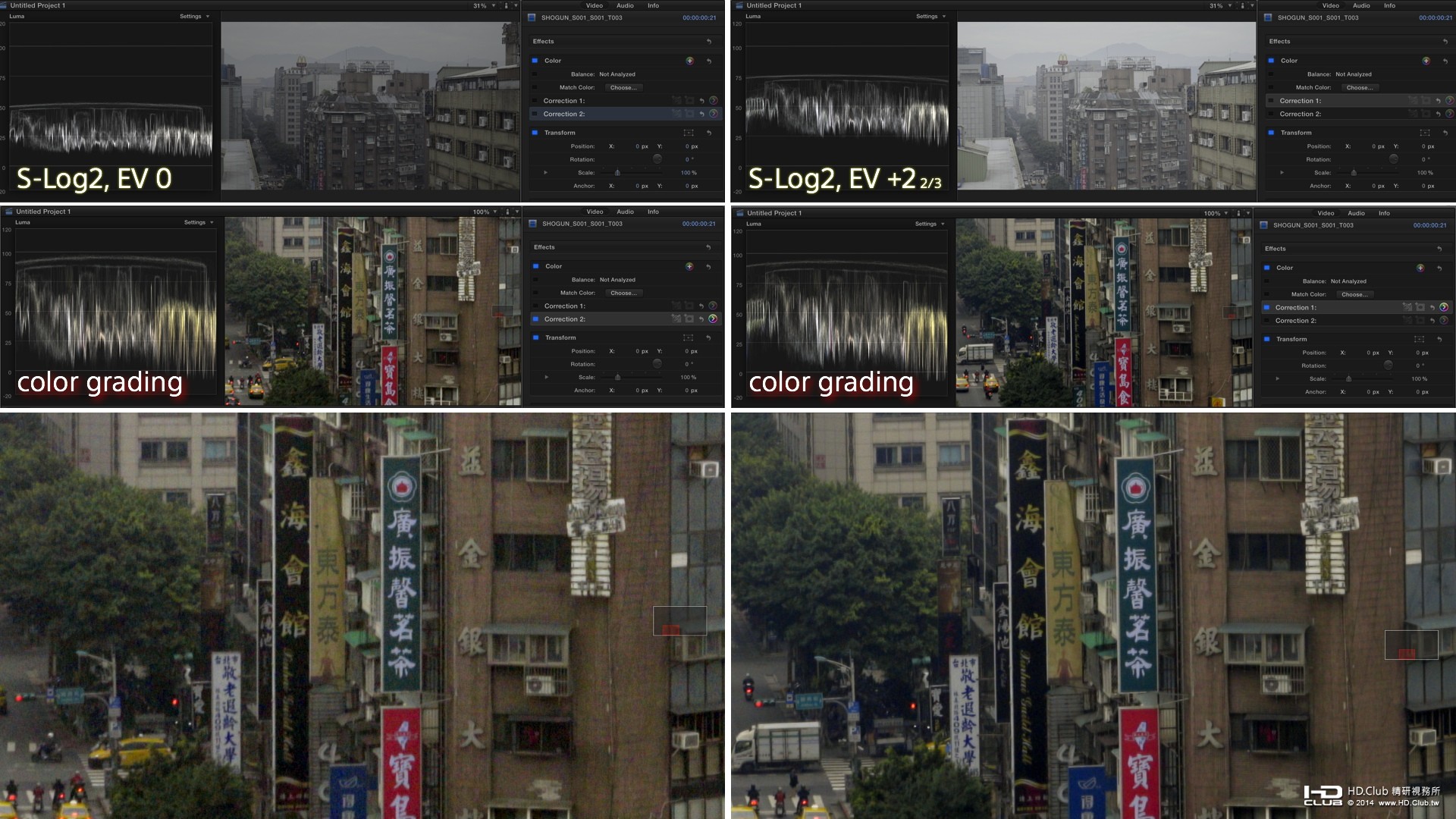

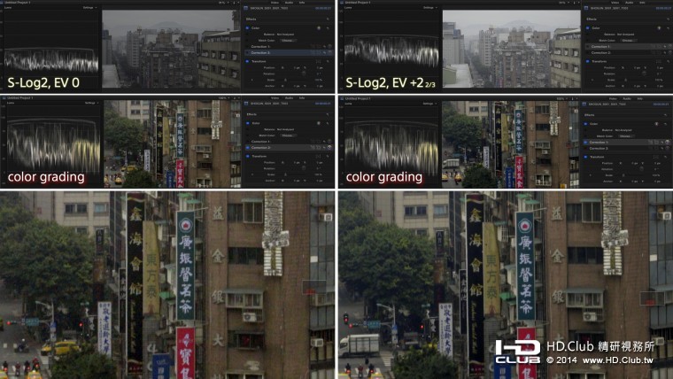

 樓主| 發表於 2015-1-7 10:39:11 | 顯示全部樓層

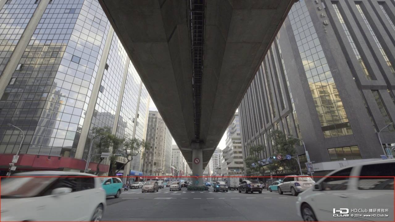

順便測試一下 S-Log2 模式下,A7S 的曝光指數控制
以 Shogun 記錄,於 FCP X 初步調光

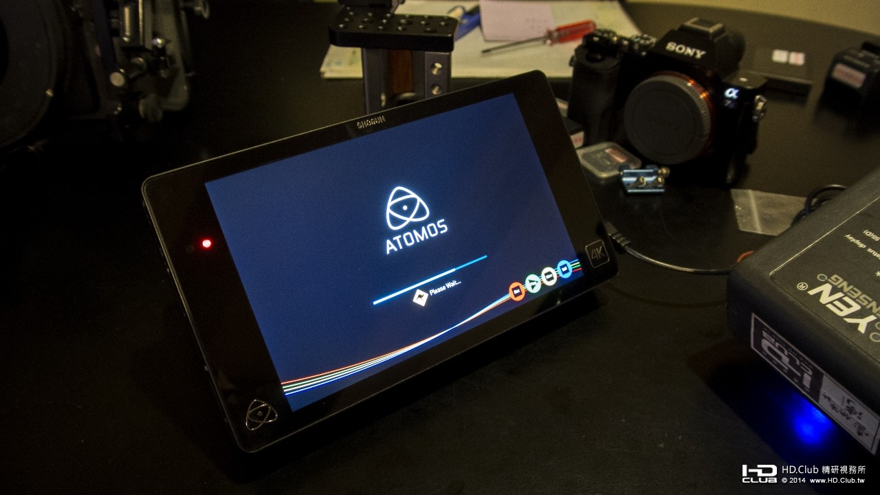

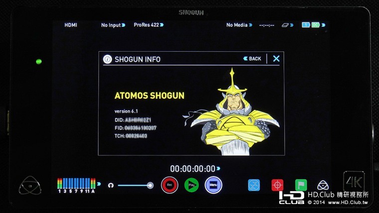

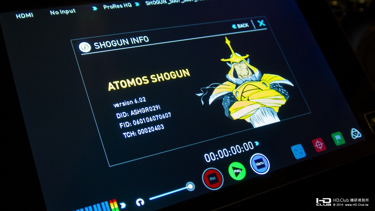

前幾天測試 Atomos Shogun 時,有發現部分影格出現了一半藍屏的現象,好在官方最新釋出的韌體 6.02 版已經解決了這個問題
先來到官網下載最新韌體 (http://www.atomos.com/firmware/ATOMSGN_6.02.zip)
解壓縮後,將升級檔直接存放在 SSD 的根目錄下,這時開啟 Shogun 電源,就會自動進行升級動作
升級時最好同時裝著電池跟變壓器供電,以降低升級過程中電力突然中斷的風險

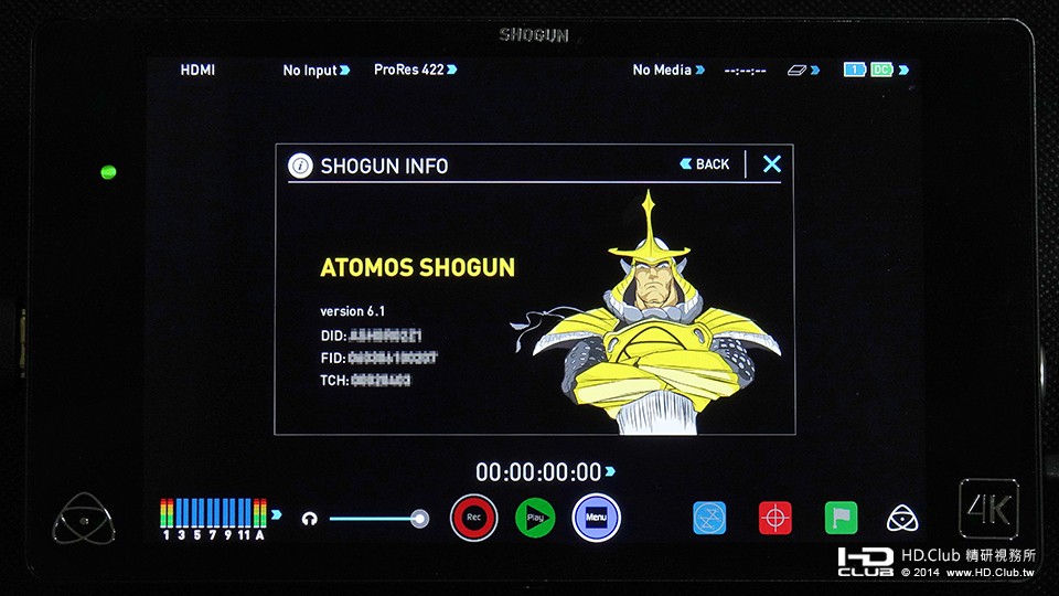

升級好後,可以在 INFO 中看到目前的版本,還可以跟「將軍」打聲招呼 XD
ps: 目前首批出廠的機種,應該預裝版本為 6.01

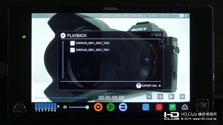

本文章最後由 alex 於 2015-1-25 04:00 編輯

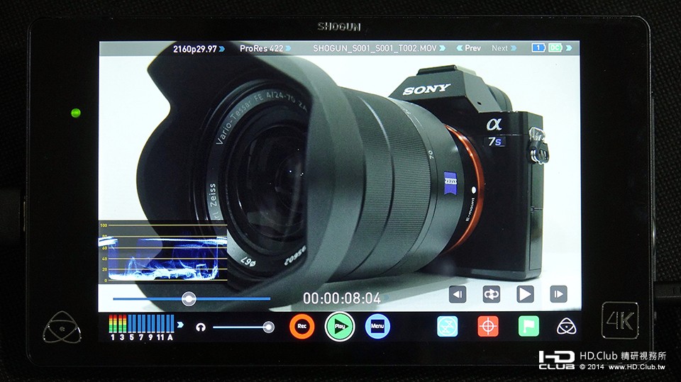

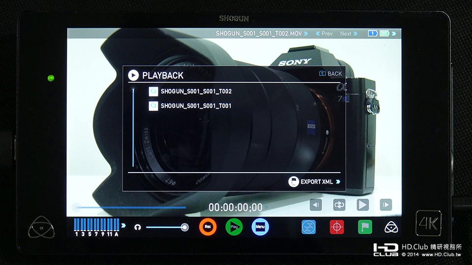

官方釋出 6.1 版韌體,等待已久的『回放 (Playback) 』功能終於開通了!
回放模式下可檢視檔案清單,並進行挑選
回看時,仍然可以進行兩倍放大檢視,有助於焦點的確認
Waveform 等數據一樣能在回放時重新檢視,有助於確認曝光條件

6.1 版在播放時,拉動播放進度bar會跳到開頭的問題,已在 6.11 版修正
http://www.atomos.com/firmware/ATOMSGN_6.11.zip
發表於 2015-2-14 22:59:14 | 顯示全部樓層
本文章最後由 moonboat 於 2015-2-14 23:10 編輯
最近使用A7S+Shogun 4K錄影,回來檢視檔案時候發現了慘烈的結果
由於是雙系統拍攝,對比更是明顯。
A7S,工作參數
ISO 1250、快門60、光圈8
使用模擬5D2色彩的PP
Shogun 4K,紀錄格式
ProRes 422 (HQ)
2160P 30FPS
鏡頭:蔡司 CP.2 50 mm/T1.5
                         (原始檔案畫質)
=======================(我是分隔線)=======================
5DIII,工作參數
ISO 2000,快門60、光圈9
使用標準風格檔
1080P ALL-I 30FPS
鏡頭:Canon 70-200mm f2.8
                         (原始檔案畫質)
使用的SSD
SanDisk extreme pro ssd 240g
使用的HDMI線材
AVIER的Micro HDMI 轉 HDMI
目前還在尋找原因中
請問有大大遇到和我一樣的問題嗎?

http://www.atomos.com/firmware/ATOMSGN_6.2.zip
Atomos Shogun 又升級了!新的 6.2 版增加了 3D LUT 跟 Avid DNxHR (4K編碼),且支援 4K 降轉 HD 輸出的功能
這樣一來 Shogun 也能作為 LUT Box 使用,在監看螢幕上看到套色的結果
應該也可以再串一台記錄器,讓第一台錄 Log 的灰畫面,後一台則是錄套 LUT 的畫面
Features:
- New feature! Added ability to load 3D LUTs. Load Cube files on SSD (refer Shogun FAQ for file compatibility details) and access via the new Display Options button on the home screen.
- New feature! Record and play back using Avid DNxHD (HD) and DNxHR (4K)*.
- New feature! Downscale 4K input to 1080p (matching frame rate) on the loop out port. Access the setting via the input menu page.
- New feature! Playback now displays a preview frame of the selected clip in the file browser.
- Separate analog gain settings for left and right channels now available via the new audio options page. Enable Mic +48V to use Shotgun and Lavalier Mics that require Phantom Power to operate.
- Larger audio meters for easier visibility of ballistic levels.
Bug Fixes:
- Corrected direction of manual gamma setting.
- Improved drive compatibility.
- Take number is correctly reset after disk format.
*DNxHR requires AVID Media Composer 8.3.1 or later.
