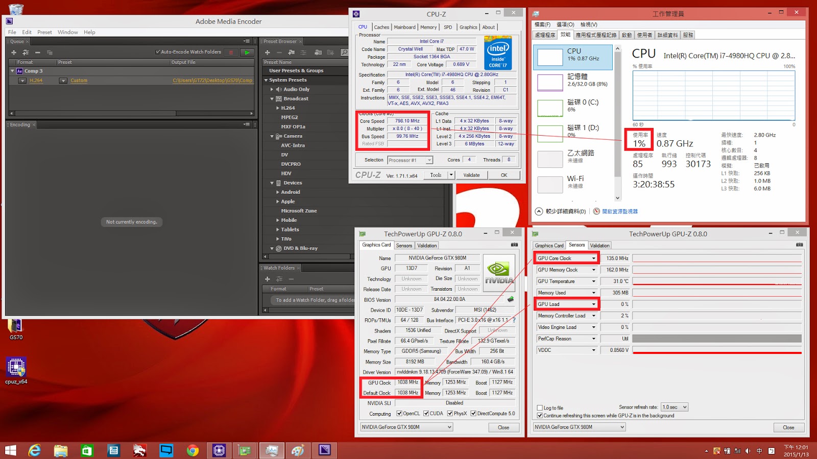

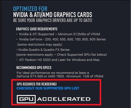

這次利用一個小時開測,並且利用這一台電競筆電GT72 2QE DOMINATOR PRO抓幾張圖,算是幫這一篇補充了論點,也為了驗證官網上圖紅框框處,寫那麼大的GPU加速,是真的假的?遊戲顯卡有沒有受惠?
題目:
遊戲顯卡對After Effects + Element 3D v2的算圖幫助程度
結論:
  • 遊戲顯卡對After Effects + Element 3D v2的算圖的確是有顯著的幫助
  • 承上,GPU跟VRAM的規格(製程、時脈與容量)往上堆都會有直接影響
  • VideoCopilot沒有唬爛人,真的有對GPU最佳化(遊戲顯卡的設計師有福了)
測試過程與觀察:
以下點圖可放大
Media Encorder CS6剛導入AE檔案,CPU與GPU都風平浪靜
紅框左上CPU預設可到4GHz,目前閒置狀態下只跑800MHz,對應右邊使用率約1%
紅框左下GPU預設1038MHz,對應右邊目前只跑135MHz,負載0%
開始算圖十分鐘後,CPU跟GPU都工作到一個平衡狀態
紅框左上,CPU在3.8GHz跟4.0GHz之間飄動,對應右邊使用率平均在55%
紅框左下,GPU自動超頻到1126MHz,負載最高到90%,抓圖時約63%
其實仔細比較,記憶體速度也從閒置的162MHz上升到1253MHz,使用量從305MB變成1116MB
用After Effects CS6自己算圖,也可以看到GPU努力揮汗的表情(認真工作的電腦最帥)
