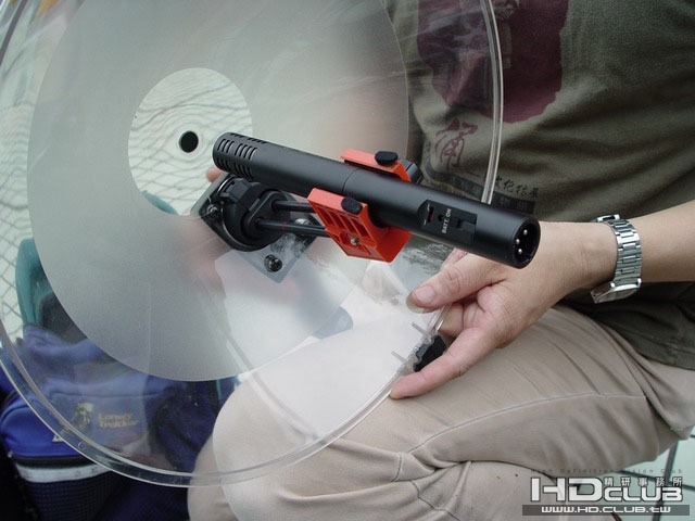

集音盤(Parabolic reflector MIC)
利用盤子把聲音集中到一個小點.再以[短]麥克風收音.盤子越大效果越好.有把遠處微小聲音收集放大的功能.(shotgun 只是讓前方聲音進來.不會放大).收音角度極窄.雖可以利用拋物線原理.把麥克風略離開焦點.得到較廣一點的收音範圍.但仍極窄.
優點:放大聲音.
缺點:低頻聲音會變調.體型太大
聲音清晰乾淨.幾乎無環境音.極窄的集音範圍.會是優點也是缺點.需搭配監聽以免沒指到目標.
上面的圖片是Sennheiser ME64/K6加上Sony PB-330(Sony還有PBR-400.但都停產).在下除了它們外還有更大的怪物.
以光來比喻收音空間.我覺得還免貼切的(差別在一個射出光一個收入聲音)
小蜜蜂怕衣物和麥克風摩擦造成雜音.敏感性都很差.不考慮指向性.收音範圍就像電池即將耗盡的小手電筒.遠一點就沒什麼光.光線四散.
銳指向性麥克風就像強力探照燈.正前方是漸漸擴散的強力光柱.但較弱的雜光是燈前方180度都有.
集音盤就像雷射筆.不管怎麼調整.光柱就是窄窄的.
也因為如此.銳指向性麥克風通常搭配BOOM竿.由上往下收音.是因為要讓麥克風指完目標後就是大地.以免遠處阿狗阿貓各種怪聲音都進來.

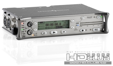

發表於 2009-2-2 19:37:02 | 顯示全部樓層
Recorder 專家極力推薦
(來信請寄 [email protected]
我的電話 0933-655-830
晚上下班後接受Call in)
SOUND DEVICES 702T 頂級 數位錄音機
http://www.dvworld.com.tw/forum/dvforum/showthread.php?s=&threadid=71125
SOUND DEVICES 為目前最頂級的數位錄音機之一.
但是其他頂級數位錄音機的價格都是天價.
它擁有最佳的MIC Pre 麥克風擴大機.
讓它錄下的聲音好到不行.
最高取樣頻率 :24 bit, 192 kHz
使用相容的Sony M型或L型電池
最重要的是有Time code功能.
適合同步錄影的收音.
http://www.sounddevices.com/products/702t.htm
http://www.bhphotovideo.com/c/product/429564-REG/Sound_Devices_702T_702T_High_Resolution_Compact.html

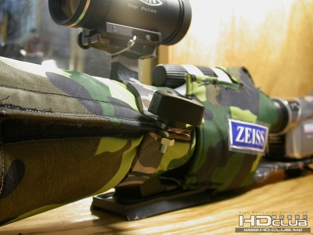

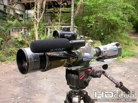

發表於 2009-2-2 19:41:18 | 顯示全部樓層
RODE 指向性錄鳥音測試
http://www.dvworld.com.tw/forum/ ... p?s=&threadid=51182
hc-3-拍鳥+大砲
http://www.dvworld.com.tw/forum/dvforum/showthread.php?s=&threadid=52021&perpage=20&pagenumber=1
7733的大砲
阿輝的大砲

west  大大說的那個集音盤叫[ TELINGA ].
http://www.telinga.com/
在下剛好有一個.
最近也想玩多聲道.
大家交流一下.當然OK
