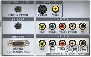

自從組好HTPC後, 在新買的Toshiba 42 LCD 上愉快的看了幾片BD後..最近想要把HTPC接到投影機上看大畫面, 但問題來了..我的投影機沒有HDMI輸入~只有色差輸入.
投影機是2000年買的Sony VPL-VW10HT, 才剛換上新的燈泡, 捨不得換啊~~
附上輸入端子圖:
我的主機板: GA-MA-78GPM-DS2H
投影機: Sony VPL-VW10HT
上網找到一些資訊, 現在能做的大概只有D-sub 轉色差一途, 請問這塊主機板有支援色差輸出嗎?
或是有網兄有更好的建議?

 樓主| 發表於 2009-2-2 17:25:17 | 顯示全部樓層
謝謝大衛兄.
GA-MA-78GPM-DS2H 是DVI-D, 應該是不能轉成色差, 你介紹的東西很好, 只是我不太確定我On-board 的D-sub 可否支援色差輸出.

經過一夜的奮鬥, 終於有些成果了, 一些心得分享給有需要的人.
1. HTPC D-sub 接 RGB轉RGBHV(BNC) 線 到 投影機.
2. 下載安裝ATI Catalyst™ 9.1 Display Driver 和 新的CCC.
3. CCC裡面HDTV support 選 1080i 輸出 記得要按Force.
4. 投影機Input 選DTV/RGB
雖然和BD player 的色差輸入比還是有差, 但還是比DVD好多了.
