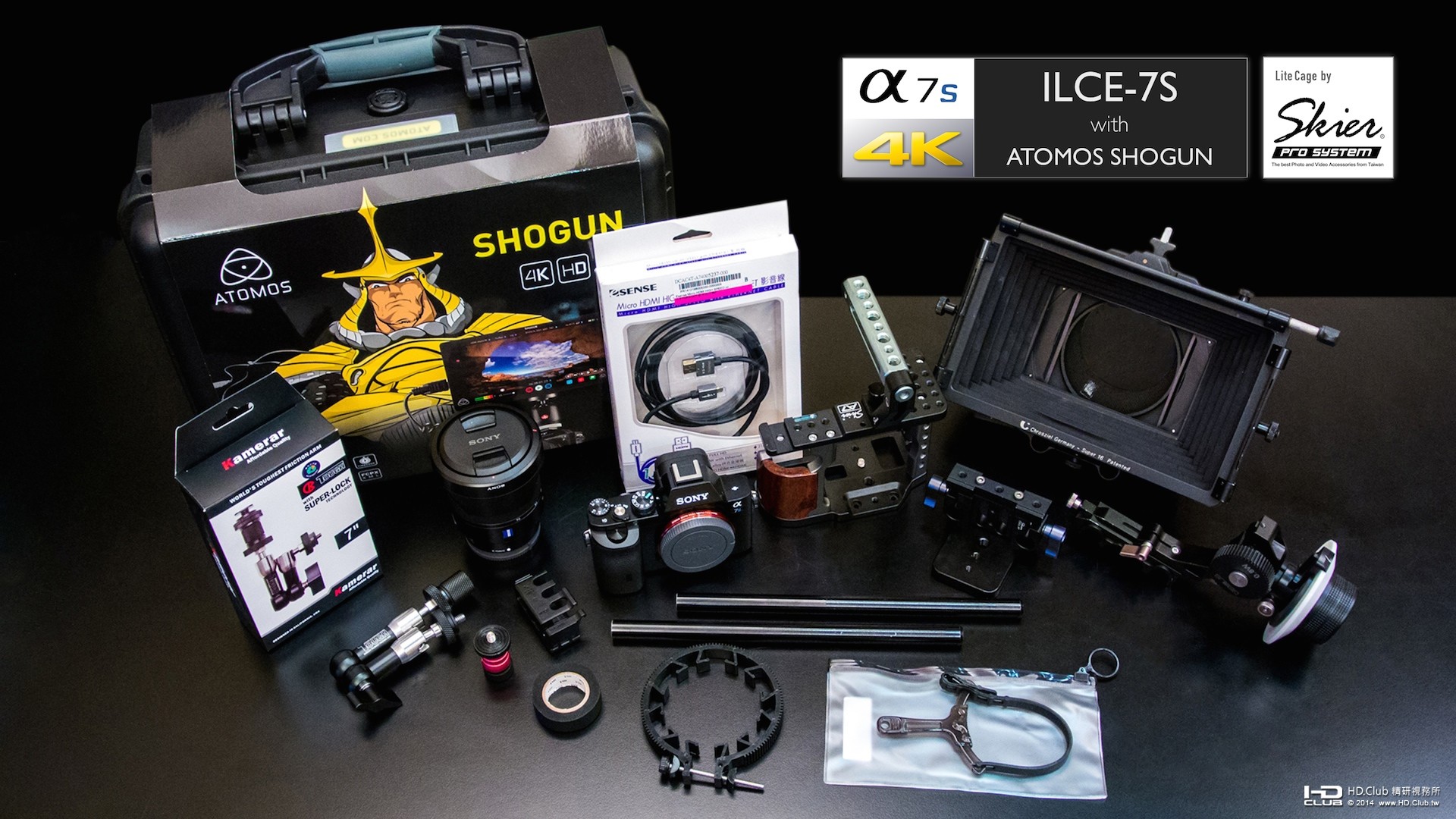

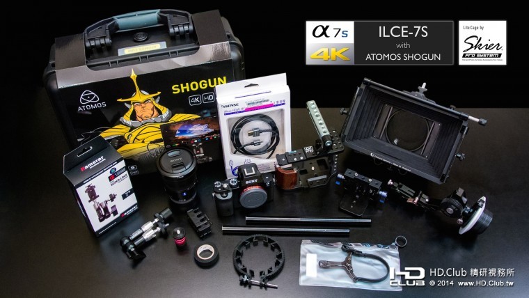

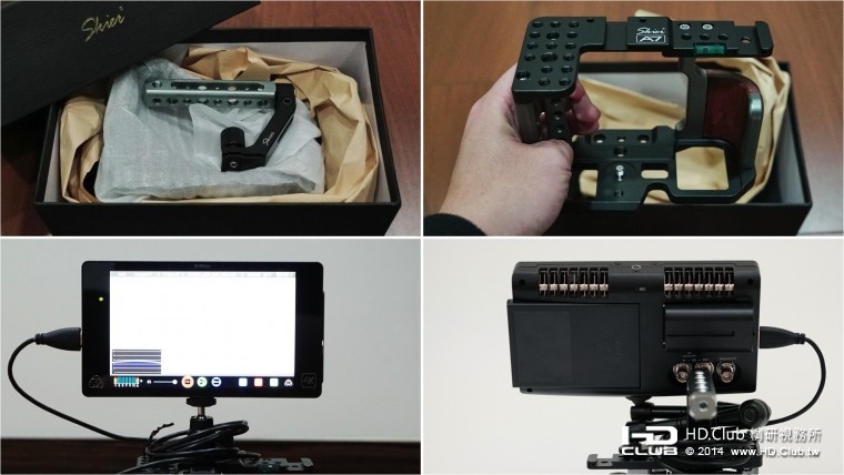

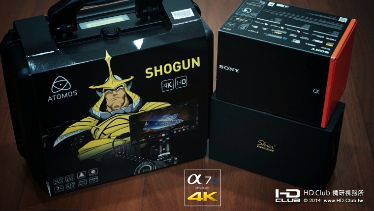

在經過不斷洗腦 (是測試才對) 後,站長也決定購入一套 Sony 推出的 A7S 4K 套裝組 (ILCE-7S + SHOGUN)
由於這套組只在特定的門市販售,所以特別跑了一套 Sony 西門旗艦店
搶下了所剩無幾的 ILCE-7S4K 一套 (聽說買完沒多久就缺貨了,後來聽想買的朋友說要等到二月了)

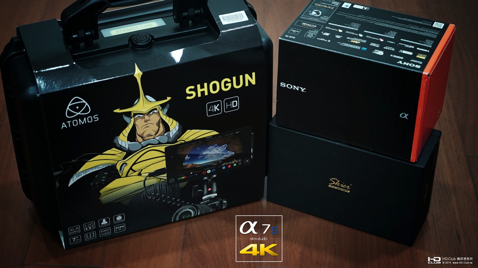

ILCE-7S 4K value Pake 內容物合照
這個套裝組合價不僅讓 SHOGUN 顯得更划算,重點是還佛心的送了一套市值 8,000 的專用 cage (提籠)
但有趣的是光擁有這 cage 還不夠,還得去添加一些「配件」才能完美組裝 (根本是釣魚嘛 XD

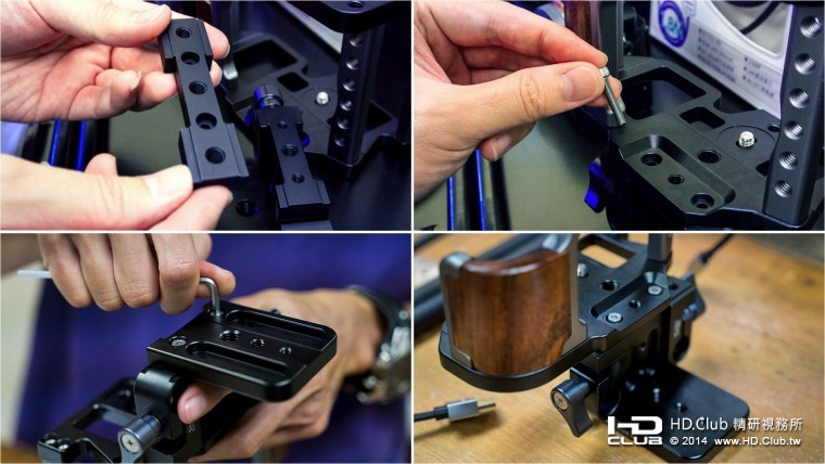

ps: 先用手邊的萬象雲台或是小怪手組裝了一下
好啦! 頭都洗了一半,自然得洗乾淨跟吹乾 XD

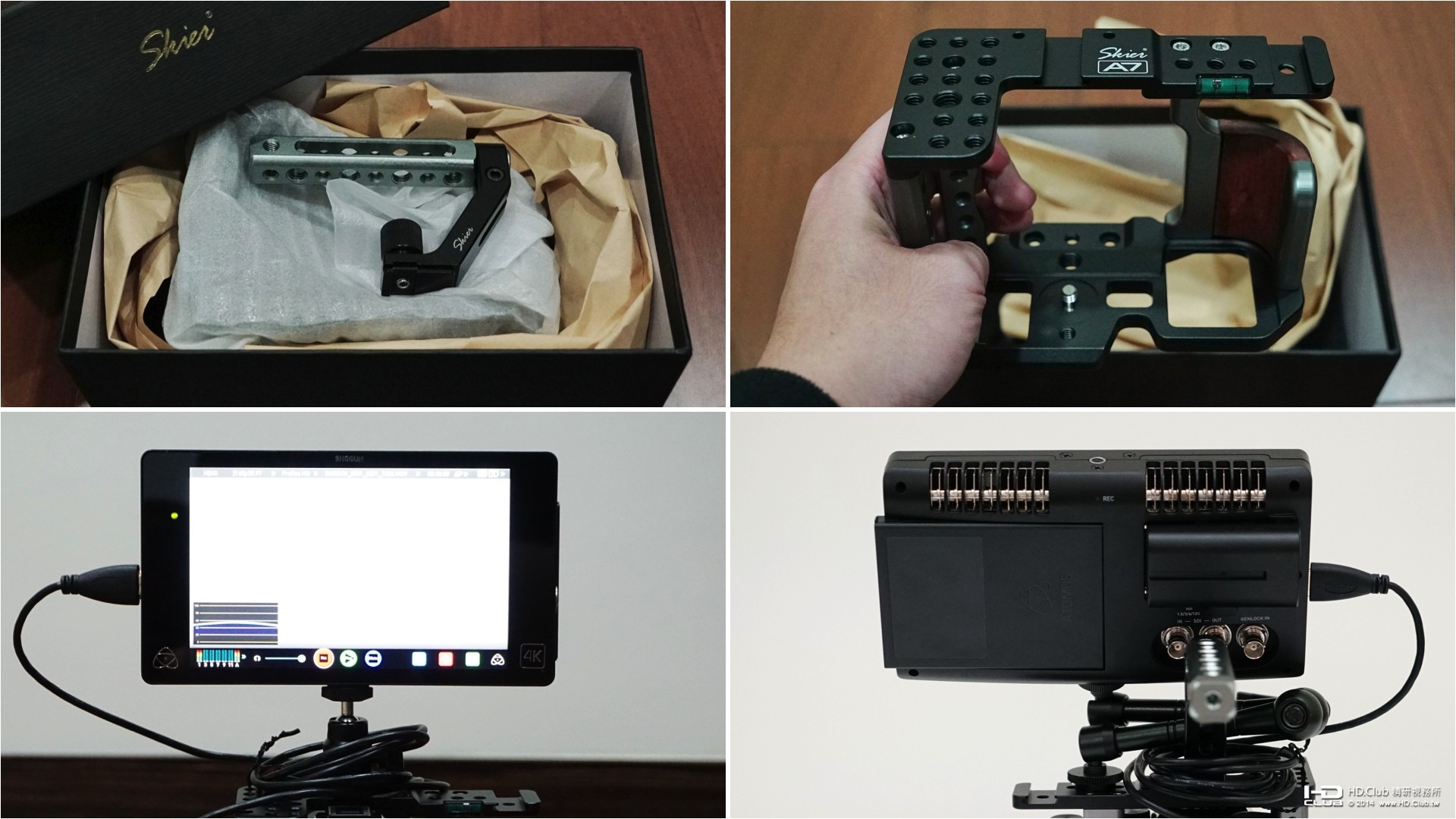

由於這 cage 是楔石代理的 Skier 所自行開發的產品
所以就又跑了一趟楔石,看看有什麼樣的「怪兵器」可以搭配
ps: 一進門就立馬看到這個 A7 專用的 cage 展示架

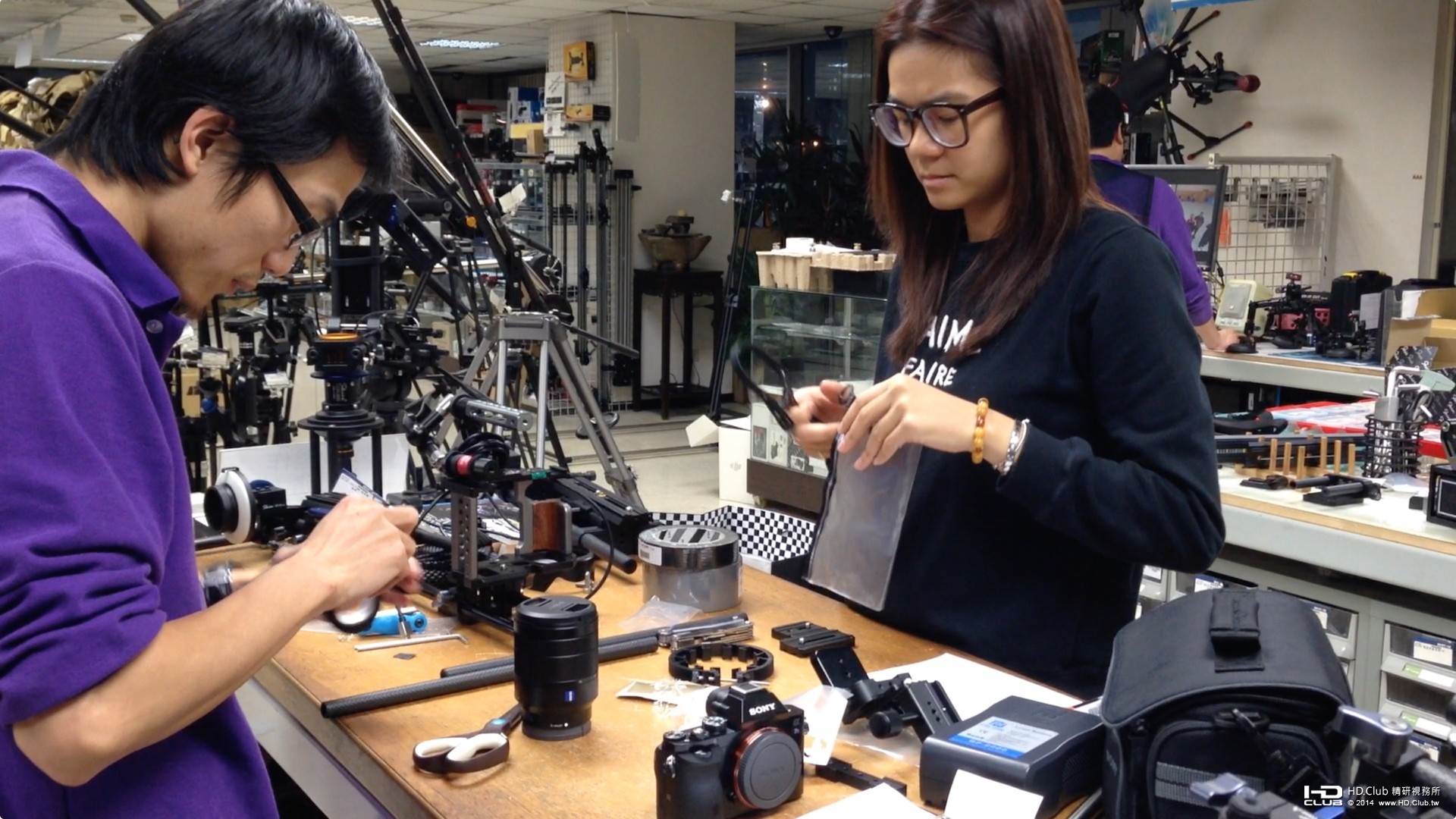

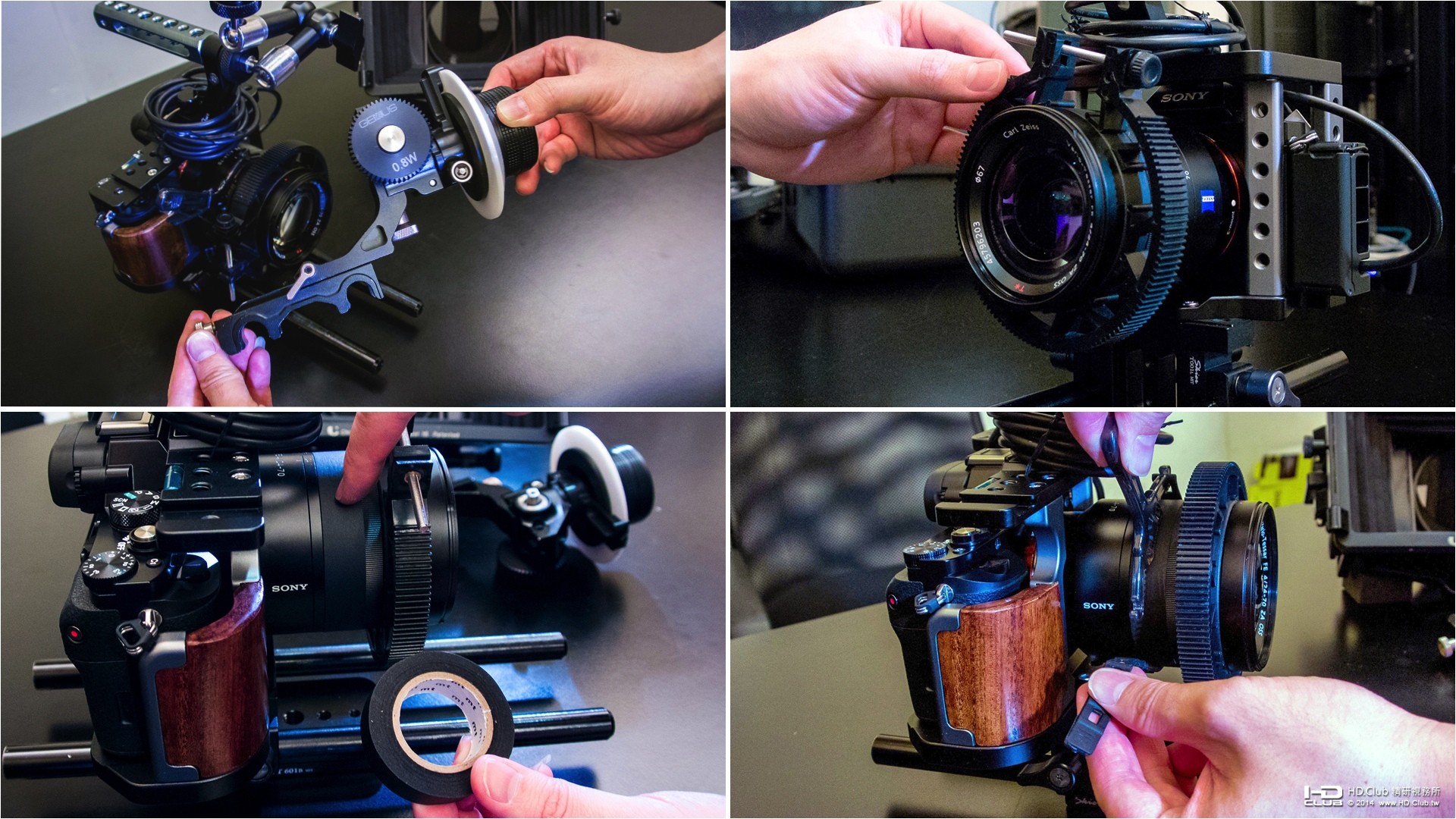

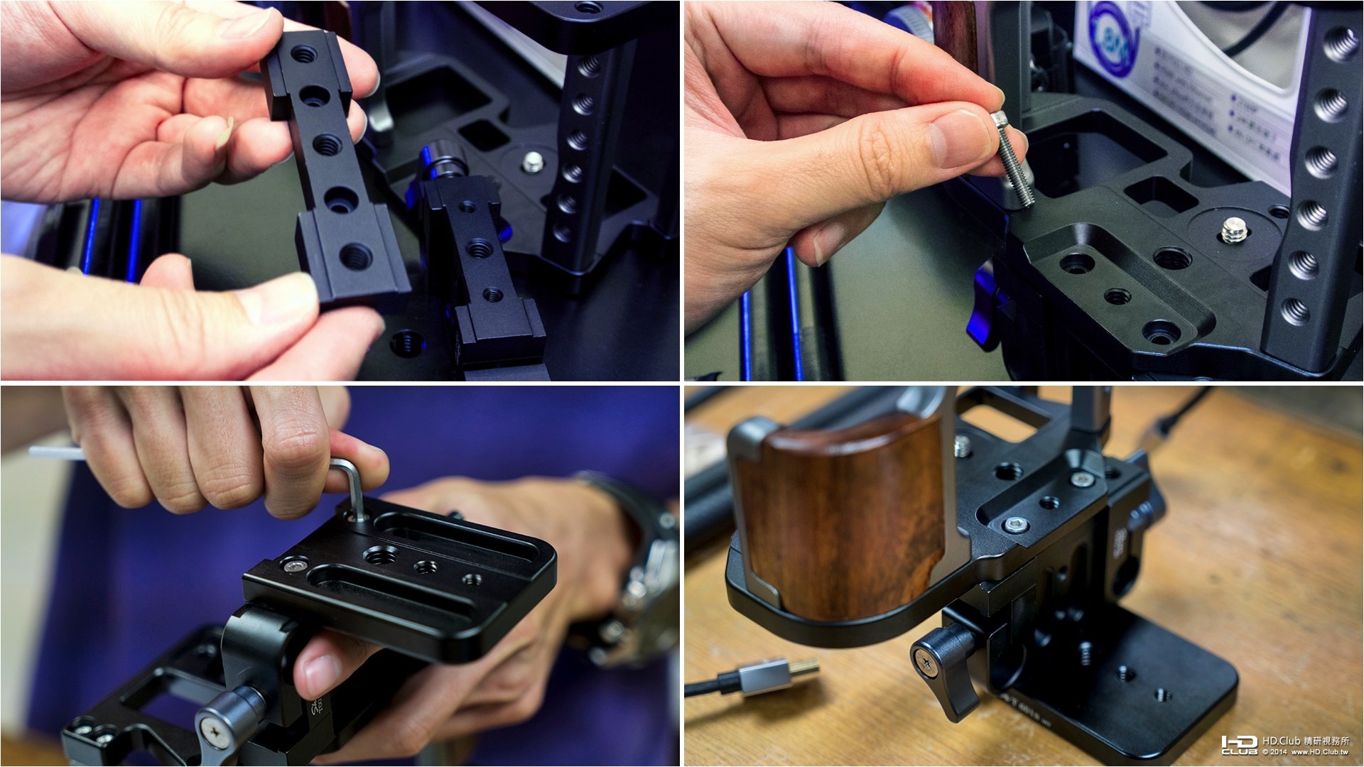

首先我們找到了這方面的專家 Sam 來幫忙。在瞭解我們的需求後,Sam 便開始在旁邊一層一層的抽屜中抓取所需的配件 (這景象簡直就跟中醫抓藥的感覺差不多啊) 沒多久桌上出現了各式各樣的小配件 !!!

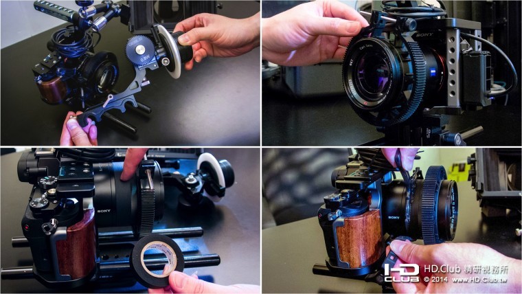

由於站長想要延用手邊的 Chrosziel 遮光斗及 Genus 跟焦器
所以我們需要一個 15" 管用的底座,且需要配合 matte box 的高度調整中柱的高度
跟焦器的齒輪是 0.8W 的標準規格,所以也另外添購一個給 SEL2470Z 鏡頭用的套環,還加購了一個方便變焦的拉桿
由於 SEL2470Z 是金屬的鏡身,所以為了避免套環刮傷,我們還買了最小綑的鐵人膠帶

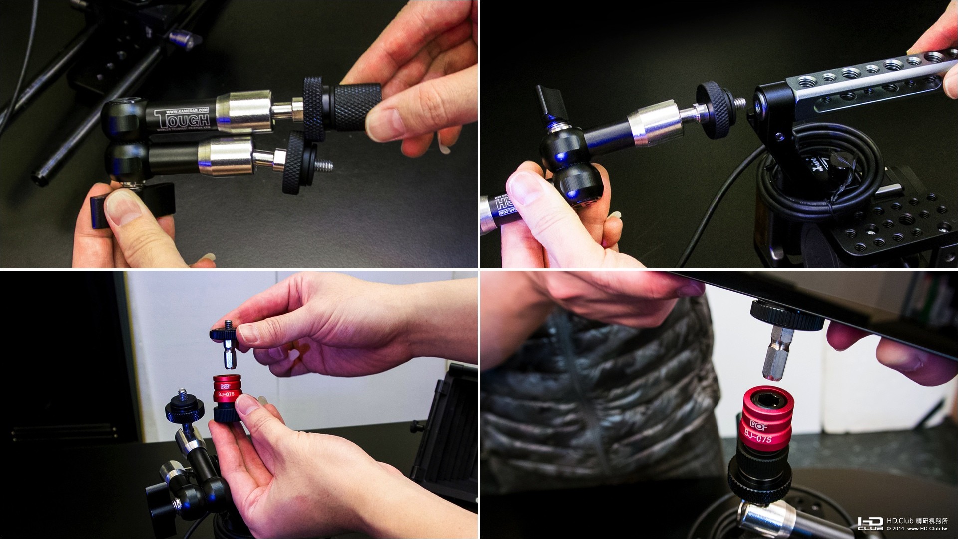

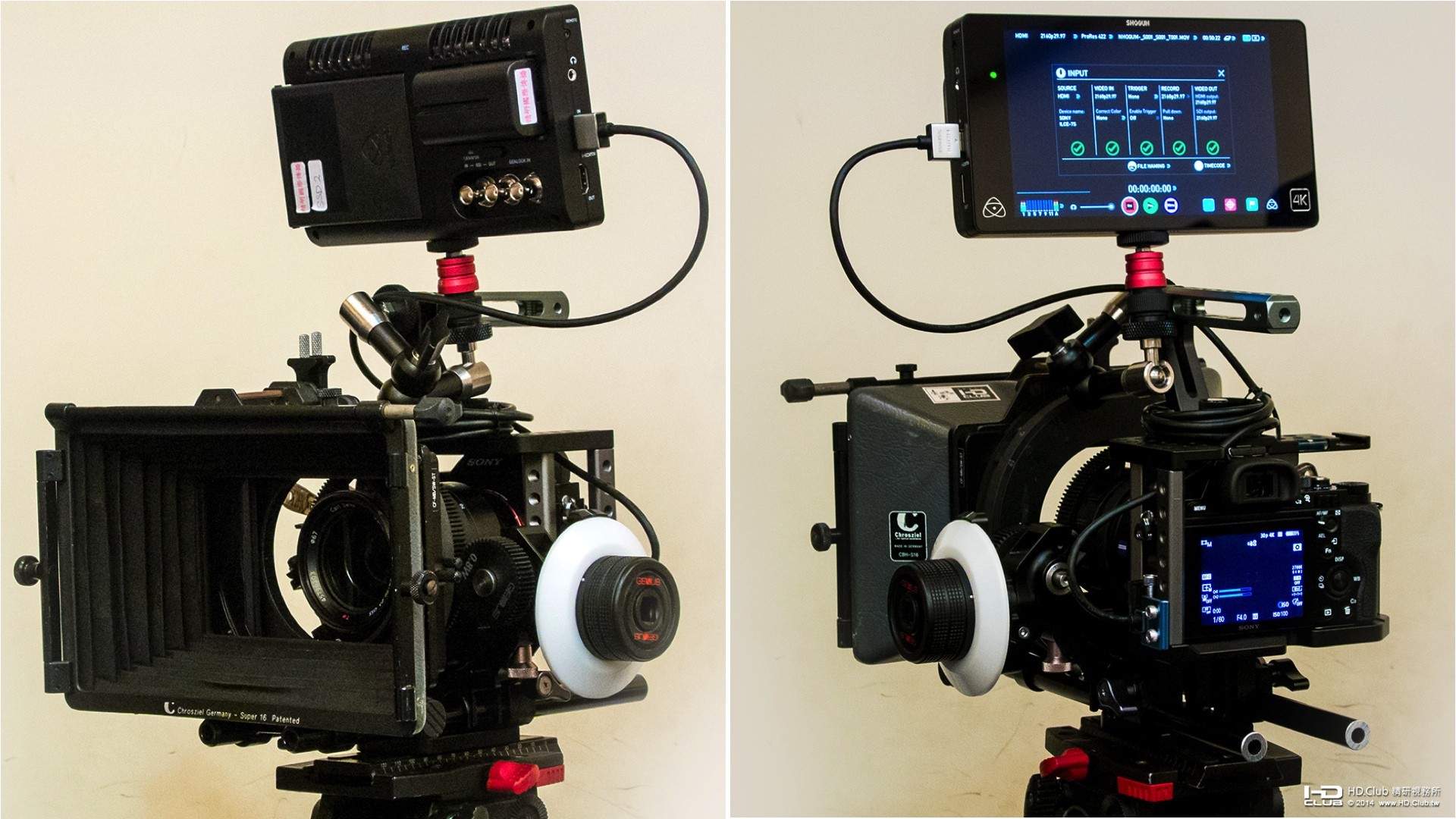

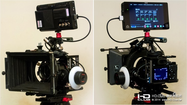

接著我們需要一支小怪手好機動性的調整 SHOGUN 的安裝位置
我們挑選了一支展開只有 7" (約21公分) 的 Kamerar Tough Friction Arm,在不占空間下滿足角度調整的需求
接著我們選擇把小怪手安裝在手提把前緣的固定螺孔,可以維持手提時的平衡感
且為了拆裝及收納方便,還加了一顆快拆座
(會挑它的另一個原因是,這快拆座的配色在黑壓壓的機身中顯得特別點題啊)

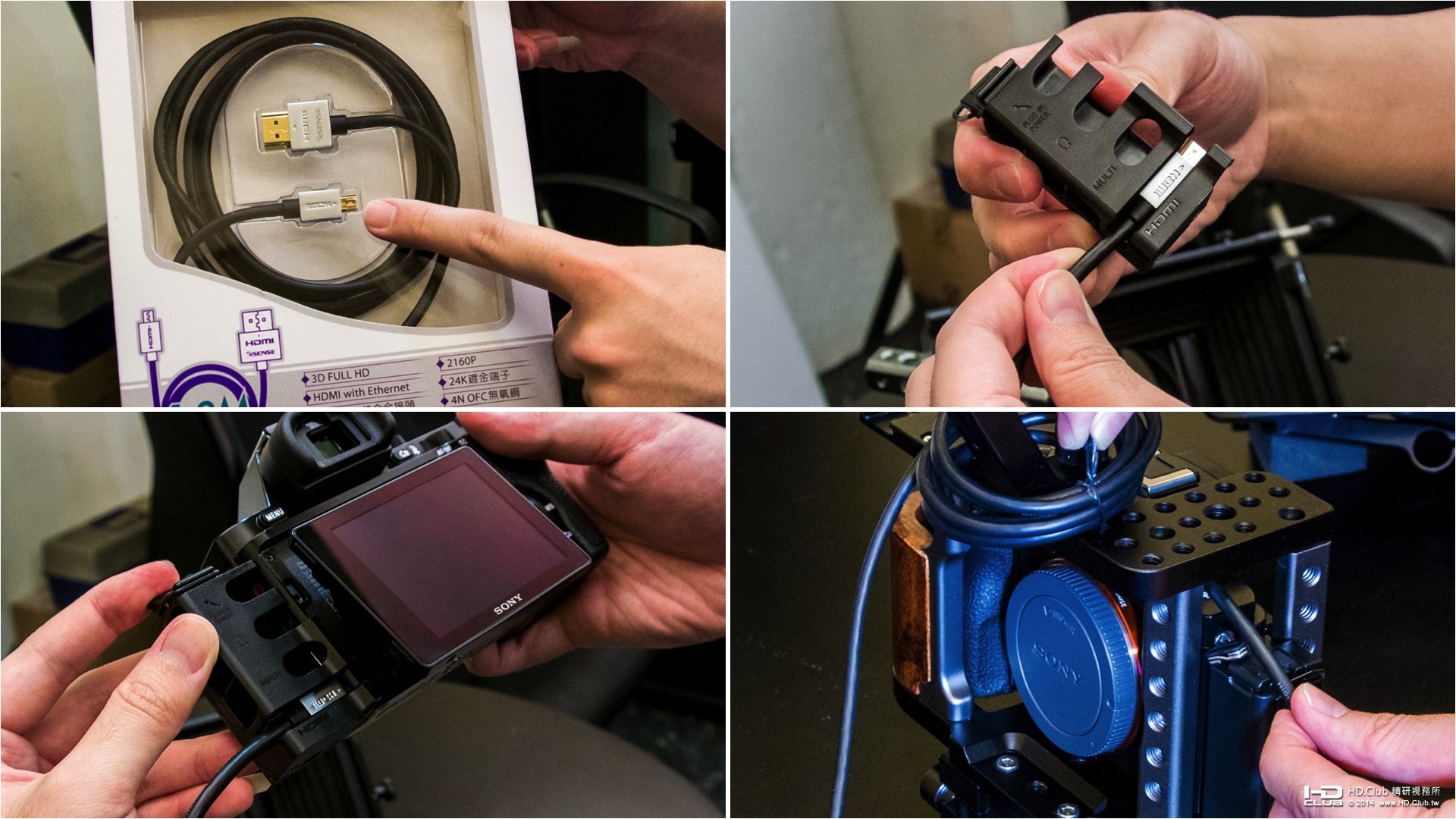

對了!有注意到桌上還有一條 micro 的 HDMI 線嗎?這條是之前在網路上買的
會挑它的原因是因為接頭比一般的短且方正,不論是固定性還是包覆的一體感都很不錯
(只可惜最短都有 1.5 米,所以得繞好多圈在 cage 上頭)
最後奉上組裝完成後的結果,果然裝了斗,整個霸氣外露啊 XD
ps: 不過這回還有個玩意沒買,那就是 V 掛電池背板
由於 SHOGUN 具有外部 6.2~16.8V 的 DC 輸入端子
所以打算在掛電池的同時也從外部供電,增加行動拍攝的續航力
但當天在現場暫時找不到適合給 SHOGUN 用的電源線
所以打算之後再看看還有沒有其他更適合的選擇

[ ATOMOS SHOGUN 篇 ]

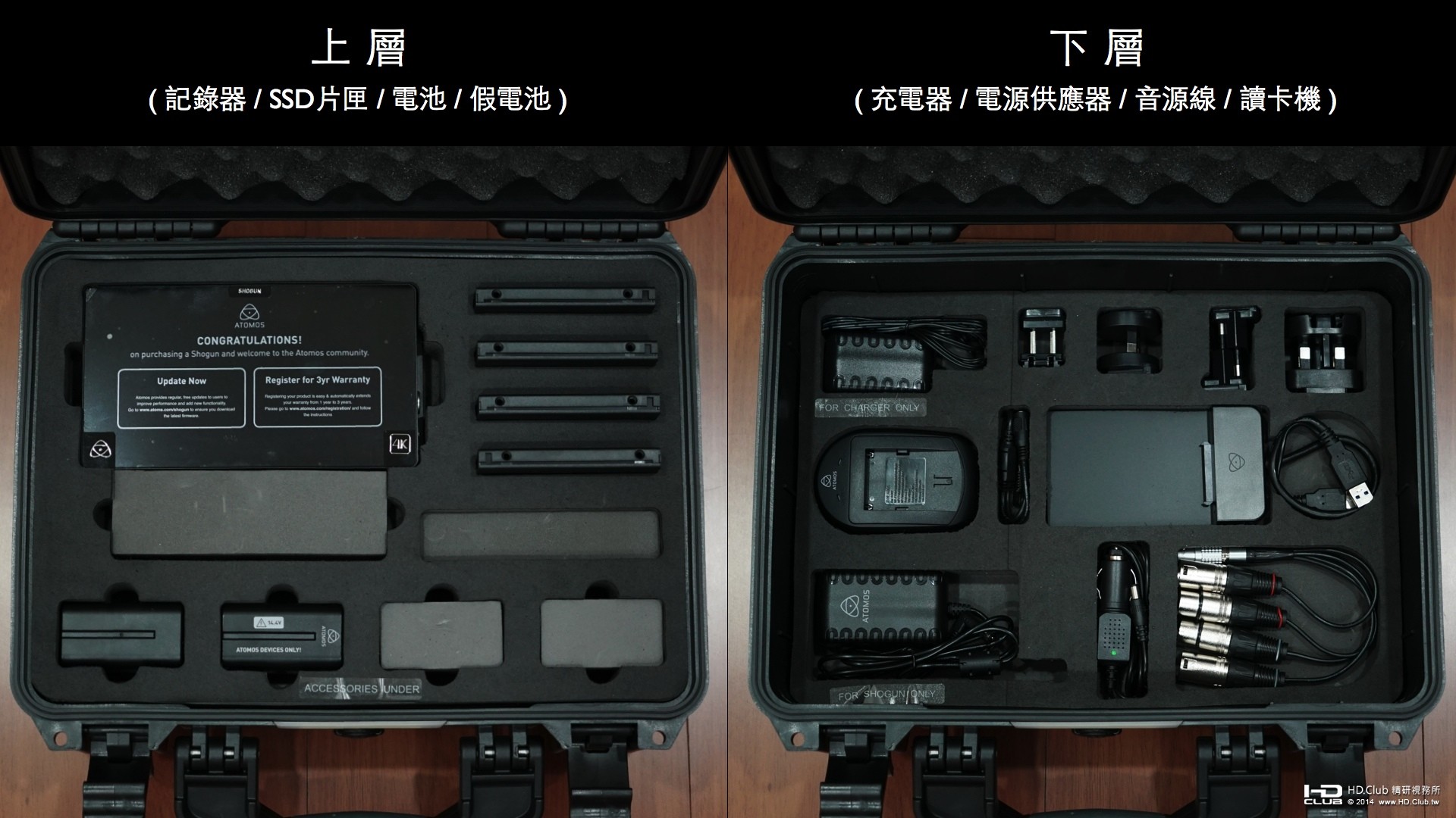

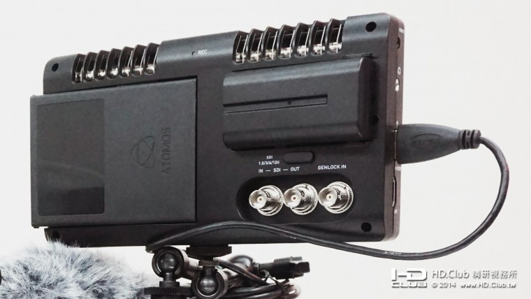

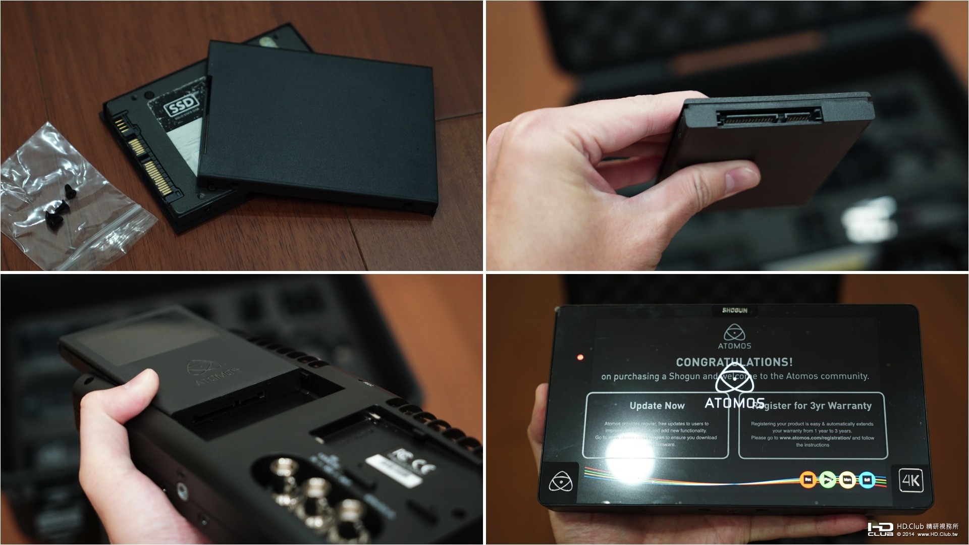

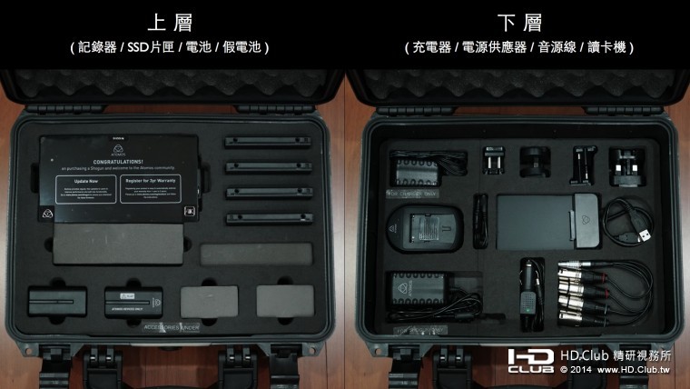

ATOMOS 家的記錄器都會貼心的以攜行箱做產品包裝,SHOGUN 也不例外
包裝內有分上下兩層,上層是比較常用到的主機、記憶卡及電池,下層則是線材為主
總共附了 4 + 1 個 SSD 片匣,將 SSD 固定其中後,就能利用側邊的溝槽固定於記錄器上
* 其中一個片匣裝已預先裝在記錄器的背後

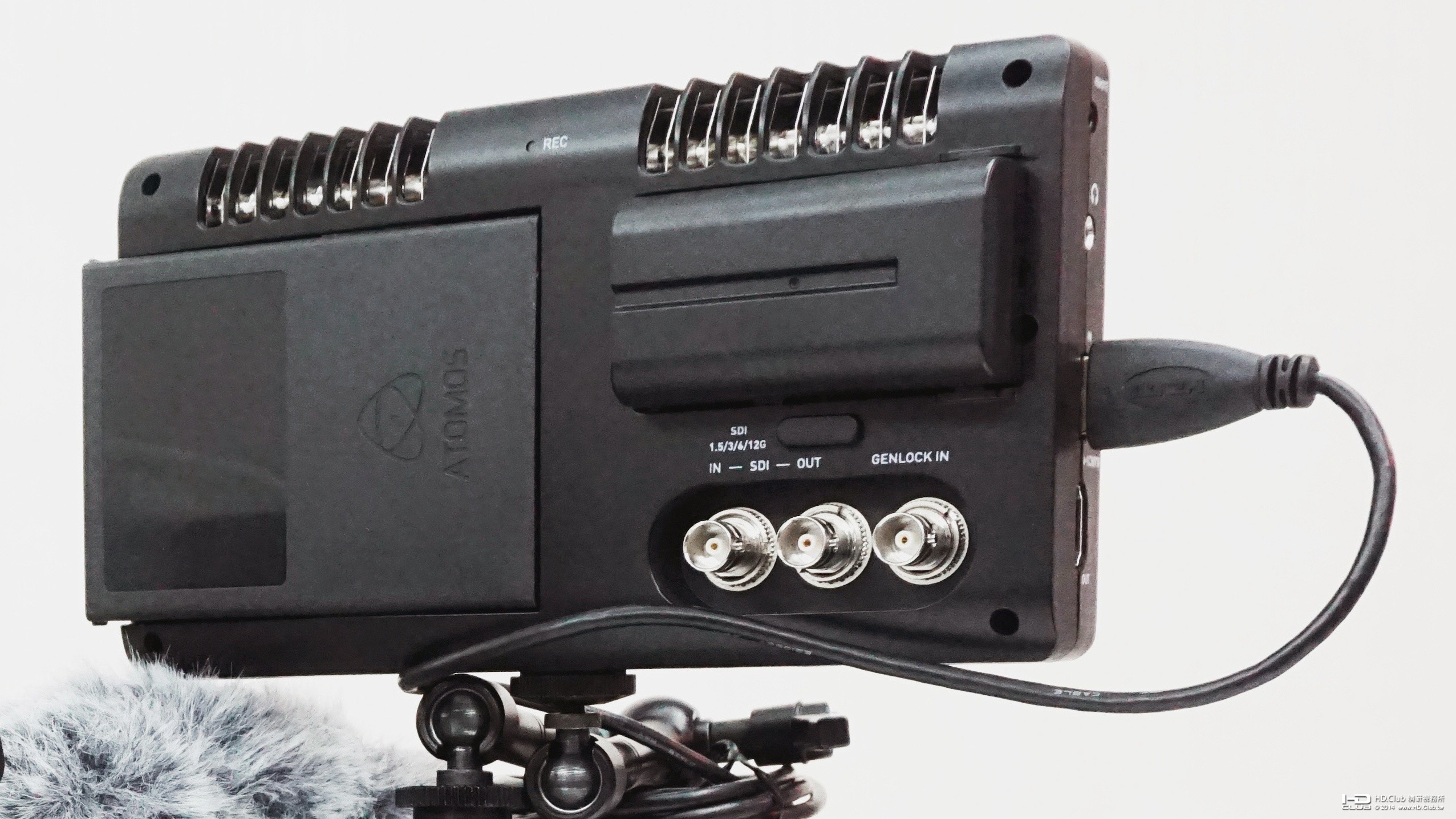

SHOGUN 除了是記錄器外,也能當訊號轉換器。像是 A7S 只有 HDMI 輸出,輸入進 SHOGUN 後就能以 6G-SDI 輸出至外接螢幕等其他裝置。 (ps: SHOGUN 的 SDI 符合 1.5/3/6/12G 標準,支援 4K/60p 的訊號傳輸)

1. XLR 接頭的用途分別是兩 in 兩 out,所以是兩軌。以下為手冊敘述:
Audio XLR Connector: The XLR Connector with Atomos XLR breakout cable features
- 2 analogue Line in channels (Adapter required)
- 2 analogue Line out channels (Adapter required)
- Mic Level Inputs with 48v Phantom Power
ps: SDI 介面支援 12ch, HDMI 支援 2 或 8ch
2. LANC 控制介面都是 2.5mm 的,所以附的 Y 字線是用來讓控制器分接至攝影機跟記錄器用的。以下為手冊敘述:
Via LANC for Sony and Canon Cameras
Insert the 2.5mm LANC Y cable into the lanc port on the Shogun,
Connect one end to the camera lanc port, and the other to the LANC
remote, once the loop has been completed your Shogun will trigger
stop-start recording from the LANC remote.
