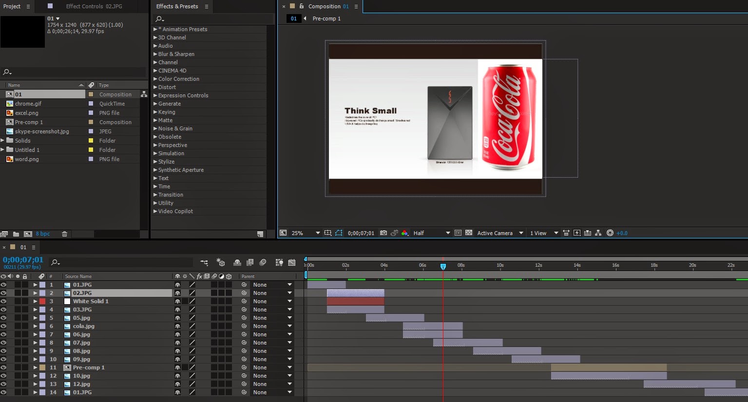

所以PM提供了產品簡報檔A,跟他的文字描述B還有主機的3D模型,然後我一邊做的同時,PM一邊修改文字(一路改改改改到最後一天...),適逢CES展期PM出差到拉斯維加斯,我們中間見不到面討論,只能用有時差的Skype修正畫面跟訊息。
有一個現成的簡報檔做參考畫面,比純文字你猜我想會更快更精準,所以初稿的雛形版,就是把PM給的產品簡報檔A配上基本有節奏的音樂,做成影片提供給PM感受動態,再次確認訊息,討論層次從靜態圖片變成有時間軸有配樂的影片。
當關鍵畫面的元素都確定了,PM可以先丟暫時的文字,時間內要改幾版都可以,控制在接近的文字量,我這邊文字不作效果,只要安排放在畫面上的位置大小,對整體時程不會有太大的影響。
