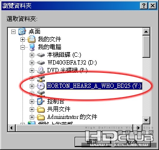

[開啟硬碟中的電影檔]  功能又回來了!!如果要放虛擬光碟的 BD ISO, 也可以用這個 直接指向 虛擬光碟 的磁碟機代號, 即可順利播放!

說 "又回來了" 的意思就是, 之前某一版的 Power DVD 是可以開啟 BD 資料夾來播放
但是後來數次的更新都把這個功能又拿掉了...
2521 這次的 Patch 又把 開啟 BD 資料夾播放 的功能加回來了!
開啟方式如下:
點選左下角選擇來源
選擇 [開啟硬碟中的電影檔]
指向虛擬光碟根目錄, 按下 [確定] 即可
[ 本帖最後由 KOBSS 於 2009-2-3 16:27 編輯 ]

依照做了,但「確定」是淡色的,不能選擇,WHY?
 樓主| 發表於 2009-2-3 16:41:07 | 顯示全部樓層
是否BD ISO檔不能用?祗適用於DVD ISO檔?

試過了,用電視(720x480i)看BD時秀出不支援低於1024x768的解析度,另外也不支援BD 資料夾播放(有試過將BD rip到硬碟中),目錄呈現灰色無法點入,
