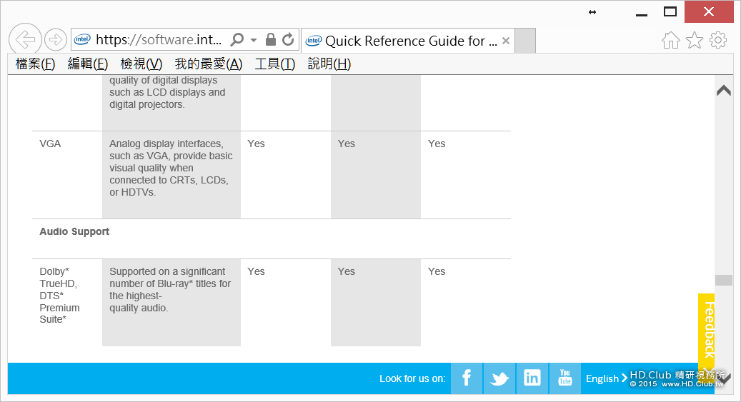

https://software.intel.com/en-us ... -processor-graphics

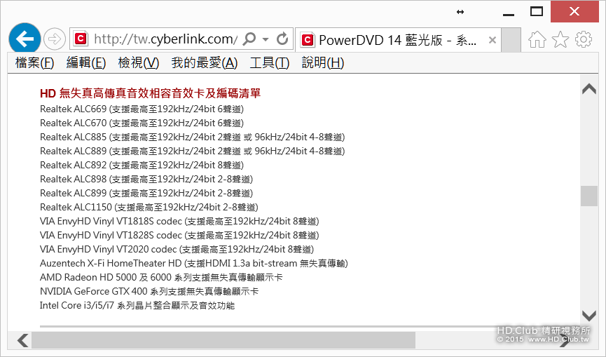

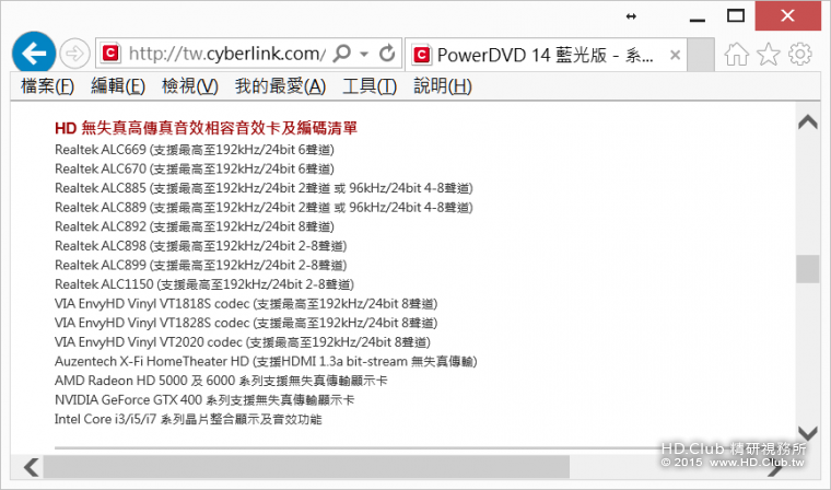

上圖是 PowerDVD 支援的 音效卡清單 intel Core i 家族名列其中
至於您說的 ALC887 是沒有支援 Content protection for DVD-A / BD / HD, 無法解碼 (decode)
請參考 Realtek 官網 HD Audio CODEC 比較表
這個意思也就是... 理論上, 如果您的來源是非法下載的電影, 由於不具保護, 任何 HD Audio 的音效卡都可解碼輸出.

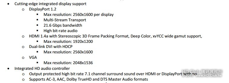

請看圖片
最後一行寫著
 Integrated HD audio controller
o Output protected high bit rate 7.1 channel surround sound over HDMI or DisplayPort with no
o Supports AC-3, AAC, Dolby TrueHD and DTS Master Audio formats
若把白色圓圈當作句子的開始
第一句為什麼是 no結尾? 這句話不完整阿?
第二句就變支持AC-3, AAC, Dolby TrueHD and DTS Master Audio
但是假設第二個白色圓圈是多加上去的呢?
句子變成
Output protected high bit rate 7.1 channel surround sound over HDMI or DisplayPort with no Supports AC-3, AAC, Dolby TrueHD and DTS Master Audio formats
可輸出7.1 但是不支援AC-3, AAC, Dolby TrueHD and DTS Master Audio!!!  連AC-3都不支援?
目前打算買張顯卡解決問題,內顯可能是問題主因吧?

那段敘述是從過去的規格照抄的... 原文如下:
  • Output protected high bit rate 7.1 channel surround sound over HDMI or DisplayPort with no additional cables required.
  • Supports AC-3, AAC, Dolby TrueHD and DTS Master Audio formats.
