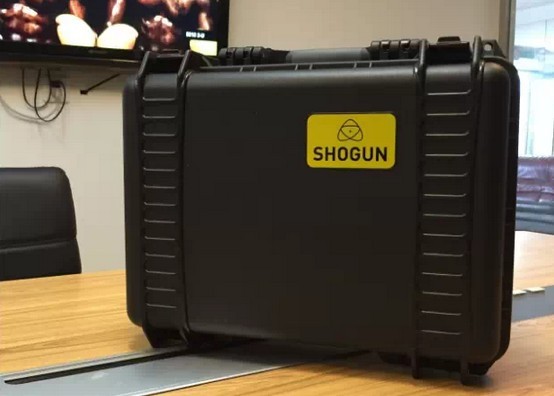

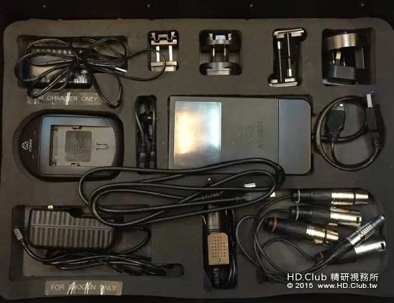

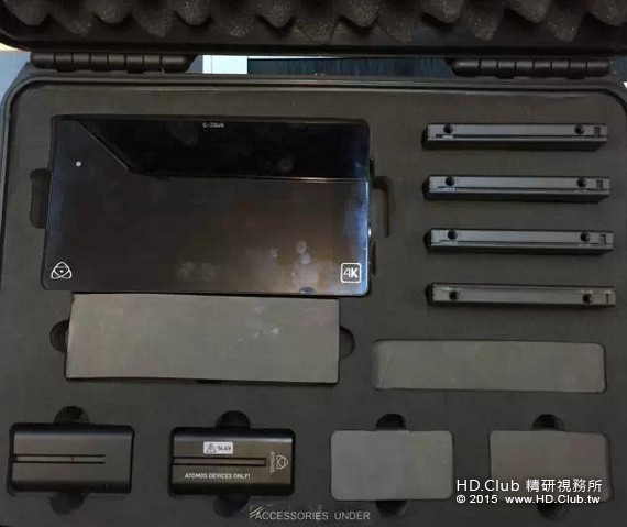

相當扎實且裝備齊全的配件箱。但今天我們暫時需要用到的是以下三件套:

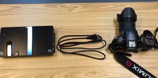

將HDMI電纜連線上兩部機器前,我們需要對他們進行一系列的設置,以實現正確的觸發記錄。

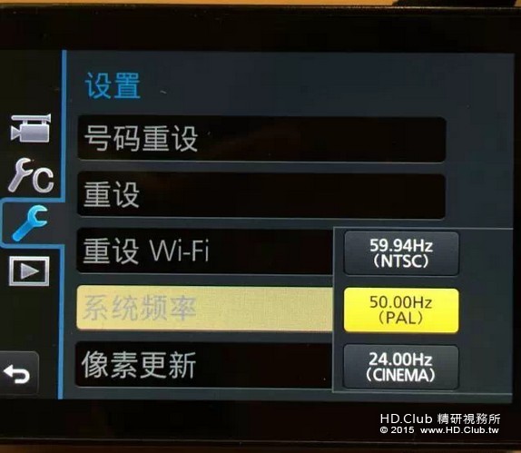

首先我們需要對GH4機身工作頻率進行設置,這會影響到我們拍攝時使用的幀率。現在小編選擇50Hz模式,可以進行25p或50p的拍攝。經過實測,三個頻率下各種幀率(包括高清規格下50p的高幀頻模式),GH4與Shogun都能完美配合。但GH4在高清規格下的升格拍攝,Shogun暫時無法實現。根據Atomos的FAQ官方文檔說法,原因在於現在暫時沒有一款拍攝機器能提供升格信號的輸出。

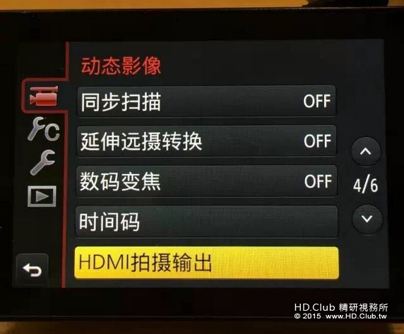

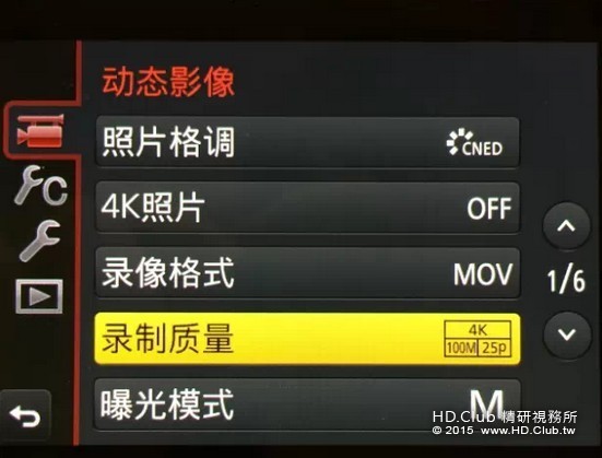

接下來是在『動態影像』頁面的設置。現在小編直接選擇3840x2160解析度的錄製品質。Shogun記錄儀屆時接收到HDMI的信號後,將會被動設置為同樣解析度與幀率的錄製模式。

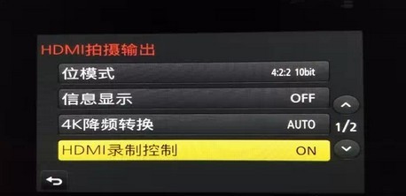

最重要的一步,進入『HDMI拍攝輸出』子功能表,設置輸出的信號。
為保證最高的輸出品質,發揮GH4與Shogun的全部實力。小編使用了GH4能提供的4:2:2 10bit採樣位深。關閉『資訊顯示』,以免操作介面會帶進輸出的畫面信號上。當然,少不了要把『HDMI錄製控制』給打開。

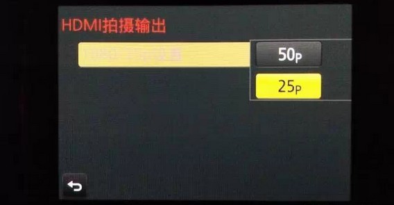

最後一項是關於25p/50p的選擇,如果有拍攝高幀頻(HFR)影像的需要,這項需要設置為50p。

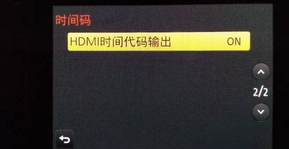

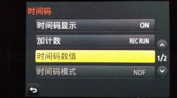

轉到『時間碼』子功能表,可以選擇是否讓GH4顯示時間碼(建議打開),以及時間碼的運作模式。這個可以因應實際情況與個人使用習慣選擇。當然,別忘了打開『HDMI時間代碼輸出』選項。

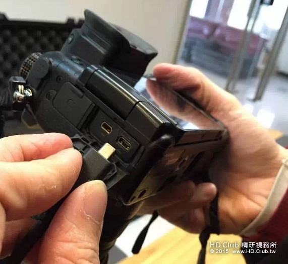

完成上述設置後,我們可以將設備連接了。

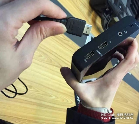

注意電纜在Shogun一端,接到上方IN的HDMI口。

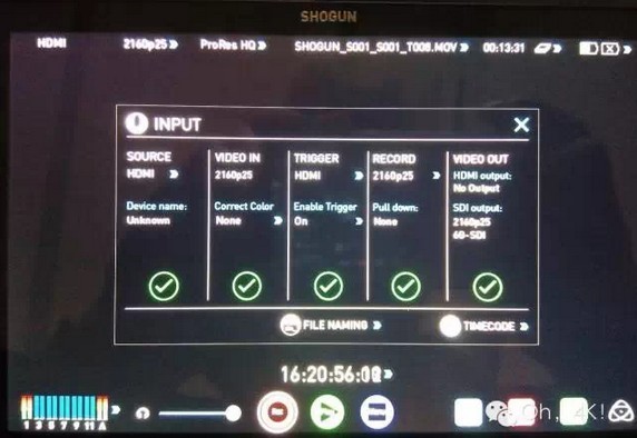

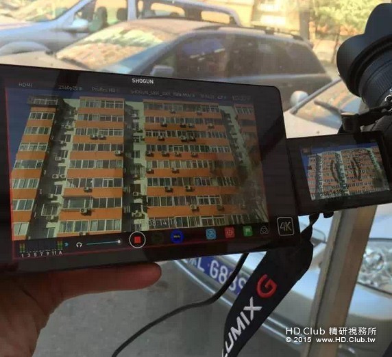

接上電纜後,Shogun一般會自動識別出連通的介面及其畫面信號規格。我們可以看到畫面左上方,現在Shogun識別出了我們剛才3840x2160 25p的拍攝規格設置。預設錄製為ProRes422 HQ編碼。大家可以選擇更改(暫時只支援ProRes422系列編碼。其他錄製編碼需要等待Atomos進一步固件更新)。並且下方時間碼將會與GH4機身顯示的時間碼同步。點擊Shogun觸控式螢幕左上方,彈出『INPUT』菜單。在『TRIGGER』一項,將這個HDMI觸發記錄選項『Enable Trigger』打開。
是騾子是馬,拉出去溜一下就知道了!
在GH4上按下開機鍵,HDMI同步輸出RSS錄製開始暫停(Record/start/stop)信號成功實現。
