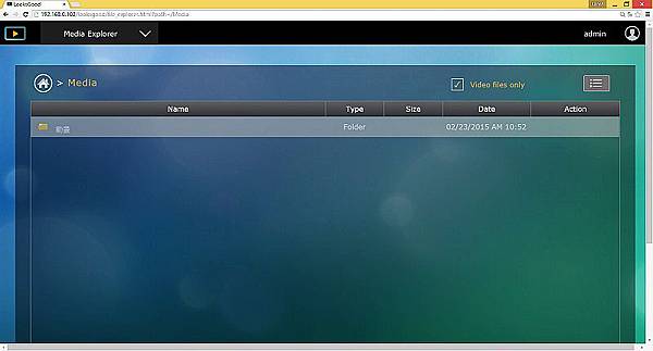

我們進入到多媒體總管裡可以看到NAS目錄,他跟檔案總管最大的不同是只會出現影片檔案,其他不相關的就不會跑出來。
然後點選動畫資料夾。
