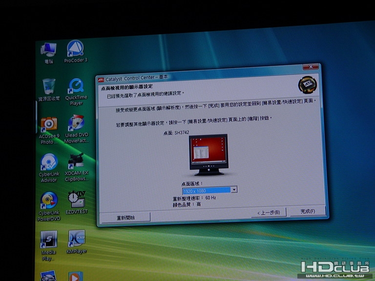

發表於 2009-2-8 11:19:59 | 顯示全部樓層
恭喜喔  自問自答 又分享  水喔
或許主機板不一樣 顯示卡也不同
小弟今天也添換一台顯示器
一開機  PC自動找到品牌  有全示尺寸 可以選擇.....
