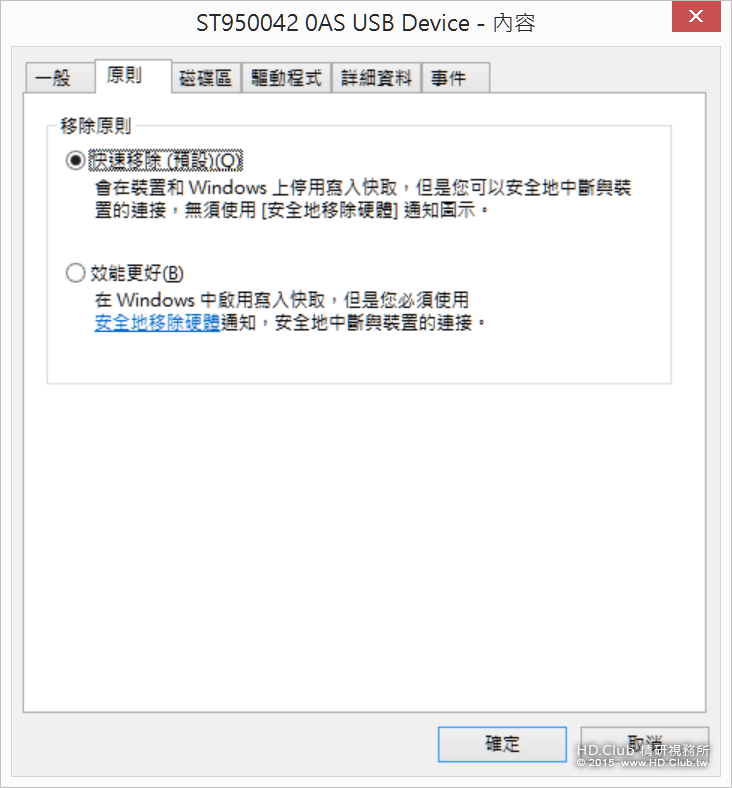

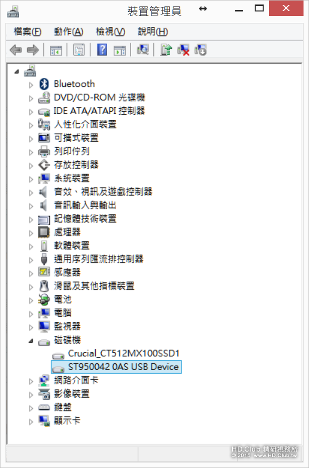

發表於 2015-3-5 09:58:42 | 顯示全部樓層
本文章最後由 KOBSS 於 2015-3-5 10:18 編輯
絕大部分的電視機所採用的都是 real time OS 即時作業系統, 它並不會在背景做不應該做的事
所以, 只要不是正在對 USB 儲存媒體做讀寫動作, 使用者都可以隨時移除它.
webOS 作業系統屬於 "second low-level proprietary real-time operating system"
相同或是類似的作業系統還包含 Google 的 Android 以及 Apple 的 iOS, 一般使用下請勿隨意移除與其連接的儲存媒體
Microsoft Windows 是大型的作業系統, 背景執行的程序多到令人難以想像, 使用者很難得知背景是否有程序正在讀寫 USB 儲存媒體, 雖然 Windows 預設會將 USB 儲存媒體停用寫入快取
但偶爾還是可能發生, 使用者移除時背景執行的程序正在存取媒體. 所以作業系統才會需要 "安全移除" 功能, 確保使用者的裝置在被移除之前不會有程序再對它存取.
使用 "安全移除" 功能時, 裝置管理員會 先宣告停用此裝置, 由於裝置被停用了, 就不會有程序能對它存取
此時就可以安心的從電腦上移除裝置.
一點小知識, 希望對您有所助益.
