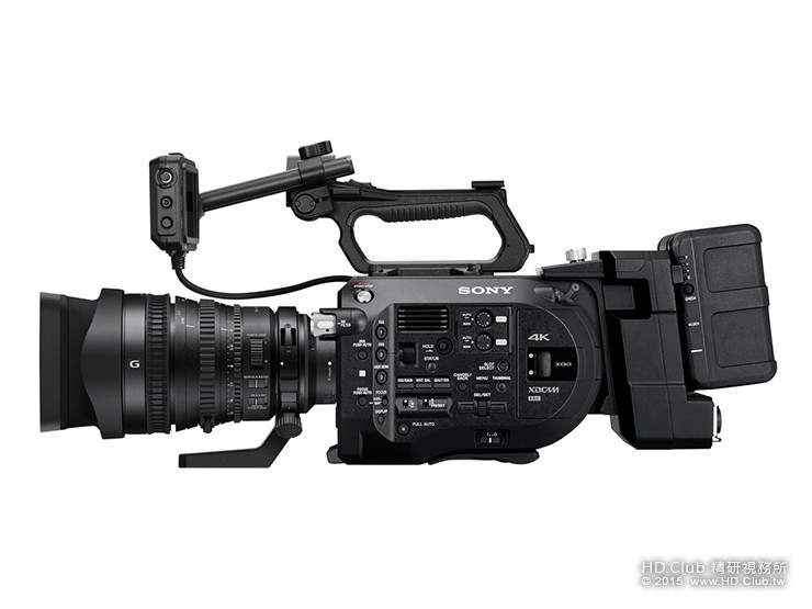

SONY FS7將於三月釋出重大升級,可機內錄製ProRes 422 MOV
就像SONY在去年推出FS7的時候許諾的那樣,FS7正迎來他的第二波韌體升級。
大廠商這點就是比較好,升級計劃很少跳票。
在FS7的韌體升級2.0版中,對以下部分做了重要升級:

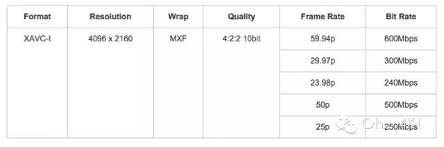

1、機內可以錄製4096*2160 的分辨率了,也就是4K DCI,而過去只能是3840的UHD標準。

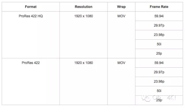

3、機內可以以Prores HQ 422的編碼方式錄製1080P的MOV了,並且是直接錄製在XQD卡上的。
這點非常重要,這讓一些日常的製作還不需要4K的製作人可以直接選擇MOV的製作流程,例如APPLE FCP的後期流程。 讓流程更加簡單,不需要再為後期的轉碼和插件操心。讓流程更加簡單,不需要再為後期的轉碼和插件操心。

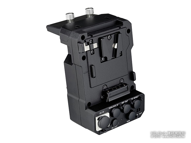

這裡需要說到是ProRes的記錄需要SONY的一個附件,叫做XDCA-FS7 。
http://www.sony.jp/pro/products/XDCA-FS7/image.html

DCI compliant 4096 x 2160 XAVC-I recording
Ver.2.0 adds DCI compliant, 4096 x 2160, XAVC-Intra frame progressive recording at: 23,98p, 25p, 29.97p, and 59.94p. Slow and Quick Motion “S&Q” framerate selection in single frame increments is possible.
The highly efficient XAVC-I codec is an ideal acquisition codec; providing mastering quality at a moderate bit rate. XAVC significantly cuts memory cards and HDD requirements.  For example, XAVC-I requires only 600 Mbps to record 10-bit, 422, 4K at 60 fps; on the other hand, 4K Apple ProRes HQ requires 1.76Gbps.
HD Apple ProRes HQ & 422 recording
Ver. 2.0 adds HD Apple ProRes HQ & 422 codecs to the optional XDCA-FS7 expansion module. Ver. 2.0 supports progressive and interlace Apple HD ProRes HQ or 422 recording to the camera’s XQD cards. Supported progressive frame rates include: 23.98p, 25p and 29.97p Supported interlaced at 50i and 59.94i.
