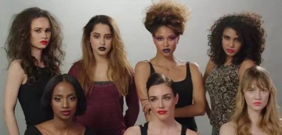

為了演示ARRIAlexa和Sony F55這兩者膚色色彩再現的相似性,索尼曾做了一個色彩測試視頻。這其中沒有調色,只是載入了LUT。
ALEXA: LOGC to Rec709 LUT
F55: SGamut3.Cine/SLog3to LC709 TypeA LUT

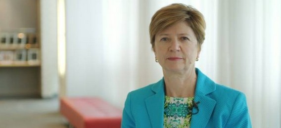

下面這幀畫面是測試人員直接從他的專案素材中拉出來的,拍攝使用的是slog3.cine.gamut、CineEI模式、1250 ISO並直接給4K XAVC機內素材載入了LC709A。你覺得這個畫面怎麼樣呢?
在這裡我們給大家梳理一個概念,在SONYF55機內,有一個叫做709 (800%)的LUT,這個是舊時的8檔寬容度的709的標準了,用這個拍攝的時候亮暗都會被毫不留情的Cut掉。而現在SONY 在look profile中的LC-907,LC-709Type A這些都是保留了14檔的寬容度,而後在高光和暗部做了壓縮的,而後把色彩加進去的改良型709。目前,ARRI,SONY,PANASONICV35機內的709都已經包含這種改良型的709設置了,大家使用的時候一定要留意!
