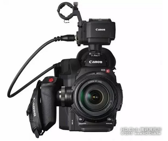

隨著NAB大展的臨近,佳能發佈Cinema EOS第二代主力機型——EOS C300 Mark II。與之前很多專家的預測一致,EOS C300 Mark II是一款延續原有風格的4K攝影機。從外形上看,它與之前大獲成功的EOS C300區別不大,但佳能的工程師們在內部做了顯著的改進,以使其更為適應當今的廣播電視製作環境。

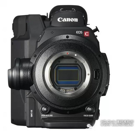

新機最引人注目的特點就是其搭載的984萬圖元Super35mm規格CMOS感測器,在拍攝 4096×2160 解析度時使用885萬圖元,在拍攝3840×2160或1980×1080解析度時使用829萬圖元。

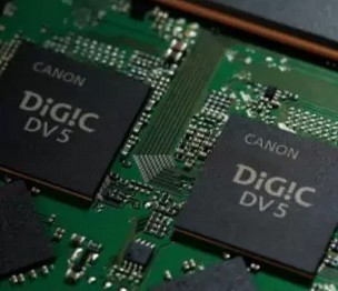

新機的動態範圍據稱高達15級,比老款EOSC300和其競爭對手索尼PXW-FS7更好。其感測器的讀取速度據說是原EOS C300的兩倍,搭配全新的雙DIGIC DV5處理器,它能夠實現10-bit 4:2:2 4K的內部記錄。此外,EOS C300 Mark II還能夠在2K和1080p解析度下實現120fps高速拍攝。

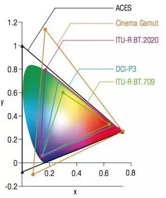

EOS C300原本較好的低光性能,在Mark II上將繼續提高,ISO將從100-102400。使用Canon Log2時,原生感光度為ISO 800,高於這個點,動態範圍將略有降低,但800以上的動態範圍都將保持不變。此外C300 Mark II的色彩範圍也擴大了,它使用的ITU-R BT.2020色域比REC.709更廣。

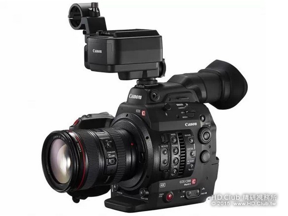

鏡頭方面,佳能放棄了PL和EOS兩種卡口兩種版本的思路,新機全部為EOS卡口版本,但對需要PL卡口的使用者推出了新的卡口更換服務。但奇怪的是,它的PL卡口不支援函式庫克/i鏡頭資訊系統,也許是佳能認為他們絕大部分的使用者都會使用EF鏡頭。

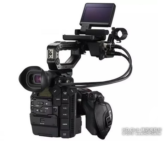

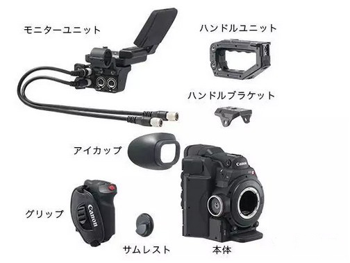

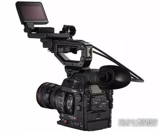

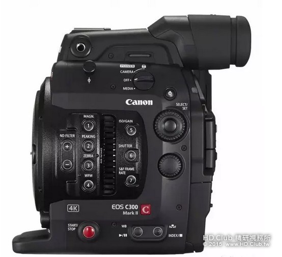

EOS C300 Mark II的外形和機身設計與老款C300基本相同,但機身重量(1880克)比C300(1430克)更重。加上了LCD套件、握把和提梁之後全重3.37公斤,比EOS C300的2.7公斤略重。對於重量的增加,佳能稱新機的機身更為強大和耐用,在按鈕和很多壓鑄部件上增加了橡膠密封件,而攝影機一側的按鈕能夠發光以便在黑暗中設置,手柄也進行了升級,比老款有著更穩健和舒適的抓握感。新機的電子取景器為一款約1770000點的OLED EVF,擁有5000:1的超高對比,相比老款的C300只有270:1。此外,機身上海增加了額外的附件安裝點。
老款EOS C300內置的ND濾光輪是該機成功的關鍵之一,而EOSC300 Mark II更進一步,它採用雙ND濾光輪共6檔ND設置,並能通過自訂獲得更強的ND值。
