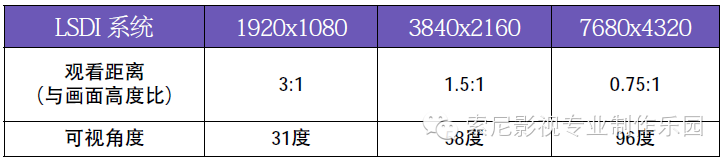

(一)超高清電視觀看距離
4K超高清電視尺寸大,許多人會產生家庭客廳縱深不夠,無法觀看等疑問。事實上,解析度、尺寸大與觀影距離之間並不是單純的線性關係。超高清電視的觀看角較大,具體的數值如下表:
觀看距離示意表
在計算觀看角(FOV)中,γ為幅型比,n為觀看距離與屏高之比。對4K超高清,γ=16:9,n=1.5;對8K超高清,γ=16:9,n=0.75。由此可知,4K超高清的最佳水準觀看角開度為58°,8K超高清的最佳水準觀看角開度為96°。而高清電視的最佳水準觀看角開度僅為31°。

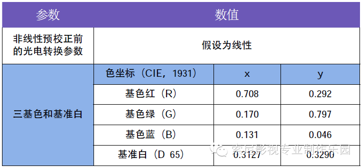

5. 色度:依然以紅、綠、藍作為三基色,初步確定擬採用下表列出的色度參數;
超高清電視所採用的色度參數

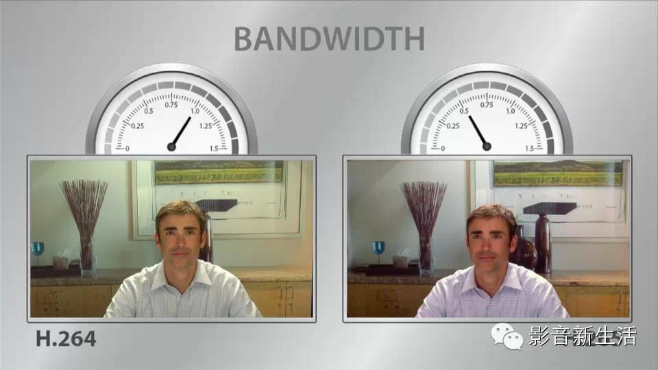

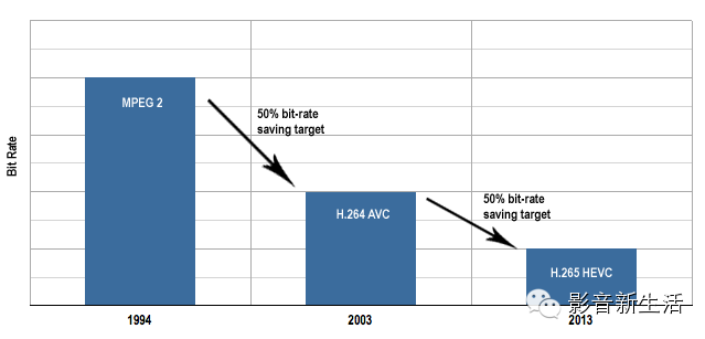

目前廣泛使用的MPEG-2和H.264/AVC壓縮編碼標準不能很好的滿足信源壓縮的要求。國際標準組織從2010年開始制定了面向超高清視頻編碼的高效視頻編碼(High Efficiencyvideo coding, HEVC)標準,並於2013年完成標準發佈,在ITU標準中命名為H.265。
H.265編碼壓縮方式覆蓋了從QVGA(320×240)到1080p和超高清UHDTV(7680×4320),還根據雜訊電平、色域和動態範圍,改進了圖像品質。
H.265與H.264、MPEG2相比
與H.264相比,在保持計算複雜度基本一致,主觀圖像品質相當的前提下,H.265將碼率下降50%。在稍微增加複雜度的前提下,還可以將碼率下降到25%;跟MPEG-2相比,同樣的內容,H.265可以減少70-80% 的頻寬消耗。

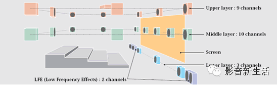

杜比全景聲和Auro 3D是目前行業當中應用最多的兩種沉浸式音訊標準
目前業內普遍認為,杜比全景聲、Auro 3D或22.2聲道等沉浸式音訊系統將可能作為與超高清顯示系統配套的音響配置,將在今後的超高清電視產業鏈中得到廣泛普及。不過,目前超高清電視演示環境中多採用了5.1/7.1聲道音訊系統,想要大範圍普及完整的沉浸式音訊系統還有一定距離。

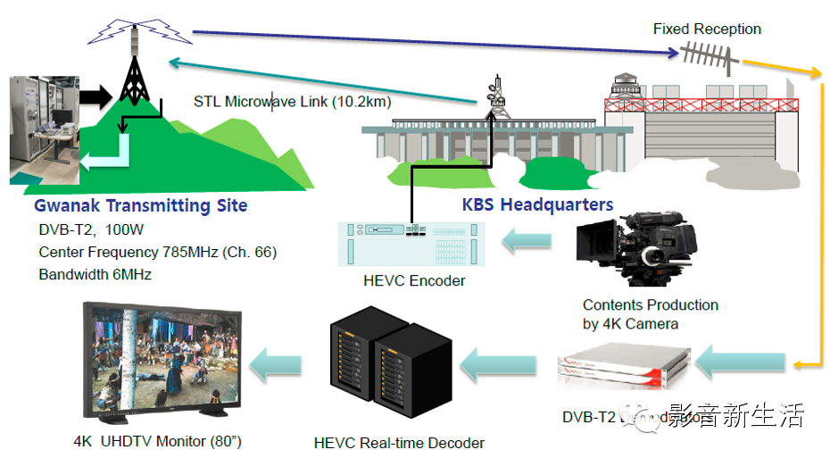

與目前1920x1080逐行掃描的高清電視標準相比,UHDTV1和UHDTV2的每幀資訊傳輸量分別提高到4倍和16倍。採用120Hz幀頻的UHDTV2,其每幀資訊傳輸量接近每秒40億圖元。

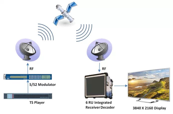

衛星傳輸試驗
傳輸資料量的成倍增長對超高清電視傳輸帶來了巨大壓力,目前,日本、韓國已經分別在衛星傳輸、地面數位廣播以及有線電視傳輸等領域開展了相關技術研究和傳輸試驗。
地面數位廣播試驗

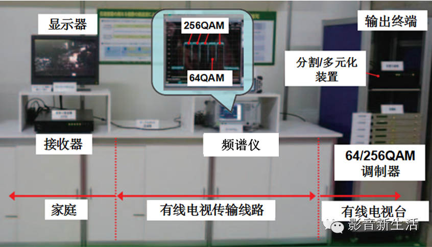

有線電視傳輸試驗

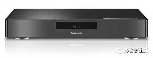

這裡值得一提的是,近日,日本松下公司宣佈在CES2015大展上推出業內首款支持4K的藍光播放機,加入對4K解析度的支持。不過松下表示這款UHD的藍光機目前還只是原型,預計在今年年底之前推向市場。

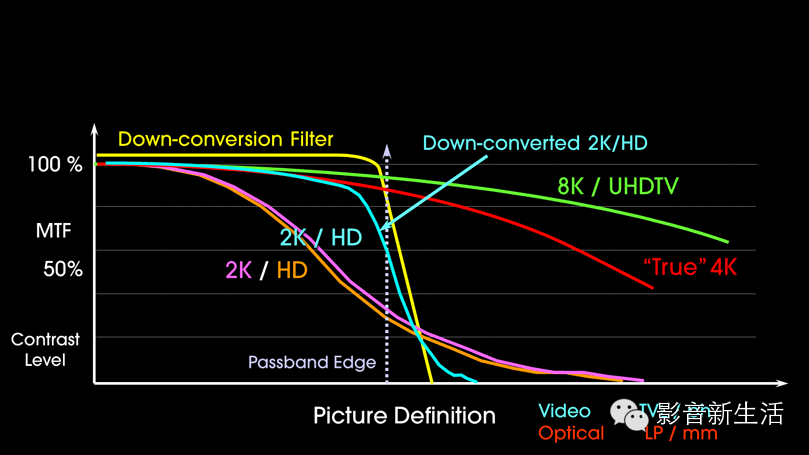

3、2K轉4K技術
當前,超高清電視終端市場發展迅速,而超高清電視節目準備則大大落後於終端市場的發展,因此,為彌補超高清電視節目內容的匱乏,絕大多數超高清電視廠商紛紛採用了2K轉4K技術,來應對4K節目內容的不足。
目前超高清電視廠商採用的2K轉4K技術主要有兩種:

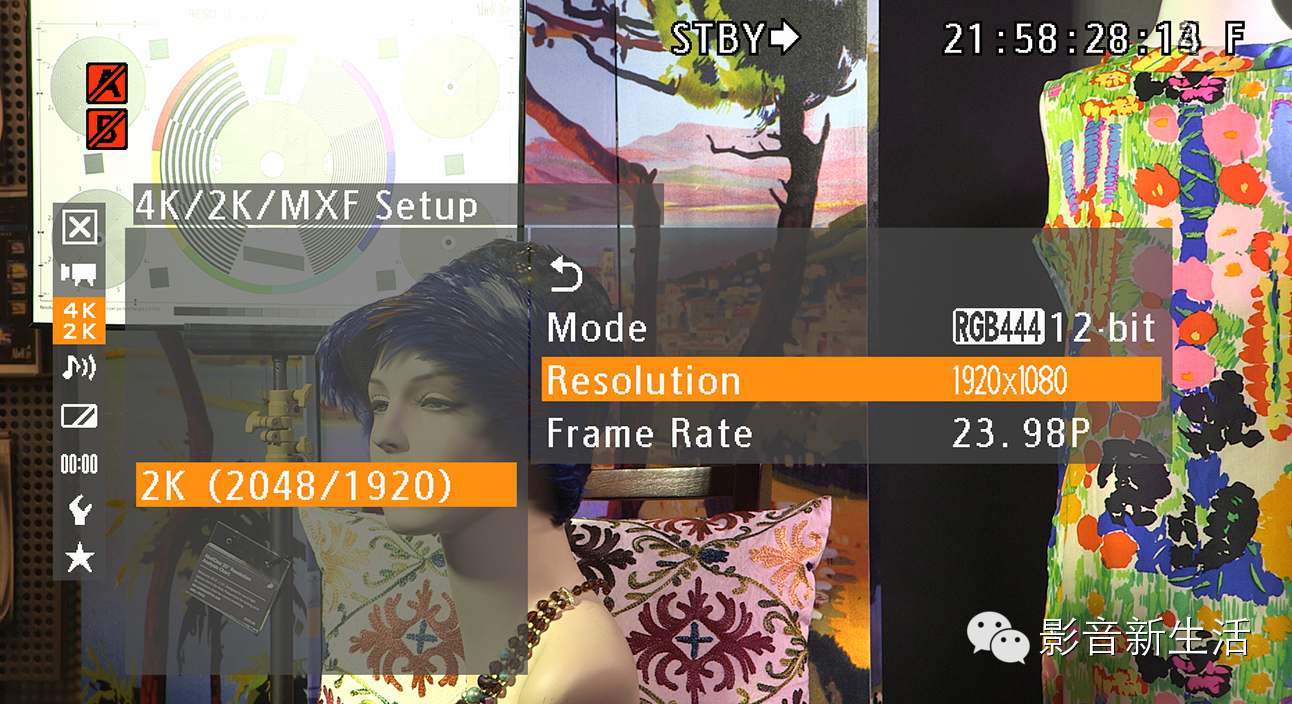

單一補償技術:這種技術是通過4K電視搭載的影像處理器進行計算,對於正在播放的影片進行追蹤補償和渲染。簡單來說就是在原來的每個圖元點上直接插入四個圖元點,這樣2K影片的解析度就能達到4K,播放的影片不再是直接拉伸,而是點對點顯示。
關聯補償技術:通過對於2K信號進行即時分析,並將整個畫面分成200萬個區間,對於相鄰區間進行縱向橫向四個維度的色彩運算之後再插入圖元,這樣插入的圖元色彩就與周圍顯示的畫面可以匹配。轉化成4K解析度之後,圖像的精度也有了較大幅度的提升。
但需要注意的是,2K轉4K技術只是在4K片源匱乏情況下的一個應急和過渡技術而已,其效果離真正的4K影片肯定還是有明顯的差距。

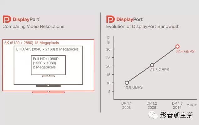

視頻界面方面,主要有兩種接入方式,其中一種便是HDMI。目前三星、LG、東芝、索尼等主流電視製造商的超高清電視主要採用HDMI1.4介面,雖然HDMI1.4可以支援4k超高清信號的傳輸,但是只能以不超過每秒24幀的幀頻播放超高清視頻。這雖然可以滿足大部分4K電影的播放需求,但是對動態高幀率內容動輒超過60幀的要求相去甚遠。
最新頒佈的HDMI 2.0標準支援的傳輸頻寬最高可達18Gbps,可以支援10bit量化精度的4k超高清視頻以每秒60幀的幀頻進行播放。
另一種介面技術是視頻電子標準協會VESA 發佈DisplayPort高清數字顯示介面標準。目前最新的DisplayPort 1.3支持全高清120Hz 3D立體顯示、4K超高清(幀頻30fps)、高色彩範圍等,音訊和3D立體顯示也得到增強,同時可以傳輸乙太網資料。

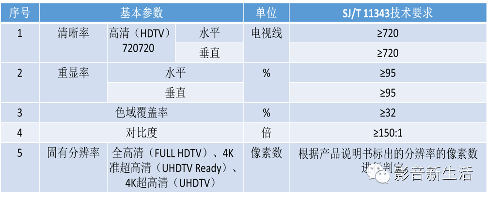

目前,國家廣播電視產品品質監督檢驗中心、中國電子商會已經發佈了4K超高清電視首個行業統一標準:《4K超高清電視選購標準》,首次從屏、晶片、系統、畫質提升技術等方面,對4K電視進行了全方位的嚴格規範。
中國4K超高清電視認證規範提出的要求
目前,國內4K電視五大《標準》規範主要包括5大方面:配備專業級UHD超高清顯示幕;具備四核及以上處理器且內置4K解碼晶片,搭載Android4.2及以上版本作業系統;應用成熟的2K轉4K畫質提升技術;具備USB3.0、HDMI1.4及以上版本的高速傳輸埠;搭載豐富智慧雲應用,實現家庭多終端互聯互通。此規範從清晰度、色域覆蓋度、重顯率、對比度及固有解析度五方面衡量4K超高清電視水準。

一直對2K轉4K 有所疑惑.這麼大的傳輸量.
畫質怎可能提高到多少.
