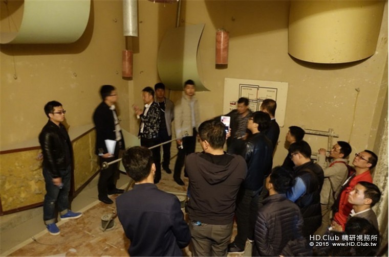

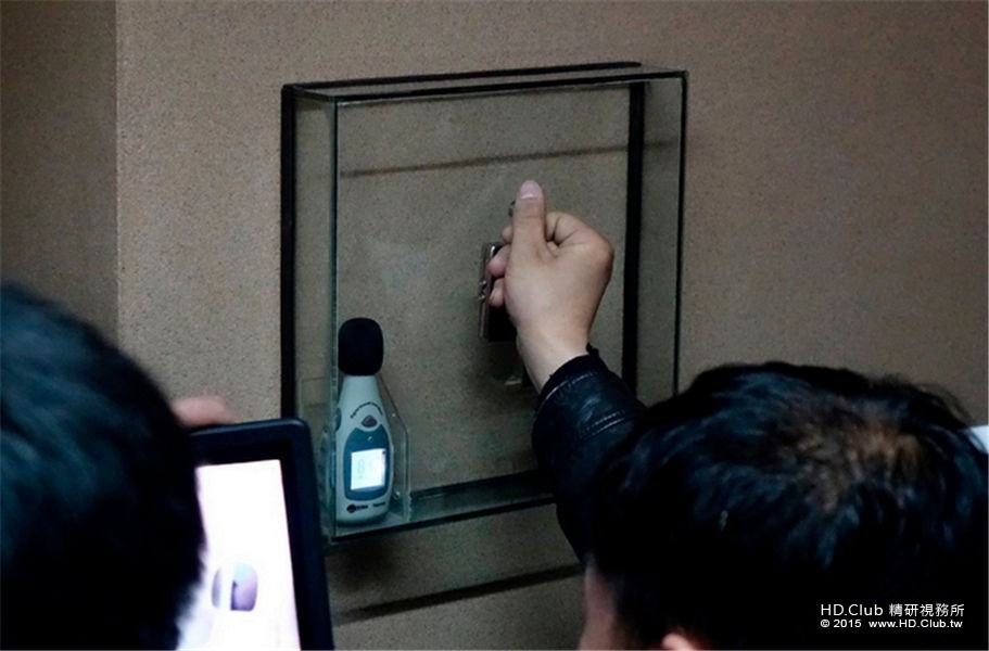

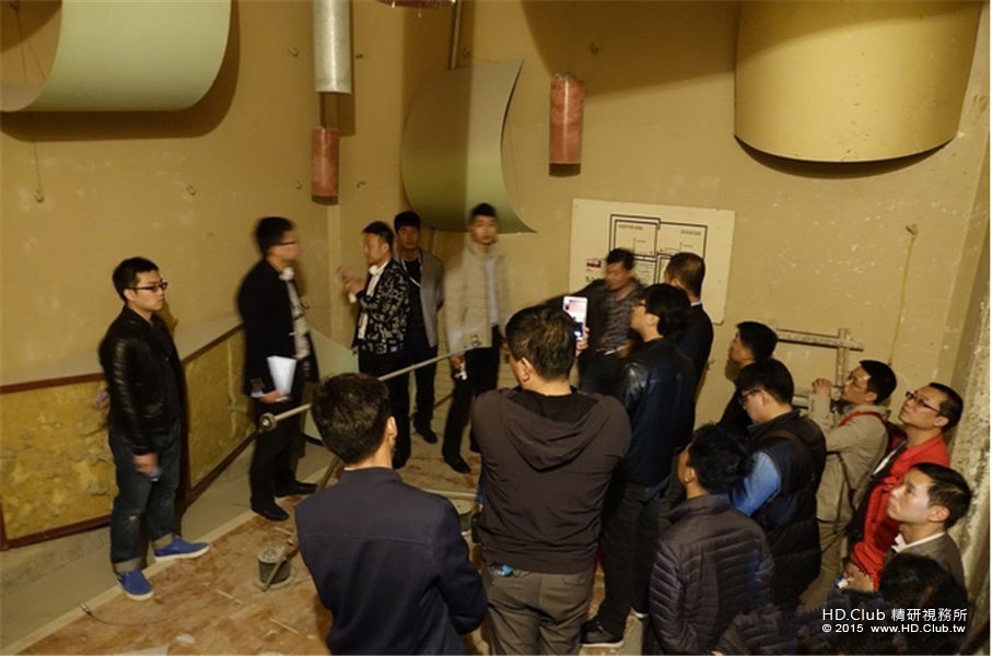

在下午的课程中,学员们重点参观了清华大学建筑物理实验室、建筑技术科学研究所、建筑环境监测中心、建筑学院培训中心等基地。参观了老师与科研人员们是如何对室内声学进行科学有效地测量和进行声学处理的,包括了混响室、半消声室、静音室等测量及实验环境。
学员们正在参观了清华大学建筑物理实验室、建筑技术科学研究所、建筑环境监测中心、建筑学院培训中心
老师们耐心地讲解,把课堂知识与实际操作结合起来,帮助学员更好地将培训知识融会贯通

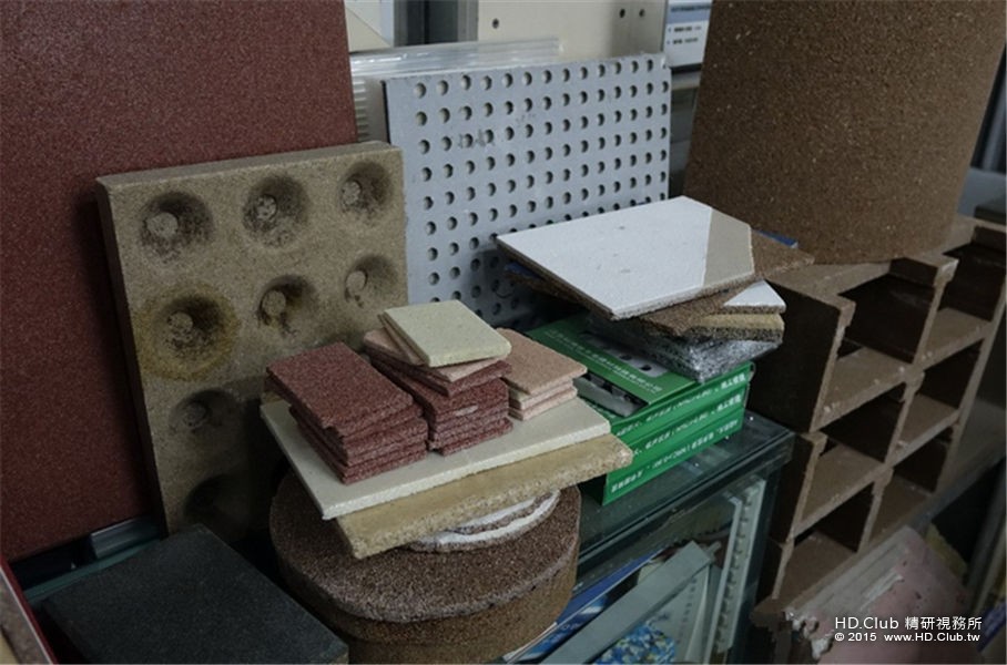

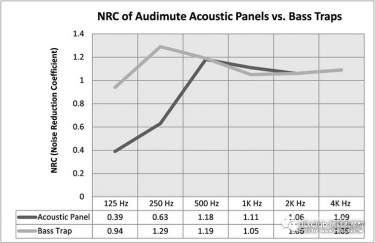

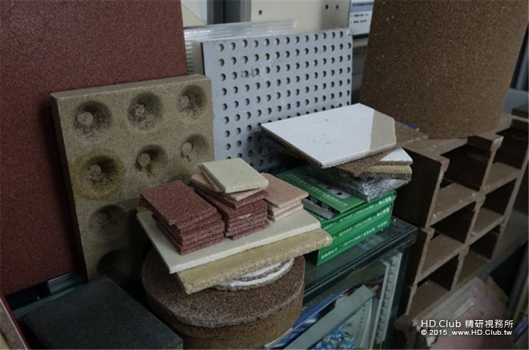

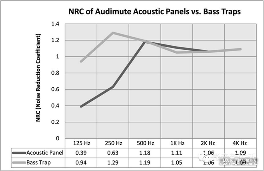

在材料的介绍中,她提出了吸声处理,反射系数越小的,吸声效果越好,其中玻璃棉和岩棉是目前最常见的吸声材料。不同材料对于不同频段的吸声效果,都可以使用单位介乎0-1之间来显示,其中材料会有一个NRC单位,但他的取值没有固定的指标,只能按照设计师的设计取向来做选择。
另外材料的穿孔密度对NRC系数的影响,这里采用一个穿孔率来做计算,如果想提高声学效果,可以考虑制作空腔,而200mm的空腔已经足够了,也是符合大部分实际操作的需求。
在吸声和隔声的声学处理材料上,水分也和吸声系数有很大的影响,而且我们也应该重点关注的还有隔声材料的耐用度问题,需要考虑温度、湿度和挤压等问题。不同材料的耐用度分析和推荐程度,另外还有不同材料的施工要求。
大部分时候建筑吸声产品的吸声性能分成4级,NRC的等级分成0.20.40.60.8。空腔对中低频部分的影响,面料对高频部分的影响,不同厚度和容量的吸声系数也会发生改变

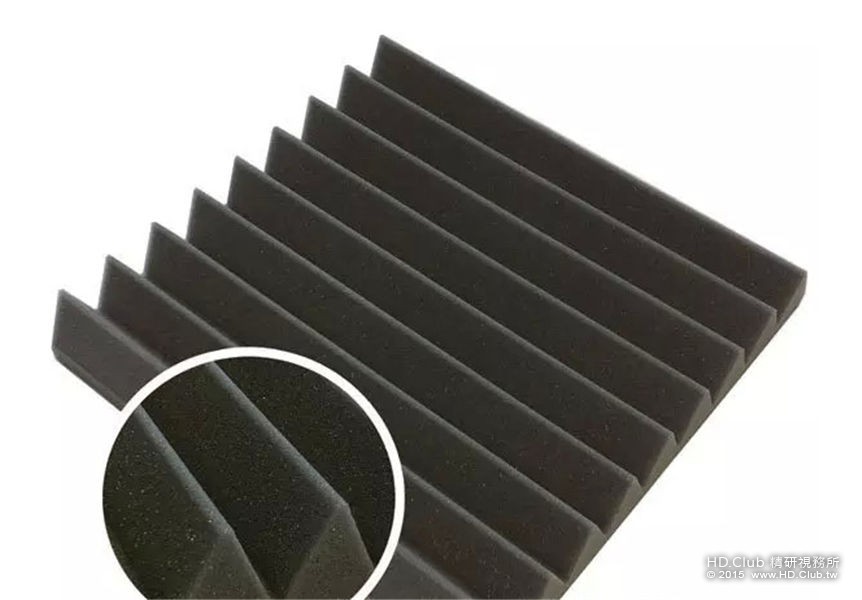

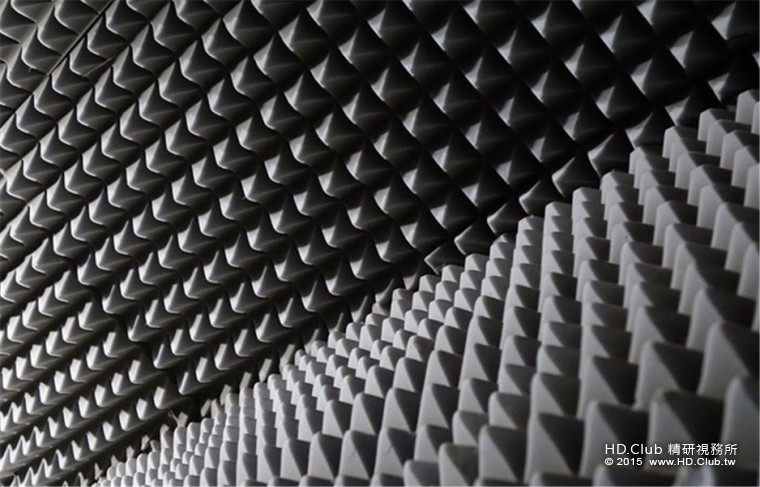

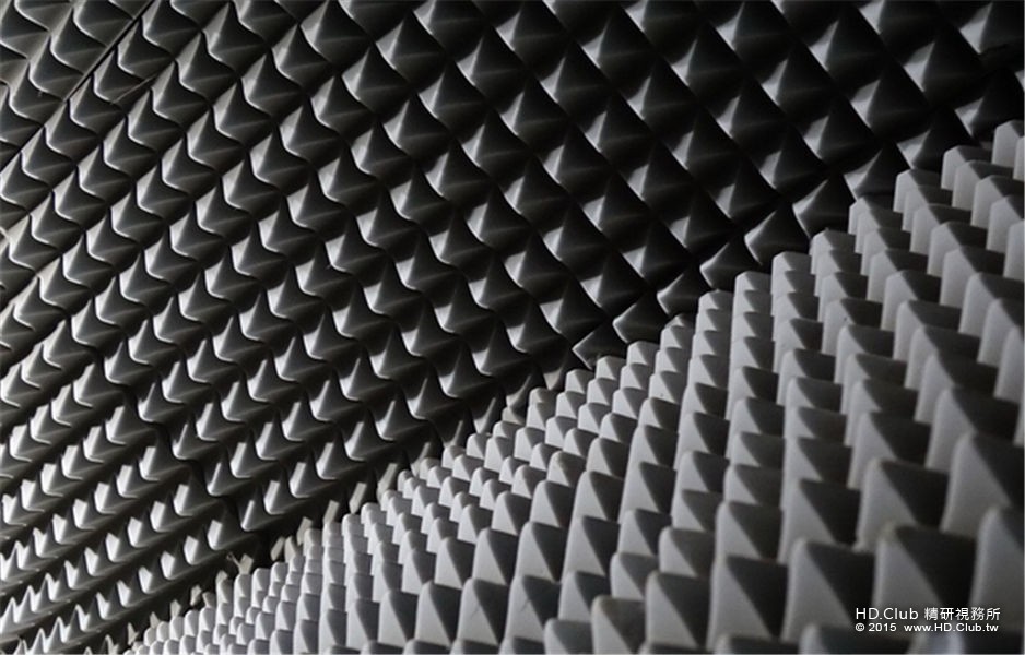

薛老师认为,吸声尖劈的吸声特性是目前最好的,只是尖劈的长度需要按照实际情况来设计

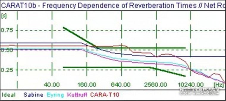

随后他又讲到了小空间内的声学指标,我们对于家庭影院的设计,应该把混响时间控制在0.3-0.4秒之间

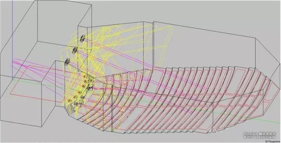

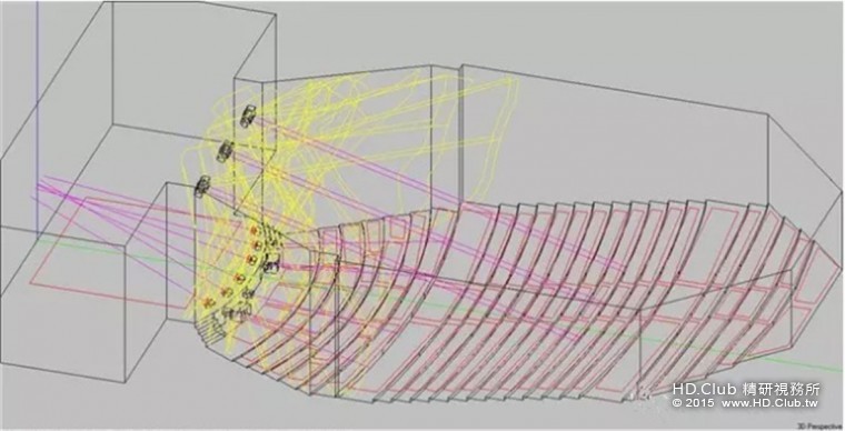

进入第三天的课时,王鹏老师为我们带来了《软件模拟建筑声学设计》,王老师提出:依靠软件将有效地提高声学设计项目的效率和质量,我们注重的是声学环境的定向分析、声场分布、混响时间分布。现场王老师与学员们分享了相当多的音乐厅与体育场馆的声学设计、案例,其中包括了通过计算机模拟的设计流程、实际操作和目的。
清华大学建筑物理实验室工程师王鹏老师

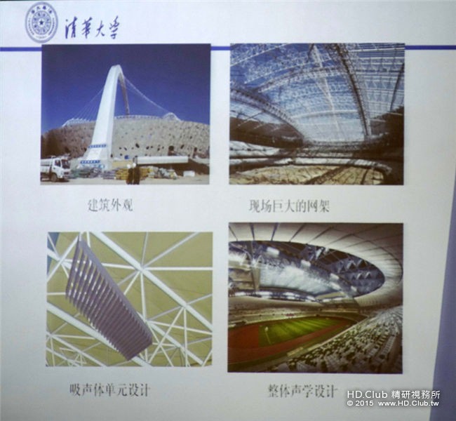

在介绍具体的声学处理软件之前,王老师对目前的各类建筑外观、现场的网架、吸声体单元设计、整体声学设计效果图等内容进行了介绍
他认为目前的大部分的建筑声学设计,都需要增加空间吸声体,有效消除颤动回声,吸收大部分的声能,混响时间降低明显,起到关键作用。另外他还分析了目前酒店声学设计的核心内容,包括了室外噪声、管道噪声、房间与房间等,这些都和一般家庭中的影院或者视听环境的相似的。

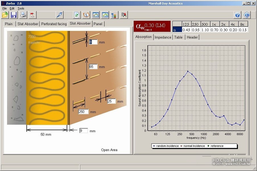

在设计方面,软件可以为我们提供隔声性能估算、不同材料、结构和组合的隔声效果模拟等等功能

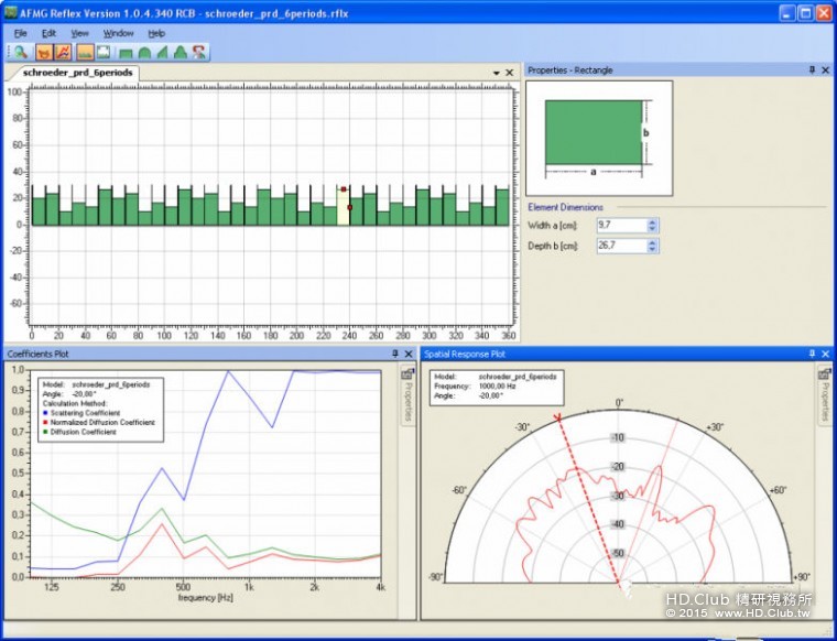

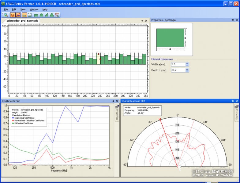

其中吸声软件:Zorba,就是针对不同材料、穿孔设计、组合所形成的吸声效果,计算出吸声系数来选用吸声材料
声学材料组合虚拟:Reflex,则可以完成基本的建筑声学设计和模拟,甚至是交通噪声的计算机模拟
在噪声的评估预测,可以进行基本的建筑规划与设计,并且对环境噪声模拟,应用与分析,更强大的地方就是可以通过软件对声学材料的质量、刚性和阻尼进行组合分析,为室内声学设计带来更大的便利。

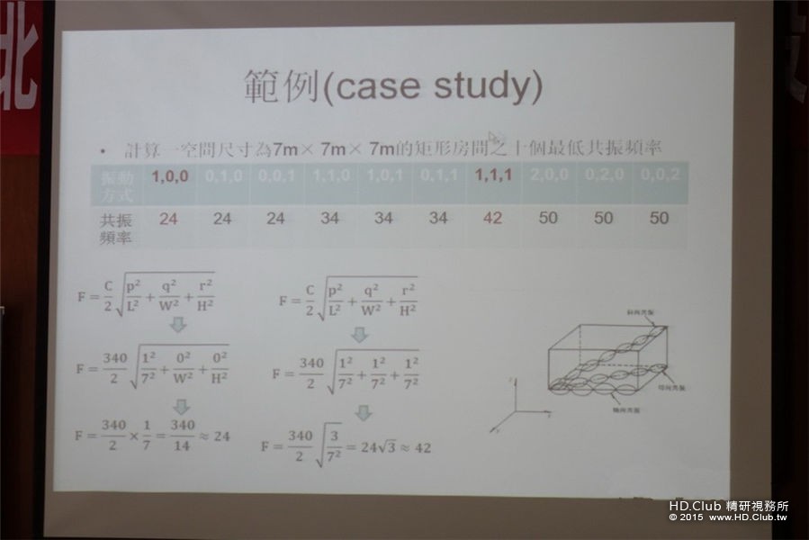

其中特别在小房间的声学设计、最低共振频率控制、小面积的房间内的各种声学效果和出现的问题等方面进行了详细的阐述。
他提出了目前小房间声学处理的要点就是要注重声学处理的步骤和材料选用,灵活运用各种小房间的声学计算公式。

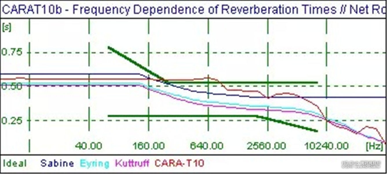

他认为最佳的混响设计方案,就是要在混响设计的长短变化在不同房间中的应用,严格控制好混响时间的上下限,可以适当地按照目前国际指标数值来进行参考,很多国际机构都有自己的混响要求
另外我们还可以通过观看能量衰减曲线的应用,对房间的正面墙壁、背面墙壁和侧墙的声学计算和设计,他提出:背面墙壁的吸声一般是需要最强的。
