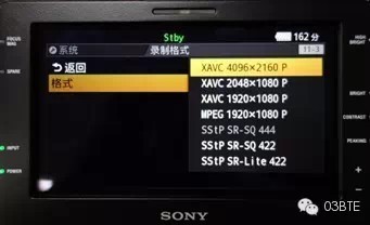

F55 機身有兩個SxS 卡槽,本機就可以直接在SxS PRO+ 卡里記錄XAVC 4K 視頻。幀率包含23.98p/24p/25p/29.97p/50p/59.94p 。
XAVC 4K 格式在F55 上的選擇路徑:“ Menu ” -> “系統” -> “錄製格式” -> “格式”
XAVC 4K 格式選擇
F55 有一個非常重要的“高低碼率雙記錄”功能,可以在單張SxS 卡內同時記錄高低兩種碼率。高碼率指的是XAVC 4K/25p 格式,約250Mbps 。低碼率指的是MPEG HD422/25p 格式(在F55 菜單裡顯示MPEG2 Proxy ,下文沿用此叫法),50Mbps 。這兩種碼率時碼和卷號完全一致,所以可以在非編軟件裡先編輯低碼率,再輸出編輯列表到調色軟件裡回批高碼率。在有的非編軟件,比如Edius POR 7 裡,也可以先編輯低碼率,再在非編時間線上回批高碼率,能夠大大提高工作效率。影視工作流程中有一個環節叫做Dailies ,或者DIT 。該流程的一個重要功能就是生成低碼率。而F55 直接將這部分工作在機器裡完成了。大家可以通過以下路徑打開“ MPEG2 Proxy 同時記錄”功能:“ Menu ” -> “錄製” -> “ MPEG2 Proxy ” -> “設置” -> “開”。該功能打開後,尋像器的右上方會有“ M-Proxy ”顯示。

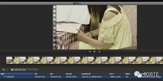

在Apple Final Cut Pro (以下簡稱FCP )上直接編輯XAVC 4K 格式,需要滿足兩個條件:1 )FCP 版本需要達到FCP-X 10.0.8 (或以上)。2 )需要安裝Sony 免費提供的XAVC 插件 PDZK-LT2 。下載地址:http://pro.sony.com.cn/productinfo/cc/15103.htm 。上載XAVC 4K 步驟如下。
1)“文件” -> “導入” -> “媒體”。在彈出的“媒體導入”對話框裡,選擇XAVC 素材所在的文件夾。此時,XAVC 文件就會被自動識別。
FCP-X 導入XAVC 4K
也可以在FCP-X 裡先編輯低碼率MPEG2 Proxy ,然後輸出XML 到調色軟件回批XAVC 4K 素材。目前製作市場上FCP-X 的認可度沒有FCP-7 高。如果使用先編輯低碼率後回批低碼率的方式,則FCP-7 也可以,因為FCP-7 雖然不支持XAVC 4K ,但是它能很好的支持MPEG2 Proxy 。FCP-X 可以輸出成Apple ProRess 422 和H.264 編碼的4K 成片。

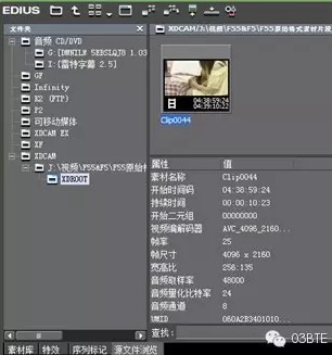

1 )在“源文件瀏覽”的XDCAM 圖標下,右擊後點擊“瀏覽文件夾選項”。在彈出的“瀏覽文件夾”對話框裡選擇XAVC 素材所在的文件夾。此時XAVC 4K 素材即被識別,如圖3 所示。如果將SxS 卡連接到電腦上,則操作更簡單。在“瀏覽文件夾”裡會出現SxS 卡圖標,直接點擊SxS 卡,則卡內的XAVC 素材都會被識別出來。
Edius PRO 7 導入XAVC 4K
Edius PRO 7 可以自動識別同時記錄了高低碼率素材的文件夾,然後可以自由的在時間線上選擇編輯低碼率或高碼率。選擇低碼率編輯後,可以直接在時間線上回批高碼率,非常方便。如果與調色平台如達芬奇配合使用的話,Edius PRO 7 可以輸出EDL 到調色軟件回批XAVC 4K 。Edius PRO 7 可以輸出成Grass Valley HQAVI 或MOV 封裝) 和H.264 編碼的4K 成片。

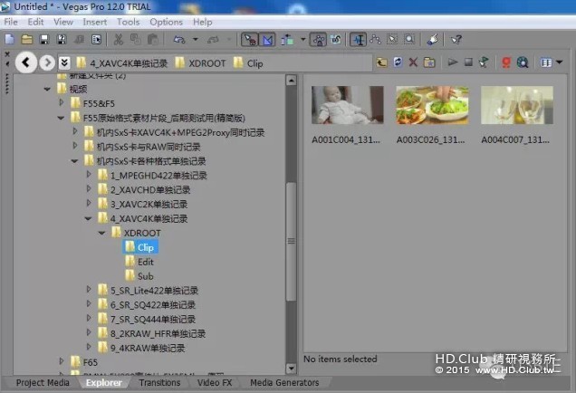

1)在“ Explore ”窗口裡找到XAVC 4K 素材所在的文件夾,素材即可被識別。
Vegas PRO 12 導入XAVC 4K

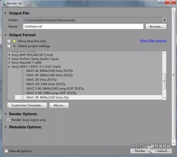

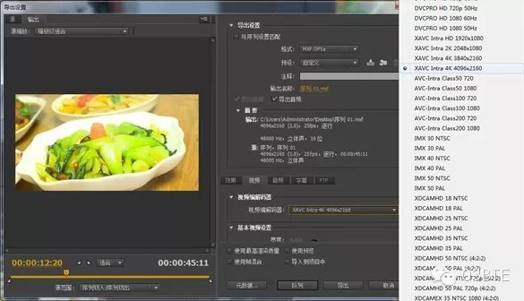

Vegas PRO 12 可以直接輸出XAVC 4K 格式成片。“ 4K 杯”要求參賽者提供的4K 成片格式 ​​中就有XAVC 4K 。生成XAVC 4K 格式成片步驟很簡單,如下:
1 ) “ File ” -> “ Render As ”,在彈出的“ Render As ”對話框裡的“ Output Format ”下找到“ Sony XAVC/XAVC S(*.mxf; *.mp4) ”目錄。該目錄下有各種XAVC 4K 格式。選擇自己需要的即可,比圖5 選擇XAVC 4K 4096x2160 Intra 25p 。(注意:在“ Sony XAVC/XAVC S(*.mxf; *.mp4) ”目錄下找不到想要的XAVC 4K 格式時,則可以通過左下方的“ Customize Template … ”進行定制)。
Vegas PRO 12 輸出XAVC 4K

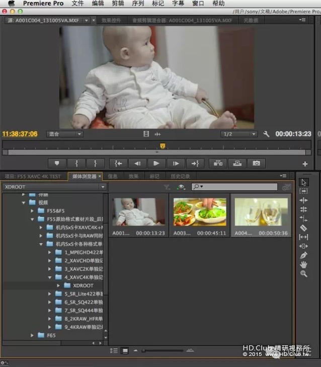

1 )在左下角的“媒體瀏覽器”窗口裡,找到XAVC 4K 素材所在文件夾,素材即可被識別。
Premiere P ro CC 導入XAVC 4K
Adobe Premiere Pro CC 同樣可以先編輯低碼率MPEG2 Proxy ,然後輸出EDL 或AAF 到調色平台回批XAVC 4K 。Adobe Premiere Pro CC 可以輸出 DPX, H.264 以及ProRess422 格式的4K 成片。Premiere Pro CC 7.1( 或以上) 已經支持輸出XAVC 4K 格式成片。如下:

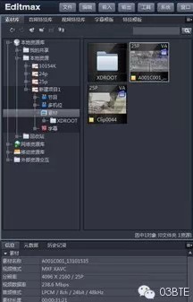

Sobey EditMax 10 是第一個支持XAVC 4K 上載的國產非編軟件。上載步驟如下:
1)在“素材庫”里新建一個4K 項目。右擊素材庫右邊的媒體池,選擇“素材快速上載”,在彈出的“打開”對話框裡,找到XAVC 4K 素材文件,即可完成上載。
EditMax10 導入XAVC 4K
EditMax10 也可以輸出EDL 表到調色軟件回批高碼率。它的時間線可以很好的與調色軟件達芬奇互相識別。目前EditMax 10 可以輸出ProRess422 格式的4K 成片。

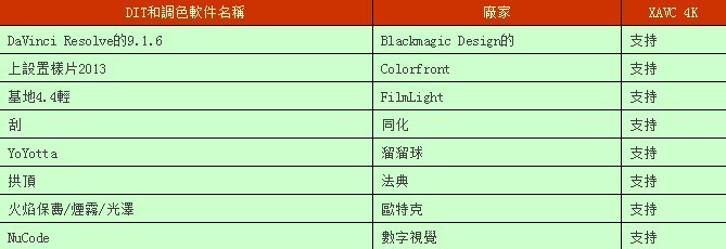

以上對XAVC 4K 在前期拍攝以及後期上載做了簡要的說明。可以看到目前國內外主流的非編產品都已經支持了XAVC 4K 格式的上載與編輯以及4K 成片的輸出。另外,國內主流DIT 和調色系統也支持XAVC 4K 格式,舉例如下:
也就說,基於XAVC 4K 格式的4K 製作,從拍攝、上載與編輯、DIT 、調色、成片全流程全部走通。

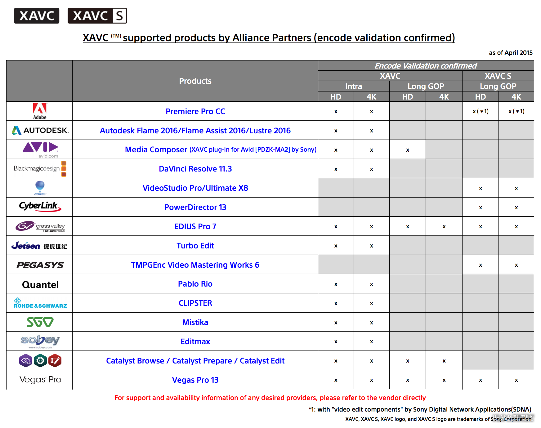

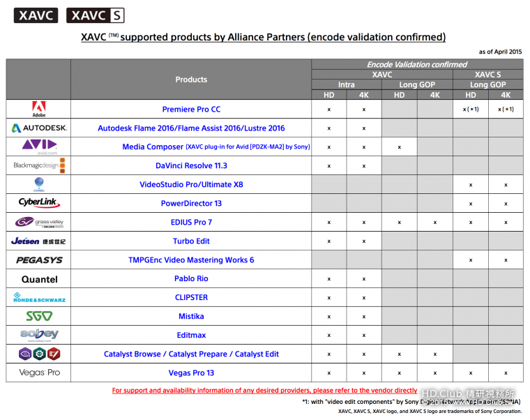

發表於 2015-6-1 18:04:09 | 顯示全部樓層
針對目前支援「輸出」專業 XAVC 或家用 XAVC-S 編碼的後期軟體列表如下 (2015年四月更新)
補充:由於 Final Cut Pro 未提供輸出 XAVC 的選項,故未列於上表
但更新至最新版的 FCPX (目前為10.2) 已支援 XAVC / XAVC-S 格式的匯入剪輯
相關說明可參閱 Apple 官方說明 https://support.apple.com/zh-tw/HT202252
