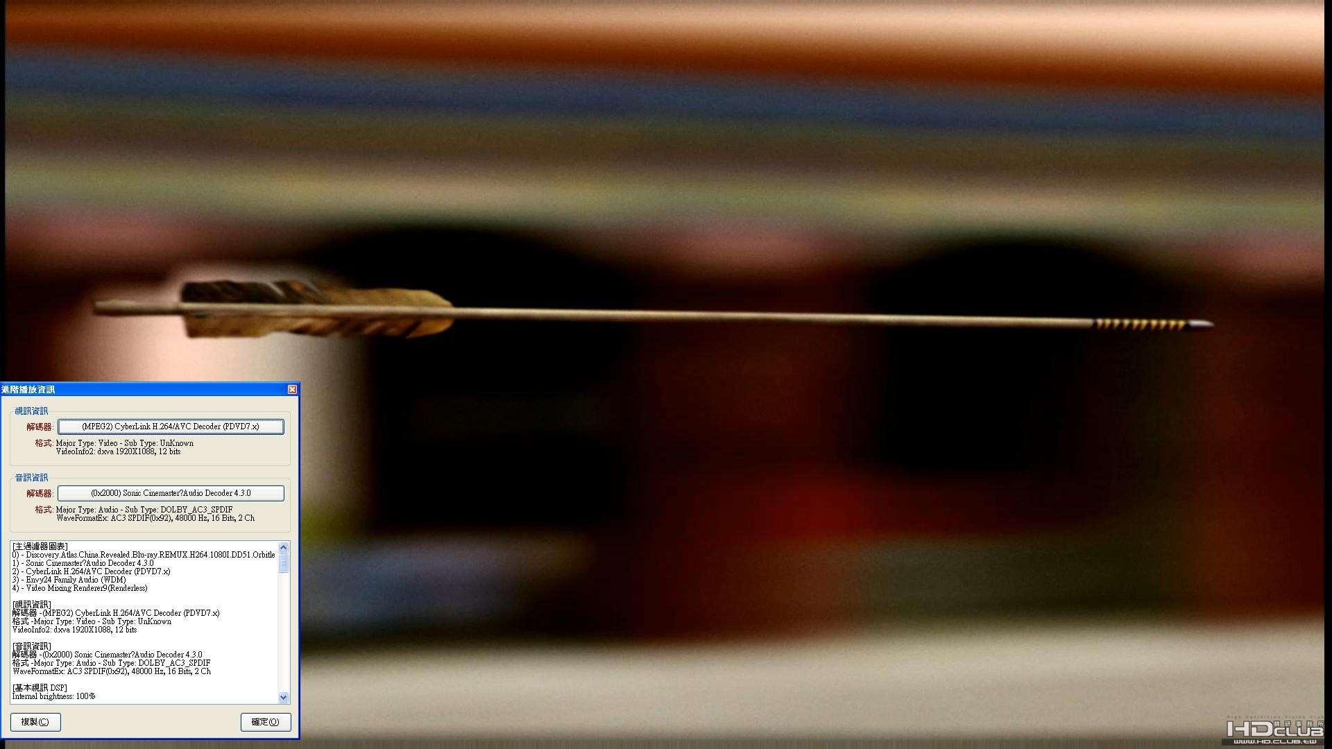

思路討論串的這張 2600xt UVD 硬解好像是 H.264 IVTC OK !
[ 本帖最後由 linjerin 於 2007-7-23 13:38 編輯 ]
 樓主| 發表於 2007-7-24 12:39:20 | 顯示全部樓層
思路原帖由 ape6886 于 2007-7-24 00:57 发表
FPS=23.xx -----------------------------> 正確 IVTC H.264
如果是 FPS=29.xx -------------------------> 反交錯
購買 ATI UVD 應該不會後悔 !

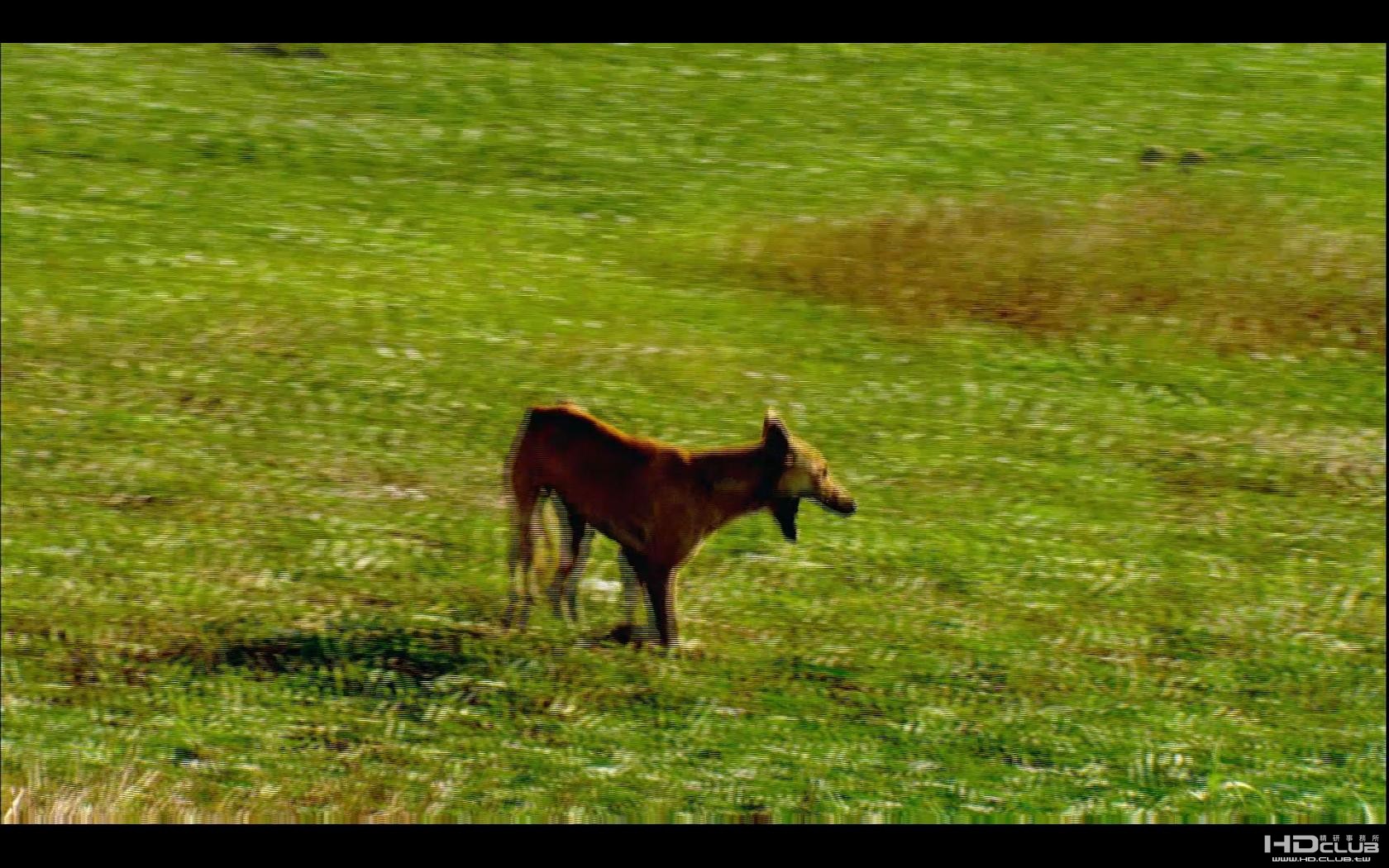

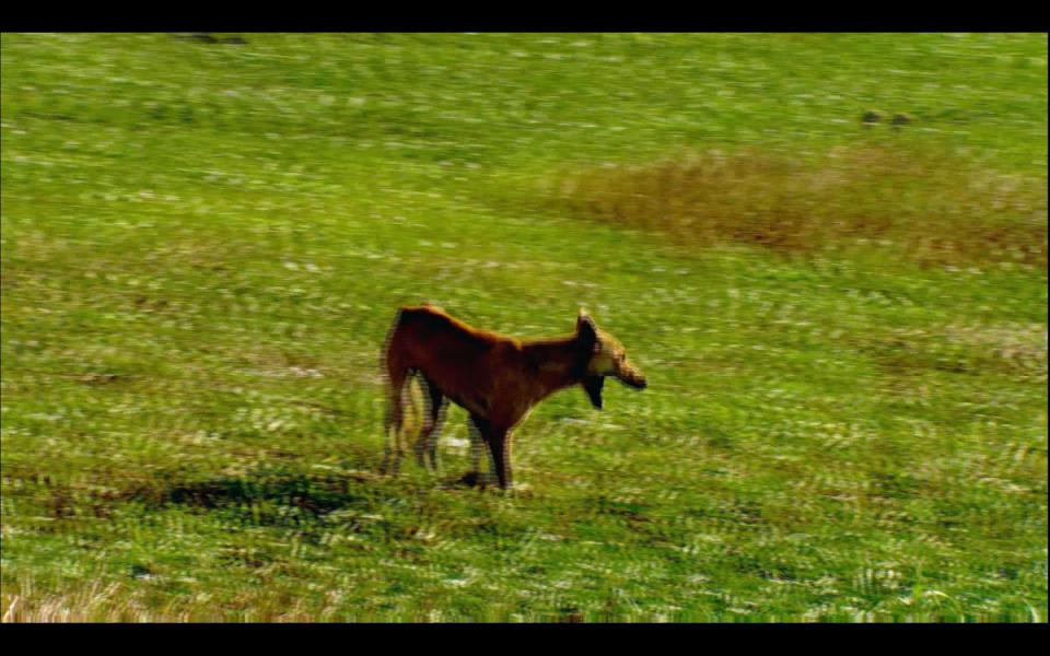

可以請司令 Check "那隻牽絲狼狗" VMR9 的 FPS or KMP (關極速) 的 OSD FPS ?
謝謝 !
 樓主| 發表於 2007-7-26 22:18:20 | 顯示全部樓層
已 check Italy, 果然 VMR9 = 29.xx with NV 7300GT+powerdvd H.264 decoder 有拉絲

Check 過 Discovery Atlas China 這段, 原本就是正確 24FPS (Flags 正確)
並非 UVD 特異功能, 以目前的 catalyst Driver 還不能實現 UVD 的解碼及處理能力 !
Discovery Atlas Italy, Brazil, Australia 照拉絲
