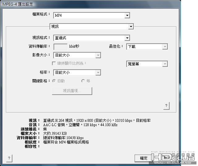

並且透過網路教學,用 QuickTime 7.6 內附的轉檔方式將 mov 轉為 mp4 ~
轉檔設定-如下圖:
轉完後,在電腦上用 KMP 播放一切正常,解析度跟原始檔相同。
但是我放到 "隨身碟" 中,拿去給 PS3 讀取,不知為什麼就是不行 !! 我試過好多次了....

發表於 2009-2-16 05:28:24 | 顯示全部樓層
有放到VIDEO資料夾中?

早上已經試過了,在隨身碟中建立一個 VIDEO 的資料夾,再把我轉過的 MP4 丟進去....
目前測試都可以順利播放。^ ^ 所以問題可說是暫時解決了 !!
