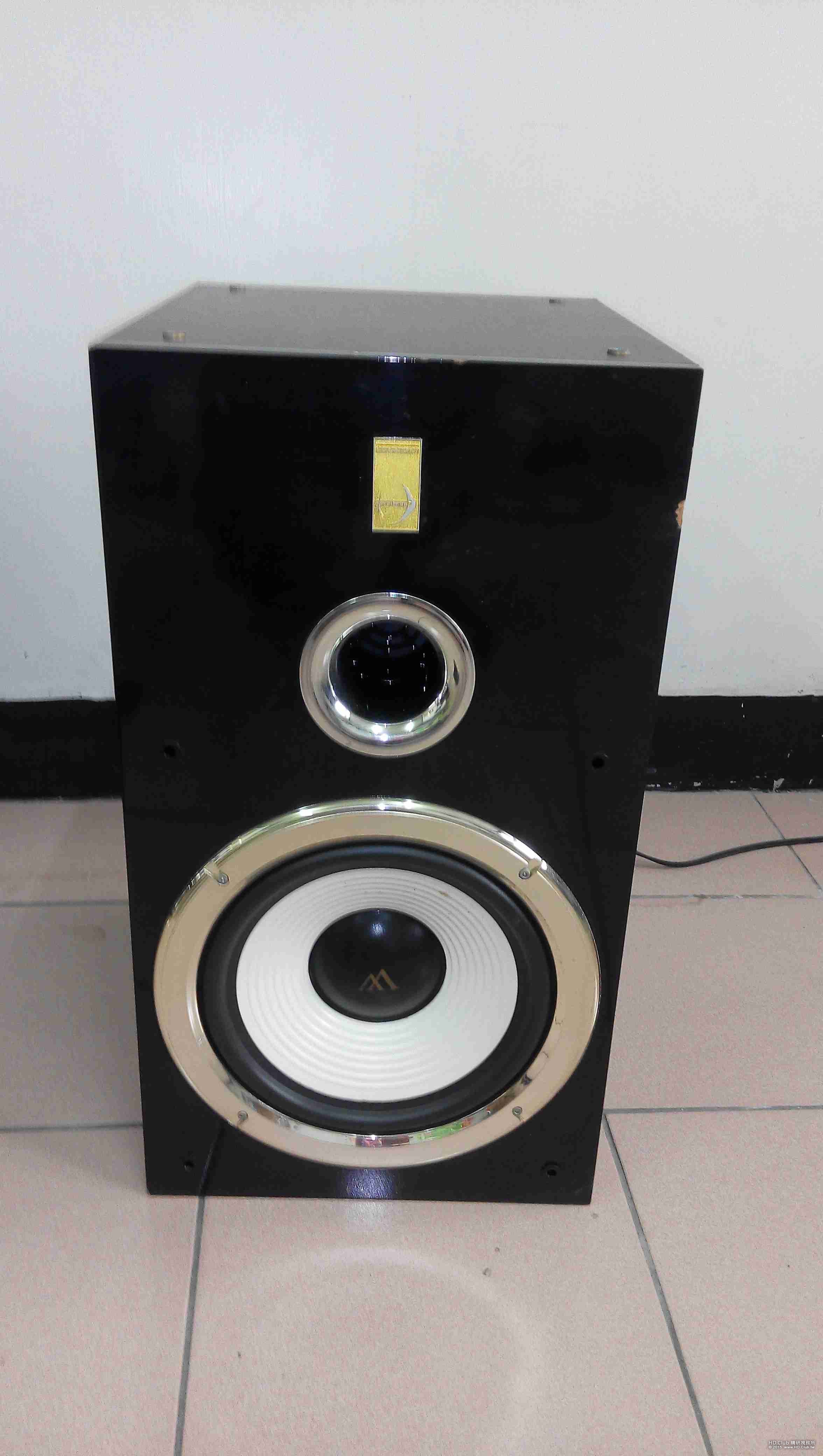

發表於 2015-6-13 16:37:38 | 顯示全部樓層 |閱讀模式

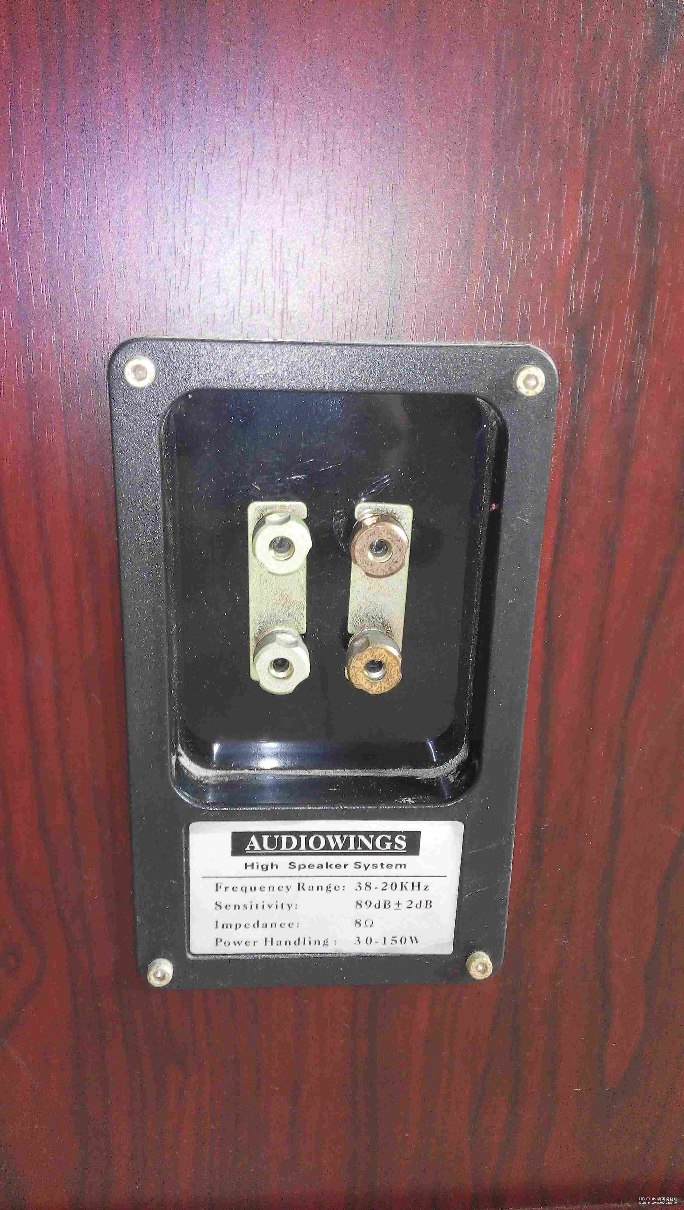

請問前輩們以下喇叭是甚類型的.是低音的嗎
只有上面和底部四個角邊有四孔類似螺絲孔
要如何接線才能發出聲音

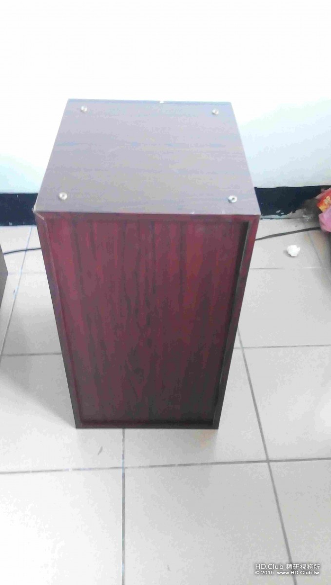

發表於 2015-6-13 18:47:53 | 顯示全部樓層
背面也請拍一下
一般接線都是在背面
發表於 2015-6-13 19:05:20 | 顯示全部樓層
看來後面應該有現成的紅黑喇叭線了, 只要接在擴大機的喇叭輸出就會發聲了(記得擴大機音量先調小)
前提是你要有兩聲道或av擴大機跟訊源。。。

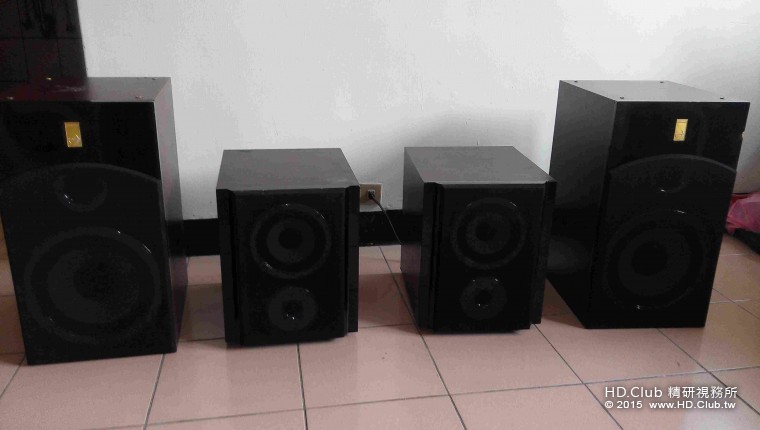

 樓主| 發表於 2015-6-14 09:20:16 | 顯示全部樓層
背面是沒有任何接線端子.跟一般喇叭左右兩邊一樣是平面的沒有任何東西
另外還有兩隻小一點的.背面就有四個端子.接擴大機是有聲音.有疑問另外兩個端子是什麼用途
發表於 2015-6-14 11:10:27 | 顯示全部樓層
有背面就真相大白, 應該是可以雙線分音困惑了你
可以不拆連接片一顆喇叭用兩條喇叭線(或拆連接片後用4條喇叭線)連接一部amp,或同時連接兩部amp來推高低音(但應無此必要)

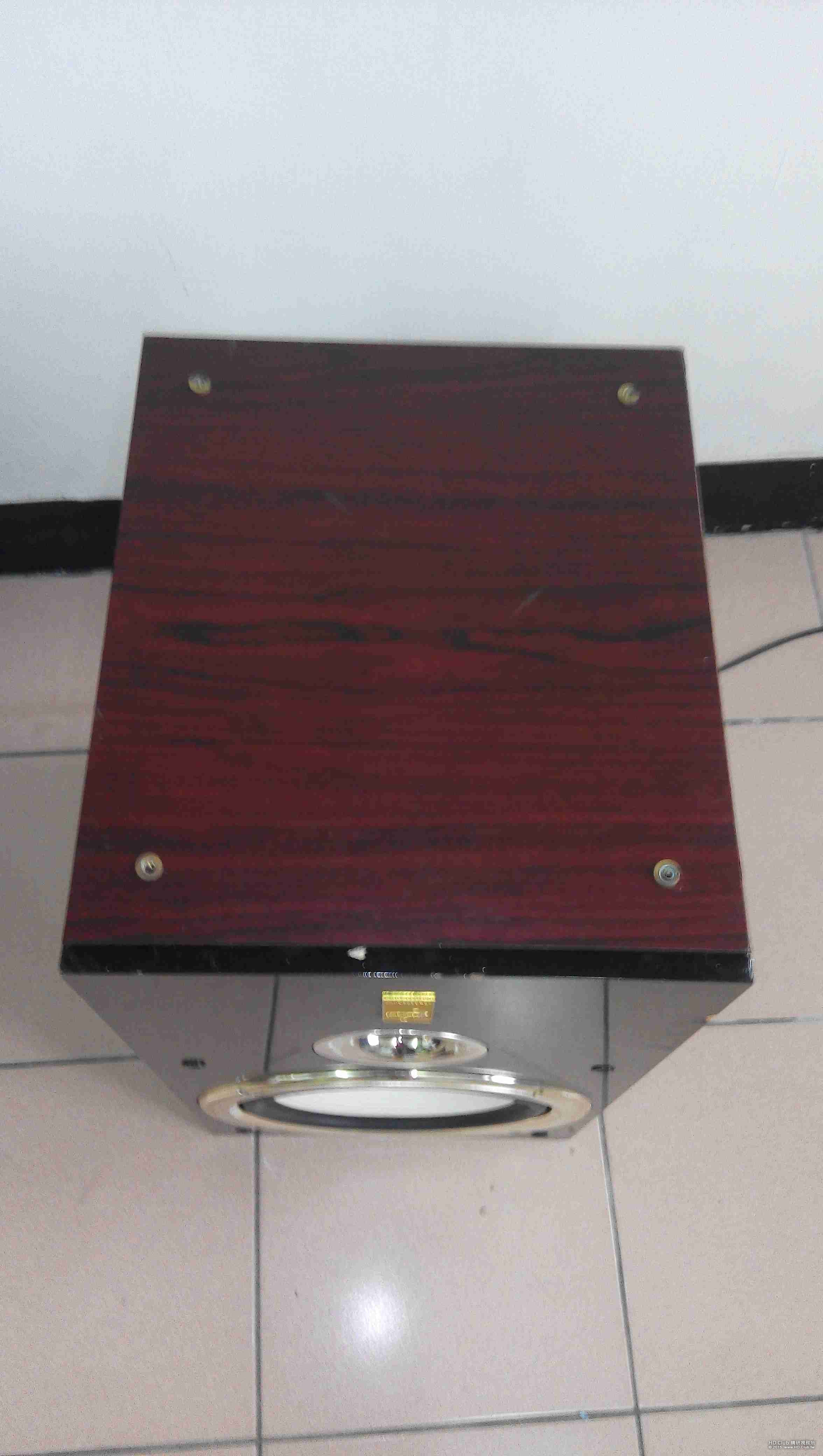

 樓主| 發表於 2015-6-14 12:31:48 | 顯示全部樓層
現在是大的喇叭都沒有可接線的地方.只有上面和底部有四個螺孔
如圖 .背面是空的
