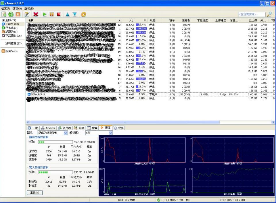

我的是中華電信光纖10M/2M,如圖,全局停止下載只留此單一檔,載速定在1.1M/s不動,請問這是極速了嗎?
可是光纖10M不是應該載速達10M嗎,那1.1是...?怎麼計算的?
附註:這不是PT的種子喔...

公式如下
10/8 = 1.25
1.25 * 0.9 = 1.125MB
8:是換真的MB
0.9:有10%的損耗率
[ 本帖最後由 unject 於 2009-2-17 01:10 編輯 ]
發表於 2009-2-17 01:14:44 | 顯示全部樓層
通常網路標示的速率都是bps( bits per second),而電腦程式常常顯示的單位是Bps(Byte per second)
1 Byte = 8bit ,所以數字上就有差異囉!
一般說的100Mb或1000Mb網路,其使用單位也是bps,這個是慣用方式,也不是電信業者故意的
我也是用中華電信10Mb光纖,最大速率也是1.1MB--1.2MB左右
不過這是要有大水管,不然................................
以上資訊請參考,謝謝。

回復 #7 sendoh0605 的帖子
看起來這就是極速了
因為我也是都跑到1.1M/S就不會再增加了
