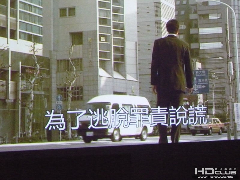

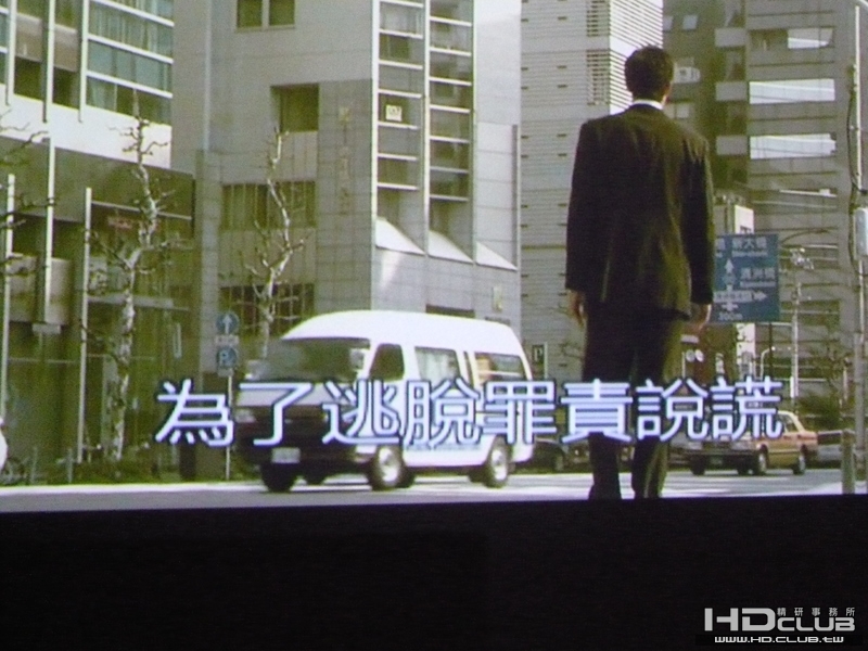

上圖為a-110 下為hd300a
本文章最後由 gagi0603 於 2010-6-13 00:47 編輯
上圖為a-110
上圖為a-110
感謝PCHTW 熱心答覆我A-110的問題 ,我再認真爬文一次原來是你已解說過 如下: (LPCM直接輸出到擴大機的Passthrough基本上需要BDISO/BDMV目錄,單檔的m2ts等檔案目前還無法做到。) 1.難怪我的江蕙藍光版LPCM5.1聲道輸出會破音!唉!希望簡易藍光選單出來就有解了! 2.我說有些格式不支援我找到原因了!原來一定要跟MKV檔名一模一樣,不像我之前那台HD300A,字幕檔名最後在多加個.chs或.cht 它仍會載入字幕! 3.我說字看不下去也找到原因了,請看貼圖 上為a-110 下為hd300a
下為hd300a
下為hd300a
原來是字幕底色不夠白,有點偏灰色, 而且又稍微從方方正正被壓成矮矮胖胖  加上我又是用投影機在看,四周都是暗的!
字幕自然和hd300a比起來看的吃力!
唉!? 這在下個韌體可修正嗎?
我現在只好要用投影機看電影時再從用hd300a播放!
看來!a110韌體可進步的空間仍很大,尤其是字型!
發表於 2010-6-13 00:56:57 | 顯示全部樓層
1.兩張圖比例明顯不符
2.你看你字幕是設藍色還是白色
