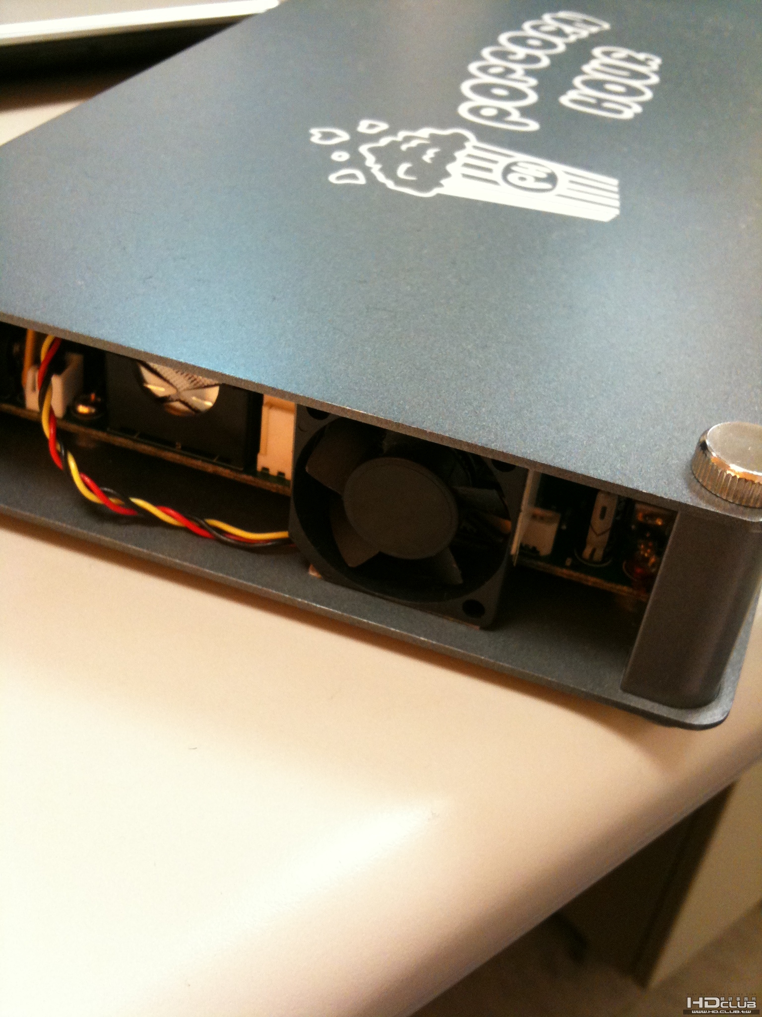

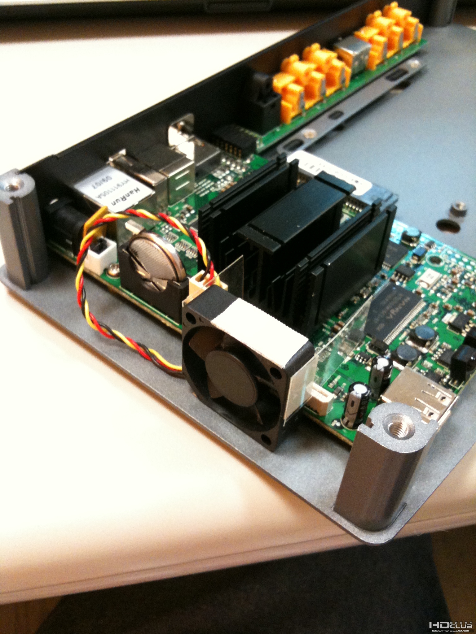

這是我的改機方式
免改機  裡面用一個 3 x 3 x 1 cm 的 12V 風扇 (小三PING)
只是用雙面膠 貼起來 而已  連續開機一個月 也不會當
[ 本帖最後由 kenkenchen 於 2009-9-10 15:29 編輯 ]

 樓主| 發表於 2009-9-15 09:48:46 | 顯示全部樓層
原帖由 <i>happypig</i> 於 2009-9-13 16:48 發表 <a href="http://www.hd.club.tw/redirect.php?goto=findpost&pid=311937&ptid=19751" target="_blank"><img src="http://www.hd.club.tw/images/common/back.gif" border="0" onload="if(this.width>screen.width*0.7) {this.resized=true; this.width=screen.width*0.7; this.alt='Click here to open new window\nCTRL+Mouse wheel to zoom in/out';}" onmouseover="if(this.width>screen.width*0.7) {this.resized=true; this.width=screen.width*0.7; this.style.cursor='hand'; this.alt='Click here to open new window\nCTRL+Mouse wheel to zoom in/out';}" onclick="if(!this.resized) {return true;} else {window.open('http://www.hd.club.tw/images/common/back.gif');}" onmousewheel="return imgzoom(this);" alt="" /></a>
裝了風扇....真的比較不會燙!!!不過風扇在轉的時候,會有惱人的高頻嘶聲??? 我裝的 3X3X1&nbsp; 12V 小風扇(光華買的).....那郭嘶聲滿清楚滴...... 有裝的都這樣嗎!?!? ...
我的也是有風扇聲 後來發現是因為風扇沒貼穩
以致風扇跟蓋子產生震動共鳴 (風扇 8000 rpm)
後來我貼較厚的雙面膠吸震就好了
我朋友則是貼在外面 (就是用上下蓋去接風扇)
也是一點聲音也沒有 只是凸出來 比叫不美觀
不過聲音就是真的沒有聲音
當然風扇有時要清一下 灰塵卡多了 也會  = =
