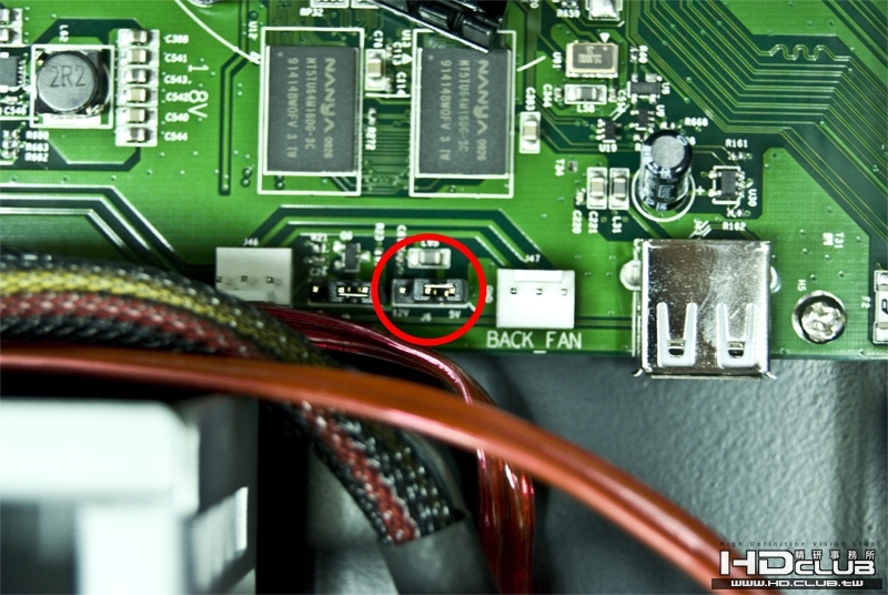

Q14: C-200需不需要另外安裝散熱風扇?
A14: 一般來說不需要,機殼內部有預留足夠空間,且硬碟抽取盒的設計足以應付散熱,但若同時安裝2顆3.5吋2TB硬碟在C-200內就可能需要。
風扇的選擇請選用6cm,12V或5V均可。安裝前先設主機板上的Jumper:
紅色圈起來的這個Jumper的調整可以設定3pin Fan的電壓。標準是5V可調至12V。Jumper底下的PCBA有印刷說明電壓的選擇。紅色圈圈隔壁的Jumper是用來設定是否輸出電壓(直接關閉不做任何電壓輸出)。
