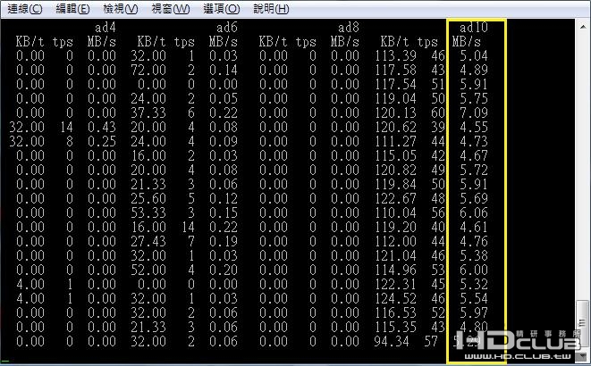

順便附上從NAS上,以NFS對C-200傳資料的數據
C-200 NFS速度(100M網路)
C-200 NFS速度(100M網路)
平均大概就是5MB/s上下,換算成頻寬大概50Mbps,只吃了100M的一半而已。
雖然現在家裡傳大檔案時已改用gigabit,但之前還在用100M時,以FTP和NAS對傳,是可以把100M吃完的,希望以後的firmware在速度上能夠再有所改善

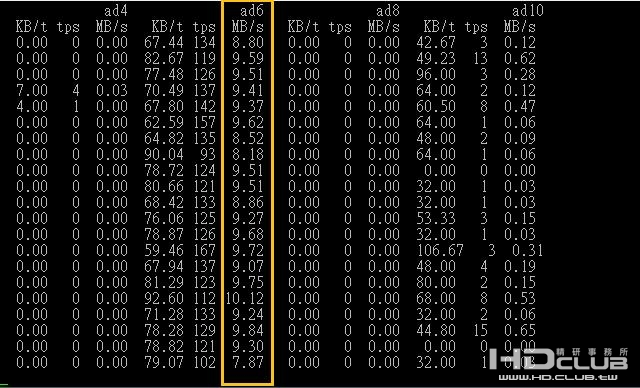

之前所列的數據是走NFS的結果。
剛剛我有再用NB對C-200直接做FTP,傳輸一個4G的檔案,平均下來的穩定速度約為9MB/s,實際上也算是蠻理想的了。
只是因為播放影片時,我這邊NAS -> C-200走的是NFS,所以我會比較著重NFS的表現。
由這個結果看來,tcp window似乎也不是越大越好,應該是適當即可,即使不用開很大,一樣可以把100M的頻寬吃滿。
後續我有再做一下實驗,這次是用C-200的檔案複製功能,從NAS上拷檔案,這樣的條件比較接近C-200播影片的情況。
(和上次的差別在於:上次是用NAS去mount C-200的分享空間,然後丟檔案過去,此時C-200扮演的是NFS server的角色;這次由C-200去拷NAS分享出來的東西,C-200只是NFS client)
C-200 <- NAS by NFS
C-200 <- NAS by NFS
結果傳輸速度也順利的拉到平均8、9MB/s以上,這樣子的傳輸速度,大概可以撐90Mbps的流量,拿來播片子已經綽綽有餘了。
看來上次測試成果不盡理想的原因,是C-200的NFS server效能不夠高。不過那也沒差,在播放片子的時候,和這個扯不上關係。
附註:我的網路環境,100M用的是ASUS WL-520GU,灌tomato當我對外的router。
另外值得一提的是,我有另一台Buffalo LSW3-GT-5EP gigabit switch,當C-200接到這台時,即使用的是10/100MB的設定,跑起來依舊沒有接WL-520GU時來得順暢。
