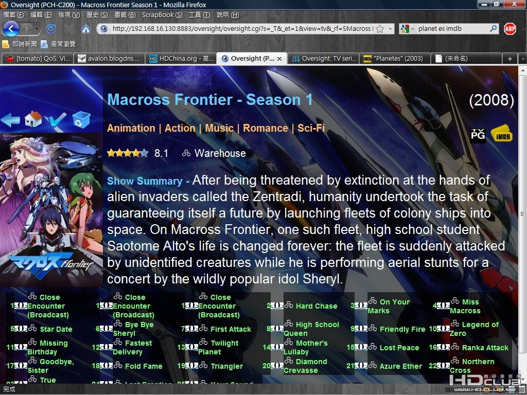

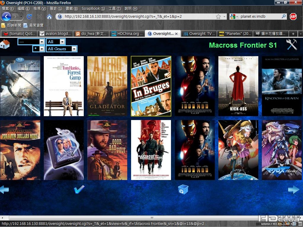

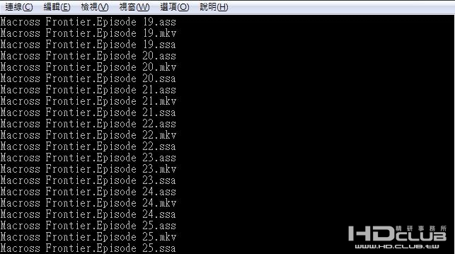

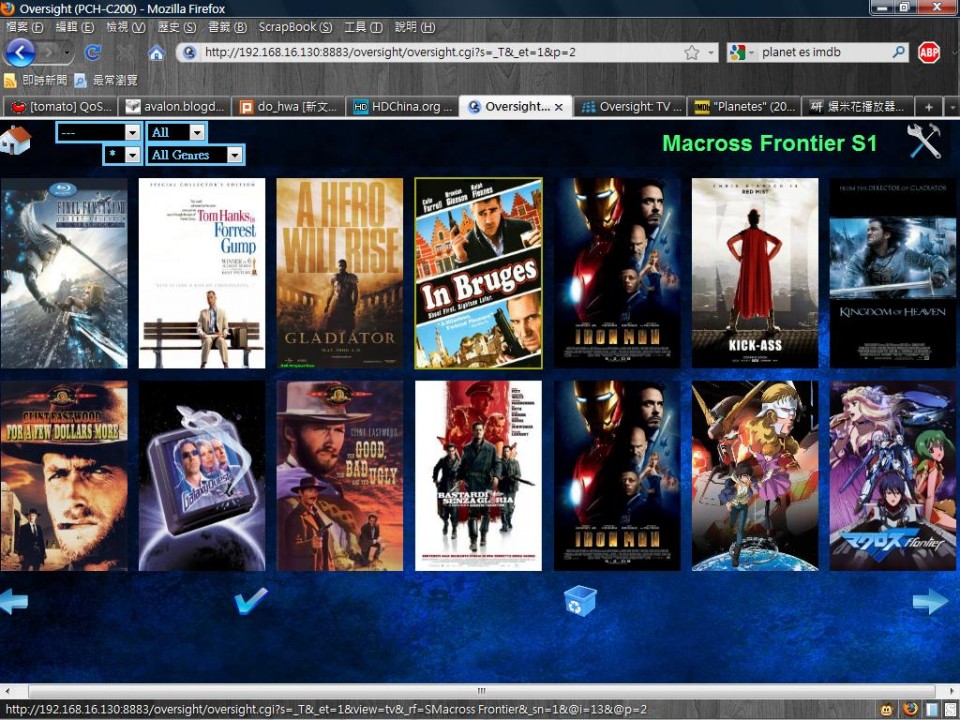

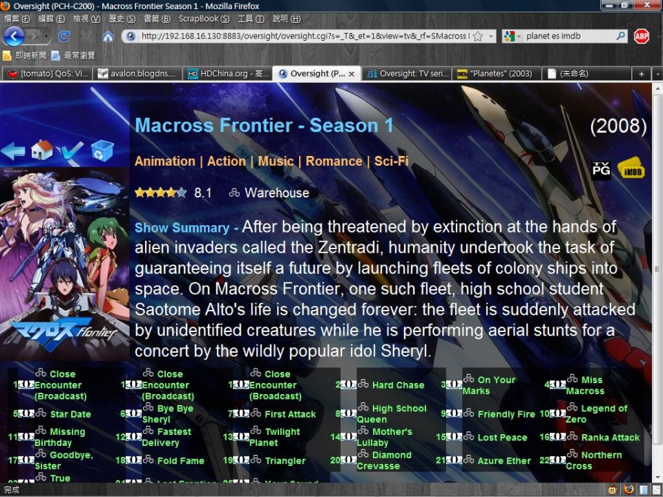

發表於 2010-7-31 04:07:16 | 顯示全部樓層
本文章最後由 BomberChang 於 2010-7-31 04:11 編輯
試了一下OVERSIGHT的影集功能,確認是OK的,不過要修正一下我前一篇錯誤的認知:
檔案名稱必需符合OVERSIGHT的命名規則,讓它能認得出影集名稱、第幾季以及集數。
(格式可以參考這裡 http://www.networkedmediatank.com/showthread.php?tid=32556)
以Macross Frontier為例,我是用這種格式:
這是OVERSIGHT生成的海報畫面(因為我的NB只有1024x768,所以看起來的感覺和電視會不太一樣):
點進去之後的畫面:
每一集的名稱都會列出來,而且選到不同集數,劇情簡介也會跟著一起改變。
試了手邊的Macross Frontier和Gundam 00 第二季,都是OK的。
