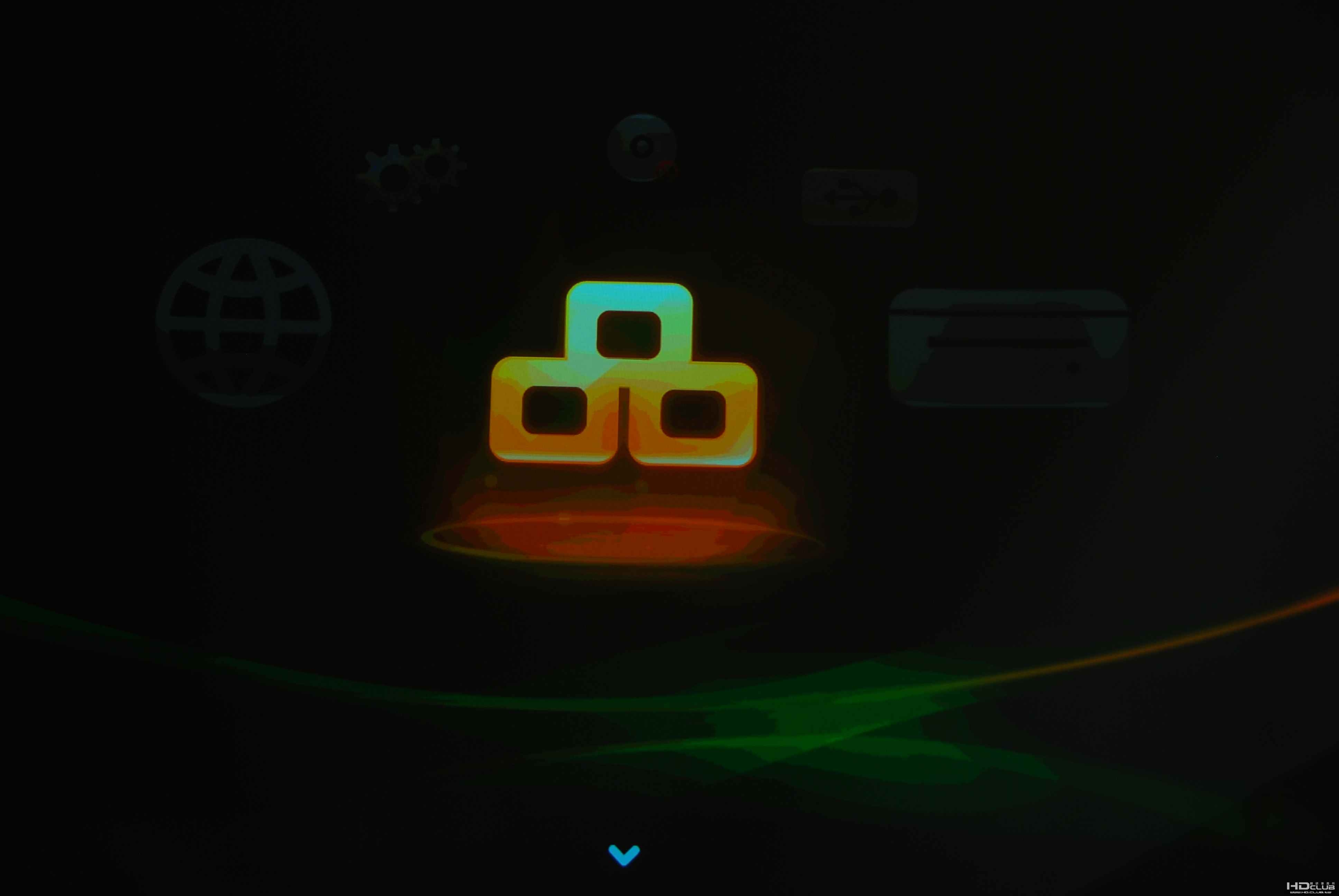

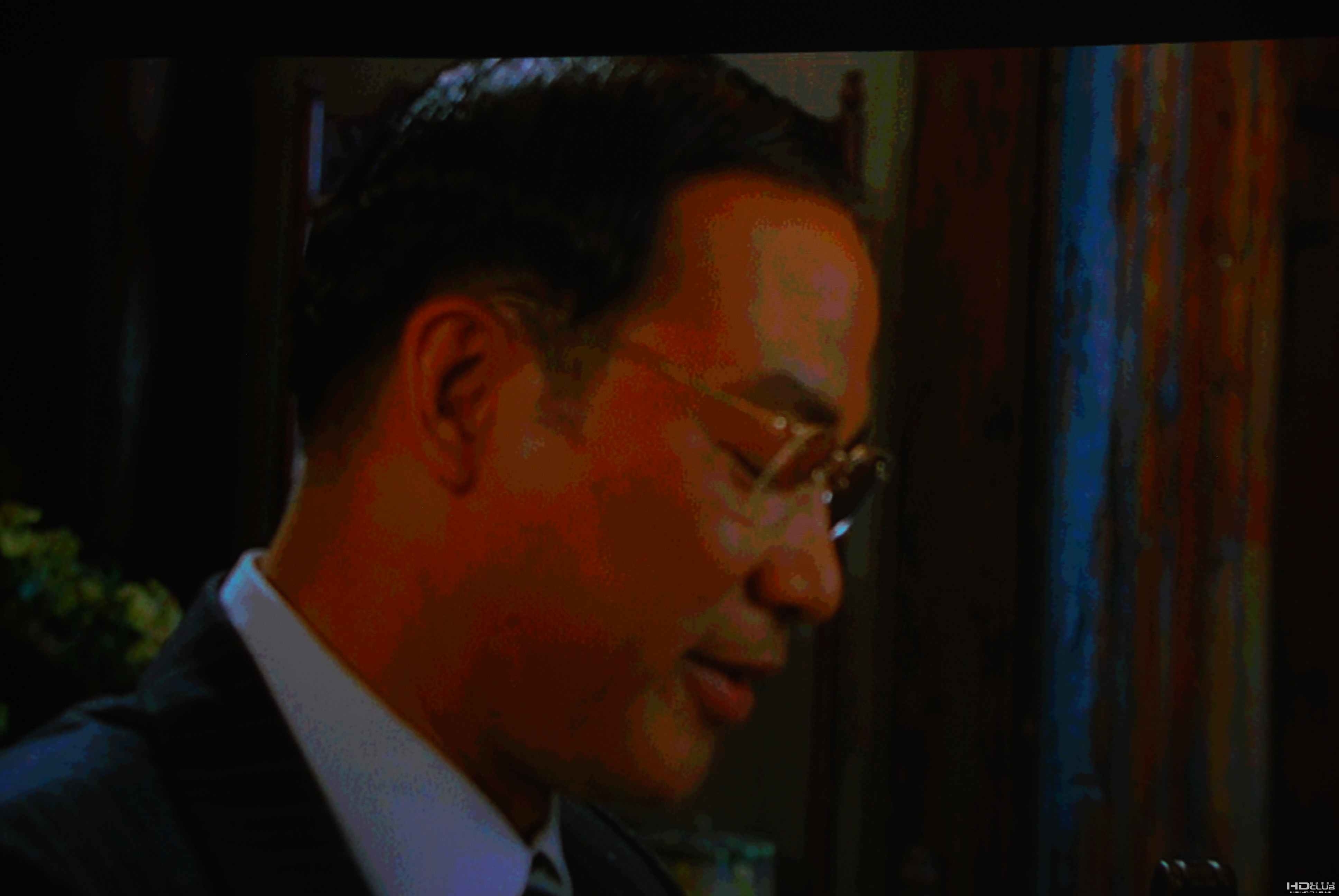

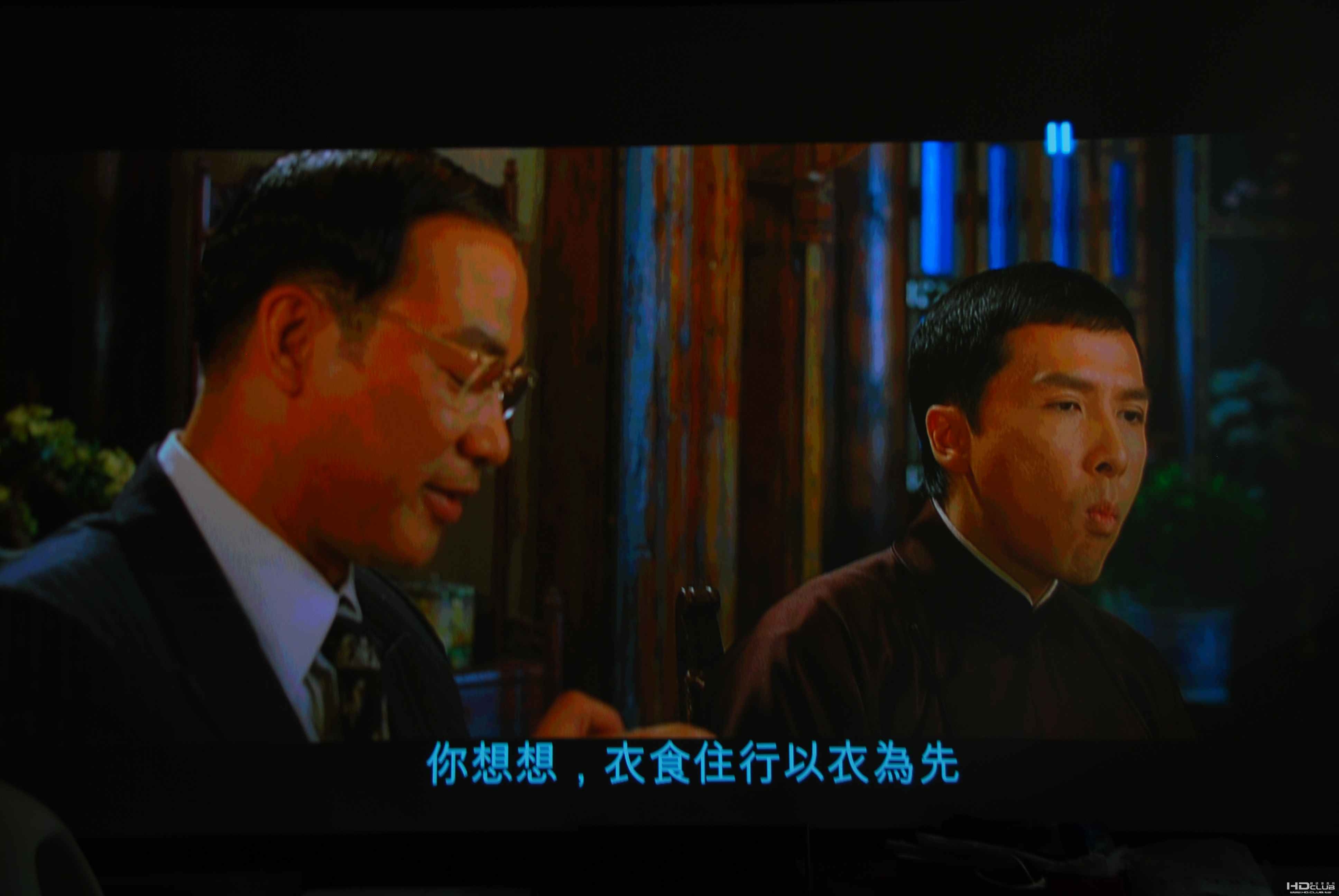

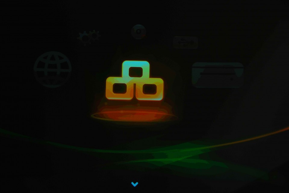

之前的解決方法是重開機1~2次左右就會恢復正常
但這次要開機更新韌體時,很不巧的又出現一樣的情況, 當下直接更新韌體
結果更新完韌體後重開機N次(N>15),情況完全一樣, 再也恢復不了..
除了畫面, 功能部份正常!
影片畫面如下:  1080P變成油畫畫面!?
同格畫面拉近一點拍的圖
請問有其他用戶曾經發生過跟我一樣的問題嗎? 如何解決?
感覺是否HDMI輸出的問題?
對了, 這情況會連帶影響到我其他設備的顯示畫面也變相同油畫化
我設備為
AV AMP : yamaha VX-663
播放器材: C-200 跟PS3
投影機: Optoma HD803
接法為PS3與C-200皆輸入到AMP, 而AMP的HDMI OUT接到投影機
也試過直接將C-200輸出到42吋電視 Benq PQ4242, 情況相同
請問如何將我的油畫變回到HD?
發表於 2010-8-29 01:03:28 | 顯示全部樓層
本文章最後由 PCHTW 於 2011-11-24 15:47 編輯
請問PCHTW大我的C-200 在這次改版前就曾經發生過開完機後畫面整個變得如附圖 138014
結果更新完 ...
Alexruru 發表於 2010-8-29 00:52
這是個奇怪的狀況,請您先到韌體更新-->回復出廠預設值。
如回復以後沒有改善,將C-200關機,將所有的HDMI,硬碟與USB裝置移除,重新接上HDMI(不接硬碟或USB等儲存裝置),然後重開機。
這一版100821韌體的HDMI Driver有更新,詳細的HDMI相容等狀況待確認。
