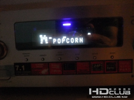

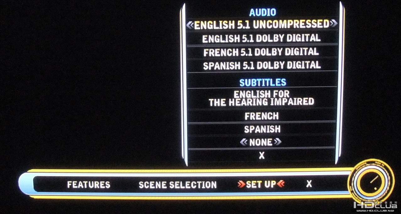

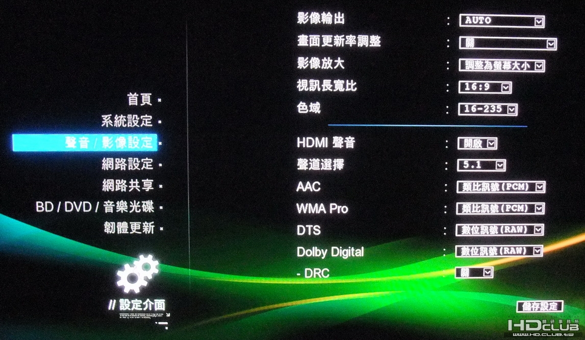

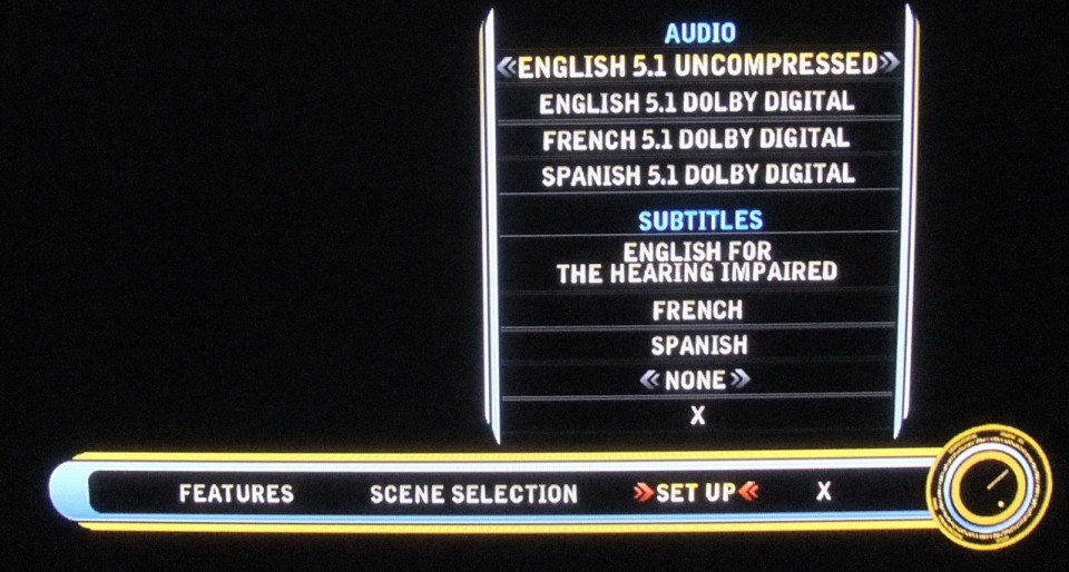

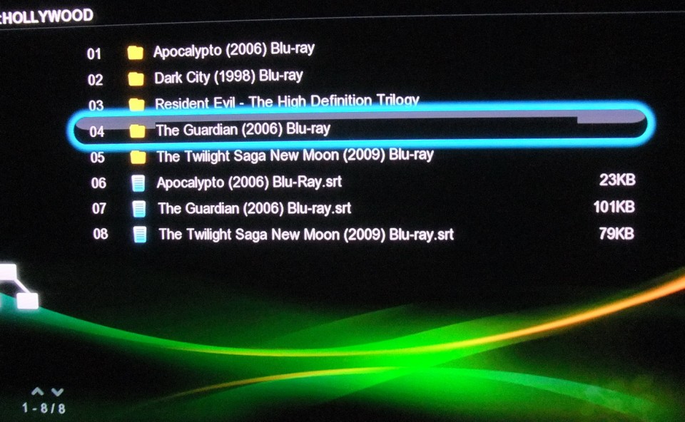

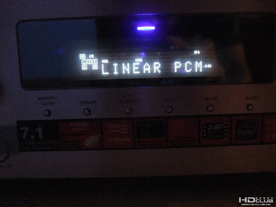

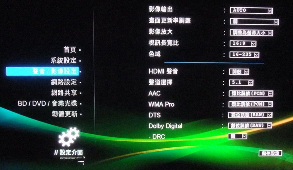

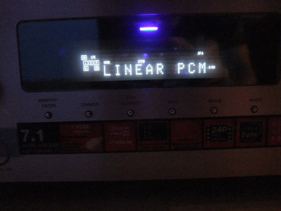

我先把問題分成兩部分: 1.停止播放lpcm影片後,擴大機多聲道解碼燈仍亮著; 2.播放lpcm影片後再播truehd影片,info按鍵正確顯示truehd,但是擴大機收到的是lpcm (這兩個部分並無限定哪個影片,只要符合敘述說的音效格式都會這樣)

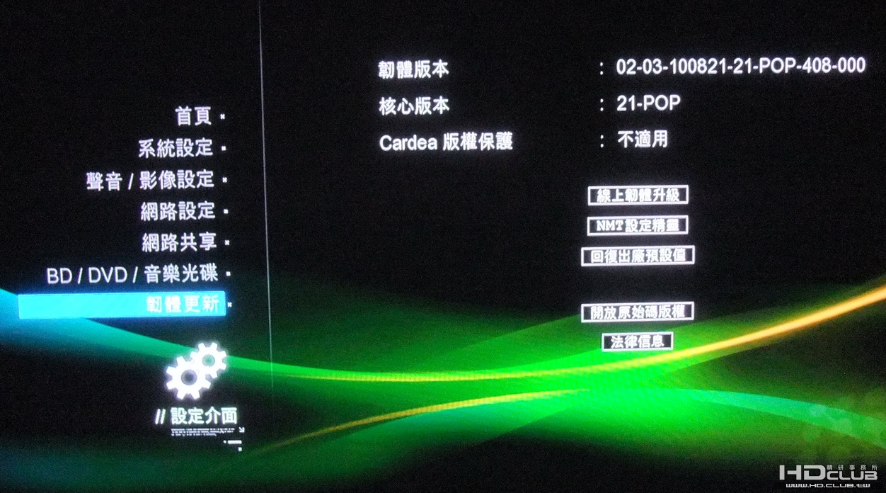

A-200轉生C-200(八月韌體)
A/V設定頁面
播放美板原盤BDMV-海防最前線
選擇LPCM5.1聲道
擴大機正確解碼亮燈
但是...STOP後燈還是亮著,且變成7.1聲道

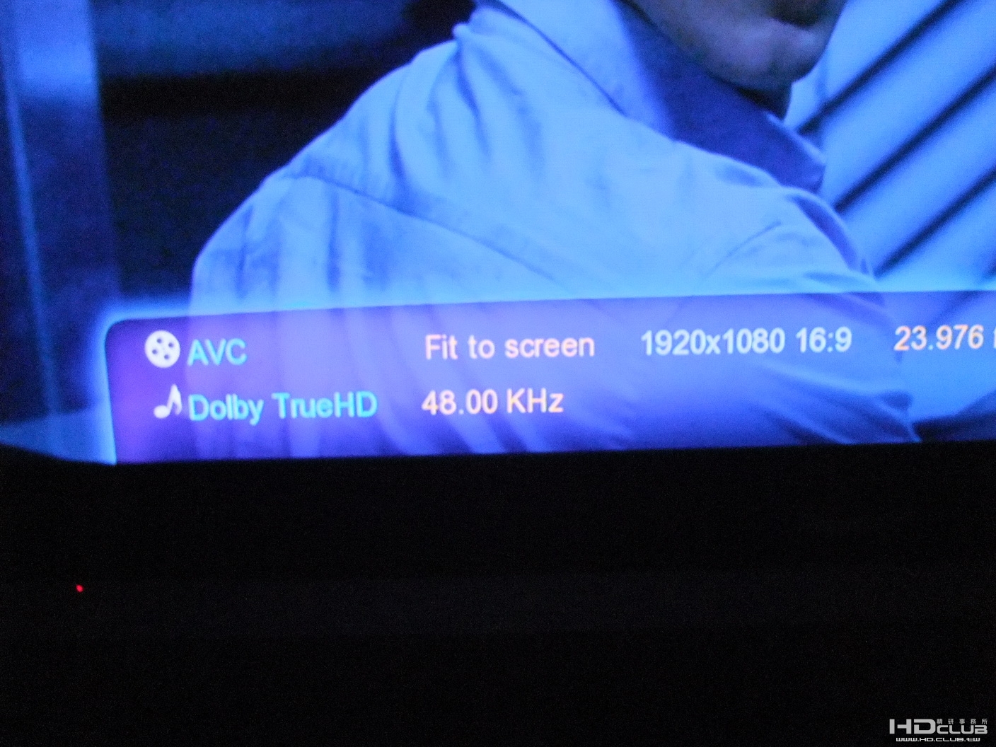

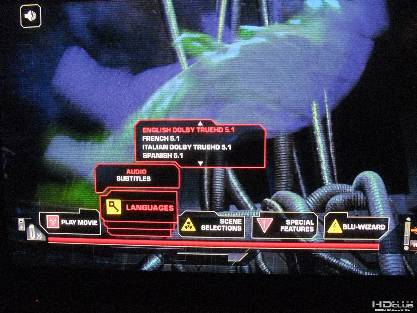

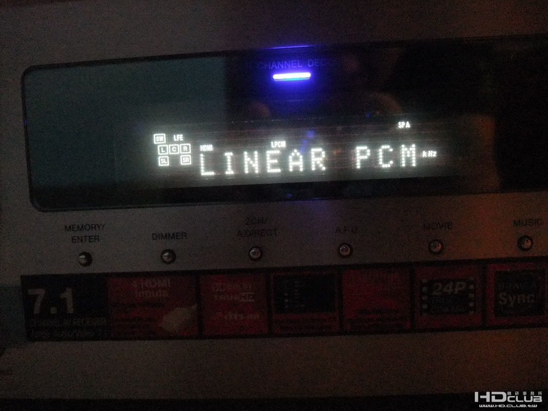

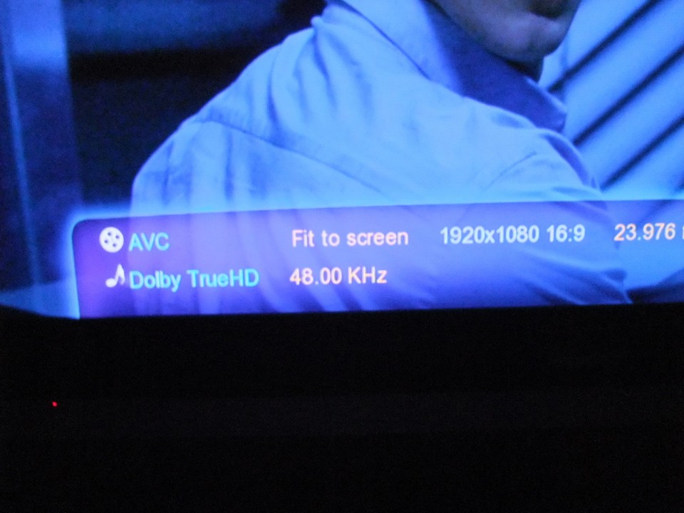

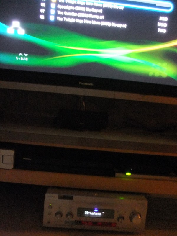

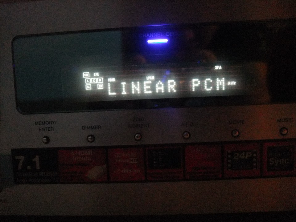

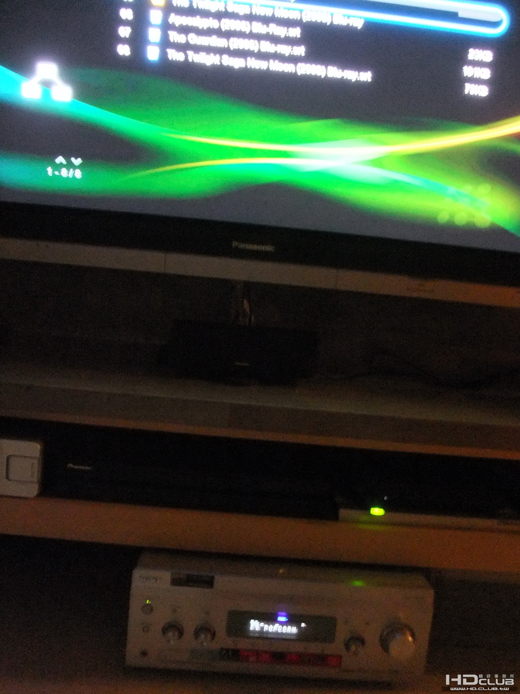

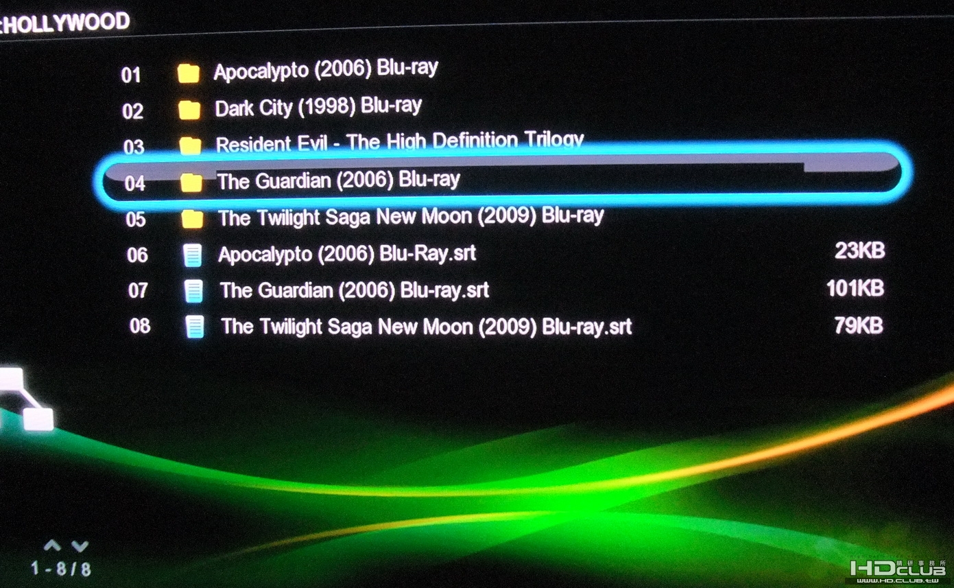

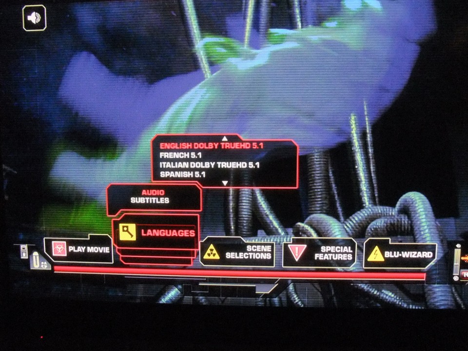

第二部分:
接著播放惡靈古堡1美版原盤(為了truehd特地買的)
INFO資訊正確
但是...擴大機顯示LPCM5.1
