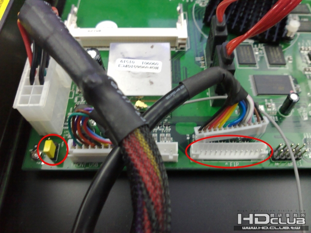

2.   9、10轉角,陳兄應該是指這一個Jumper吧:
這個Jumper的作用是在測試C-200前端面板左側的電源按鈕是不是工作正常,測試方法如下:
A.  拔掉C-200的FIP排插(連接C-200前端VFD LCD的排插),如圖右側標示。
B.  將Jumper短路如左側圖示,也就是將中間的Pin針與GND的Pin針用2 Pin Jumper連接。
C.  這時打開C-200後面的開關,C-200會在不按前端電源鈕或遙控器鈕的狀態直接開機。
D.  如果按下前面電源開關不開機的情況而使用Jumper可開機,則前端LCD電路板可能有故障需要送修。

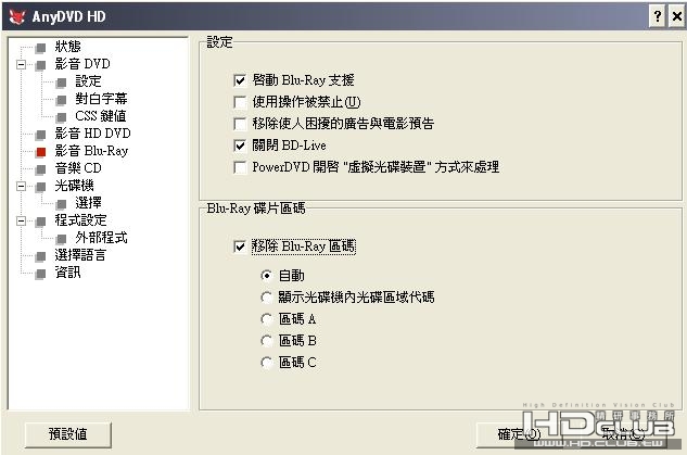

5. 移除BD區碼保護的方法:以狐狸為範例,請勾選移除Blu-ray區碼選項。請注意選取的同時BD-Live也會同時被關閉。
