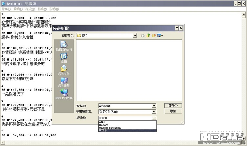

發表於 2010-9-16 12:14:41 | 顯示全部樓層
弟新手請教
比如下載字幕為
ABC.chn.srt
打開word確定為繁體字幕
再把 ABC.chn.srt 改成  ABC.srt
放再C200 無字幕
同理 ABC.cht.srt  改成  ABC.srt
放在C200 是一定有字幕
原因是弟使用軟體下載器 大部分為 XXX.chn.srt
都無法再C200 使用下顯示字幕
1.是否弟沒有更新軟體
2.是否下載 XXX.chn.srt 都不可使用
tks
發表於 2010-9-16 12:50:29 | 顯示全部樓層
所以要看到字幕 就要改成ABC.SRT 對吧
一開始CHN改完也不能看應該是編碼問題... C200 吃 ANSI 還有一個忘記了 uni-8還是 BIG5...
用SAVE AS方式改編碼
字幕往前面翻幾頁 有討論..
發表於 2010-9-16 13:56:17 | 顯示全部樓層
本文章最後由 PCHTW 於 2011-11-24 17:59 編輯
弟新手請教
比如下載字幕為
ABC.chn.srt
1112 發表於 2010-9-16 12:14
這裡以阿凡達外掛字幕做說明:
1. 如果您的影片主檔名是Avatar.ts,那麼外掛SRT字幕檔名就必定要是:Avatar.srt。檔名的部分目前沒有例外,一定要與主影片檔名一致。
2. 繁體中文外掛字幕的編碼支援UTF-8與ANSI(Big-5)。用記事本打開然後另存新檔可以存成相對應的編碼。請看下圖:
3. 目前比較建議編碼設為UTF-8。
