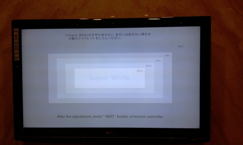

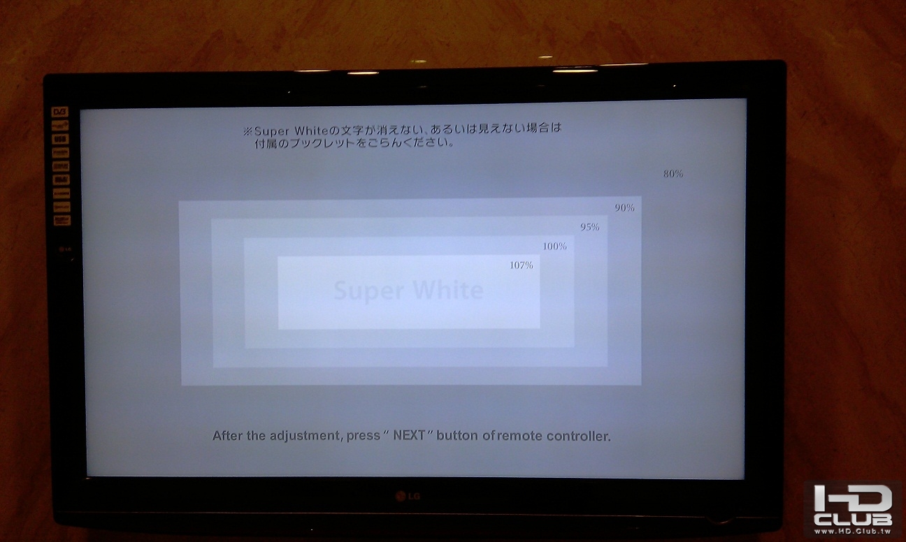

另外再請教PCHTW大, 我在幫朋友剛買的c200接電視校色時, 在CONTRAST上發覺接ps3都不會出現的問題, 那就是 Super-White (107%) (whiter than white)會出現, 起因是C200的 xvYcc/Super-White不能像PS3一樣能選 on-off (而且PS3的super-white就算要ON, 還要搭video output=YCbCr), C200被強迫 enable, 這麼一來在一台跟據rec˙709上校正過的 display上鐵定會出現 washed out white 的問題, 解法就是強制用 C200的0-255色域,但如此一來又會在一些display產生問題, 煩請考率在下一firmware中加入xvYcc ON/OFF option.

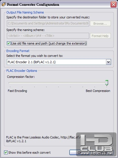

但是不是請教您的Flac製作軟體是?我們這裡測過其他的FLAC不會這樣,推測有可能檔案切割時起始與結束所應嵌入資訊有遺失,或者是軟體無法讀取該格式。

xvYCC目前沒有辦法做On/Off,相關的設定目前也沒有辦法在韌體上做控制,我們會提Wish List,希之後的韌體xvYCC可以在設定頁面做獨立的開關,如可能的話也新增一些不同的設定(如針對SD使用BT.601)。

我是用WINAMP->send to->Format Converter 選 FLAC Encoder 2.1 (libFLAC v1.2.1)做轉換.
