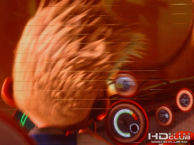

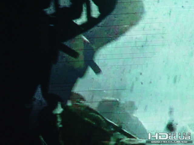

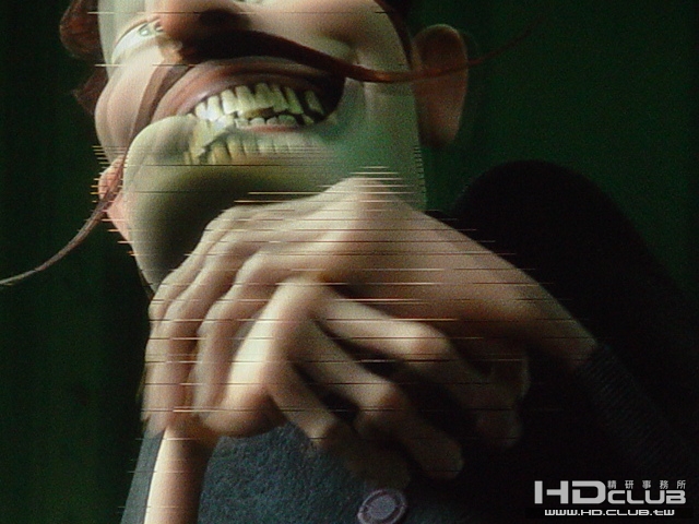

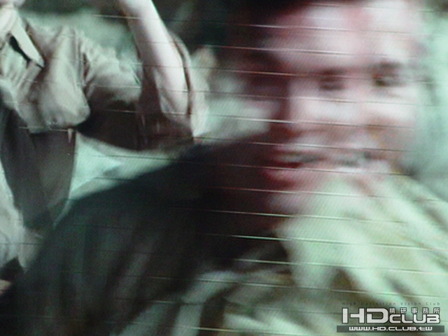

5/15收到參加精研團購的C-200機器後直至目前的所有問題:
1.HDMI輸出設定1080P mode的時候,水平移動的時候一直有惱人的水平線條,看了真是礙眼...要改成1080i才不會出現
  (請見附件照片!)

發表於 2010-5-16 15:12:53 | 顯示全部樓層
回覆 158# 的帖子
1. 沒碰過這個問題!

本文章最後由 PCHTW 於 2011-11-23 14:22 編輯
1. 麻煩提供電視型號,HDMI線材長度,與HDMI線材的規格,如果您不是用隨機附的HDMI線的話。
另請問除了1080p以外您是否有設定其他視訊輸出參數?如幀速率調整的24p?有的電視並不支援。
