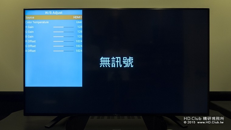

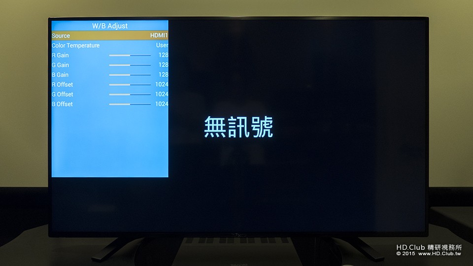

有關色溫的部分,InFocus原廠內部的設定值有幾組設定可以調。印象中在"標準"的色溫設定值比較接近D65的檔位。
另外您說的沒有錯,原廠的Menu只有開放亮部的調整拉吧,但是如果使用秘技進入工程模式,暗部的調整選項就會出來了:
您想要的就是Offset的那些吧?
