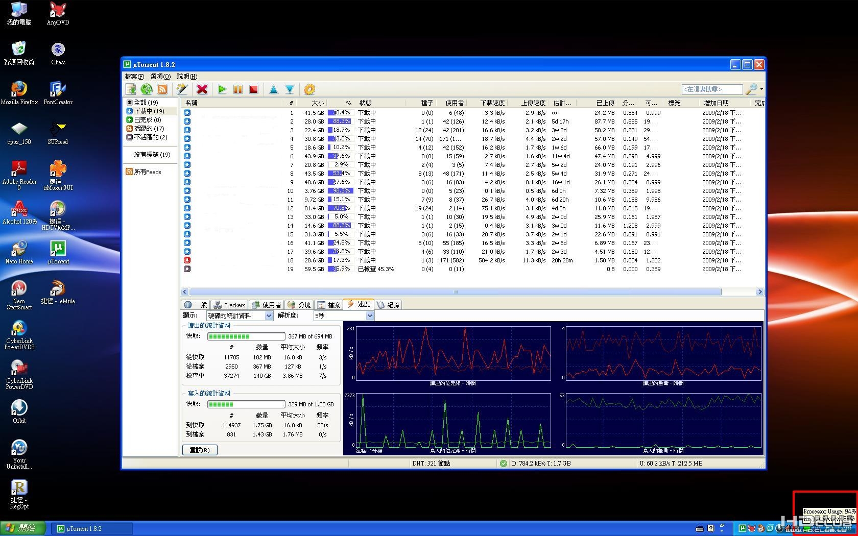

處理器:P4 3.2G
主機板:技嘉G31MX-S2
記憶體:創見DDR II 800 2Gx2雙通道(非JETRAM)
系統:Windows XP SP3
如圖,只跑uTorrent,看看右下角紅框處,CPU使用率94%!uTorrent已經算是最不吃資源的BT程式了吧,還能耗掉CPU 94%,等於開這台電腦只能跑BT...
因為系統太久沒整理?抱歉,剛剛重灌完...
因為硬碟太老太舊、太久沒重組?抱歉,硬碟是新買的梭魚12代...
所以,我找不到理由了,結論...單核心時代終結!

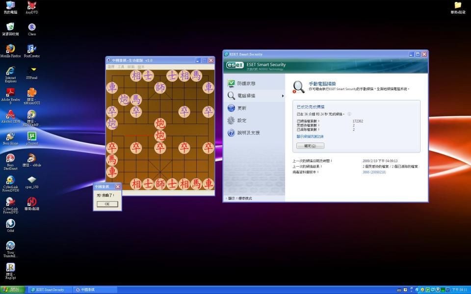

剛剛掃毒,抓了兩個木馬,CPU使用率降到40~60%,不過與昨日下行速率七百多來比,目前只有近500,下載檔案也比昨天少一個(下完了),這些也許都是變數,我再觀察觀察!
即使如此,光用ut還是耗掉CPU 40~60%,還是感到太高了吧!這顆P4 3.2G還真是快頂不住了...
我想,同時下載體積太龐大是否也是高使用率原因,畢竟同時下載量高達幾百G...
回樓上,我下載的都會看完唷!別看單檔都那麼大,那都只是一部電影(源碼高清封裝),所以看來很大,但是幾天下完一部,幾天看一部,不難吧...
ps:旁邊的象棋,我執紅棋,我贏了...呵呵...
死木馬...
死木馬...

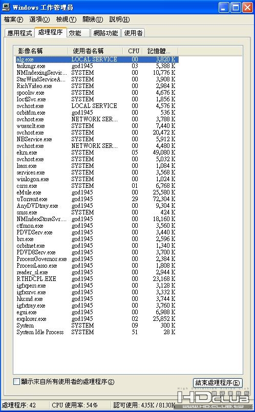

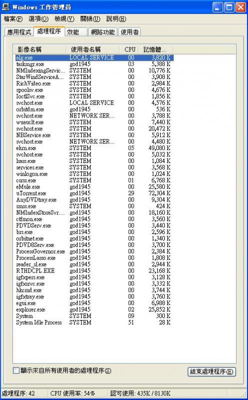

由處理程序來看:
系統使用45%,另外較大的便是防毒及uT,各使用CPU 13%...
看來問題在系統!可是要重灌也說不過去,因為才剛重灌完說!
而且我也沒亂灌一堆軟體,由上圖來看,桌面上的是我這台電腦所有軟體了!應該都很基本吧!而且近半數免安裝...
硬碟也掃過毒了!
難道是因為SP3?它應該沒那麼大包吧...!又不是VISTA X64 Ultimate SP1...(我見過最大包的升級包)

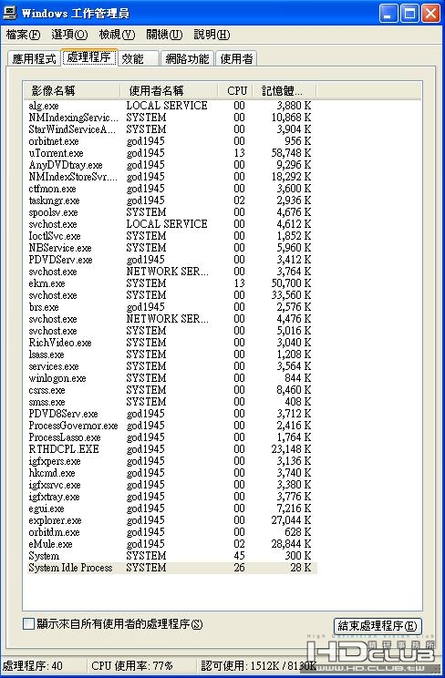

剛剛使用了Windows優化大師,效果顯著!
如圖,系統使用由上圖45%降為下圖9%,差真多!
以前挺看不起這種沒啥路用的程式,沒想到還真的有效!
但是ut的使用率還是粉高說...!

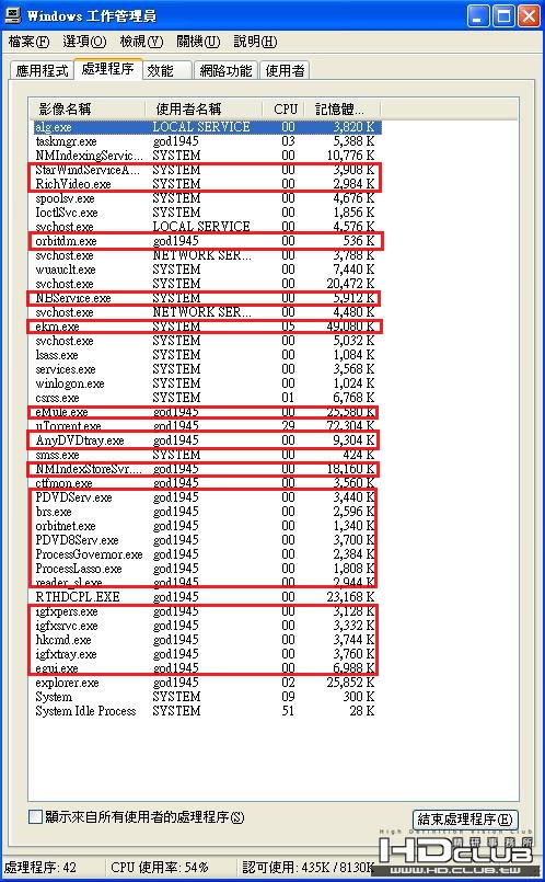

發表於 2009-2-20 23:06:07 | 顯示全部樓層
红框中的執行項目 , 是以往經驗中 , 非系統啟動服務的外來程式 ,
不知哪一個是你的防毒軟體 ? 除防毒軟體外 , 可強制停止執行 ;
有些常駐程式雖然顯示無佔用 Cpu 資源 , 但會透過使用 System
服務來動作 , 把賬算到 System 頭上 ; 另外某些非原版 OS 的安裝片
已被動過手腳 , 幫你開了不少後門 , 此時 Task Manager 也是無法正確
顯示的...

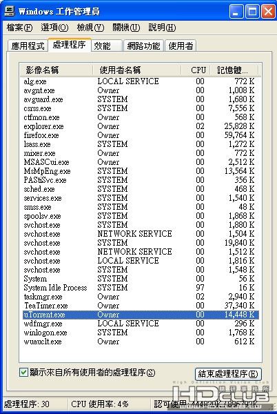

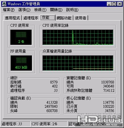

下圖是我的 2.2 GHz cpu 狀態 .(系統是七年前買機器時附的原版 OS)
我的 utorrent 也有在下載幾部 HD 以及 DVD 的影片 ...
而且同時有三套防毒與防木馬程式在執行監測中.
