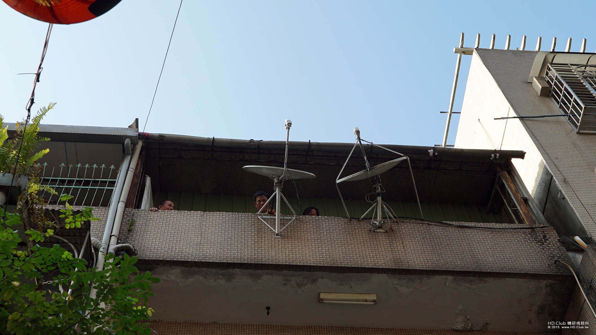

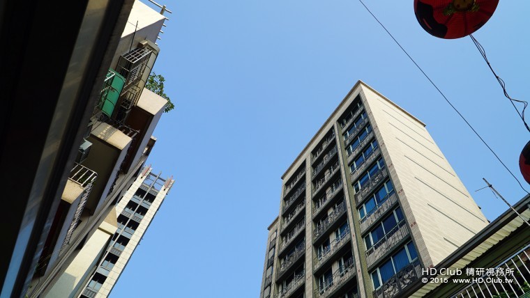

要完整接收所有CS衛星,實際上是需要兩個碟子才能完整接收124/128度的節目,不過4K頻道是規劃在128度天線,所以只裝了一顆專收128度的碟。照片中前方的方位正是CS 128度的位置,簡直是鵬程萬里,很棒的接收位置。
左邊正在安裝的是CS。右邊則是已經安裝多年的BSD

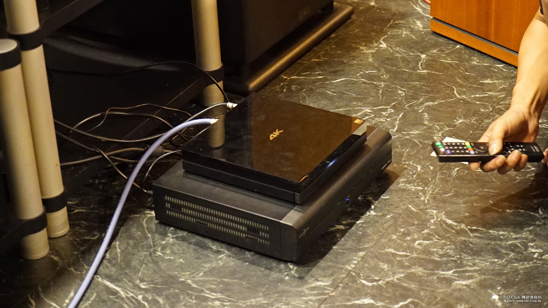

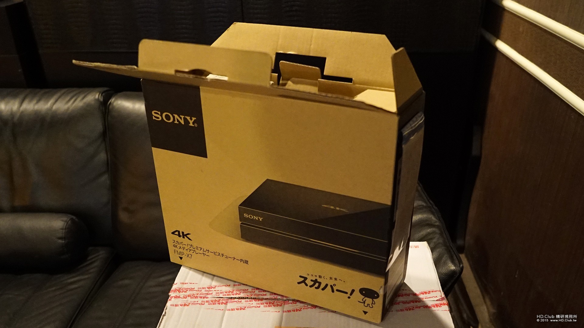

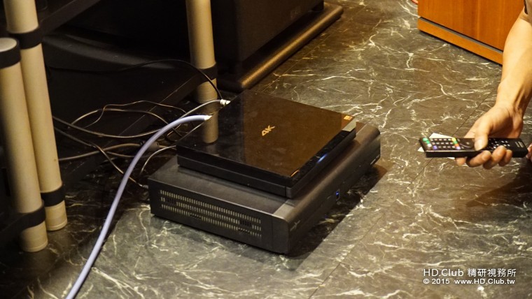

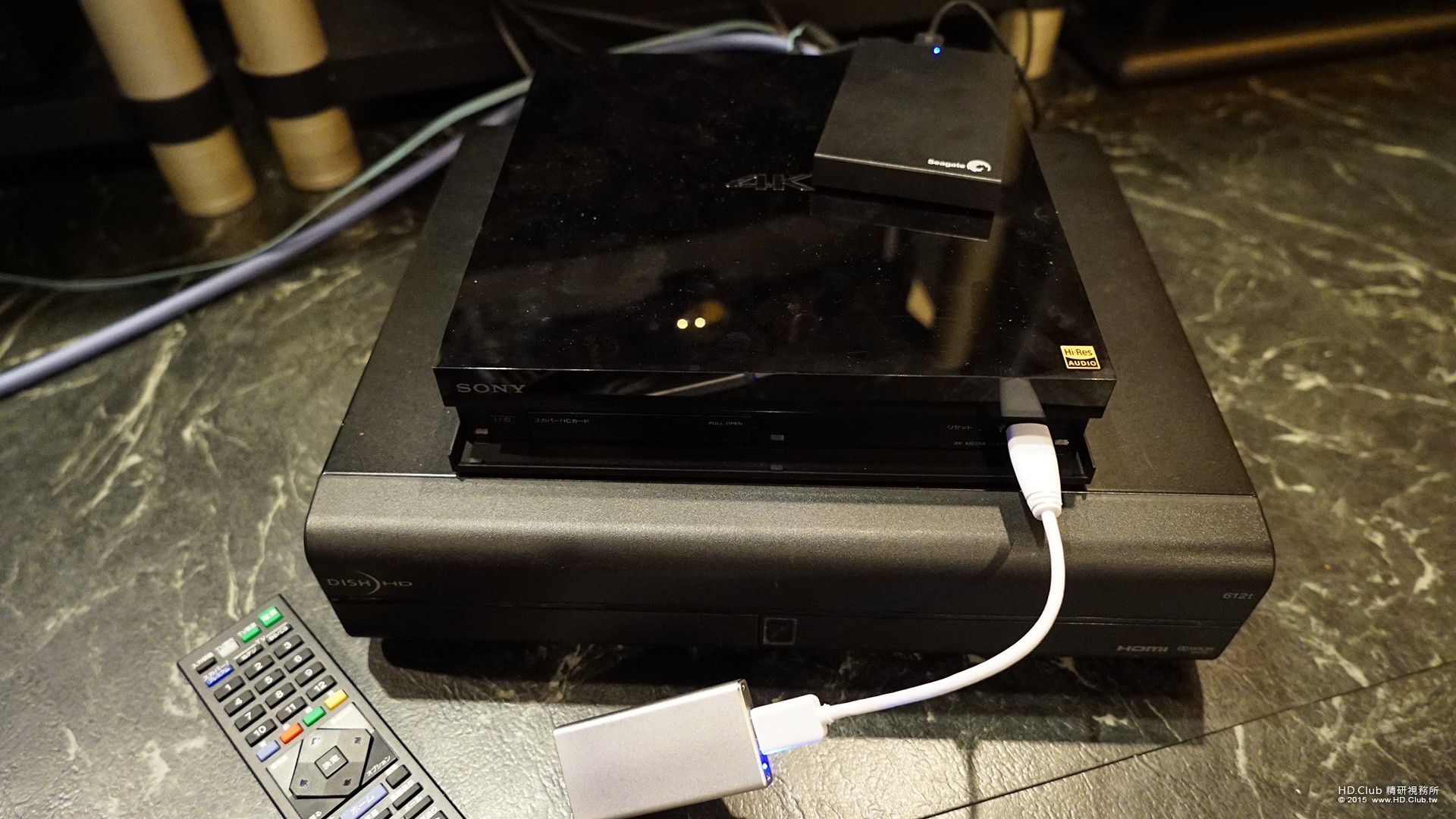

搭配接收機部分,我選用的是Sony FMP-X7,可以自己外接硬碟裝置進行錄影。
型號: Sony FMP-X7
◎搭配CS 124/128度天線,可以接收4K訊源
◎訂價約4萬日元
◎錄影必須外接USB硬碟
http://www.sony.jp/CorporateCruise/Press/201409/14-0929/

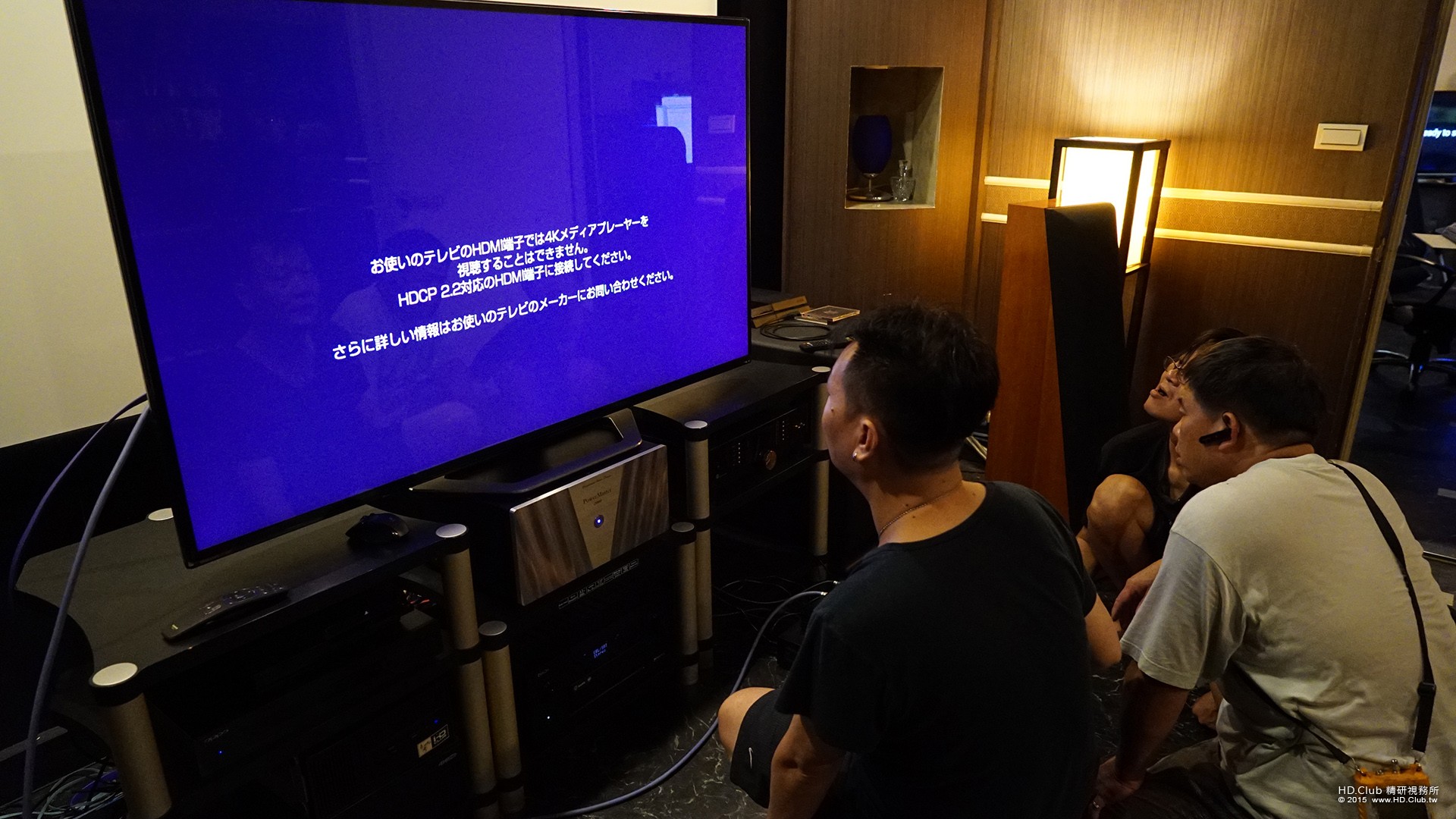

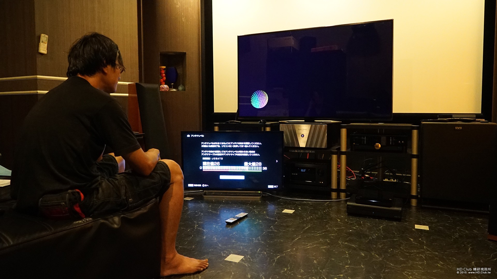

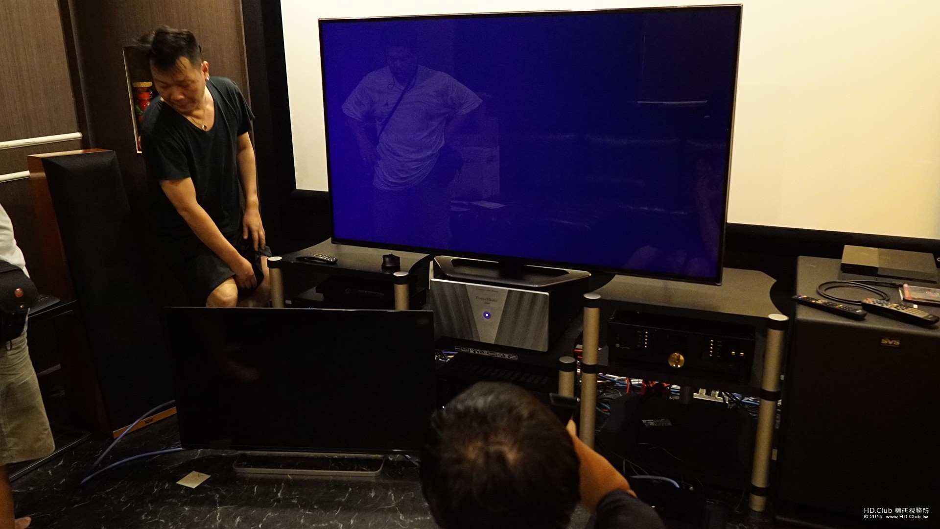

符合HDMI 2.0規範的線材,是必須的。
原本在視聽室的大陸長虹65吋4K電視,沒有符合HDCP 2.2的HDMI,所以當然就GG了
接著把工作區的 TOSHIBA東芝 REGZA 最高画質4K直下LED廣色域電視40J9X 搬到視聽室來

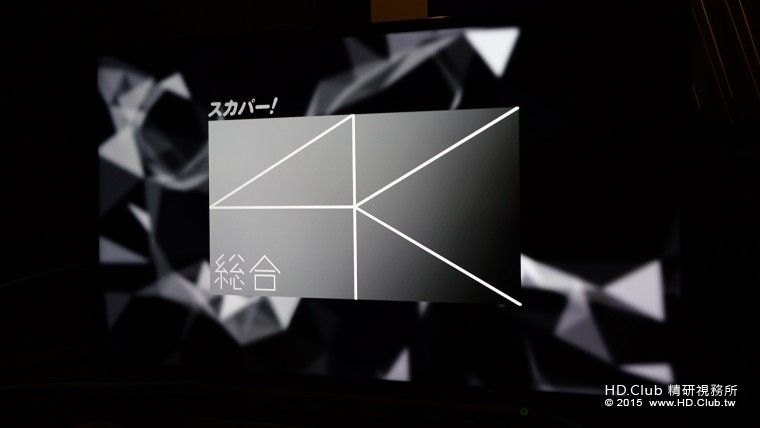

很順利的就顯示了完整符合的 HDMI 2.0規範的影像

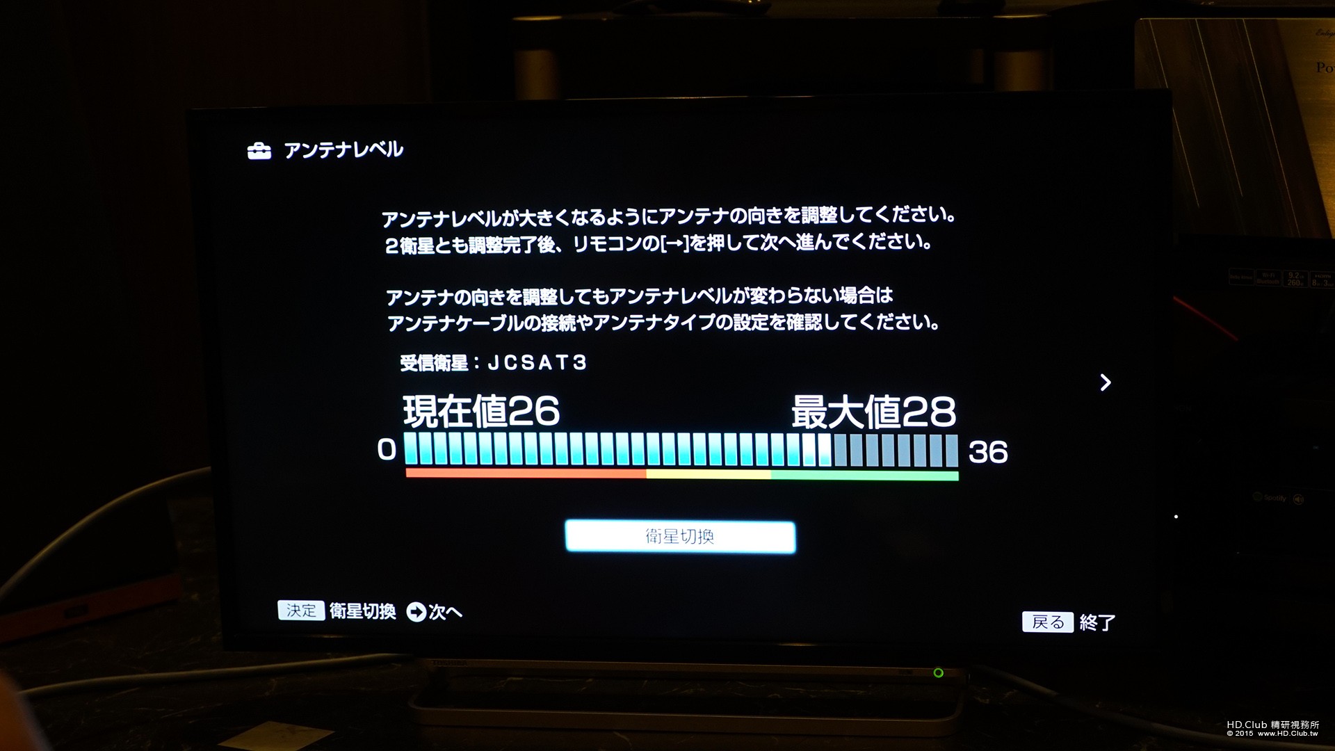

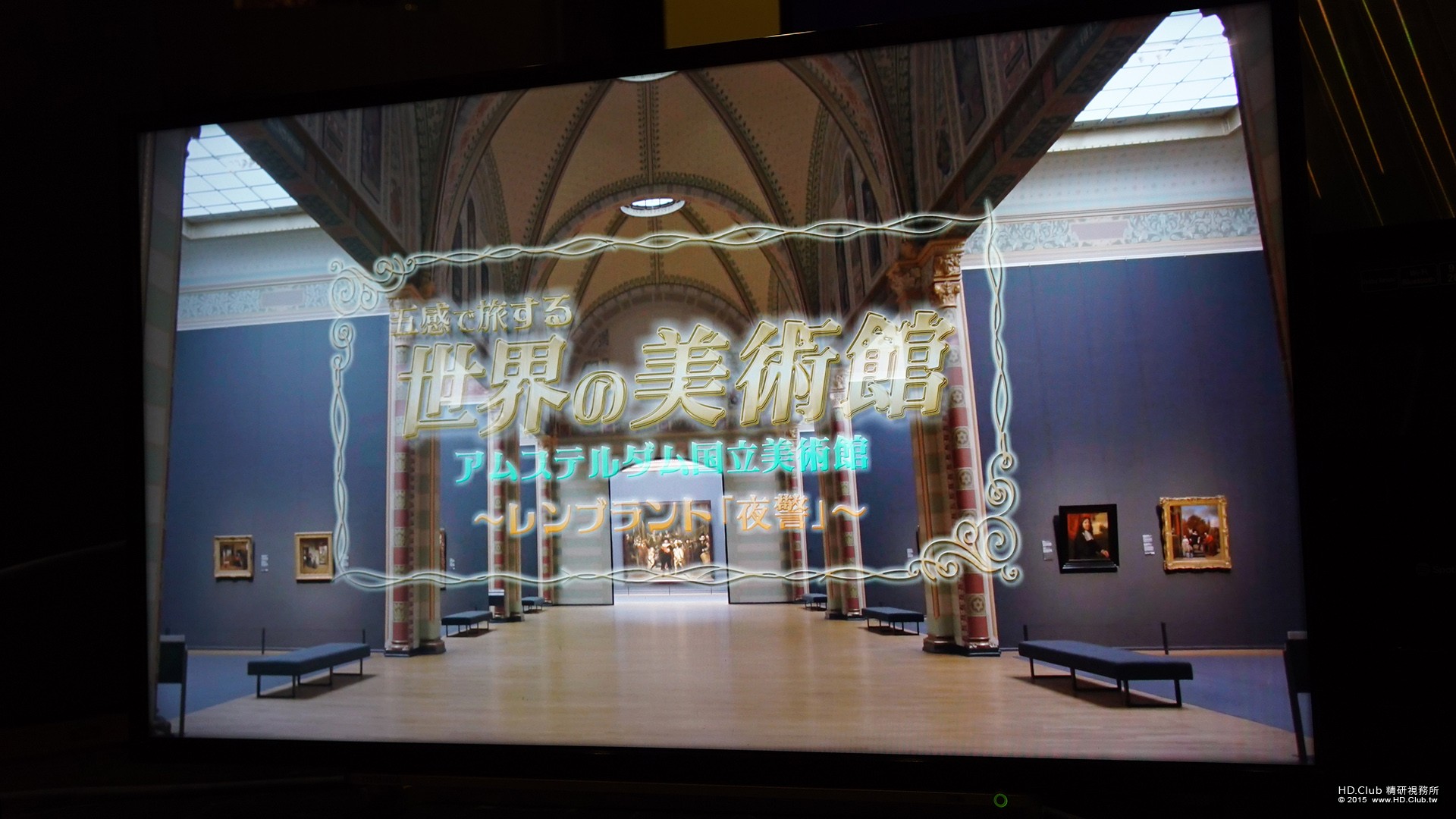

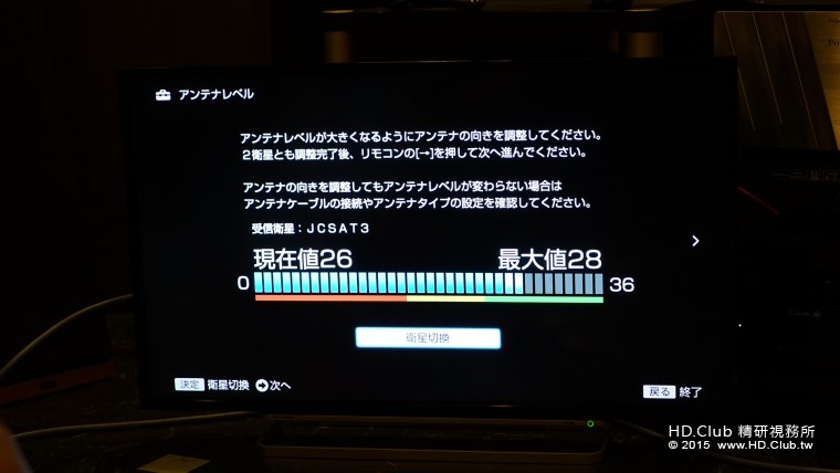

照片時間大約是台北下午六點左右,接收的訊號強度令人滿意

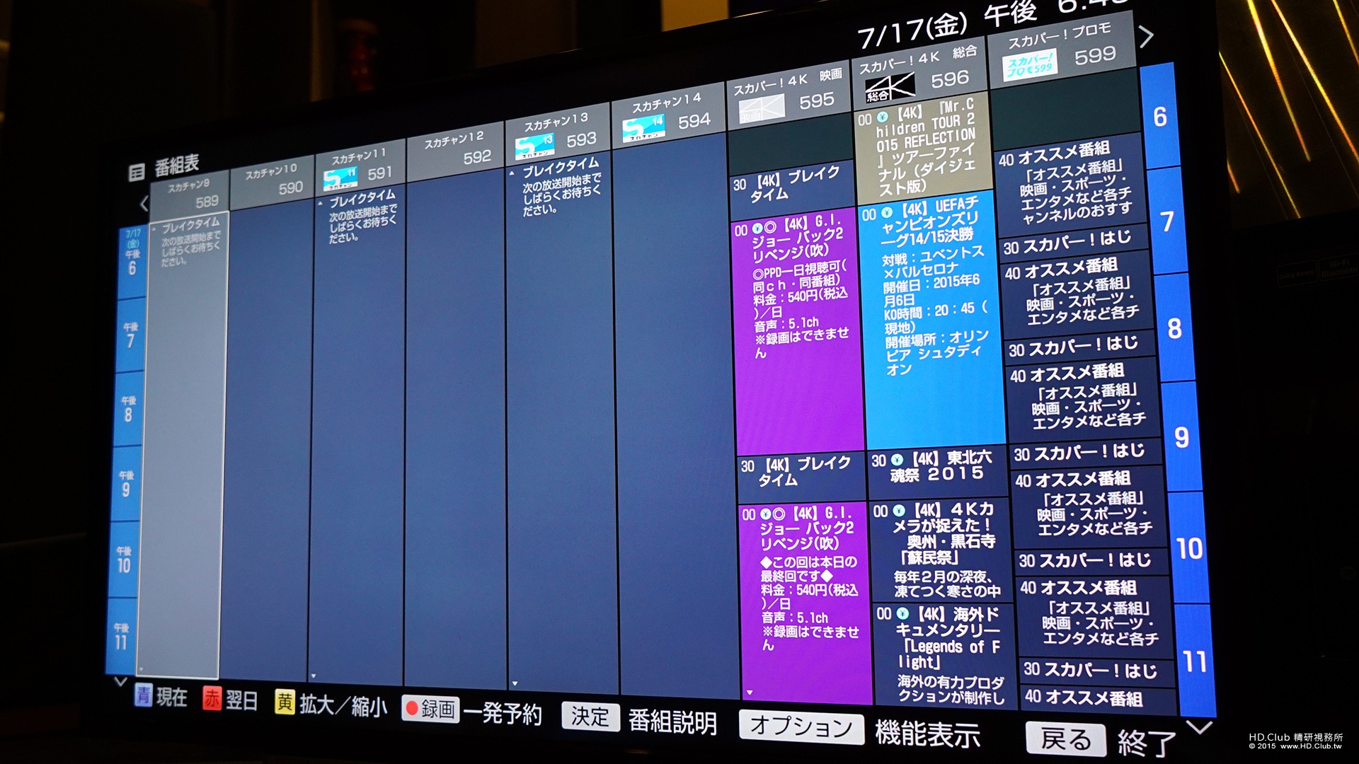

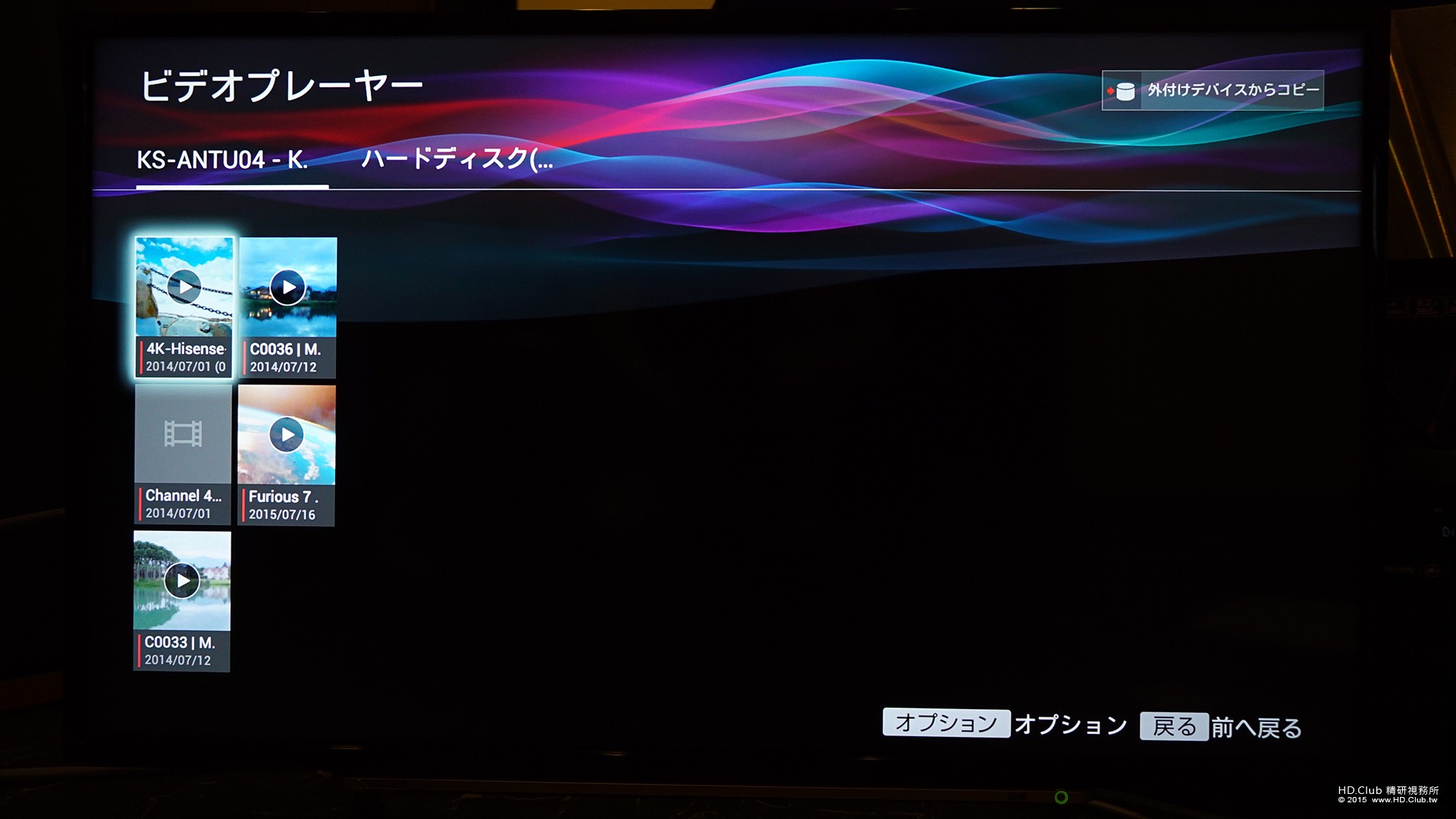

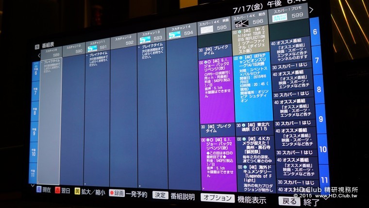

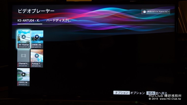

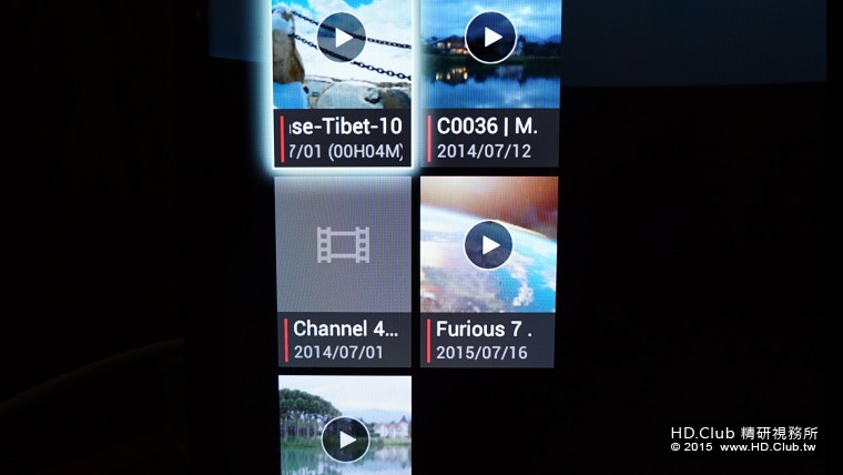

節目表中,可看出哪些節目需要付費,直接點擊選中的節目,就可以進行預約錄影或是即時錄影。

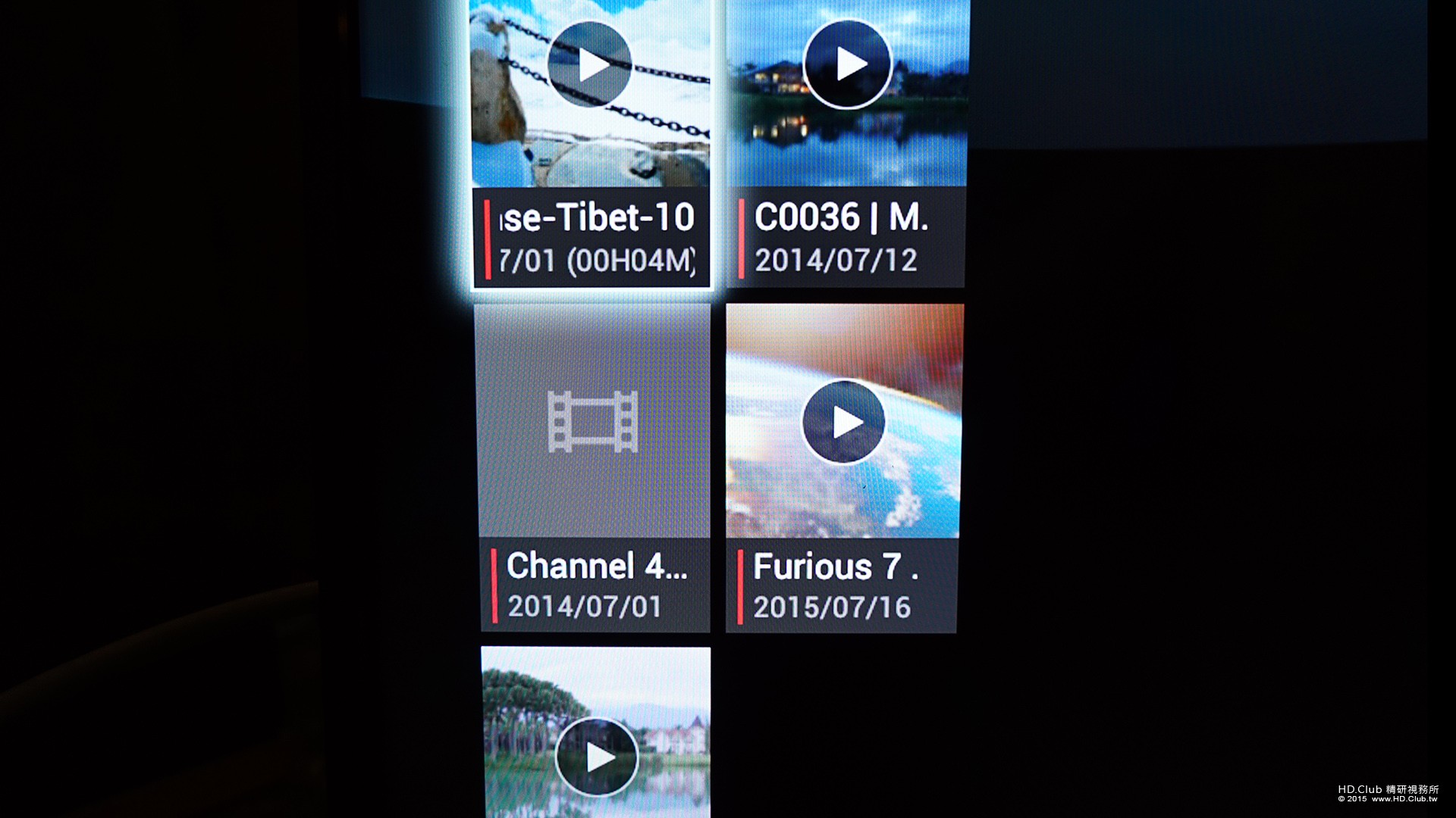

外接的Seagate USB3.0 2TB硬碟,透過FMP-X7進行格式化之後,就可以錄影了。
每一部FMP-X7 可以容許有8個編號的硬碟裝置,所以盡量挑大一點的硬碟專供給FMP-X7 吧。
其中也透過USB 隨身碟測試了外接檔案的播放功能,部分ts檔改了副檔名之後,也可以順利播放了。
不過之前有流出由這顆衛星所播放的世界遺產節目,反而無法播放。

不能播放已破解的日本4K TS? 真奇怪, 2015年的Sony 4KTV可以播放~
 樓主| 發表於 2015-7-23 18:37:18 | 顯示全部樓層
frankiepoon 發表於 2015-7-23 15:30
松下的CX600 播放也是ok的。

FMP-X7確實無法播放網路上分享的破解的4K ts,更新韌體、改副檔名都不行,
看來是有特別擋這類ts...
這些所謂的破解4K ts,似乎是利用每月第一個禮拜日全開日錄的,因為沒鎖碼。另外FMP-X7僅能收124/128衛星,要多走網路收視是FMP-X7A,必須直接跟スカパー買或租!

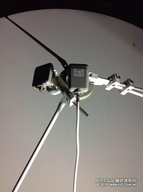

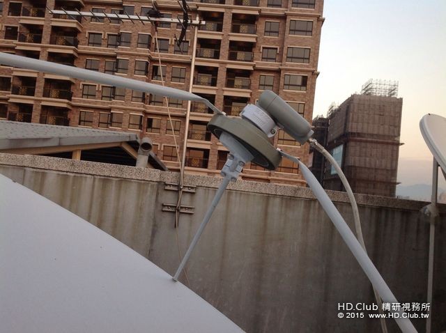

還有要收同一鍋收124/128是可以的,不過由於124有對岸衛星干擾,最好要以124當主焦,鍋子至少120cm以上,小弟在台中是用180正焦,兩顆星即使下豪雨都能穩定收視,不過正焦碟固定偏焦頭比較不方便,不適合DIY,所以通常要穩定收視可以用150偏焦碟。不過三台4K都在128,這顆沒干擾,若只要看4K相對鍋子可以不用太大。

 樓主| 發表於 2015-7-31 20:10:41 | 顯示全部樓層
請問你是裝了雙碟?還是只收128這一顆?
發表於 2015-7-31 21:39:52 | 顯示全部樓層
west 發表於 2015-7-31 20:10
一鍋雙星啊,180cm正焦碟,主焦124,副焦128。
不過就像我之前講的,我這種不是正常的接法(偏焦LNB+正焦碟),
不適合自己DIY,因為夾具都不是制式的,要自己找其他工具固定。
從側邊看更明顯,大圈的是一般C頻饋源盤,
實際在固定的其實是上面白色小圈的,
而且焦並不是原本正焦碟位置。
正確應該要偏焦LNB配偏焦碟,根據台中林老師(阿欣)的說法,120CM偏焦碟這兩顆就可全收。
不過我家頂樓原本就有4鍋180正焦碟,不想多花錢改買偏焦碟(其實是大鍋還要叫吊車很麻煩),所以只好硬上。180正焦差不多等效150偏焦,大鍋好處就是下豪雨別人不能看時,你還能看~

把TS档里的频道INFO用一个程式过滤掉就可以播放了
發表於 2015-8-9 02:26:14 | 顯示全部樓層
cyq8 發表於 2015-8-6 14:37
用IdeaShare Video Go用Direct Copy轉一下TS應該ok~
